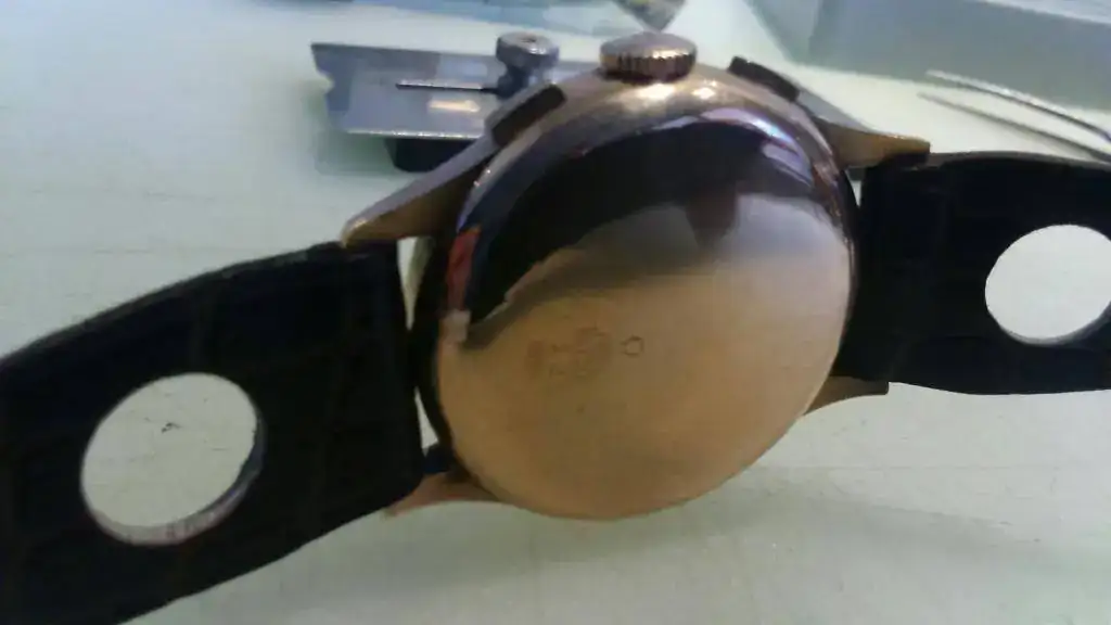

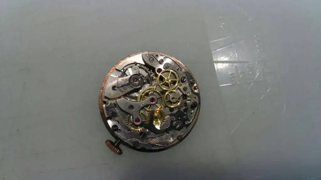

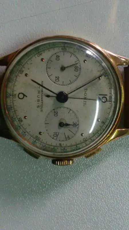

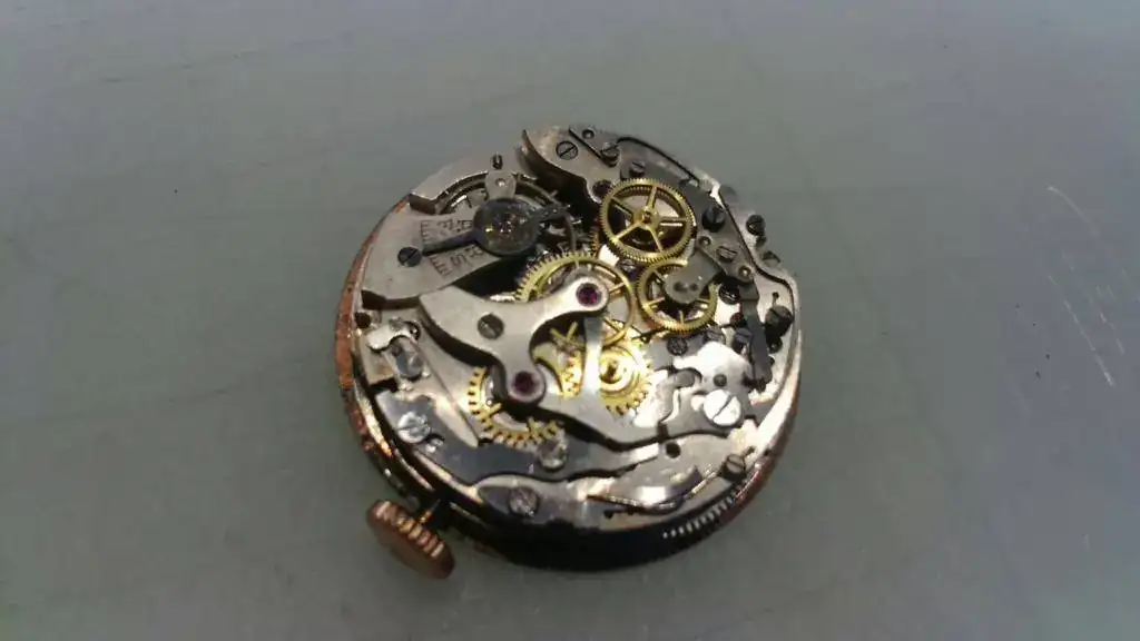

Buenas Tardes,
Ha aparecido un reloj por ahi perdido del cual ni conozco la marca ni consigo identificar el calibre.
Solo veo que tiene marcas de ser de oro y el calibre parece funcionar correctamente y mantener bien la hora.
A ver si las fotos que he hecho os permiten darme alguna pista mas del calibre, marca y reloj.
muchas gracias de antemano image.webpimage.webpimage.webpimage.webpimage.webp
Buen día Hrc; solo puedo hablar de la máquina que lleva su chronógrafo. La fábrica Landeron construyó varios millones de chronos y según costo - calidad nos entregaron un excelente reloj.
Este calibre es Landeron 51 y fueron fabricados entre los años 1937 y1950. Cuando comenzé con los relojes corría el año 1955 y estos ya estaban en el mercado y a pesar de tener su caja de oro era muy baratos.

Hace poco tuve en mano un reloj de estos de oro con esa caja liviana a la que hace referencia. Prácticamente todo el peso del reloj lo conformaba el calibre y la segunda tapa que suele haber en los antimagneticos debajo de la tapa visible. Este no la lleva?
Buen día zampetti; una pregunta sobre lo que dice y no lo entiendo. Usted dice que - la tapa que llevan los relojes antimagnéticos debajo de la tapa no visible - este no la lleva??
¿a que reloj se refiere cuando dice "este no la lleva"?
Por favor zampetti - usted ¿ a cual caja se refiere? a la suya o la que está en esta foto?
Muchas gracias por su comentario. Un saludo Luis desde Argentina
Buenas noches. Preguntaba si la del compañero hrc la tenía o no.
sin duda, como el han informado es un Landeron 51. muy buena y robusta

Efectivamente el reloj tiene la doble tapa antimagnetica, ha sido torpeza mia no sacarla en las fotos lo siento.
Buen día Hrc; estas cajas son muy livianas y pesaban alrededor de 6 gs. cuando una caja normal y bien hecha pesaría entre 14 y 20 gs.
Estas cajas livianas la tuvieron que reforzar colocandole aros y tapas de metal para suplír la debilidad en sus paredes huecas.
Por este motivo llevaban este tipo de tapas que eran para evitar que se abolle la tapa de oro que - al ser muy livianas y con poco espesor no tendría una larga vida útil. Entonces como era esa la intención - muchas personas creían encontrar en estas tapas - el motivo que la llevaba como precaución para que las máquinas pasaran solo a ser - antimagnéticas???
Este fue un reloj costaba menos de la cuarta parte de otros relojes chronógrafos de oro y lo podían adquirír la gente de clase media - porque tenía un precio atractivo. Este reloj resultó en un principio económico comparado a los otros chronógrafos con caja de oro.
Al poco tiempo de usarlo se abollaba la caja y saltaba el arco donde íba el plexi y también saltaba la tapa de oro y las asas huecas se hundían por ser huecas y muy débiles...toda una joya,jajaja
Nosotros las considerabamos cajas hechas en Italia -yá que contaban con una avanzada tecnología para su uso en joyería.
