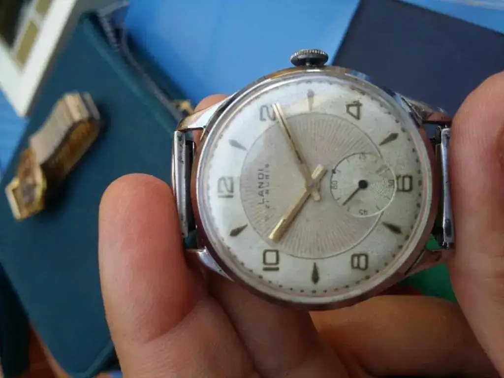

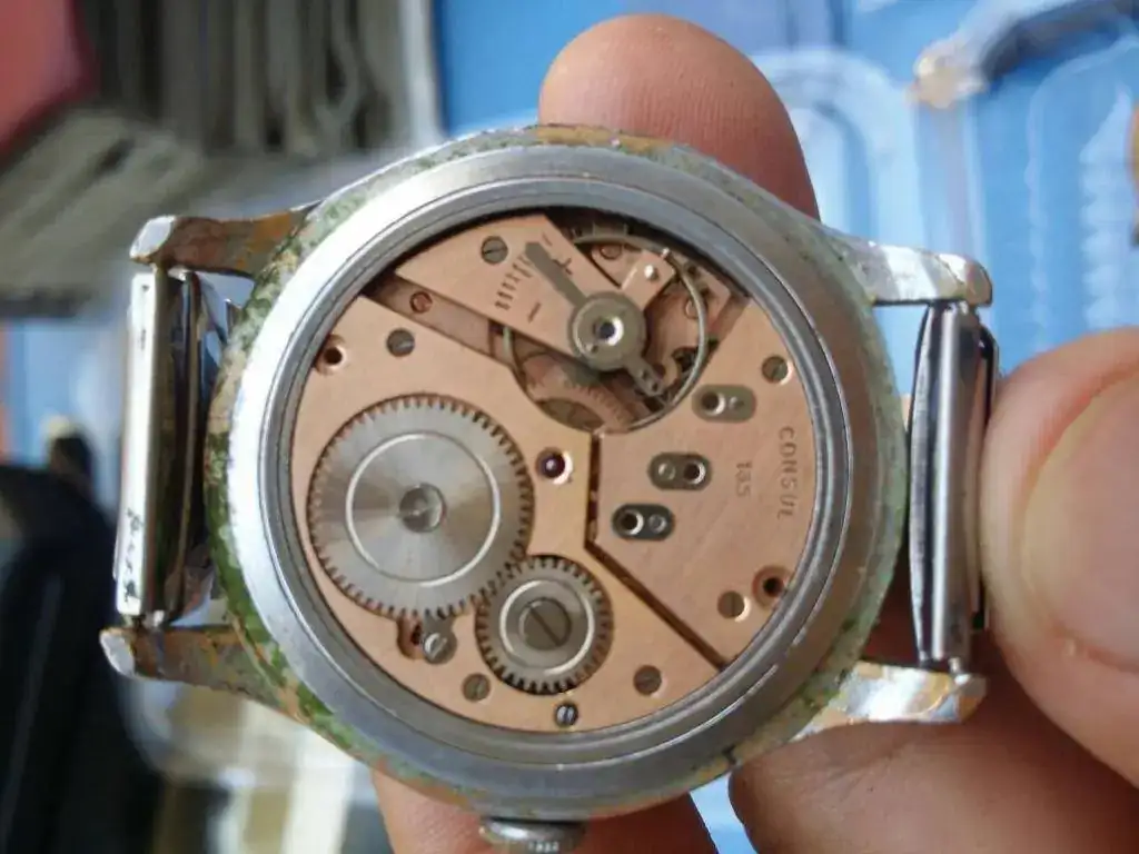

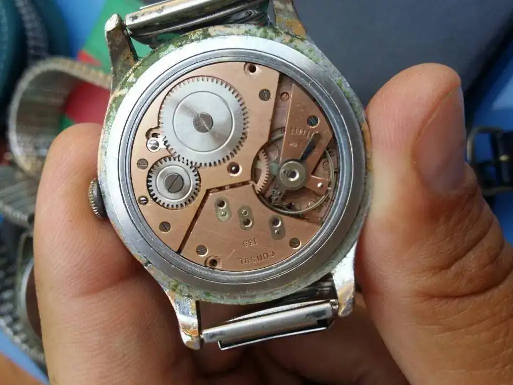

Buenos días, no estoy seguro de que calibre se trata, creo que es un UT por el corte de los puentes, creía q era un 176 (13 lineas),pero este es más grande por lo menos 14". Gracias por vuestra ayuda.
Perdon por las fotos , están hechas con el móvil.
Pues si, parece un UT, pero lo sabrás seguro levantando el puente del volante.
Debajo del puente no figura ninguna inscripción
Buen día "all" podría ser una variante del calibre AS 1130 y flia. Es muy posible que sea el AS 1486 que tiene 14 líneas.
Un a muestra mas de que hay marcas de fantasía que encargaban sus ebauches con puentes con cortes distintos!!!
Un saludo, Luis desde Argentina
Es lo que dice Luis,
AS 1486/1543.
Álvaro
Muchas gracias por vuestra sapiencia, pensaba que era un UT pero estaba equivocado
