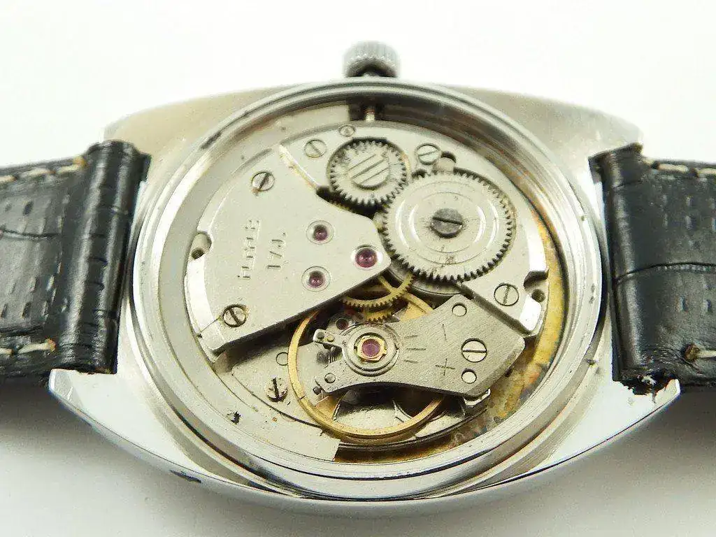

Buenas tardes,
El viernes llegó a mi casa un HMT 17J Militar (En la esfera no pone Jawan, pero la maquinaria es exactamente la misma). El problema es que aunque el reloj tiene cuerda suficiente, el segundero no se mueve, solo cuando le doy golpecitos en los laterales de la caja consigo que avance dos o tres segundos. En ocasiones, alguno de los golpecitos surte efecto y el reloj marcha perfecto durante unas horas (18 la última vez).
Según lo que he leído en el foro, puede ser que el volante necesite aceite.... pero no me hagáis caso, soy novato y la verdad, no se por dónde empezar.
Gracias por leer mi post.
Un saludo a todos y gracias por este espacio.
PD: Adjunto foto de la maquinaria por si sirviese de algo. Reloj H7.webp
Buenos días.
El movimiento está totalmente seco y tiene manchas de óxido, necesita una revisión a fondo ya

Hay ( por los sintomas ) una limpieza gral. ES lo mejor para salir de dudas.

Para empezar es un reloj con maquina Citizen de cuerda de los años 70. Mormalmente se desmontaban y limpiaban. Pero las puntas del eje de volante se colian remachar y no pasaba bn el ele por el centro de ruvi. Bien con un torno se rectifica el eje ó con una pequeña piedra de Alcansas retocarlo por todo el contorno pero solo si al limpiarlo no saca buena marcha y se para de plano en las dos posiciones
