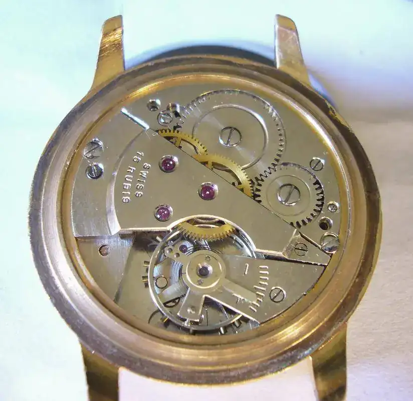

Estoy peleándome con un eje de volante que tiene el pivote inferior roto. Su referencia es U1409 y quisiera saber que movimientos lo montaron si es que los hay. Yo adelanto uno: el AS 1188 pero no encuentro por la red quien más lo pudo montar; y lo busco por si entre los desguaces que andan por ahí hubiera alguno con ese eje bueno para pegarle el cambiazo.

Gracias, Fran. Esos los tengo controlados y necesito el corto para movimiento sin incabloc.
Pero en principio me gustaría saber si entre lo que tengo hubiera alguno servible. Lo que pasa es que no encuentro otro movimiento que lleve ese eje.

Será este ?. Ya me suponía que los tenias controlados. Jajaja

Supuestamente, todavía conservás el eje roto?
Ya sabemos que es atornillado.
Sería bueno medir la parte donde asienta la virola del espiral,
para saber cuál diámetro es : 50... 55... 60... 70, etc
Podés probar el de AS 1130, misma virola que el tuyo, sin antishock.
La que he puesto es la foto del reloj en cuestión. Como se ve el eje todavía está montado y yo esperando a ver si alguno de los desguaces que tengo puede tener un eje igual a ese.
Pero ya es más porque me resulta extraño que ningún otro movimiento de otras marcas usaran ese eje. Si metemos U1409 en internet nada más que nos sale AS 1188. ¿Es esto posible?.
