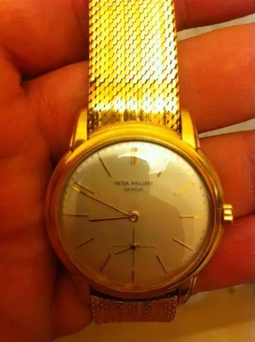

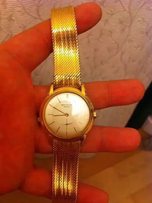

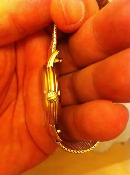

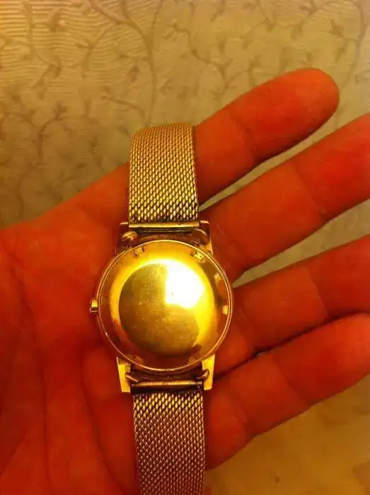

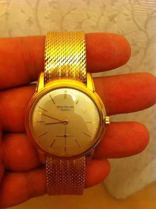

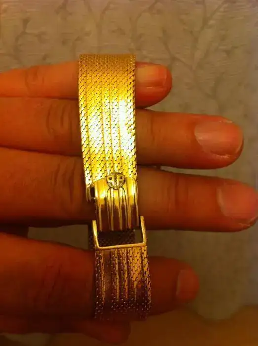

Buenas a todos!
Necesito ayuda para poder identificar este modelo heredado de mi padre y por mi ignorancia sobre el tema no se nada sobre el...
Me gustaria que alguien pudiera darme infor sobre el reloj, modelo, fecha de creación, maquinaria, info general, particularidades,..etc, etc..
Muchas!!! Gracias!!!

Hola ,
Pues nada ,comentarte que el reloj que has heredado es un pedazo de reloj .
Es una ref 2551 ( disco volante), tendría que ver la tapa por dentro para saberlo exactamente pero creo que es esta referencia.
Si no me equivoco es un automático y monta la primera máquina automática que fabricó Patek que es un Cal 12-600 AT , la particularidad de la máquina entre otras porque rebosa calidad es que es la única máquina automámica de patek que monta el volante Gyromax (patentado poco tiempo antes) y regulacion micrométrica con cuello de cisne.
Solo hay dos máquinas de Patek que lleven los dos sistemas de regulación ( maselotes) en el volante y regulación micrométrica con cuello de cisne en la raqueta , estas máquinas son la que monta tu reloj y la 9-90 de cuerda manual .
El reloj a simple vista parece original entero , esa corona se monto en muy pocas referencias, es la original del reloj y la esfera parece estar sin restaurar.
Por supuesto en aquella época , hablamos de años 50 , no hacía falta ni por asomo enseñar la máquina de un reloj, en este sentido te diré que ese reloj lleva la masa oscilante ( el automático) de oro de 18 Kts con la la cruz de Calatrava grabada.
Me atrevería a decir por el tipo de agujas que lleva que es de final de los 50
También comentarte que parece por el cierre que la malla también es de origen.
Compañero , a ese reloj yo lo calificaría de mirlo blanco.
Si tuvieras papeles y caja , ufff , pero si no , que te lo abra alguién de tu confianza sin que te lo marque y apunta la referencia de la caja y el Nº de máquina , métete en la Web de Patek y solicita desde la misma web con esos números un extracto de archivo.
Enhorabuena , una gran pieza, magnifica y de muy alto valor.
Yo personalmente guardaría la malla y lo luciría con una correa Patek de color marrón chocolate o habana ( mate por supuesto) y una hebilla de Patek en oro amarillo .
el último que vendió Antiquorum de oro amarillo en 2012 se pago bastante bien aunque esta referencia en oro rosa sube más y en oro blanco se dispara.
Un saludo y enhorabuena de nuevo

Mira amic,siendo de Barcelona lo tienes facil,pasate por Ancienne ,patrocinador de este foro por cierto ,en la Rambla Cataluña 100,habla con Humberto,que te lo abra,es especialista ,te dira exacta la ref,y luego hablamos del tema,el amigo Aprendiz,es muy fiable su opinion,pues esta en este mundo desde hace tiempo.............pero creo que las agujas,(dauphine originalmente),me hacen dudar de esta ref 2551,igual fueron cambiadas o simplemente que en los 50,que es la edad de este Calatrava,hicieron otra version,el calibre debe ser como bien dice Aprendiz
[TABLE="class: maintable, width: 100%"]
[TR]
[TD="class: searchpayload, bgcolor: #FDFDFD, colspan: 3"]Cal. 12’’’600 AT,igual que el 2526 ,este si es un mirlo blanco de Patek[/TD]
[/TR]
[/TABLE]
Creo que lo tienes facil,y estoy de acuerdo que es un reloj para guardar,que tengas suerte

Vilobi, efectivamente he mirado en webs sobre la ref 2551 y efectivamente las agujas son diferentes....me extraña porque me consta que el reloj es totalmente original y nunca se le hizo nada, recuerdo que solo salia de la caja para ir a alguna boda y volver a ella, por lo que me consta que es totalmente original y nunca se le ha realizado nada.

Hola de nuevo,
Creo que aquí tienes varios ejemplos de Patek 2551 (disco volante) con agujas tipo bastón, creo que además todos son de final de los 50 o año 60 y de oro amarillo.
Por el tipo de dial , distancias ,etc creo sin duda que son sus agujas .
Tengo uno pero tiene las agujas Dauphine y es 2552 no 2551.
El 2526 del que habla el amigo vilobi juega en otra liga.

Lo dicho,se hicieron varias versiones ,como sospechaba,y OK quer el otro juega en otra liga,

Hola a todos y enhorabuena a Masgav por esa gran pieza.
Solo voy a añadir algo (si es que se puede añadir algo a lo ya expuesto brillantemente por Aprendiz) ya que el forero Masgav busca fecha de creacion y particularidades.
El reloj es una referencia 2551, tambien llamado "Disco Volante" por su forma de caja muy parecida a un platillo volante.
Su movimiento (12-600 AT) fue realizado por Patek Philippe en 1953 y SOLO se fabricaron 7.100 unidades. Es reemplazado por el calibre 27-460 en 1.960.
Esos 7.100 movimientos fueron repartidos entre las referencias:
Ref.2551 (El que muestra Masgav)
Ref.2552 (Bastante parecido al 2551 pero con patas mas curvadas)
Ref.2540 (Tambien llamado "TV", y el unico de caja cuadrada con ese movimiento)
Ref.2526 (De este si se sabe que se fabricaron 580 unidades y que fue el primer reloj automatico comercializado por Patek. Juega otra liga!!)
Ref.2584 (Patas rectas pero con caja a presion)
Ref.3415 (El mas fino de lineas de todos)
Todas estas referencias anteriores, tambien llevaban la corona con la doble P.
Un saludo y disfrútalo.
