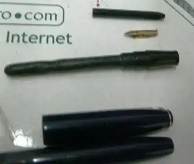

Hola a todos, acabo de comprale al amigo Fiudelconde una conway stewart nº 15 preciosas. El asunto es que por un lado no habia usado nunca una estilografica de palanca y por otro lado es que he empezado a tocar, escribir, a probar tintas, etc.. y de repente se me ha movido el plumin, la he desmontado y ......8oahora no se como c...o la tengo que montar para que escriba, ya que no se que estoy haciendo mal que no me escribe...y tinta hay......socooooooooorro. Un saludo a todos
Pero Josep que le has hecho :hmm:, el plumin y el alimentador entran a presión en la boquilla, presenta el plumin sobre el alimentador sin que este sobresalga por debajo del plumin e insertalos en la boquilla hasta el rebaje, el plumin si esta bien alineado con el alimentador debe de entrar lo suficiente para que no se mueva; cargala y a escribir sin problemas.
Ver el archivos adjunto 158897
