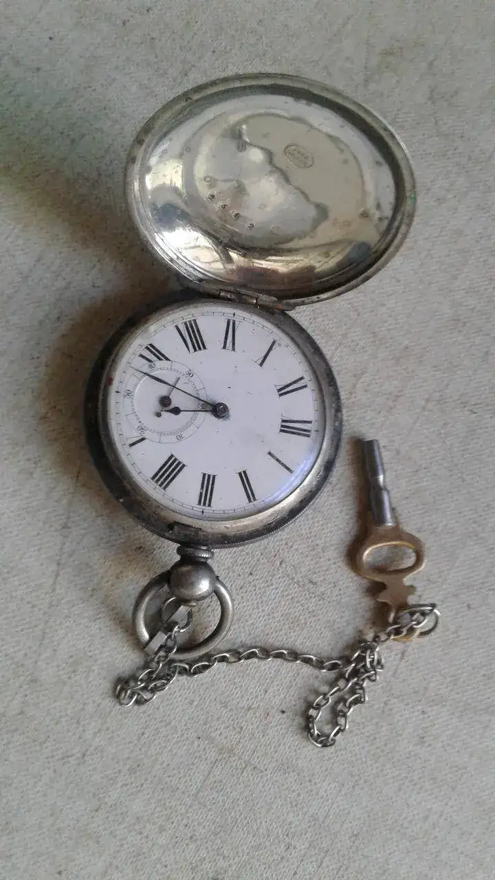

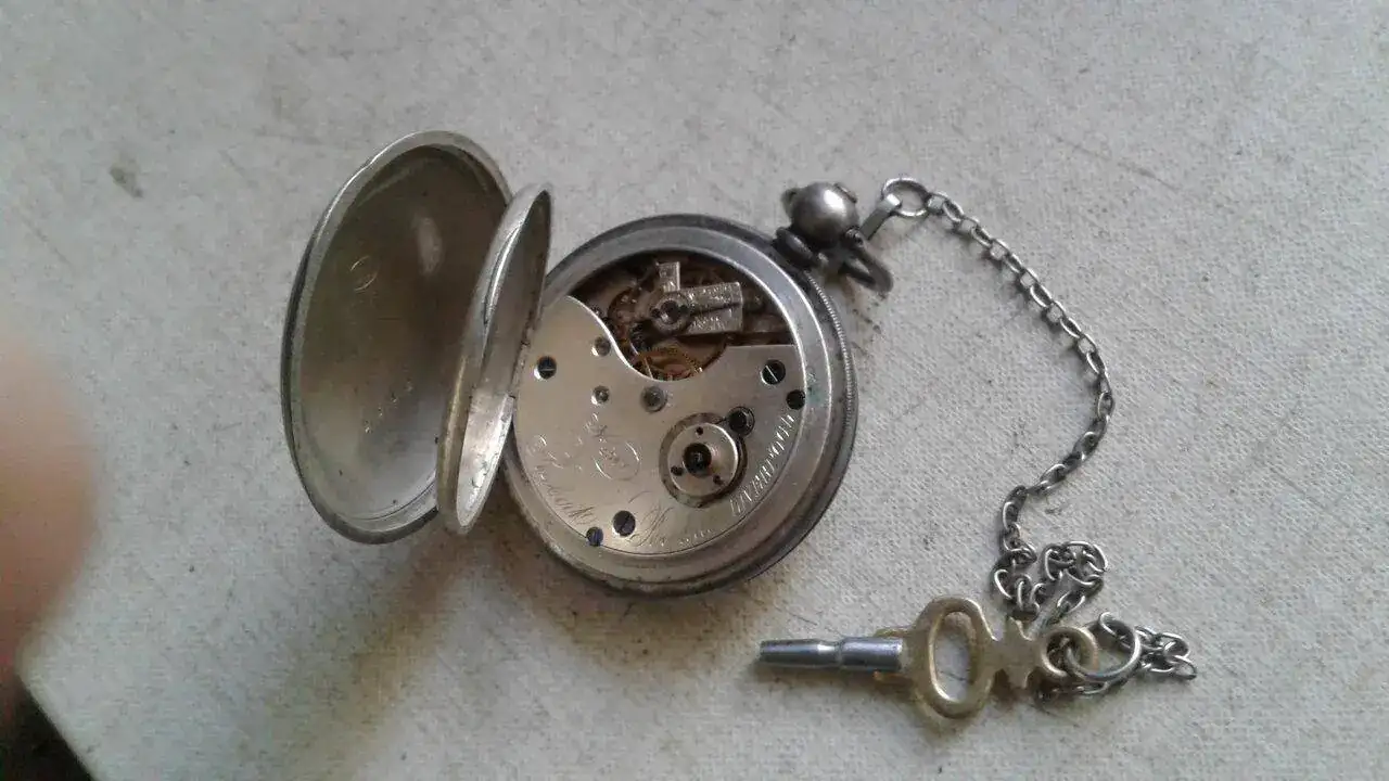

Hola amigos, por favor necesitaría toda la información que puedan brindarme sobre este reloj heredado de mi abuelo, soy restaurador de antiguedades pero solo me atrevo a arreglar relojes de pared, para este tipo de mecanismos no me da ni el pulso ni la vista ni los conocimientos, desde ya agradezco mucho su atención y colaboración

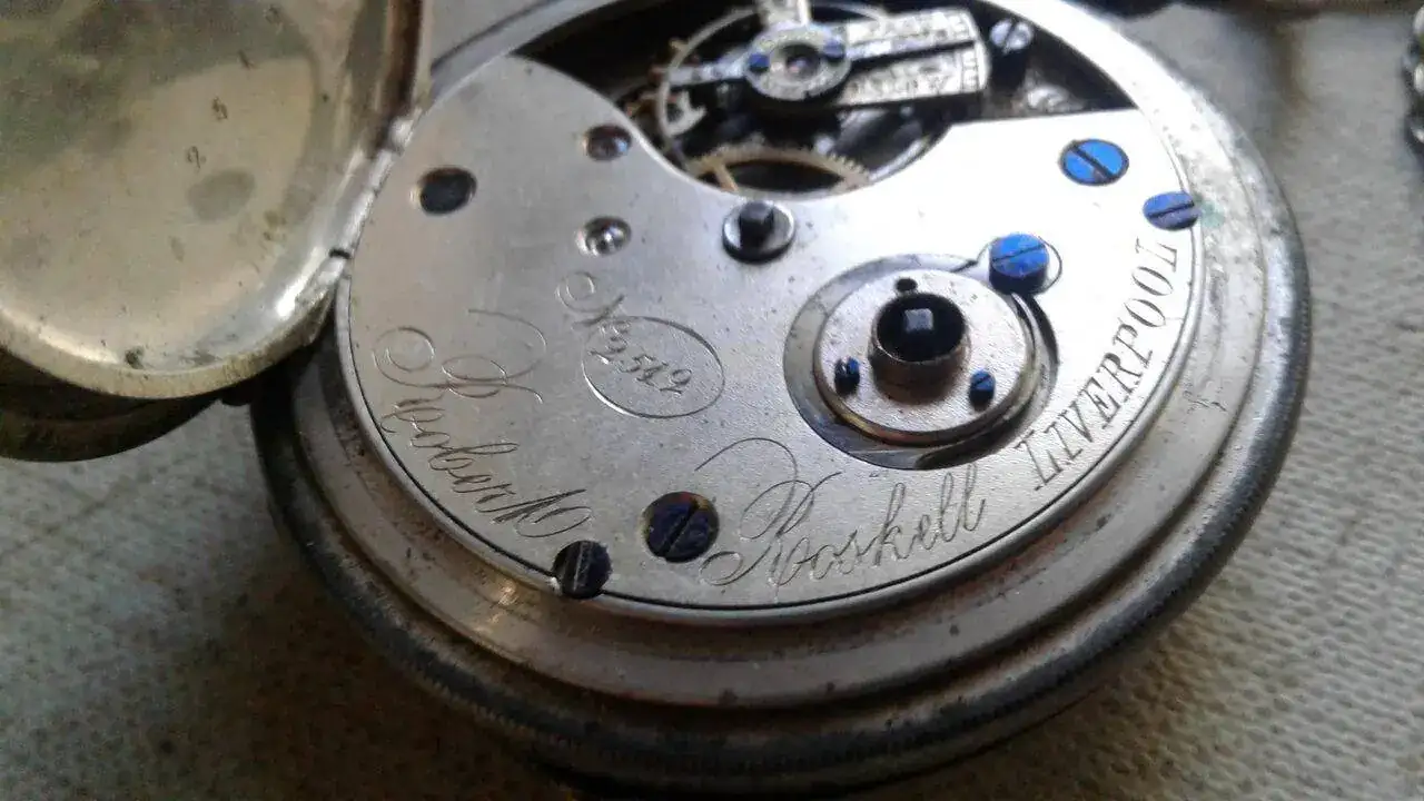

Si es un reloj heredado, se convierte en una reliquia familiar, así que se merece toda clase de cuidados. Si el reloj funciona, mejor lo lleves a un rlojero para que le haga un buen servicio de limpieza y aceitado, poco más necesitará. referente al reloj, no es un Roskell propiamente dicho. Es un ebauche suizo de calidad justita. Estos nombres de afamados relojeros británicos, se utilizaban para que se vendiesen mejor.

Hola, gracias por tu pronta respuesta, me gustaría que me comentes que es lo que lo diferencia de un Robert Roskell original, por las fotos que he visto en internet de avisos de venta en casas especializadas, no le veo diferencia, pero puede ser que no lo noto porque no entiendo mucho del tema, agradeceré que me asesores

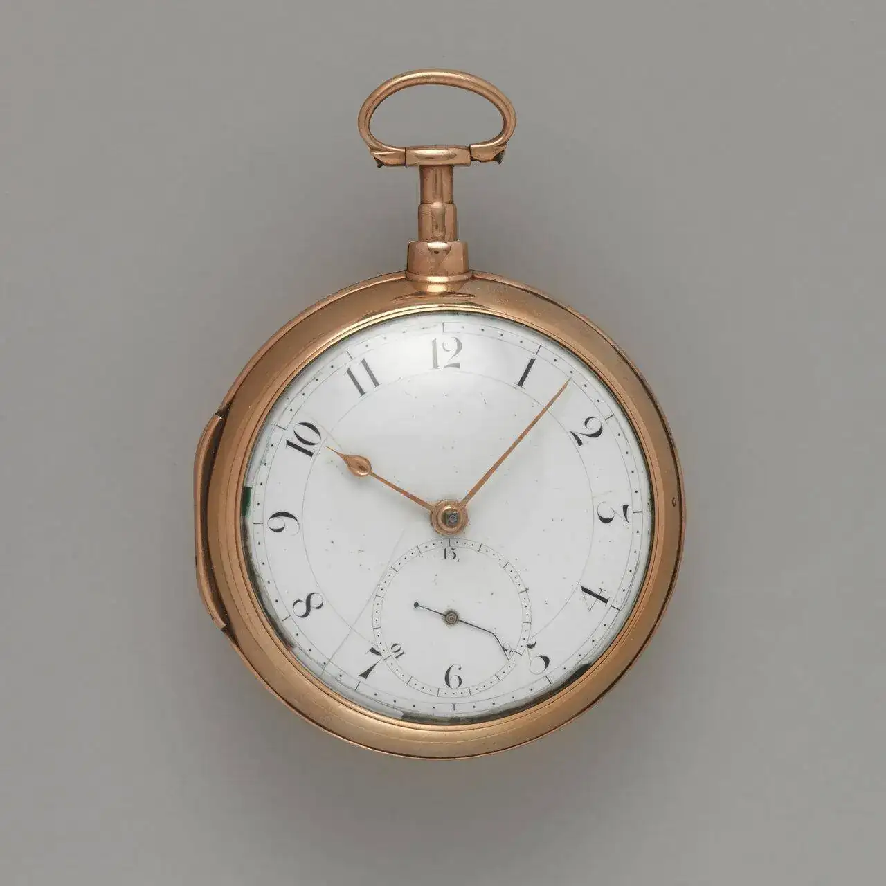

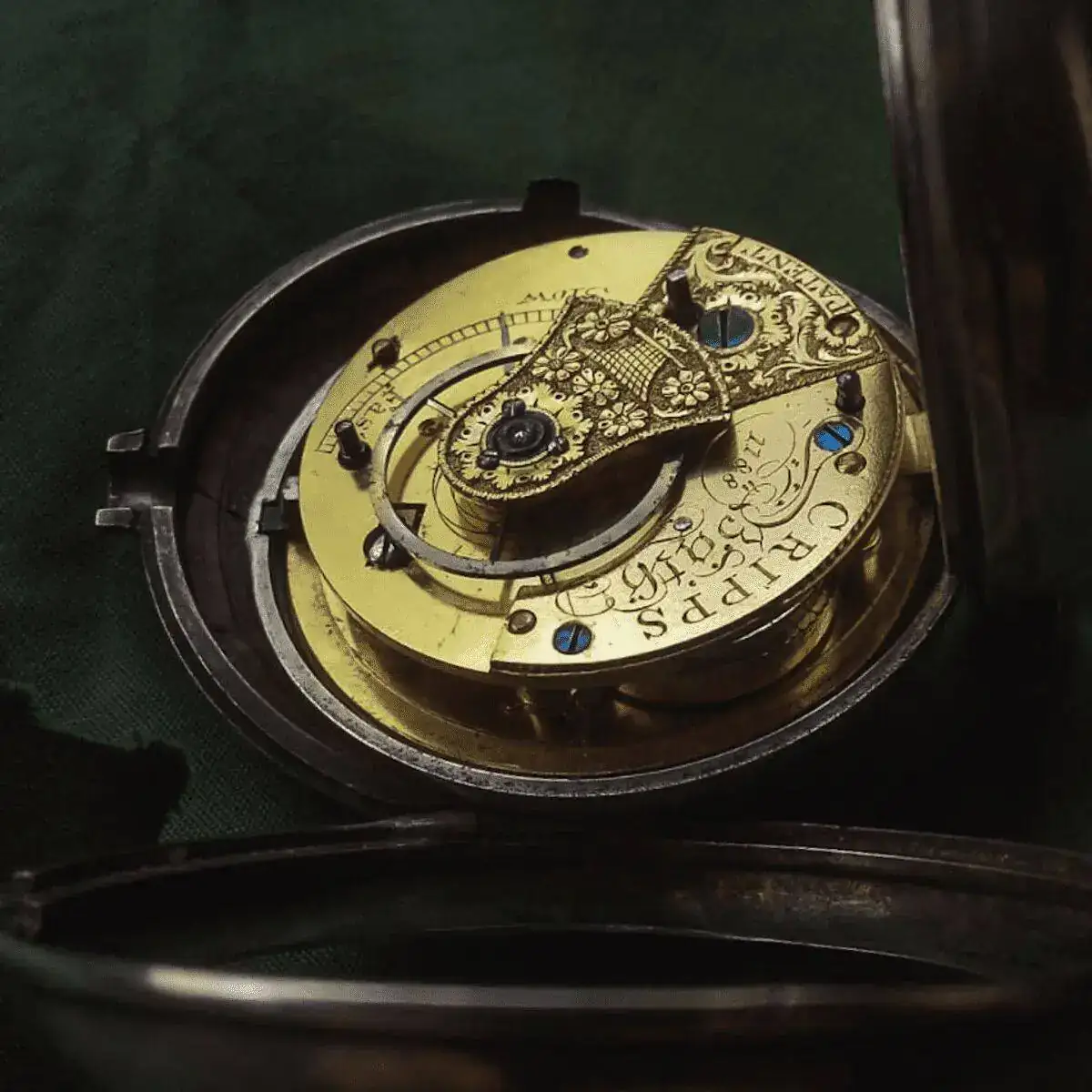

Claro, por supuesto. Robert Roskell era un conocido relojero británico que se especializó en la creación de relojes con escape Rack lever a principios del año 1800 y si no recuerdo mal falleció en 1850. Estas imágenes son de un reloj de fabricación suya. Puedes ver la imagen del calibre de este reloj (no me deja cargarla el programa) en este link https://www.metmuseum.org/art/collection/search/191290

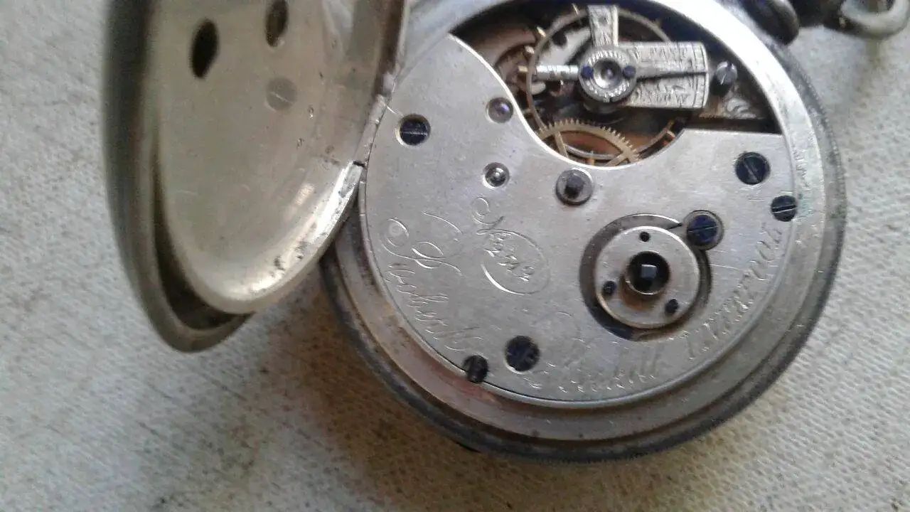

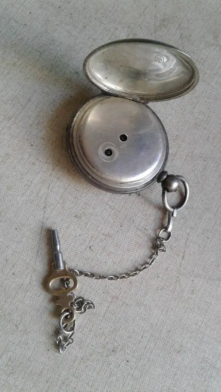

Tu reloj lleva un calibre muy básico suizo de finales del 1800. Si te fijas bien, la caja no lleva los sellos ingleses pertinentes, El escape ya es de áncora (cosa que en la época de Roskell, solo empezaban a aparecer los primeros relojes con áncora inglesa). El uso de nombres de relojeros ingleses ya fallecidos en relojes fabricados en el continente es muy extendido y ese es el motivo por el cual has visto tantos. Aquí tienes uno de mi colección particular posiblemente fabricado por Roskell o Peter Litherland, firmado con el nombre del minorista o el joyero que lo vendió (1820)
Ver el archivos adjunto 2547238
Ver el archivos adjunto 2547242
