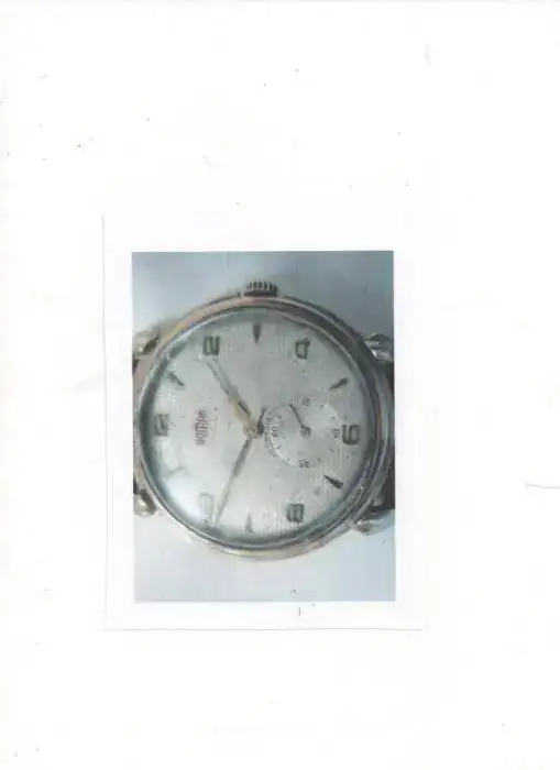

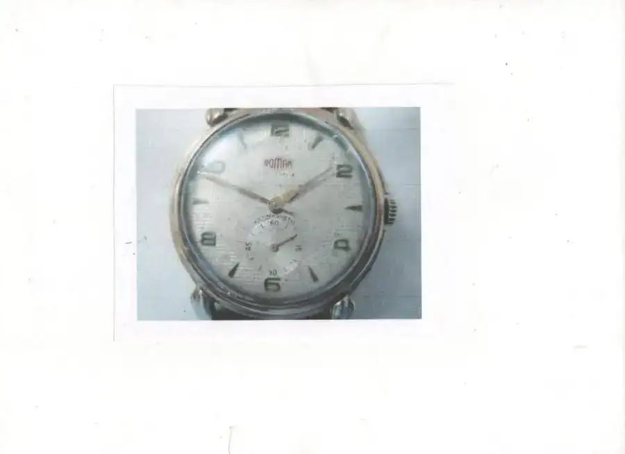

Buenas a tod@s,
necesitaria me pudierais asesorar sobre este reloj en referente a la epoca, calibre que monta y historia de la marca ya que me he quemado las pestañas de buscar y no encuentro nada.
es una de mis mas preciadas posesiones ya que pertenecio a mi abuelo y me gustaria saber un poco mas
el reloj es un Roman 17 rubis antimagnetique precioso
unas fotos
gracias por vuestro tiempo
saludos
Amigo Usurbil, precioso reloj, con segundero retrógrado a las "6", muy común en los años 40/50.
Poca información va a recibir con las fotos que ha puesto. Tendrá que poner una foto del movimiento.
Si no puede abrirlo -la tapa seguro que va a presión- llévelo a cualquier relojero que se lo abra y le fotografia el interior para saber de que calibre se trata.
Seguramente Don Luis le indicará datos interesantes de este bonito vintage familiar. Otro dato importante seria el tamaño del reloj, parece grande de 37-38mm???.
Cuidelo tiene un valor especial al ser una herencia familiar

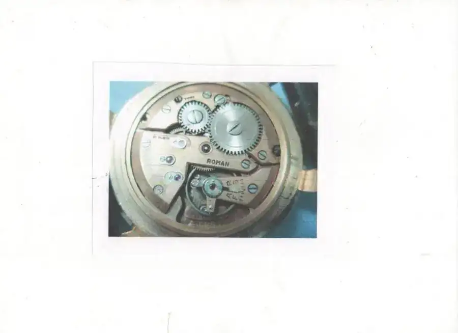

pues ahi va, el reloj se abre por arriba; perdon por la fotos pero en el curro es lo que tengo
cuando me lo dieron el reloj no funcionaba y traia una milanesa de oro muy trillada asi que la vendi y con lo que me saque lo restaure un poquito y le puse la correa que lleva

Buen día Usurbil; en su casa -tome fotos y también la medida solo del mecánismo - porque es una gran ayuda.
Gracias, Luis desde Argentina.
Buen día Ursurbil; no resisto mas. Soy un jugador compulsivo.
Sí mide 27mm = 12 líneas - me inclino mucho por el calibre AM = Felsa 390.
Espero fotos y medidas, Gracias Luis desde Argentina.
Buenas a todos,
como me solicitasteis aqui os adjunto mejores fotos del calibre (dos dias mas tarde pero no he podido antes).
la medida del mismo sin contar el aro exterior es de 2.7/2.8 CM lo he hecho con una regla no tengo otra cosa:)
Buen día Ursurbil; muchas gracias - con su reloj - calibre F390 - acabo de ganar la apuesta.

me prodrian decir algo mas sobre el calibre; si es bueno, regular, malillo y un poco de historia del mismo
Buen día Usurbil; la manufactura Felsa tiene una inmensa historia y son los autores de una gran cantidad de
calibres muy buena factura.
Estos movimientos que fabricaba Felsa - fueron utilizados por muchas marcas como - Ulysse Nardin - Mido -
ROLEX - Girard Perregaux y cientos de marcas de reconocida trayectoria.
Por mi parte - debo de tener casi todos sus movimientos!!!!!.

Amigo Usurbil: Al igual que tu no consigo nada por ninguna parte;pero me intriga el hecho que haya algunos en Argentina y en Méjico. Me parece que ROMAN no era de aqui, en España,ó bien no vivia aquí.
No era un marquista cualquiera,pues el fabricante del movimiento ya le marcaba los puentes. Ademas trabajaba mucho FHF,la fábrica de Fontainemelon Suiza, con calibres de gran calidad.
Naturalmente si se algo te lo paso rápido.
Saludos, Franfei.
Hola Usurbil,para mi ese movimiento es un FHF.
