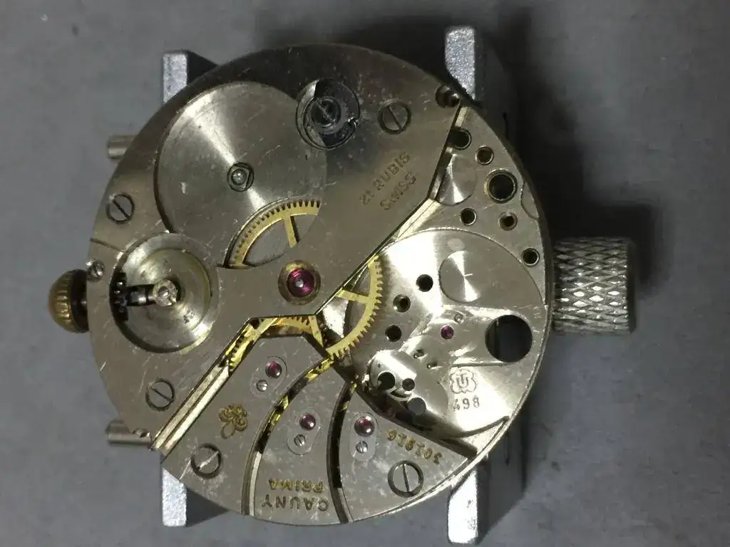

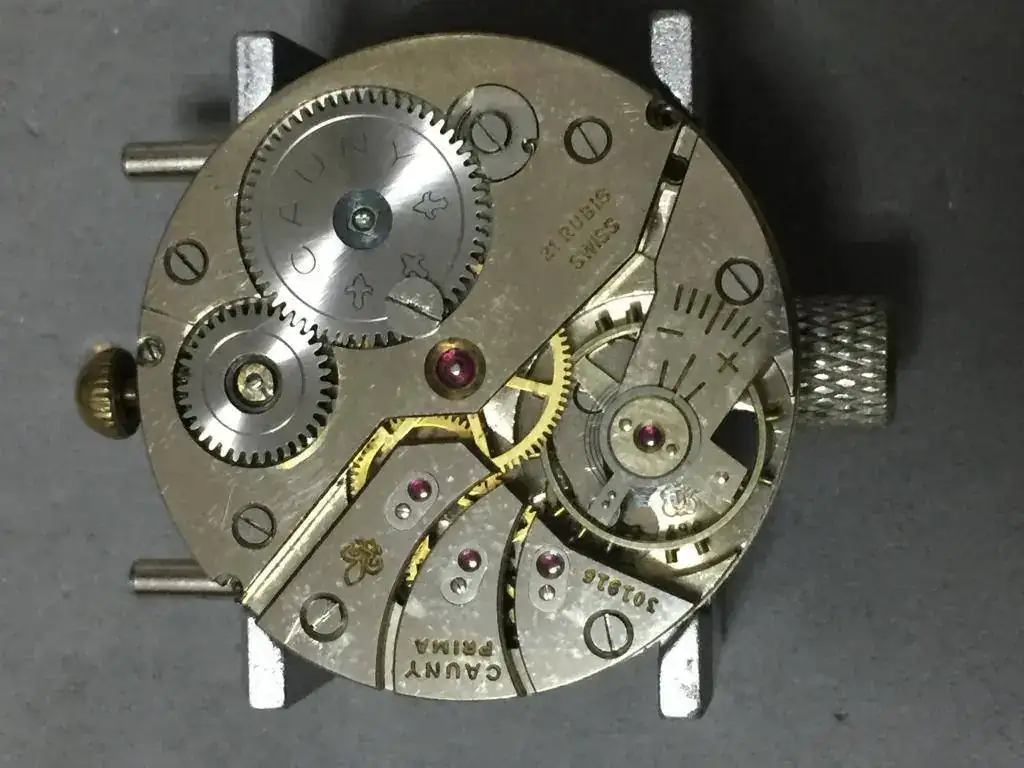

Hola amigos:
En la caja de movimientos abandonados hay un enorme Unitas 498 de un Cauny Prima que me tiene enamorado desde hace mucho tiempo.
El reloj está bastante viejo, con la esfera ajada, pero creo que es un reloj que merece una oportunidad.
Su avería es que tiene partidos los tornillos del rochete y de la rueda de corona. (Cargandolo a mano echa a andar con ganas)
Quiza podría cambiar el eje del barrilete (si lo encontrara) pero el otro tornillo supera mi escasa ciencia. Además, no tengo tornillos de repuesto.
¿Sabéis de algún forero al que le pudiera enviar la pletina y el barrilete con su eje para que pudiera sacarlos y ponerles tornillos nuevos? Evidentemente pagando el trabajo, que no se calcular cuánto podría ser.
Un saludo y muchas gracias
Te he dejado un MP, el tornillo del árbol de cuerda suele salir fácilmente girándolo con una aguja o algo puntiagudo en sentido contrario a las agujas del reloj... el otro suele ser tarea más difícil pero puedes intentar los mismos que con el otro pero en este caso girando en sentido horario, lo contario al otro.
