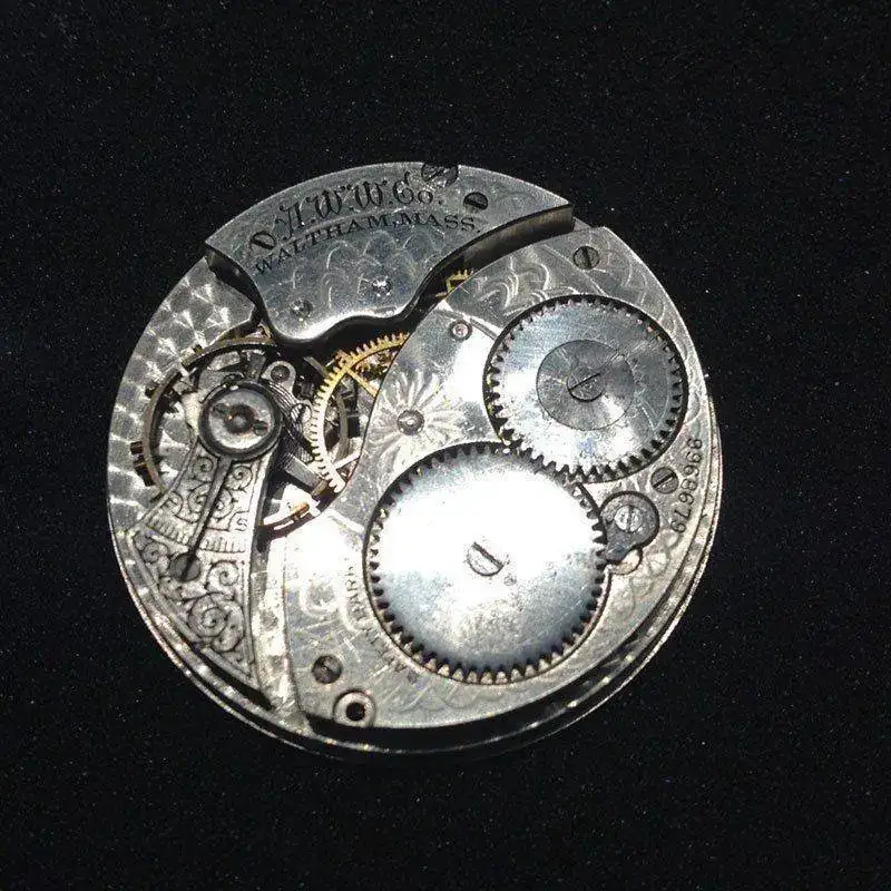

Se trata de este:

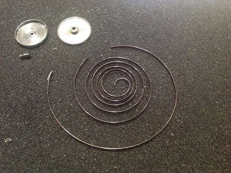

La primera cuestión es que tiene el muelle real roto:

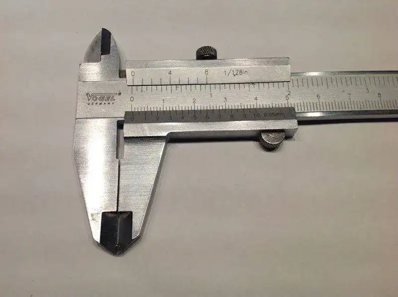

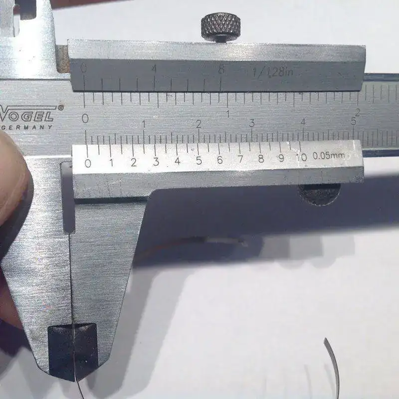

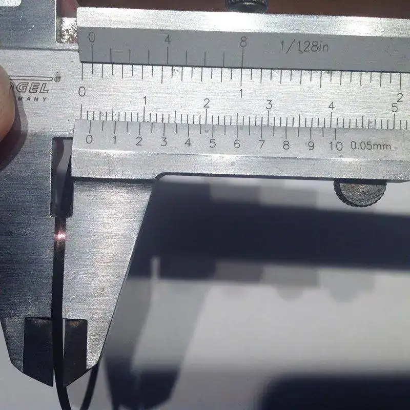

El muelle roto tiene la misma altura que el barrilete: mide 1,7 mm. de ancho y 0,15 mm. de espesor:

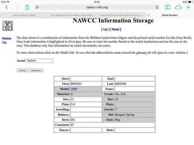

Consultando las bases de datos de Waltham, por el número de serie me dicen que es el modelo 1894, tamaño 12s:
Y buscando en Google, veo que para ese modelo y ese tamaño de movimiento le corresponde un muelle modelo 2224A, que tiene de ancho 2,15 mm y de espesor 0,17.
Es decir, que el muelle es 0,45 mm. mas ancho que el barrilete. ¿Puede ser así, o me estoy equivocando en algo? Es que me parece raro que el muelle sobresalga ... El muelle que tenía hasta ahora entraba justo, aunque tratándose de un reloj de más de 100 años, es seguro que no es el muelle original.

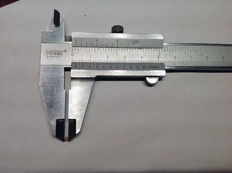

El contrapivote mide 2 mm. de diámetro y 0,5 de espesor:
Me he hartado de buscar en Google, pero no encuentro ninguna información sobre el número de referencia correcto para este movimiento. ¿Alguien podría darme alguna orientación de cuál es el repuesto adecuado y cómo conseguirlo?

https://pocketwatchdatabase.com/search/result/waltham/9968679
es parecido, pero sirve para contrastar y completar la info.
Para esto modelo 1894, existen cinco grosores diferentes de cuerda.
Ésto de acuerdo al número de rubíes, a menos rubíes más espesor en la cuerda.
Te paso los datos, según el manual Marshall:
7-15 jewels h=2.15 espesor=0.16 largo=457
17 jewels h=2.15 espesor=0.15 largo=489
19 jewels h=2.15 espesor=0.14 largo=523
21 jewels h=2.15 espesor=0.13 largo=571
23 jewels h=2.15 espesor=0.12 largo=628
Podés ver ésta:
https://www.ebay.ca/sch/i.html?_id=...PRING 2224A 12s WHITE ALLOY Model 1894&_sis=1
que es la segunda de la lista, pero es de las irrompibles, de aleación.
no te aconsejaría que compres las azules o muy antiguas.
No creo que consigas ese rubí como recambio,
Es más práctico buscar uno mayor de un surtido,
o tornear el buchón e insertar una contrapiedra.

Y en lo referente al muelle, he llegado a la conclusión de que ese cubo no puede albergar ningún muelle con h mayor de 1,7mm. porque de hacerlo así, el eje quedaría corto, y la parte cuadrada de su extremo no llegaría nunca a introducirse en el orificio cuadrado del fondo del cubo (que es lo que hace que el giro de ambos sea solidario), y por lo tanto, al accionar el remontoir el eje no arrastraría al cubo, y no se produciría la carga del muelle. Por lo tanto, como dice Jositus, tendré que buscar un muelle que tenga las mismas dimensiones que el roto. No tengo ni idea si el barrilete es el original, o si a lo largo de todo este tiempo en algún momento lo habrán sustituido. Quizás en el foro de relojes de bolsillo alguien pueda darme alguna pista al respecto.

El muelle real (la cuerda ) si la llevas a un almacén de fornituras, te mide con regleta la cuerda y el ancho del cubo (el barrilete ). Yo la tengo en el taller y ya la pido Con estos detalles.

Buen día amigos; la cuerda (muelle real) tiene 3 medidas: la altura - el largo (diámetro del cubo) y el grosor (fuerza).
Es muy posible que la cuerda no sea la original y por eso hay que averiguar en el libro de la marca o en el de las cuerdas?
Algoles: el muelle nunca puede tener la misma altura que el cubo y es obligado a ser mas baja por qué la tapa del cubo debe cerrar un milímetro aprox. mas abajo del cubo??

En la cuestión del barrilete, yo me inclino a pensar que sí es original. Aunque es cierto que el modelo 1894 lleva un barrilete distinto al mío, también es cierto que en las fotos de este modelo que he podido ver, ninguno lleva la inscripción "SAFETY BARREL" que lleva el mío. Por lo tanto, por alguna razón que desconozco, instalaron este tipo de barrilete ya de fábrica, en algunas (parece que pocas) unidades del modelo 1894 (running barrel le llaman en algunos sitios), e hicieron el marcado correspondiente en el puente.
En esta web
he encontrado dos muelles de características muy similares a las del muelle roto (que no lo he dicho antes, mide 19 1/4 " de longitud):
12s Waltham Mainspring (COL. B.), Factory # 2237/2269
width in mm 1.7, strength in mm 0.165
length inches 19-1/4, end hole
Colonial B
12s Waltham Mainspring Factory #2252
width in mm 1.62, strength in mm 0.17
length inches 19, end hole
Model C Running Barrel
Así que parece que cualquiera de los modelos #2237/2269 o #2252 puede valer.

Elreloj: lo que pasa es que en este barrilete la tapa no va encajada en el cubo, sino que ambos se mueven independientemente. Cuando el reloj funciona normalmente, el cubo es solidario con el eje y con el rochete, y los tres permanecen inmóviles; es la tapa la que gira, impulsando con su engranaje a la rueda de centro. Por eso no es necesario, en mi humilde opinión, que haya tanta diferencia entre la altura del muelle y la del cubo. Me temo que no sé explicarme demasiado bien ... En este enlace, en el primer post, muestran un dibujo de sección del barrilete que tengo yo: (en él, el muelle incluso es más alto que el cubo!!!)
