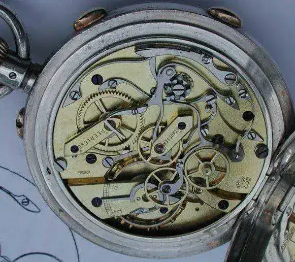

hola Enrico y también hola a los demás amigos de este foro de pocket watch. Aporto otro crono parecido que no igual y de Staufer/Nicolet.
http://www.gregsteer.net/IWC/Nicolet/Nicolet.html
además para los que les guste releer hilos de nuestro historiador Nicolau, uno de los suyos sobre Nicolet.
https://relojes-especiales.com/threads/vintage-amigos-cia-al-17-5-2013-relojes-nicolet.281329/

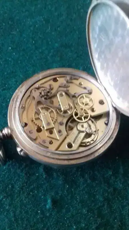

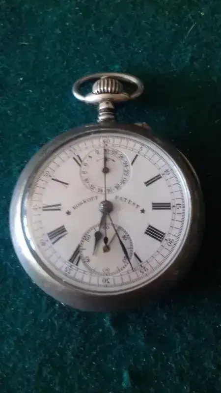

Buen día amigos; sigo sosteniendo que nunca me encontré con un reloj Roskopf de esta característica.
Creo que el nombre Roskopf pesaba mucho en esos tiempos y por eso lo agregaron al cuadrante. Pudo ser como un homenaje a ese Gran Relojero y su aporte a la sociedad.
Un saludo. Luis desde Argentina
Esa fue mi primera idea Don Luis. Que un restaurador de diales especialmente bromista nos estuviera calentando la cabeza. Pero la deseché cuando vi que la tapa guardapolvo también va marcada con el System Roskopf. Estaríamos hablando entonces de una caja que tampoco es la suya.

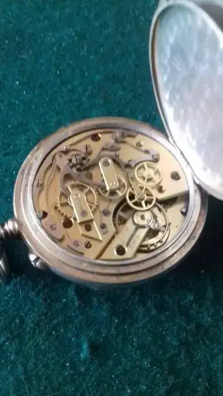

A ver si estás imágenes de la parte interna de la tapa trasera pueden aportar más datos. En lo personal no creo que sea un mecanismo de otro reloj dentro de una caja Roskopf, me da la sensación de ser un reloj sin modificaciones, donde no hay sesuras ni espacios, lo he mirado con lupa y tampoco encontré señales de manipulación para modificar la caja o algo así. Sin duda que la máquina no se parece en nada a la construcción o diseño de los Roskopf tradicionales, pero dificulto que sea algo "armado", aunque puedo estar equivocado, claro.
No soy experto en el tema, pero todas las marcas montaron calibres de cronógrafo que fabricaban otros, y este es el caso; un Roskopf Patent con un calibre no Roskopf. No es nada frecuente, pero todo me parece original y correcto.
Yo tampoco dudo de la originalidad del reloj , todo parece normal y como comenta tresenraya apartando Longines y muy pocos más , todas las marcas montaban calibres ebauches en sus cronos era y es lo normal.

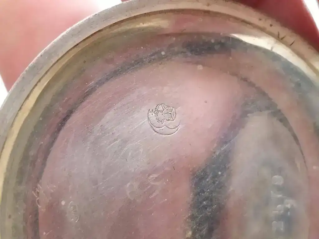

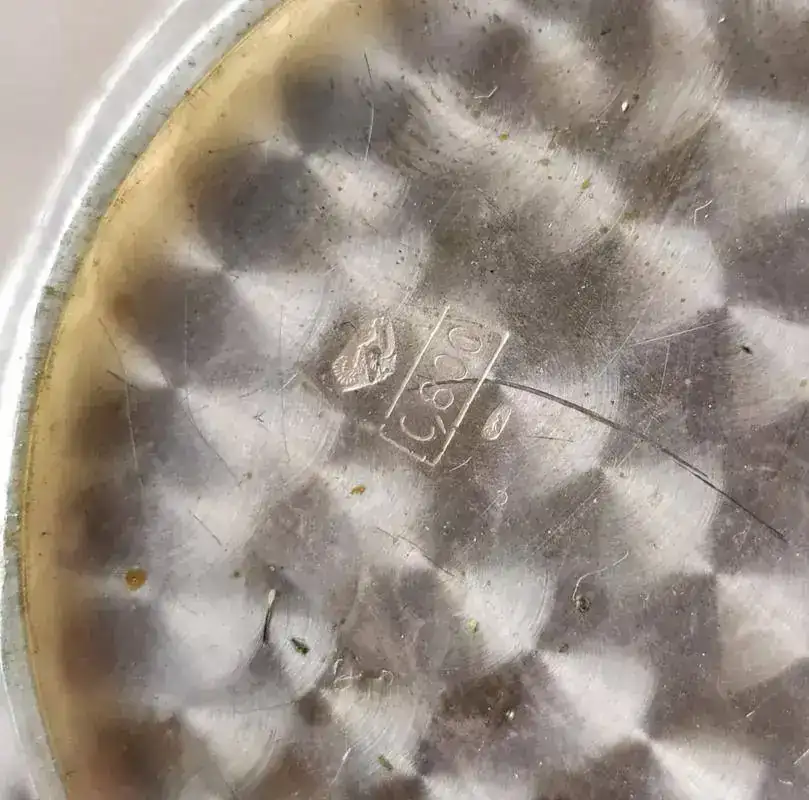

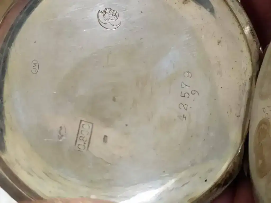

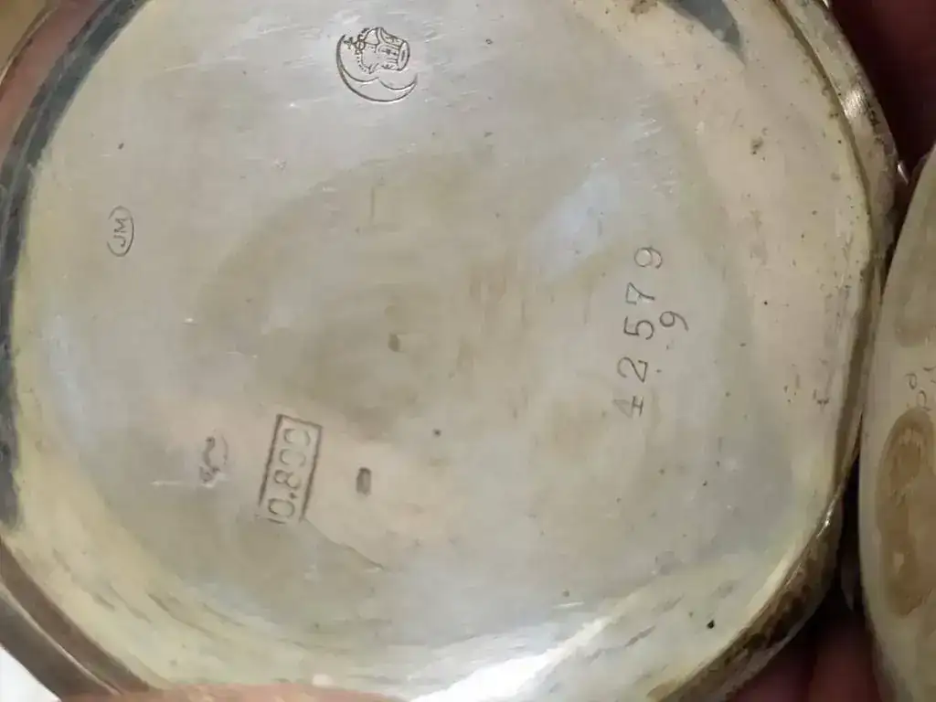

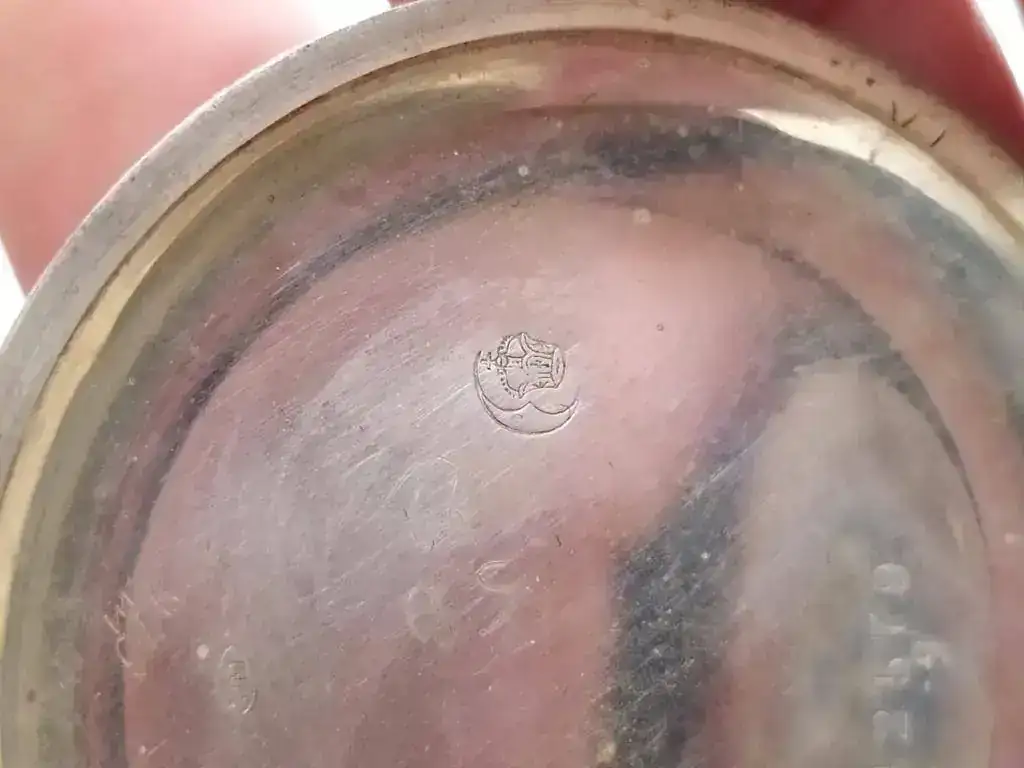

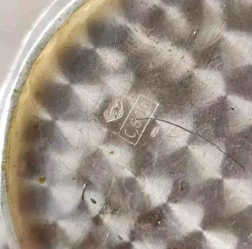

A todo esto, y ya que no conozco mucho de relojes bolsillo, alguien me puede contar que significa ese sello tipo otomano o bizantino, no sé, el que tiene una media luna y una corona real? El que está en las fotos últimas que publiqué.
Hola.
Creo que es el punzon de plata alemana desde finales del siglo XIX hasta la actualidad. No estoy muy seguro. Esperemos que alguien lo confirme. La del urogallo que va encima del numero 800, creo que es una marca suiza.
Si no es cierto, que alguien lo corrija.
Hola.
Muchas gracias! Saludos.

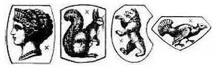

Marcas suizas de 1880: oro 18 y 14 quilates, plata .875 y .800
en este caso coincide, urogallo y 0,800
(Auerhahn/Vogel in Form)
(Feingehaltsstempel)Schweizer Silberstempel für 0,800er Silber, verwendet ab 1882
(Grúa / pájaro en forma) (culto / pájaro en forma) (distintivo) Cancelar de plata suiza por plata de 0,800, usada a partir de 1882
(Halbmond / Mondsichel und Krone)
(Feingehaltsstempel)Deutscher Reichssilberstempel, verwendet ab 1888
Luna creciente / luna creciente y corona) (luna creciente / luna creciente y corona) (sello distintivo) Sello de plata imperial alemán, utilizado desde 1888
El urogallo es el contraste de plata suiza 0.800 donde se fabrico la caja y la media luna coronada es alemana y necesario para su posible importación y venta en tierras germánicas.
Muchas gracias tempus157!
En la caja hay dos contrastes de urogallo, uno grande y uno pequeño, destinado solo al mercado alemán.
Un saludo enrico
gracias Enrico por la apreciación. Yo había visto otro cuño pero no distinguía el animal que era.
