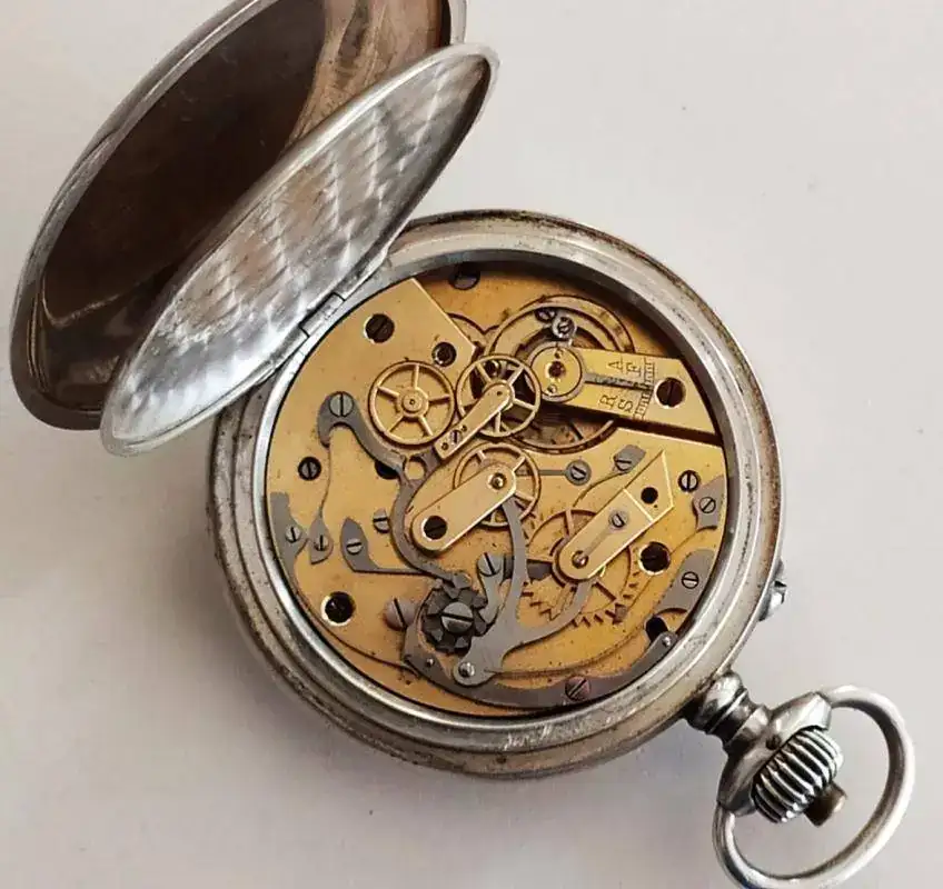

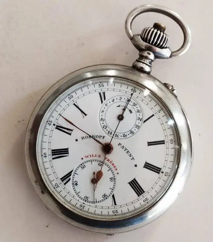

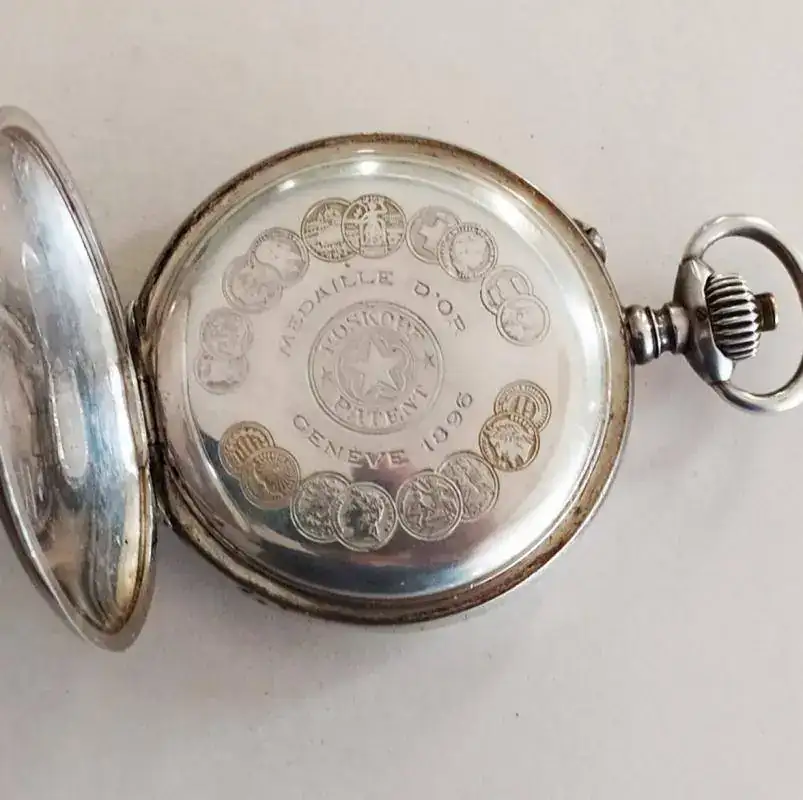

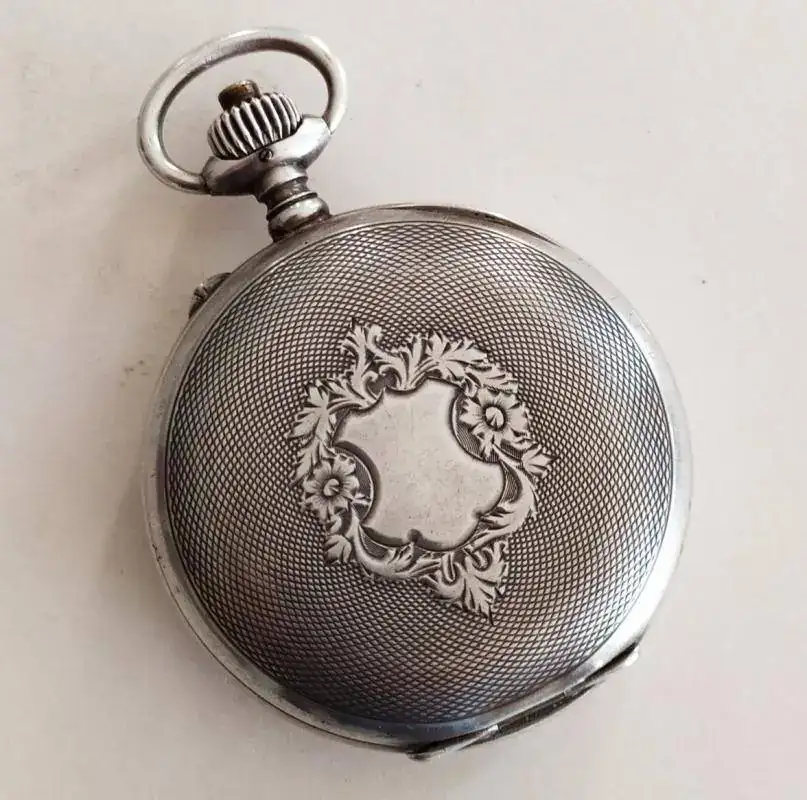

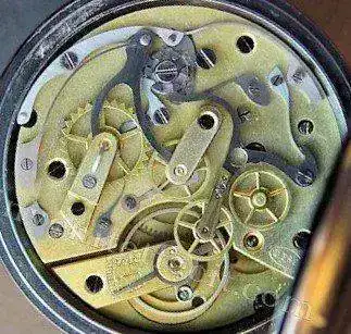

Hace unos días compré este bolsillo Roskopf a un coleccionista particular. He tratado de buscar información sobre algún Roskopf con función de cronógrafo pero no pude hallar nada en la red.
¿Alguien que pueda aportar algún dato?

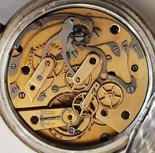

Un raro reloj , pocos Roskopf en caja de plata y pocos cronos , es un rara avis ...
El calibre no menos raro , en su composición de pletinas y puentes recuerda unos calibres que montaba la casa Dimier & Frères.
Gracias! Creo que ha sido un gran hallazgo! El movimiento es casi idéntico e incluso tiene el acumulador de minutos en sentido antihorario al igual que el Roskopf.
Mi agradecimiento aTempus157 y a Nuevo, ya estoy más cerca de saber de dónde proviene este hermoso reloj que tuve la suerte de encontrar.

Muy buena la info de tempus157 y como no la intuición de nuevo. Veamos y comparemos.
para mi son iguales. El de la izquierda es el del enlace y por lo tanto el de la derecha es el del autor del hilo.
en el enlace no queda identificado con seguridad. Esto es lo que dicen "Este cronógrafo firmado por Dimier Brothers and Co. tiene un calibre raro pero nada indica que fuera exclusivo de la marca."

Para complementar la información en este cronógrafo, agrego, que fue construido por Charles Nicolet de
Tramelan, que desde 1879 toma el control de Staufer & co de Londres. Nicolet en Tramelan era especialista
en cronógrafos y relojes complicados con el calendario, pero también se vendió a otros fabricantes
como Dimier & co, esto también es muy activo en el mercado británico. bajo la dirección comercial de
Nicolet Staufer ha ampliado su gama de relojes como Eterna e IWC Peerless
