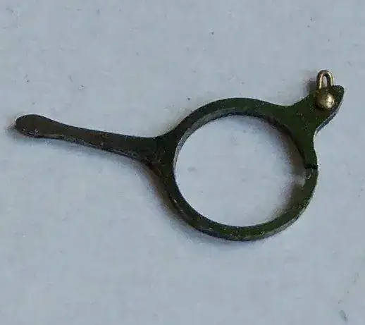

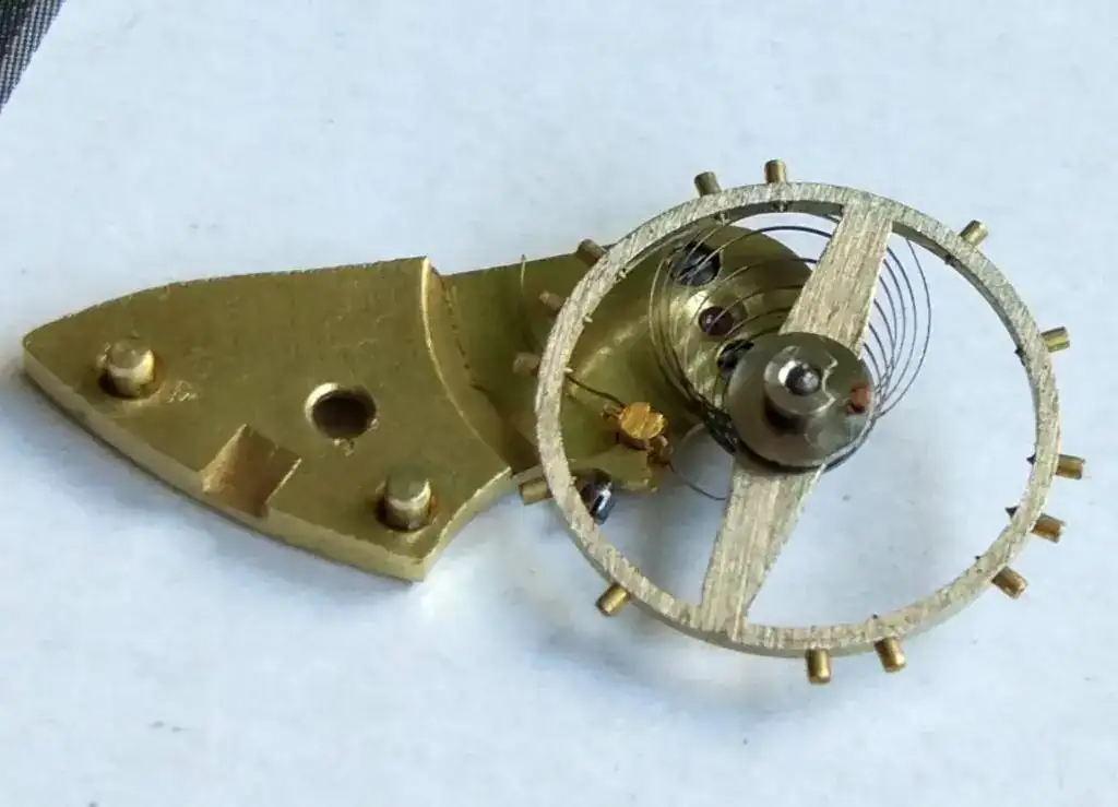

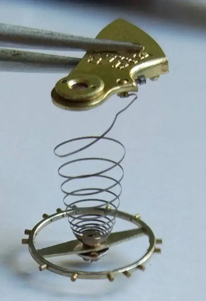

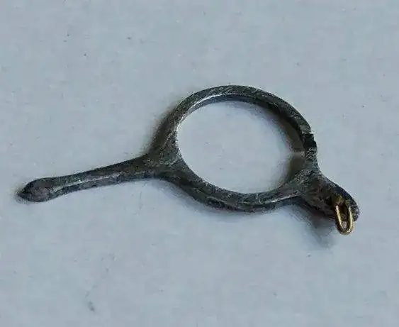

Adjunto fotos del volante, su espiral etc etc y el punto móvil vista superior e inferior.

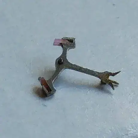

Por ahora está claro que el rubí del escape hace que no funcione ok, y estaba probando el volante solo, y volante más ancora sin escape, y no logro hacer un funcionamiento normal o simplemente que baile.
Creéis que está roto? Gracias.
Adjunto también el áncora

Creo que lo mejor y mas barato es comprar si encuentras alguno que seguro que los hay en ebay o en rastros un par de ellos y sustituirle esas piezas y asi rescatar el reloj de familia, sino fuera familiar no merece la pena. Suerte
Hola,
ahí hay que enderezar o reemplazar el registro de la raqueta,
cambiar los rubíes, y enderezar ese espiral.
Y también darle una lavada de cara a ese pobre volante :)
Yo lo llevaría a un buen relojero.
