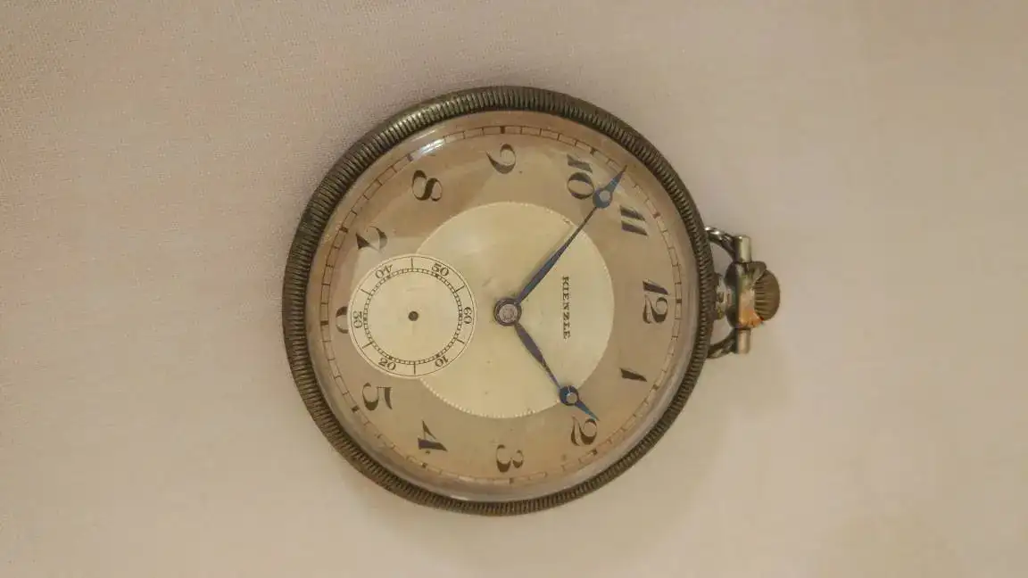

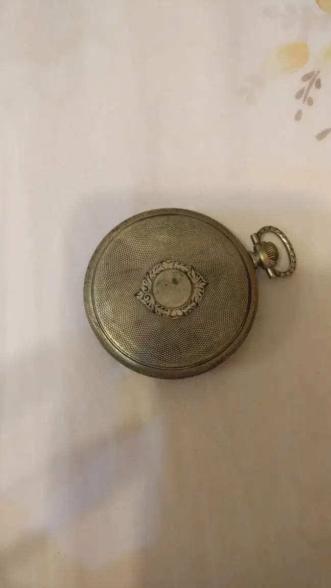

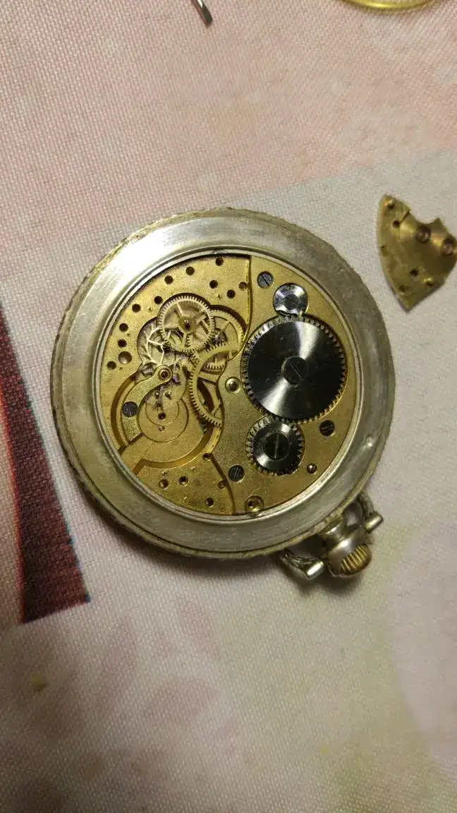

Buenas tardes, es mi primer post aquí en reloj de bolsillo, espero que me puedan ayudar un poco.
Es un reloj Kienze, calibre creo que 6497, presenta falta de aguja de segundos, doblada la aguja horaria, y sobre todo falta el punto móvil del volante, que está a parte y suelto.
Mi pregunta es, por tener un detalle con mi padre, la restauración entre arreglar eso y limpieza tiene mucho coste?
La reparación tampoco parece muy complicada según creo, y parece factible.
Adjunto fotos, muchas gracias de antemano.

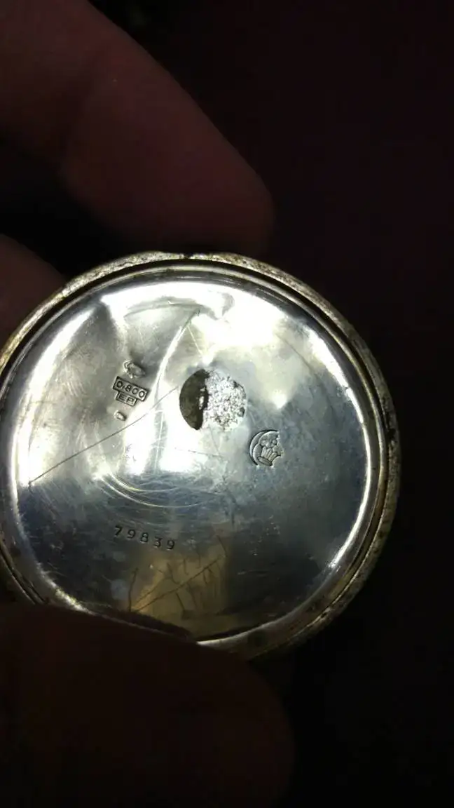

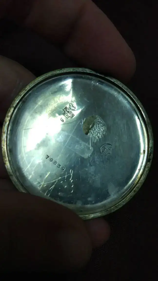

Takitoblop, bievenido tu y la consulta a este espacio de Bolsillo. Necesito ver la parte interior de la tapa. Kienzle, es una marca con muchos registros y fue o es manufactura propia pero tengo dudas de que este calibre sea propio. De donde has sacado este número 6497 que en principio le corresponde a Unitas-Eta y ni se le parece. Mira con una lupa debajo del volante si se aprecia algún numero. Otra cosa, mide el diámetro del calibre, es de cir solo de la máquina excluyendo la caja.
Takitoblop, bievenbido tu y la consulta a este espacio de Bolsillo. Necesito ver la parte interior de la tapa. Kienzle, es una marca con muchos registros y fue o es manufactura propia pero tengo dudas de que este calibre sea propio. De donde has sacado este número 6497 que en principio le corresponde a Unitas-Eta y ni se le parece. Mira con una lupa debajo del volante si se aprecia algún numero. Otra cosa, mide el diámetro del calibre, es de cir solo de la máquina excluyendo la caja.
Muchas gracias, en cuanto me pueda volver a pasar por casa de mi padre hago esas mediciones y tomo más fotos.
Pensaba que sería parecido al 6497 ya que tiene una estructura muy similar
Imagino que para reponer la aguja del segundero, tendrán que ser especiales por sus dimensiones no?
Imagino que todo eso al saber más del tamaño y calibre me podría decir. Muchísimas gracias por responder.

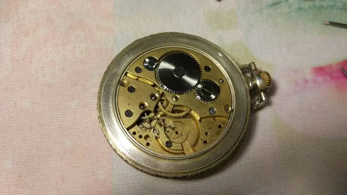

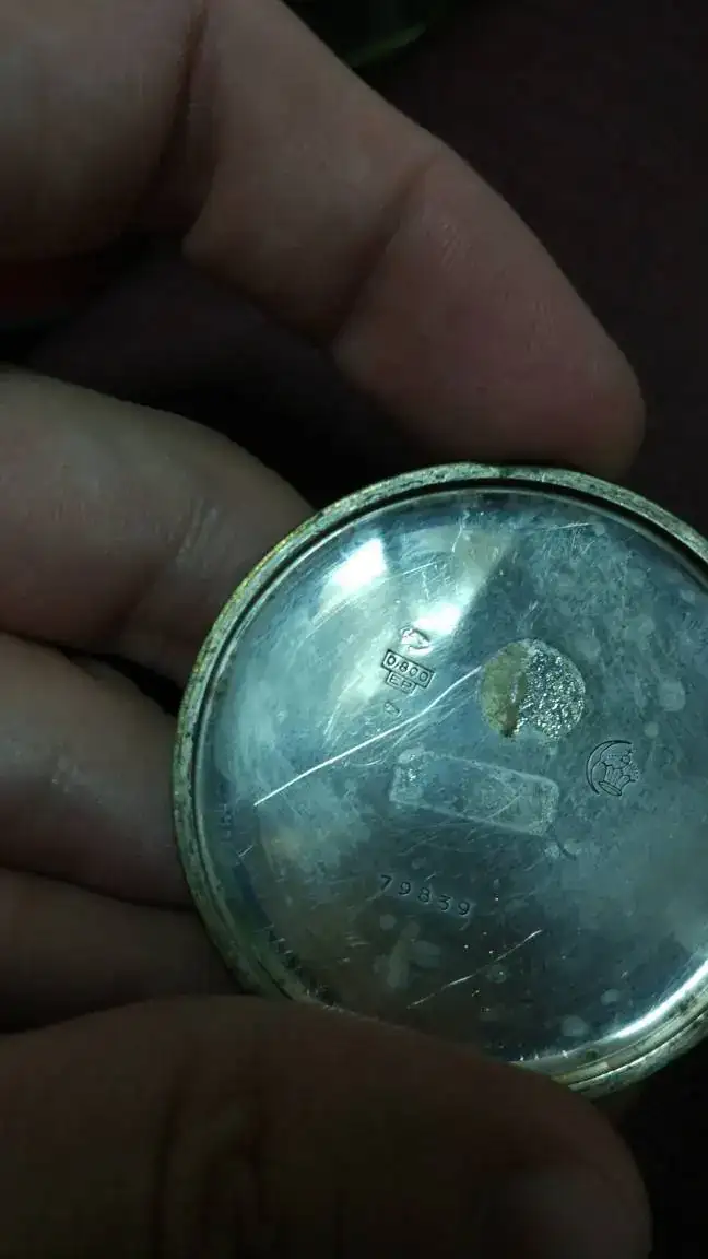

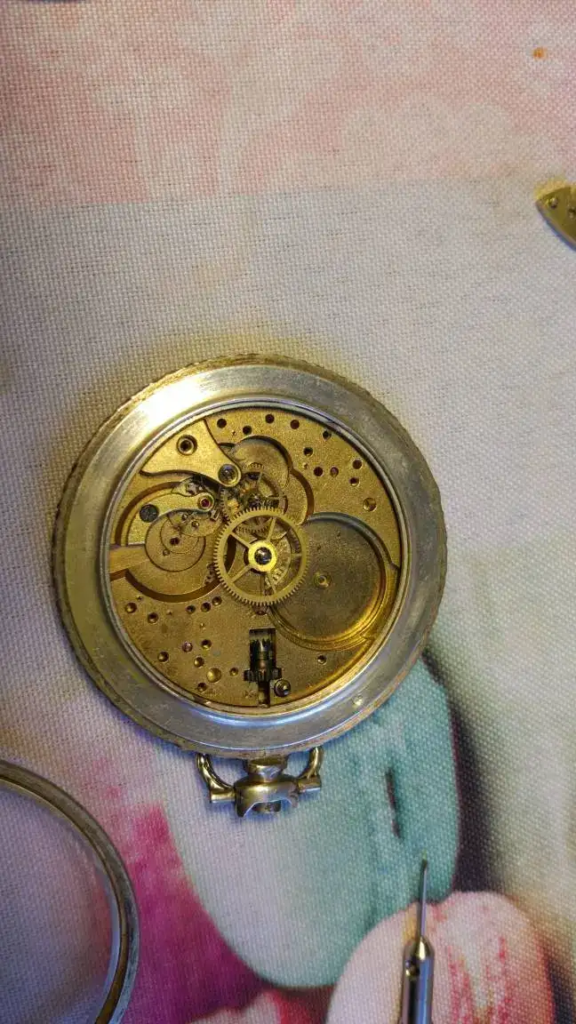

Gracias por la paciencia, adjunto fotos de la parte de detrás, a ver si puedo de lo del volante

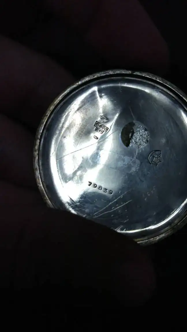

luna creciente y corona. Creo que podria ser el mismo logo que hay en la tapa
(Halbmond / Mondsichel und Krone)Deutscher Reichssilberstempel, verwendet ab 1888

Los Kienzle de bolsillo que he visto por la red y han sido varios, llevan uno de los clásicos calibres de esta marca muy diferentes al que nos muestras. Dejo caer la posibilidad y solo como posibilidad que a este reloj le hubieran sustituido la esfera
Buen día cesccat; la marca Kienzle fabricaba relojes despertadores y de pulsera económicos. Este reloj lleva una máquina mas decente.

Entonces es un híbrido me da no?

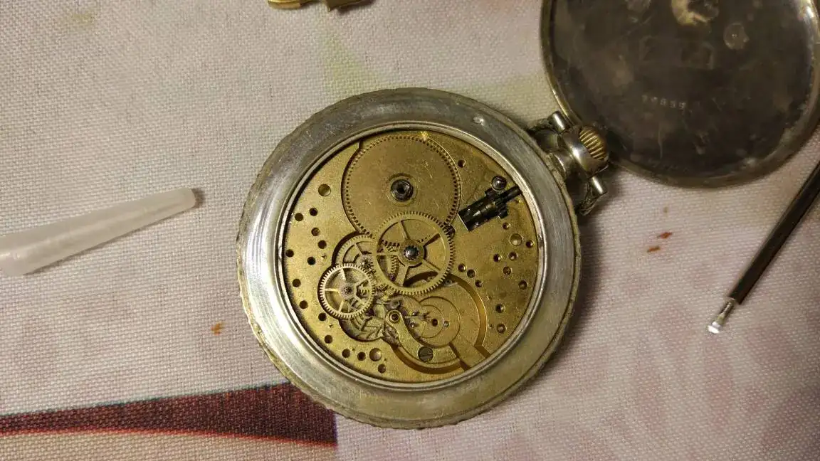

He intentado cacharrearlo un poco sin llegar a dañar nada, y no logro hacer funcionar el volante y la zona de (creo que se llama) escape.
Soy amateur en esto, llevo muy poco y con muchas ganas de aprender. Está muy duro el cambio de hora, como sin engrasar. La carga de cuerda funciona, y no sé, me gustaría devolverlo a la vida.

Desde mí desconocimiento he descontado el volante y he hecho fotos de la zona de debajo, no hay nada grafiado ahí.
El escape funciona, a menos imprimiendo yo el movimiento
No sé porqué no funciona

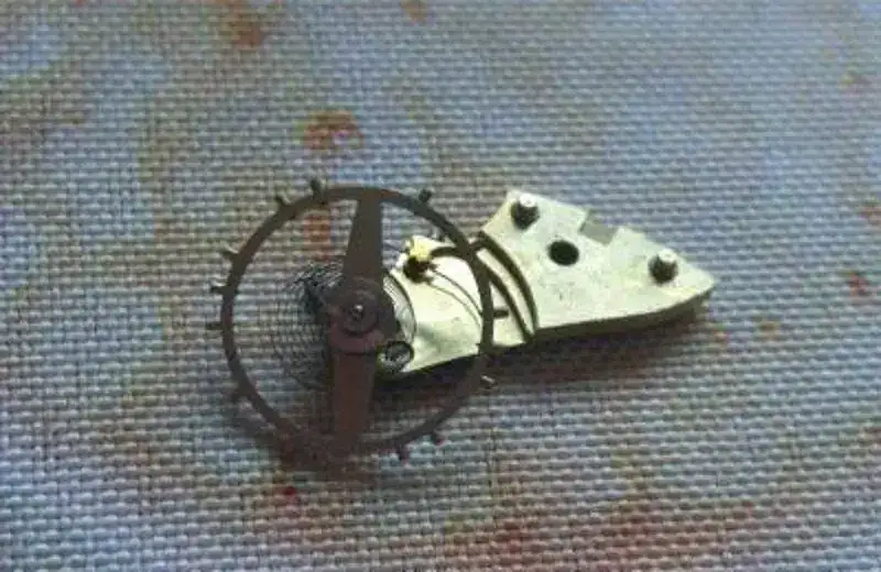

Yo si lo sé, por lo menos en parte.
El espiral está completamente desalineado. Puede ser debido a una deformación o a la falta completa de la raqueta reguladora.
Difícilmente va a poder funcionar así.
Hola Fran,
el Reich-Silber-Stempel (marca del imperio de 1884 para elementos de plata),
y la presencia del urogallo en las marcas,
denota un reloj con caja de plata de .800 suiza (probablemente también su movimiento)
importado a Alemania.
El movimiento, sí parece un Unitas, pero muy anterior a los 649x.

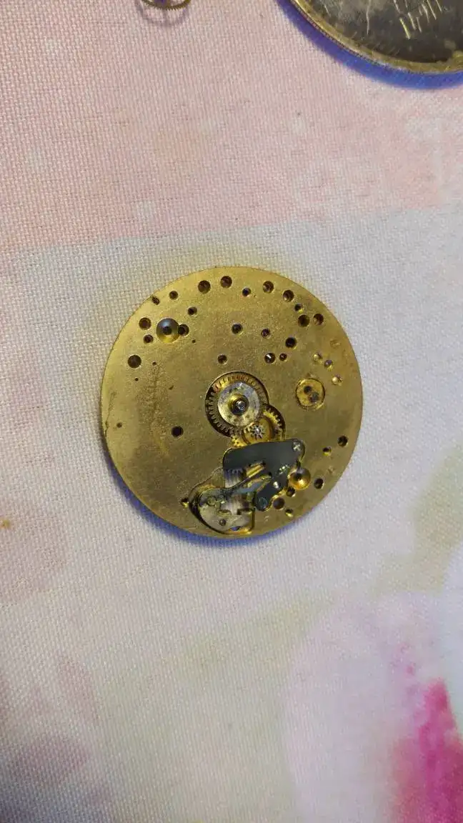

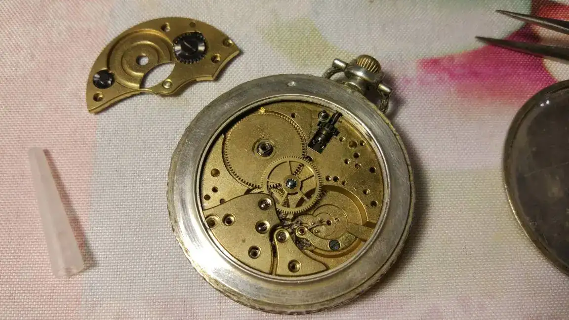

Hoy lo he desmontado a base de bien, pero se ha solucionado una cosa, y ha aparecido una nueva.
He desmontado todo, ahora gira los engranajes al ponerlo en hora (antes no) y gira las ruedas directas desde la de escape y demás.
El volante no gira por si solo, y no me almacena la carga el barrilete.
Lo he aceitado también.
A qué puede ser debido?
Me gustaría repararlo, a ver si me me podéis ayudar .
Ahora adjunto un vídeo aclaratorio.
Gracias, tengo muchas ganas de aprender.
Acabo de recolocar el escape y se ha solucionado, almacena carga ya

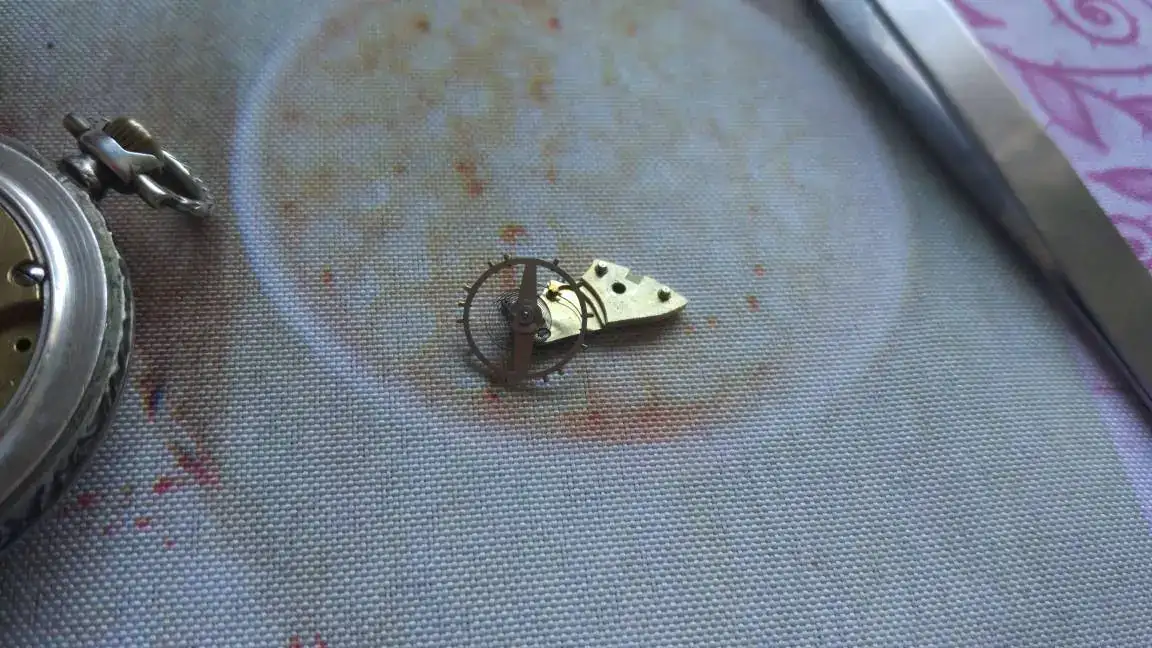

Según veo, no logro hacer mover el volante de ninguna manera, el resto parece que se mueve bien. Se puede cambiar solo el volante conservando el puente original? Parece que es idéntico a un eta 6497.

Yo nunca he trabajado con un reloj de bolsillo, pero imagino que igual que hacemos con los de pulsera, antes de montar el áncora se monta el tren de rodaje y se comprueba que al darle un poco de cuerda (que al no estar montado el áncora no va a mantener) todas las ruedas giran libremente. En el caso de tu vídeo se veía que solo giraba hasta la 4ª rueda pero ese movimiento no llegaba a la rueda de escape. Si la has vuelto a montar pero no has verificado que sin el áncora también gira libremente podría no estar correctamente instalada.
Un vez que ves que todo gira, montas el áncora, das un poco de cuerda (ahora si la mantendrá) y compruebas que con un muy leve toque lateral en el áncora con las pinzas o destornillador o picaceites, salta como un resorte hasta la posición contraria, permitiendo que el escape avance una posición. Asegúrate que hasta aquí lo tienes todo correcto.
En ese momento puedes montar el volante, que en tu caso como te ha dicho Bito la espiral no tiene muy buen aspecto, pero a lo mejor podría llegar a girar algunos segundos. Es solo mi opinión de novato.

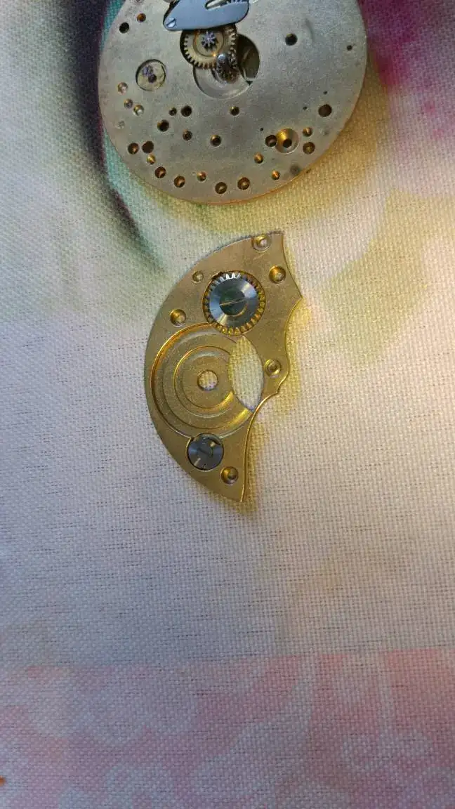

Ya he encontrado una cosa que creo que está rota, un rubí. El del escape. Por eso boca arriba no funciona y boca abajo si.
Adjunto fotos.
Entre eso y que el volante no funciona da ganas de comprar un 6497 nuevo y a tomar por saco.
Sabéis cuánto coste tiene más o menos un cambio de rubí y volante nuevo? Más mano de obra. Por si merecerá la pena.

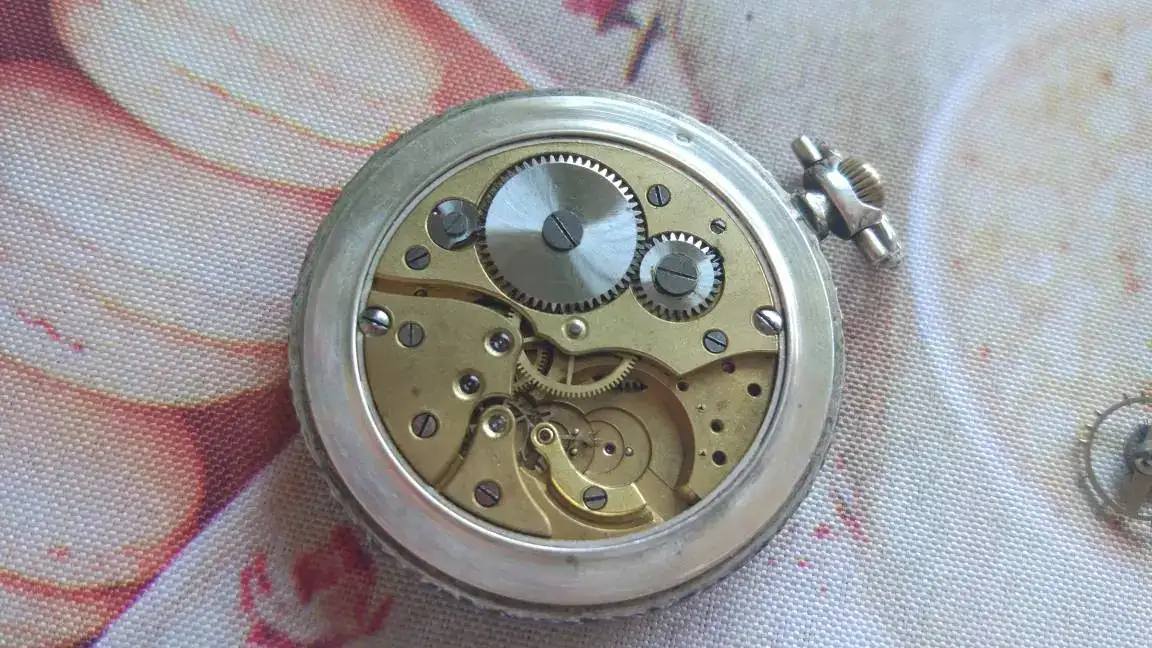

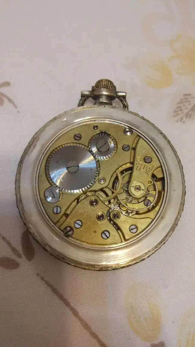

Hola,
en primer lugar, por favor, olvidate del Unitas /ETA 6497.
No tienen nada que ver en absoluto.
Hay más de 16000 calibres, y lo más probable es que a un ojo no-entrenado en movimientos y fornitura
le parezca tal calibre y nada hay más lejos en este mundo, a pesar de las apariencias.

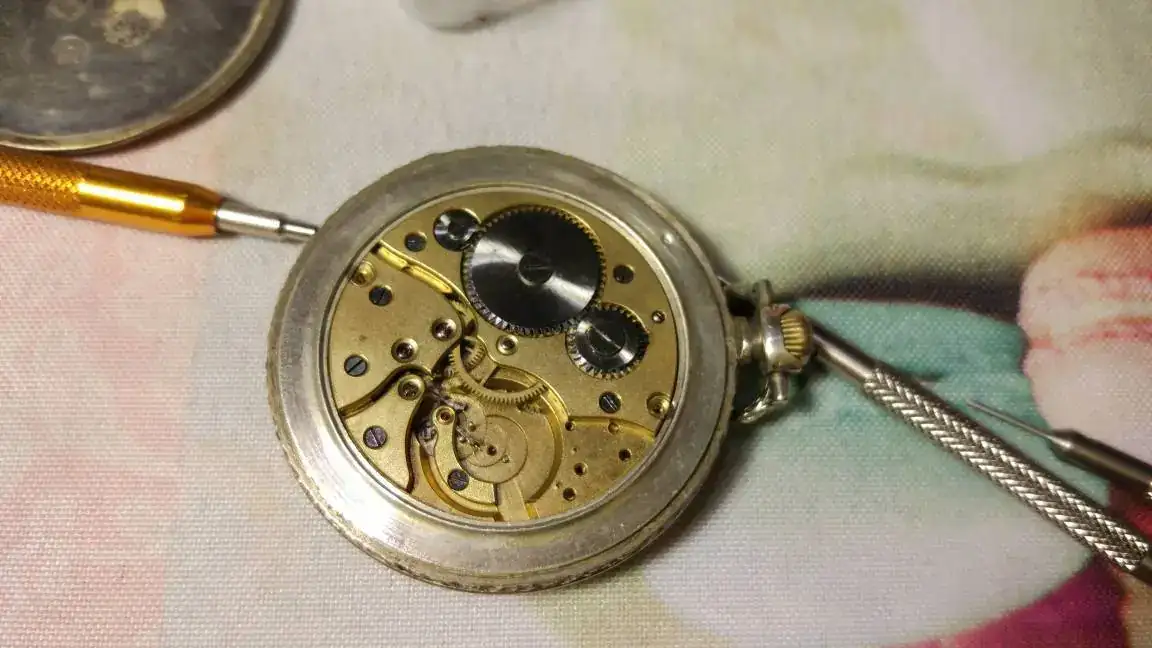

Bien, ahora que pudimos ver el otro lado,
el movimiento de tu reloj es un Pierce 160/22

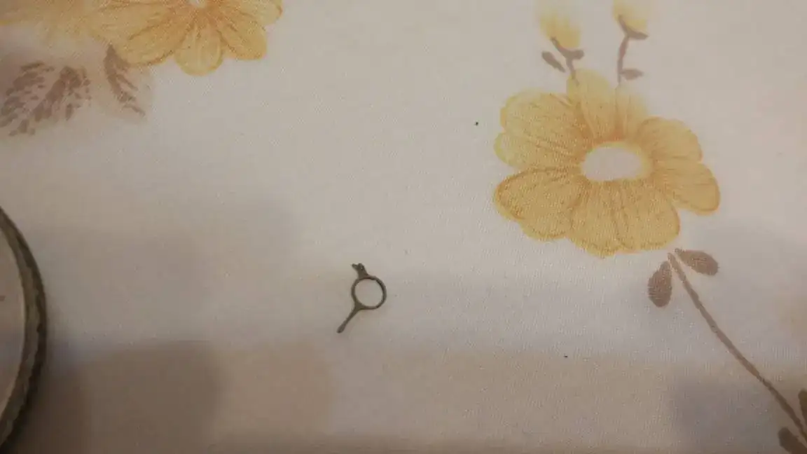

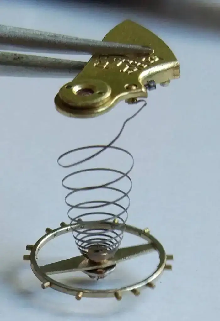

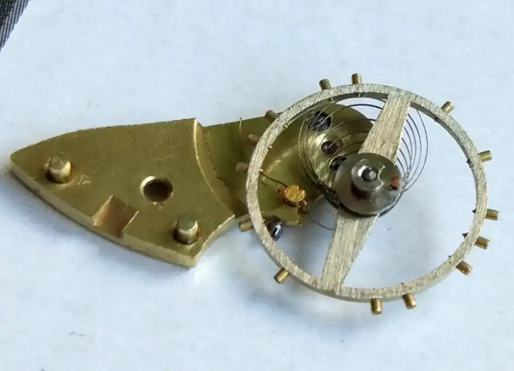

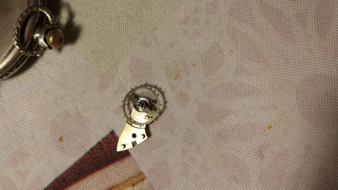

Adjunto fotos del volante, su espiral etc etc y el punto móvil vista superior e inferior.
Por ahora está claro que el rubí del escape hace que no funcione ok, y estaba probando el volante solo, y volante más ancora sin escape, y no logro hacer un funcionamiento normal o simplemente que baile.
Creéis que está roto? Gracias.
