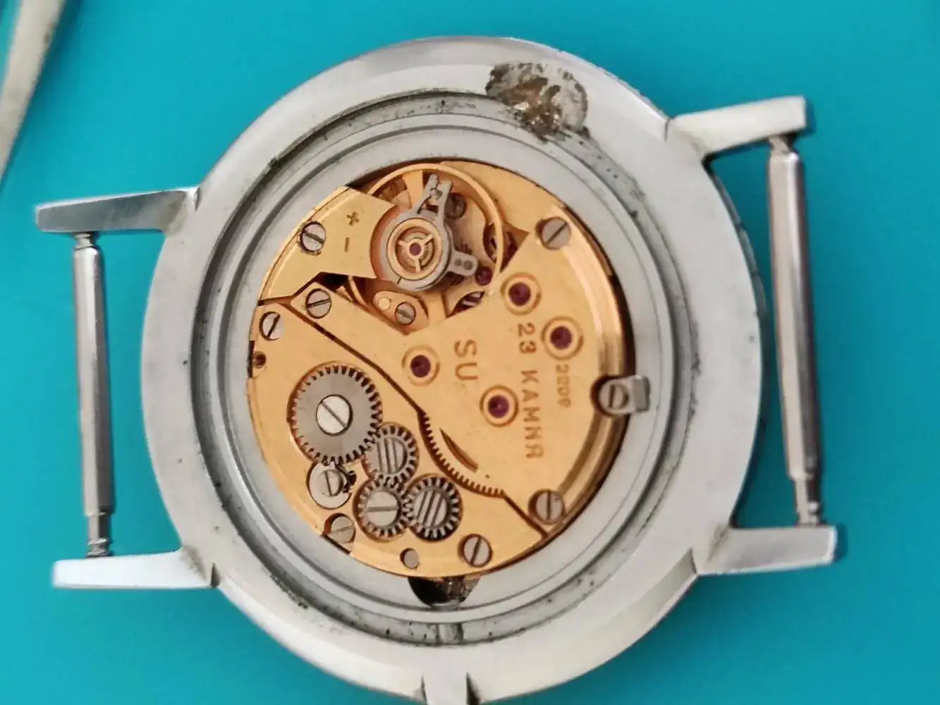

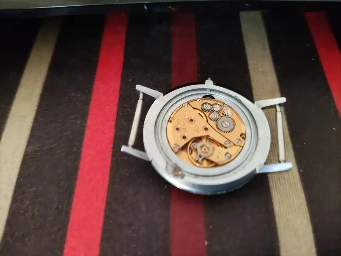

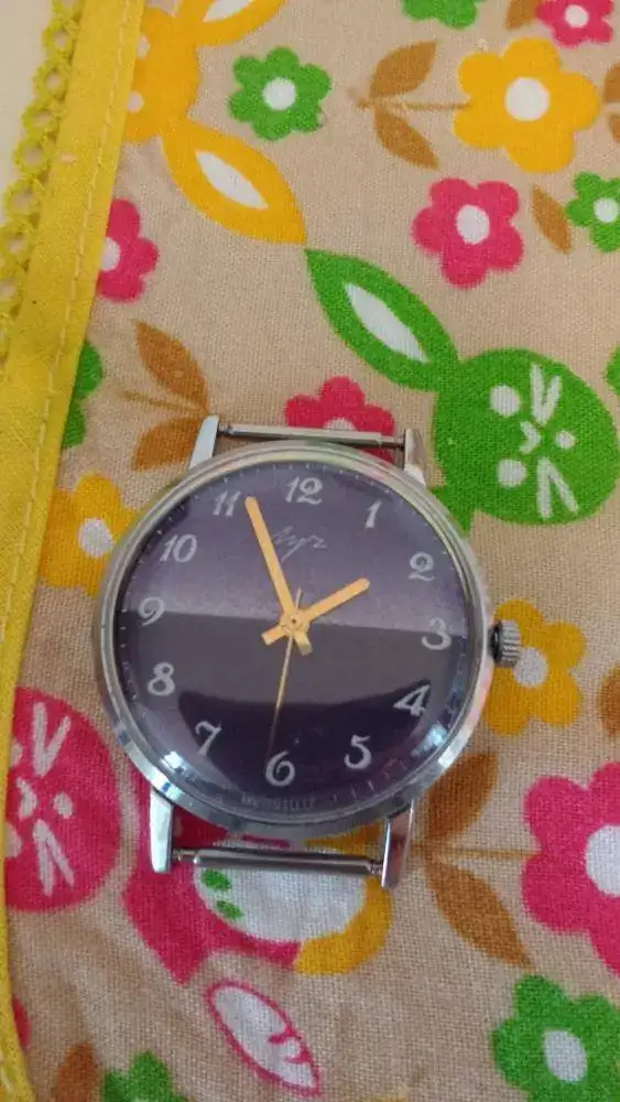

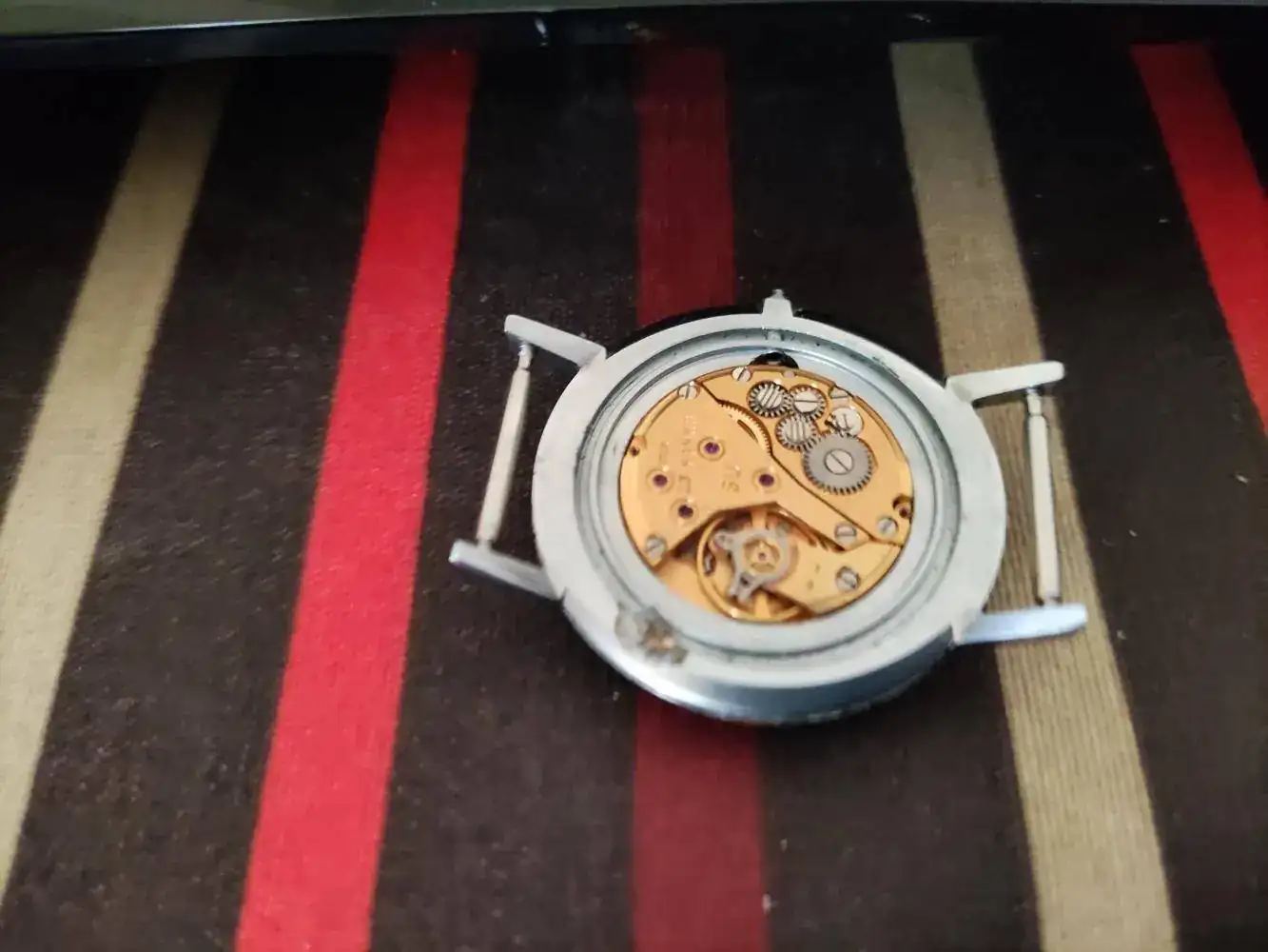

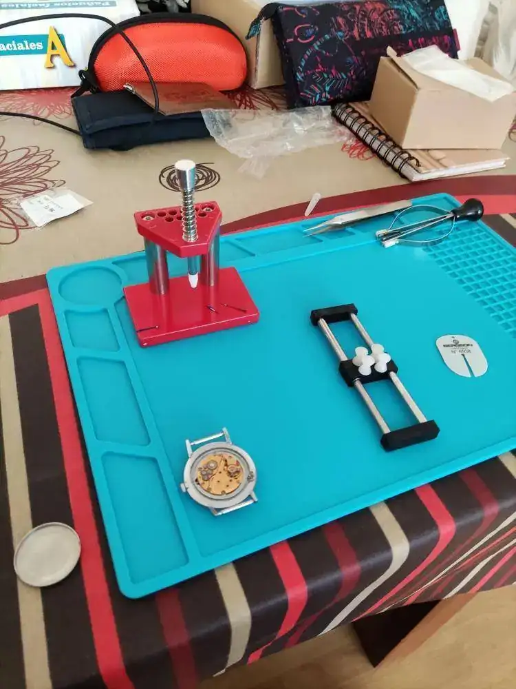

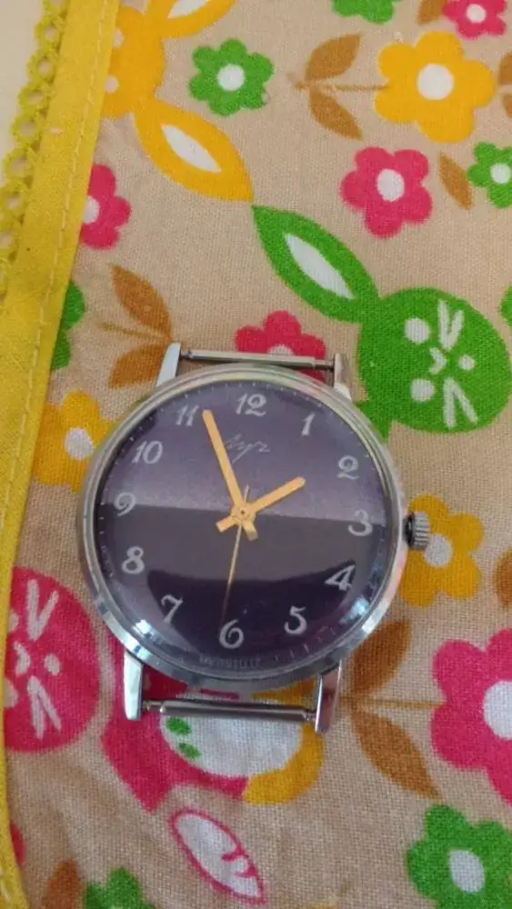

Hola holita compañeros, quiero cambiar las agujas a un Luch Ultraslim.

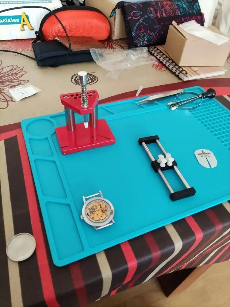

Tengo que decir que me hice con herramientos hace poco, aconsejado por el compañero marctibu
Soy absolutamente novato en ésto, no tengo ni puñetera idea.
Me he puesto manos a la obra

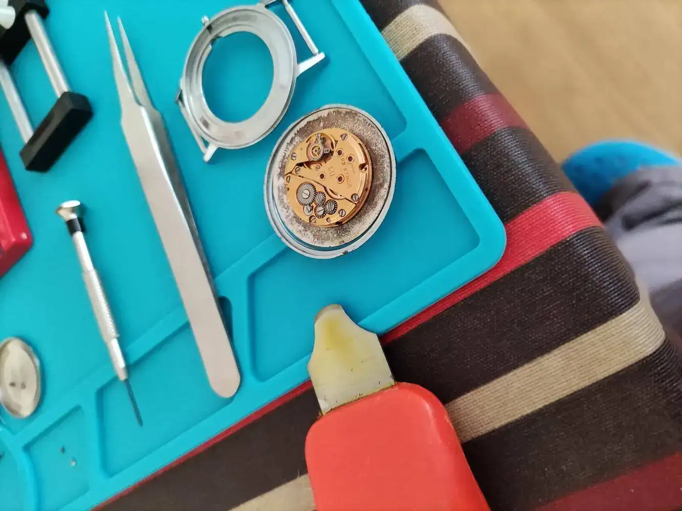

Quite la corona
y esos 2 tornillos de los extremos
queda asi
Ahora ya no sé seguir :laughing1:

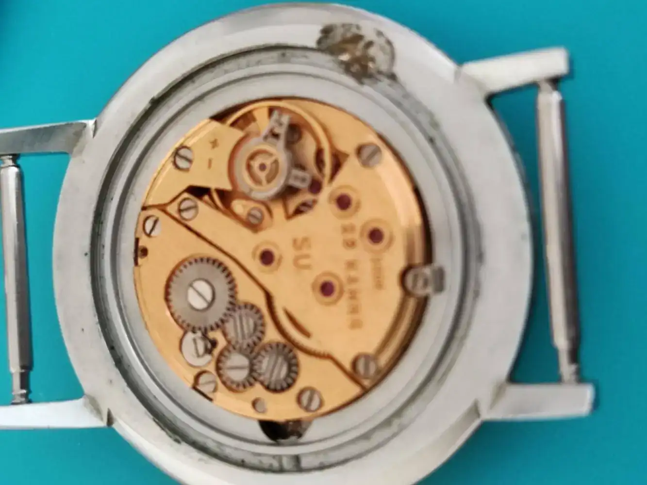

No sé como quitar la bata metálica, me da la sensación de que viene soldada en la caja.
¿Cómo podría abrir y sacar el movimiento completo?
¿Hay que abrir el reloj lateralmente?
Llevo toda la mañana buscando por internet y no he sido capaz de encontrar ni fotos, ni vídeos, ni nada...

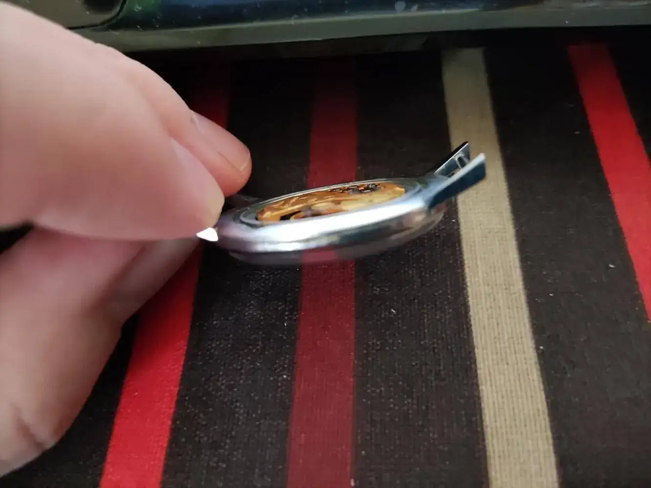

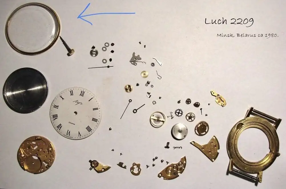

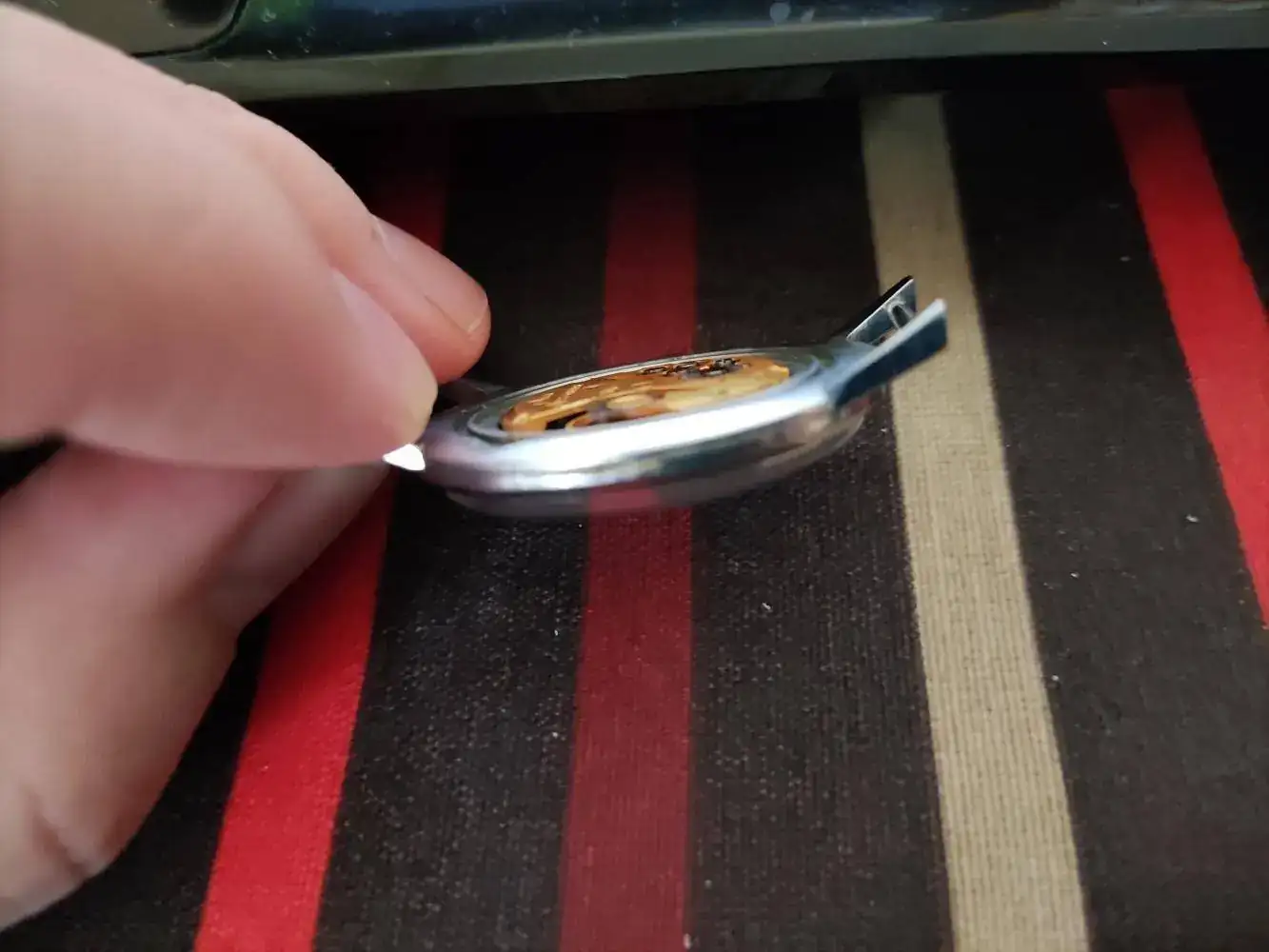

En esa caja, el movimiento (y esfera y todo) sale por el frontal :) el cristal es fijo por un delgado bisel metálico: quitando el bisel con en crystal, el conjunto del movimiento y esfera sale por el frente [emoji106]
(Ese es el punto por donde se separan.)
"Si es que el que no sabe, es como el que no ve"

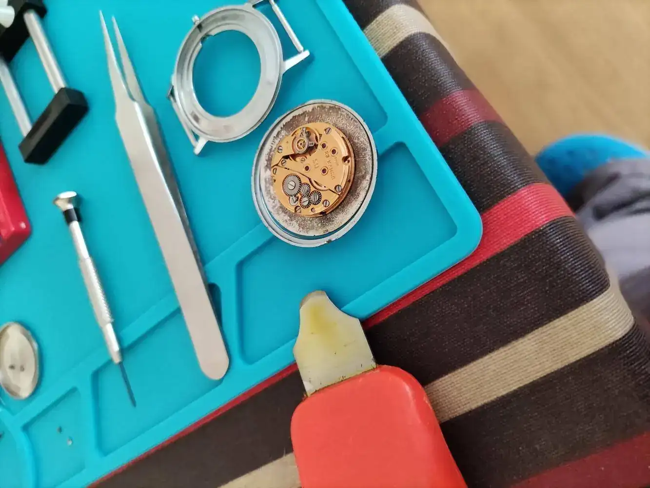

Efectivamente como te ha comentado el compi Miguel, mete una navajita por la hendidura del bisel y sacarás el bisel y el cristal.
Después como ya has sacado la corona, empujas un poquito el movimiento de dentro hacia afuera y saldra el conjunto por la parte delantera.
Es mas fácil hacerlo que explicarlo [emoji1787]

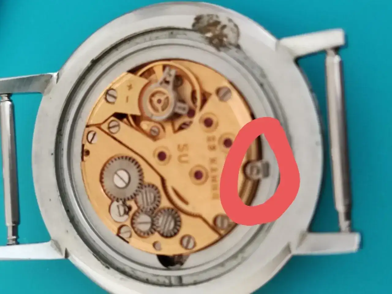

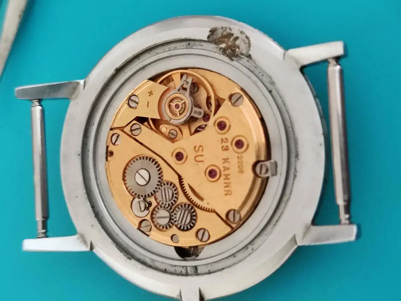

Por cierto, este tornillito también lo tienes que quitar
Pero también te digo, si lo que quieres es cambiar solo las agujas, vuelve a poner la corona, los tornillos que has quitado y cierra la tapa.
Despues mete la navajita por la hendidura del bisel para desmontarlo y ya podras cambiar las agujas sin sacar el movimiento

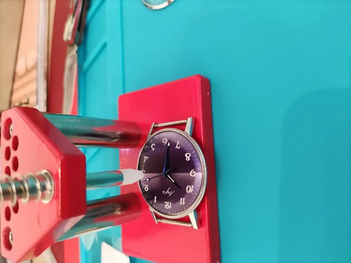

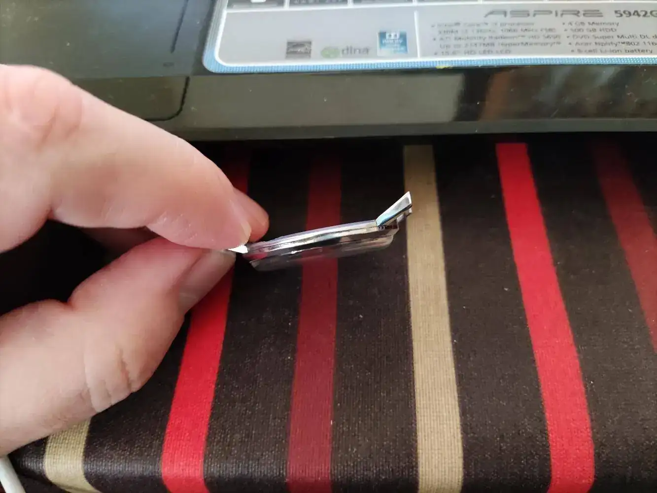

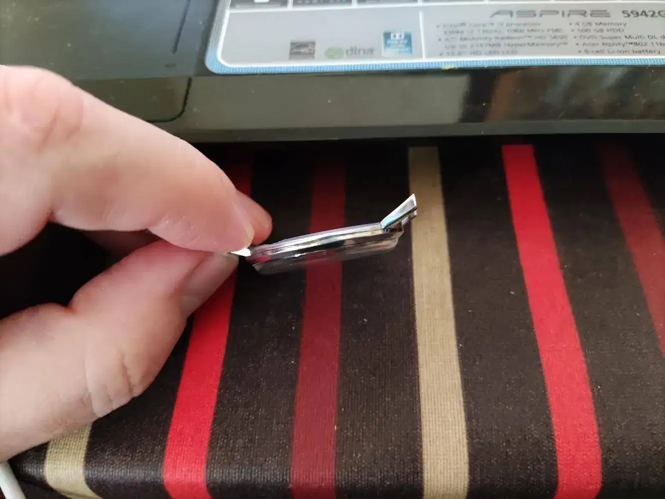

Muchísimas gracias a todos compañeros. Efectivamente pude abrirlo laterlamente, lo sosprechaba porque estaba un poco marcada por el lateral, pero no estaba seguro. Por eso puse esa foto vista desde el lateral.
La segundera salió casi sóla, la minutera fácilmente, la horaria se resistió mucho, pero al final salió. Ya volví a dejar la parte de abajo como estaba, poniendo la corona y apretando esos 2 tornillos.

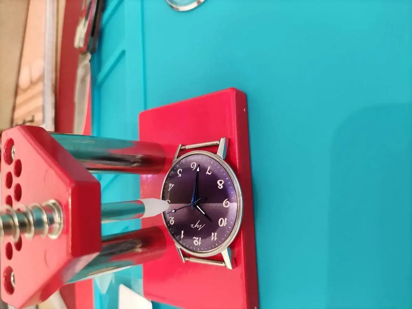

Y a poner las agujas nuevas...

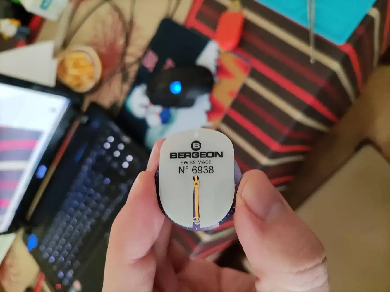

Había comprado un juego de agujas random en aliespres. Pero me temo que no son exactamente lo que necesito. Porque encajan pero quedan muy flojas y al girar la corona no giran. He intentado apretarlas con la prensa, con las pinzas, etc, pero no quieren quedarse ahí y girar. En fín, sólo fueron un par de eurillos. De manera que ahora viene la siguiente pregunta: ¿qué agujas debería comprar que sean compatibles?
Ve cerrando los agujeros con laca para uñas ;-)
En otro hilo comentaban el truco del esmalte para cuando las agujas son muy grandes, lo mismo te vale.
Con un palillo de dientes o alfiler le vas aplicando laca de uñas transparente por el interior de los agujeros de las agujas por la parte posterior y lo dejas secar, pruebas a colocarlas y si siguen siendo grandes, repite el proceso hasta que ajusten.
