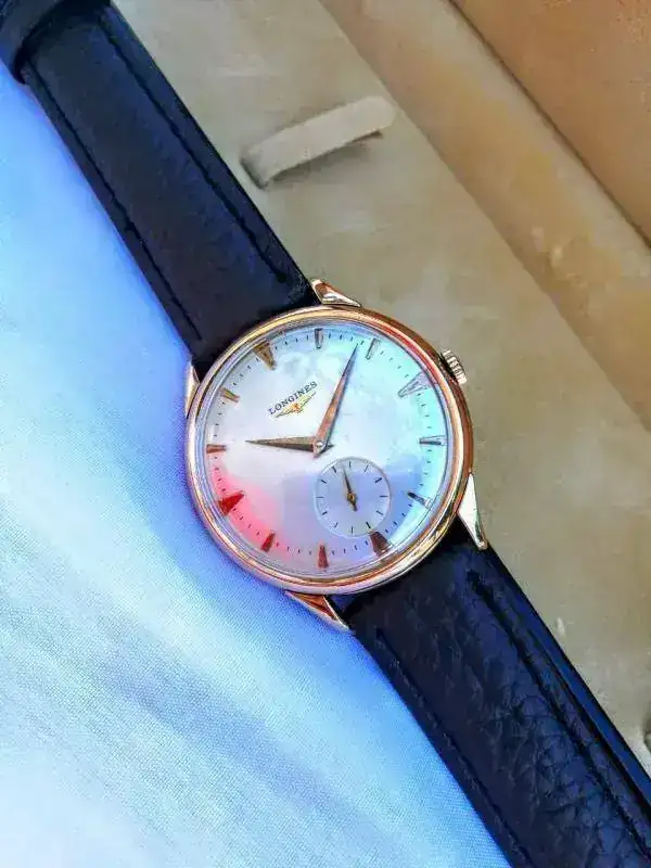

Qué tal compañeros, es la primera vez que entro a esta sección ya que soy de los diver japoneses...
Acudo a la sabiduría de vosotros por el siguiente motivo.
Un colega me ha ofrecido un longines vintage a cambio de un diver de mi colección. Según él, es un longines 30L de oro, 38mm en estado n.o.s., con su estuche original y sin uso.
Desconozco casi por completo de esta marca y más aun de relojes vintage, por lo que sólo estoy transcribiendo de manera textual la info que me dió.
No pretendo que me digáis cual es su valor aproximado ni si es un buen negocio, ya que eso escapa al propósito de este foro.
Pero sería de gran ayuda que me brindaran información sobre esta pieza como para poder analizarlo y buscar referencias y saber qué me están ofreciendo.
Les dejo las fotografías y desde ya les agradezco mucho.

Es un reloj raro, pero no como lo entienden los anglos, sino como en "extraño, con cosas que parecen ser pero no son".
Vayamos por partes.

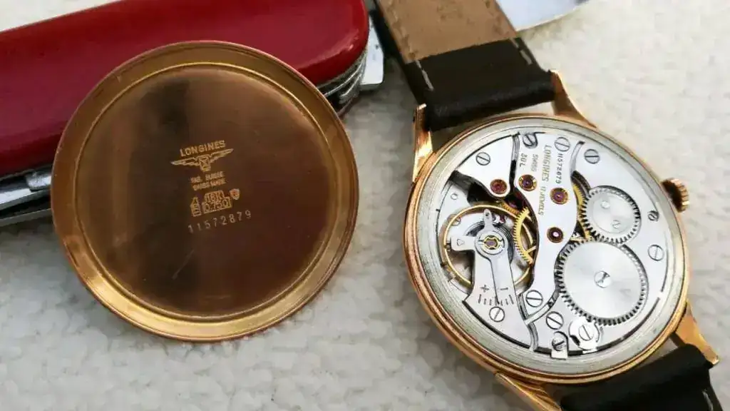

El movimiento 30L es el movimiento de carga manual más apreciado de Longines. Es un movimiento de los años cincuenta, que se fabricó entre 1955 y 1967. Se hicieron tantos que todavía hay por ahí alguno en estado nos, y multitud de cajas disponibles (en acero, la inmensa mayoría).
El dial del reloj es raro, y desentona con el estilo y el estado de la caja.

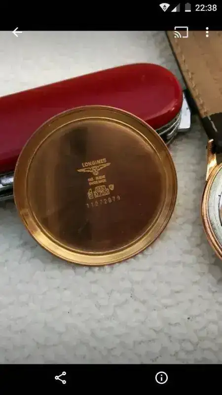

La caja está en perfecto estado, pero tiene muchas peculiaridades para ser una auténtica caja de 30L de época. Falta la numeración del modelo, y para ser un reloj posterior a 1955, sobra la numeración del movimiento en la caja.
Probablemente se trata de un reloj montado en Argentina, con caja argentina y, tal vez, con los parámetros argentinos, que puede que incluso en épòca tan tardía como 1960 todavía exigiesen que la numeración de la máquina coincidese con la del movimiento. Desde luego los Longines de 1950 no incluían ya la numeración del movimiento en la tapa del reloj
Dicho lo cual, el reloj está en perfecto estado y todo dependerá del diver que pidan a cambio.

Es siempre un placer poder ayudar a un compañero.
Y con Longines pasa mucho esto de las ediciones locales, por una parte, y los relojes montados a escala local, con cajas de oro locales, por otra. En Estados Unidos y en el Reino Unido las empresas locales de cajas aparecen identificadas, y hay algunas piezas bastante valoradas por los coleccionistas.
Como es fácil suponer, las cajas españolas (aunque los cajistas de oro españoles de la época eran de los mejores) no tienen tan buena fama (de hecho Omega intentó dejar de atender relojes encajados en España, porque decía que eran marriages, aunque después tuvo que rectificar), y me imagino que las argentinas tendrán el mismo inconveniente.
En cualquier caso, la caja de la pieza que enseñas es oficial de Longines, no un trabajo hecho por alguien que pasaba por ahí. Simplemente que ese reloj no salió montado de Longines Suiza. Si se les pide un certificado, probablemente dirá que el movimiento se envió a la empresa que era representante de Longines en Argentina en aquella época.
En fin, ya nos dirás qué tal te ha salido la operación.
