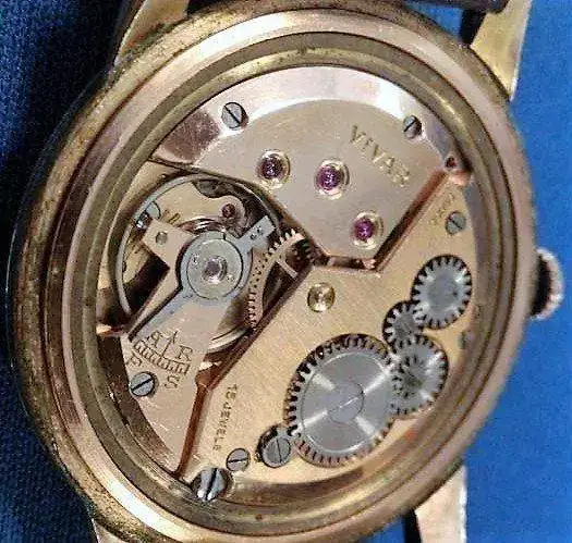

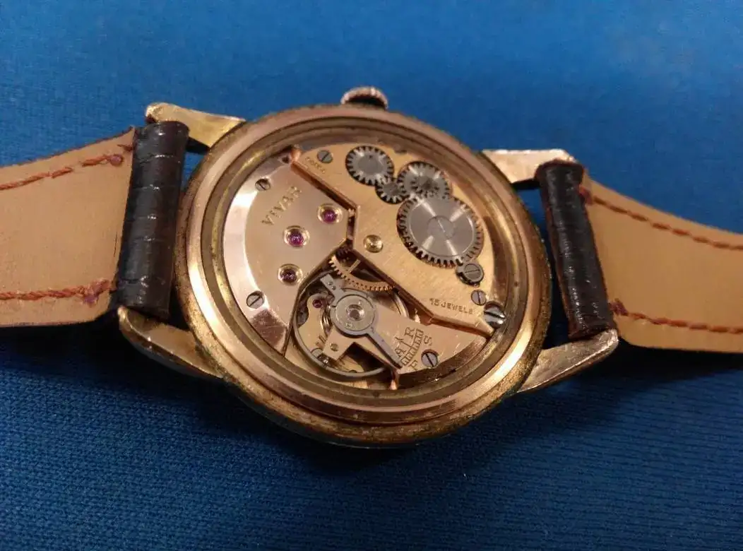

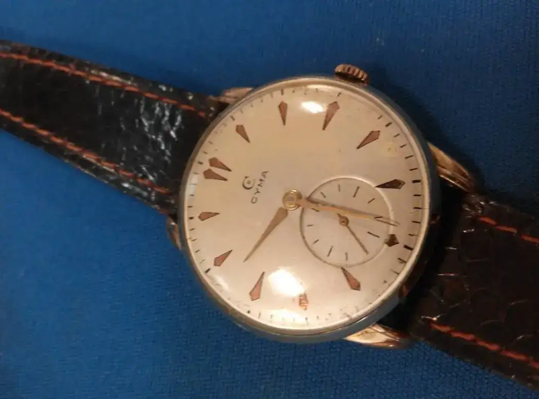

Tengo un cyma un poco raro y pido ayuda para identificar calibre, por cierto, va como la seda
el calibre dudo que seas Cyma, mas bien parece un Unitas aunque me puedo equivocar. Mira si aprecias algo debajo del volante mirándolo con lupa. Con tu permiso.
Pregunto, dice VIVAR en el puente ?
no la veo registrada en Mikrolisk, pero si existe algún reloj con esta marca. Dudo que un puente de un ebauche coincida con un calibre Cyma.
Buen día cesccat; por el corte y ese puente de volante que es característico en los Unitas creo que podría ser un UT con ese famosas 2 ruedas que se conectan con la rda. corona y que nosotros la criticamos y por este motivo la hace parecer que es una máquina CYMA - que podría bién ser un ebauche de UT que utilizó CYMA en esta ocasión. Creo que nunca la ví y por eso no puedo fundamentar esta teoría??
Un saludo, Luis desde Argentina
Por el estado de la maquina y mi corta experiencia, me aventuro a decir que le han colado una maquina para aprovechar caja y cara.
Le falta un tornillo de sujeccion, el oxido......pequeños detalles.
Y si, parece una unitas, si le quitas agujas y dial, posiblemente tenga el sello allí.
Pues me salio por 30€ y el reloj me encanta, además va muy bien y me encanta darle cuerda porque se le pueden dar bastantes vueltas
Buen día "fc"; solo debe mirar debajo del volante donde puede estar grabado UT y un número. Usted leyó lo que dice el puente
donde van las ruedas y no es ahí donde debe de mirar - solo estará este grabado debajo del volante???
Un saludo y esperamos su respuesta que no es la que usted pudo haber pagado porque esto no nos dá ninguna señal!!!
