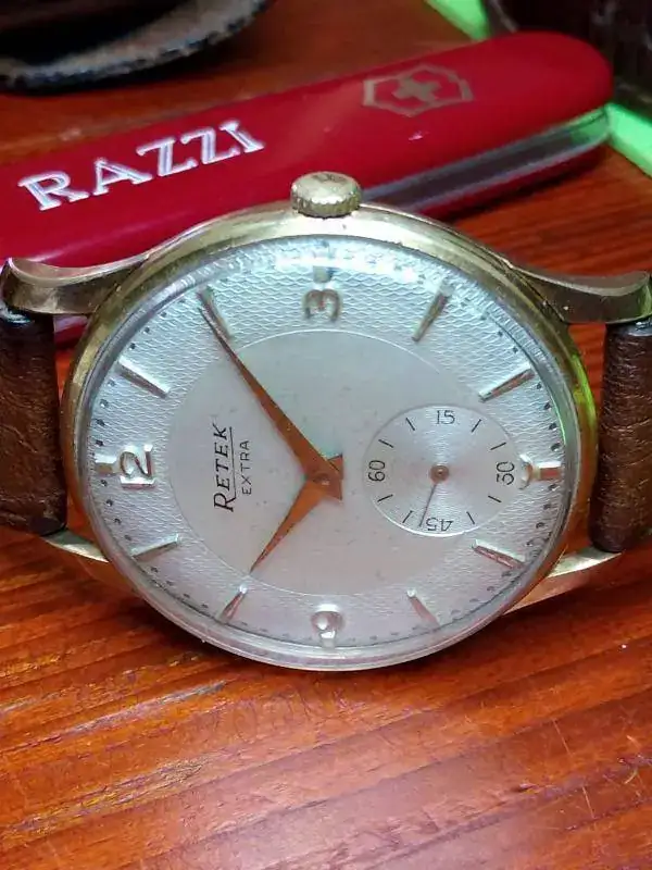

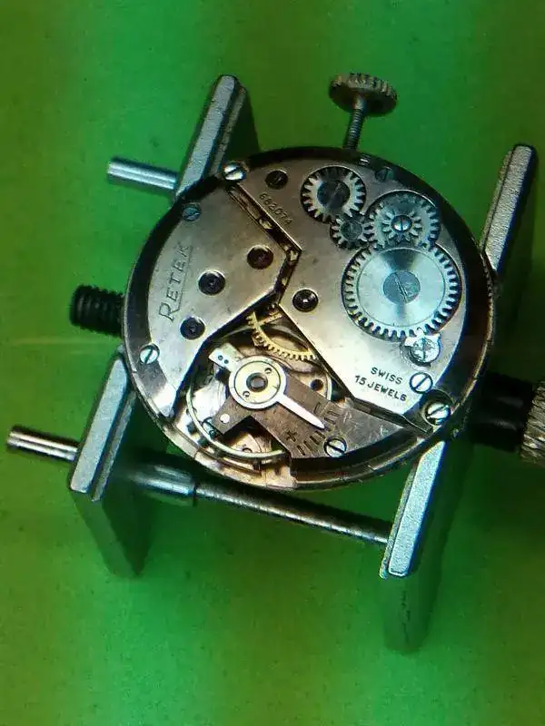

Hola amigos, ha caído en mis manos un reloj marca RETEK al abrirlo para ver el calibre que llevaba me sonaron los puentes, pero me llamó la atención el conjunto de ruedas del remontuar

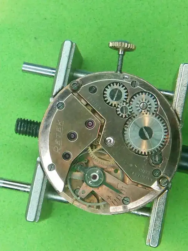

No encontraba la marca del calibre y me dispuse a desmontar

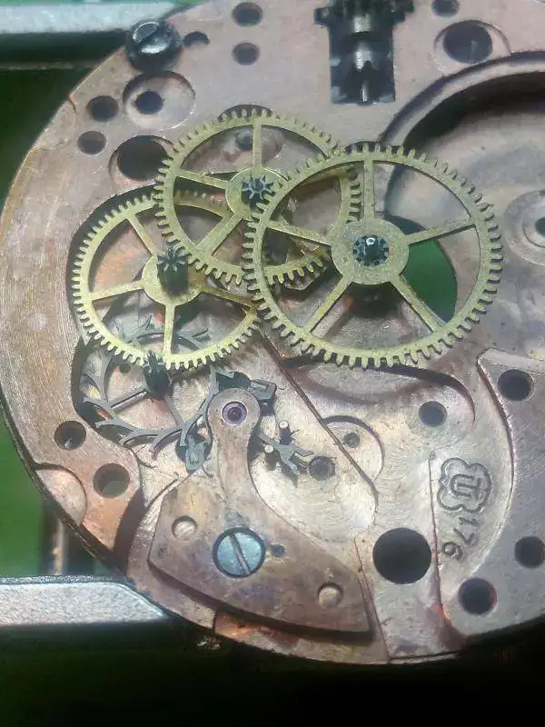

Y como sospechaba se trata de un UT 176 con el sistema de remontuar completamente distinto, tras investigarlo, el compañero Golipo me comentó que se trata de una variante, muy poco habitual, del ut 176 denominado ut 500, del que apenas existe información ni fotos.

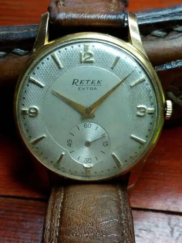

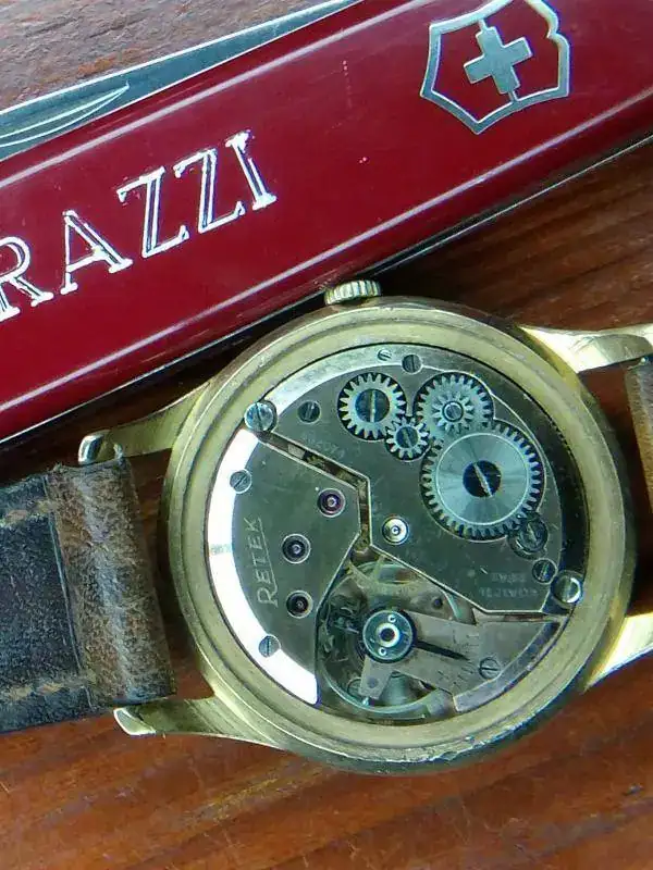

Visto la singularidad del calibre me he decidido a recuperarlo ( tenía el eje del volante roto) y este es el resultado
Espero que os resulte interesante y si algún compañero tiene información, me la facilite
Información no puedo aportar, pero te puedo decir que es un reloj muy resultón y el calibre precioso con ese remontuar tan particular...
Buena recuperación :clap::clap:

Gracias cesc , efectivamente no me resultó difícil localizar el eje, tiene muchos equivalentes
Una "rara avis" amigo Paco, el sistema de ruedas del remontuar recuerda entre otros a los Cyma 484.

Otro con útil para cambio de ejes de volante, fantástico trabajo Razzi, el reloj es muy majo, pero ese sistema de remountoir es una chulada :ok::
