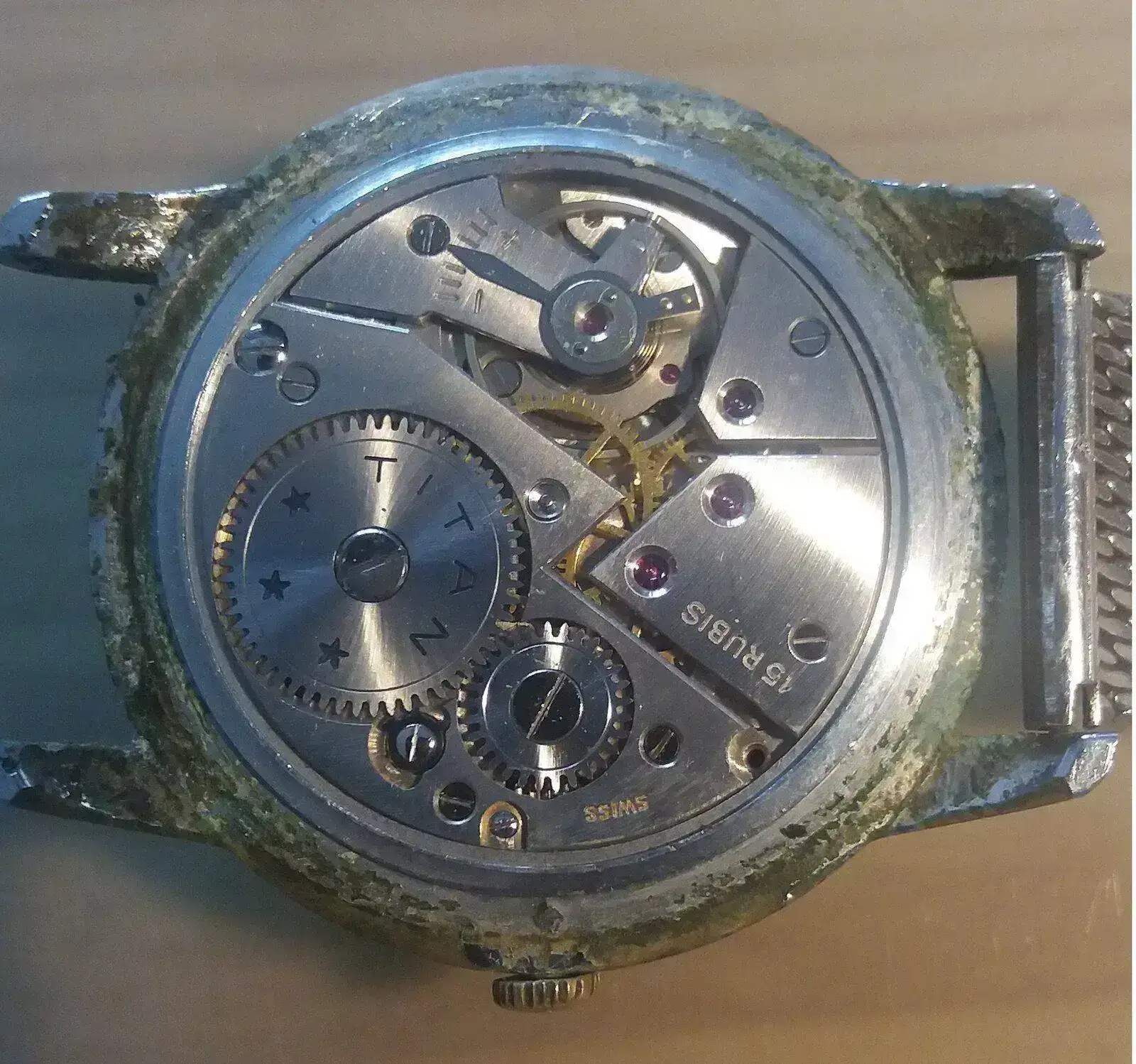

Buenos tardes ¡ Tengo un reloj comprado hace semanas y hoy habia tiempo para conocerle bien. Se trata de un Titan que monta esta maquinaria:
Como siempre que no encuentro la marca me quedo sin saber de que calibre se trata.
Estoy seguro que alguno de nuestros compañeros, grandes conocedores de esta materia, identifica este calibre.
Os agradecería que me echarais una mano para conocer algo mas del reloj.
Muchas Gracias y un saludo a todos.

huele a UT
Reacciones: sergiowilde, cesccat y KIKEMORGAN
176
Reacciones: sergiowilde, VICENTE RAMIREZ y cesccat
Reacciones: sergiowilde, jahg, VICENTE RAMIREZ y 1 persona más

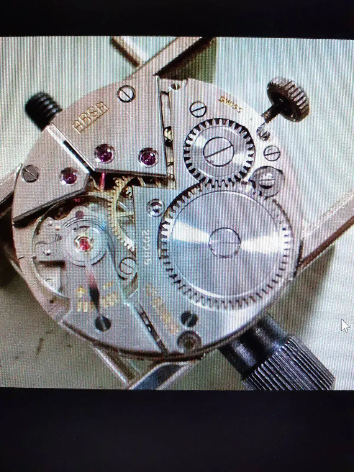

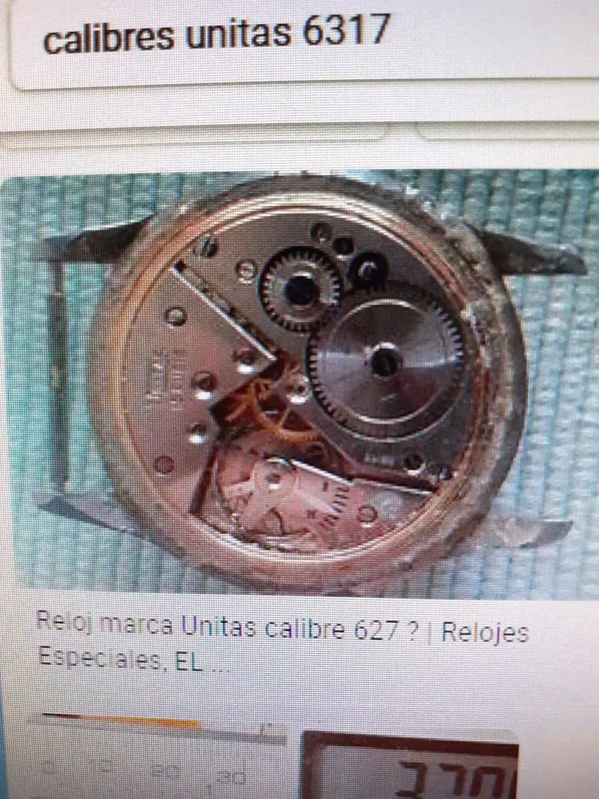

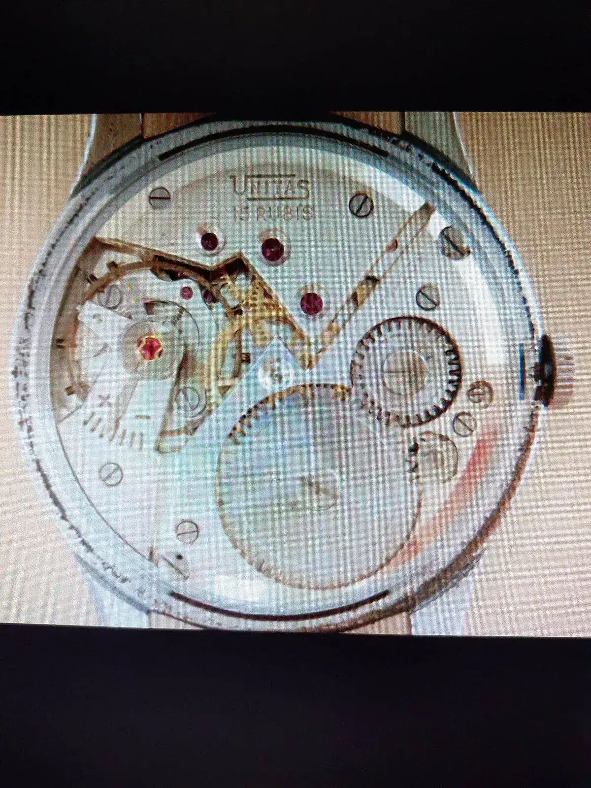

Gracias. Ya orientado y echando un rato en internet, he encontrado unitas muy parecidos:
Y el que es identico es este Unitas-Arsa:
Aunque no he sido capaz averiguar el numero.

Muchas gracias a Ti tambien compañero cesccat. Estaba escribiendo cuando has publicado tu contestacion y por eso no te agradecia en la respuesta anterior. El calibre mio tambien es de un Titan. Y despista mucho las diferentes formas de los puentes. Pero esta odo explicado en el hilo que publicastes. Gracias.

No le des más vueltas, jahg, es un Unitas 176, y el Arsa que nos muestras, también es un UT 176.
Reacciones: jahg, sergiowilde, yakokornecki y 1 persona más
Si. Gracias Kikemorgan. Ya entendí , y que Arsa y Unitas fueron las misma fabrica.
