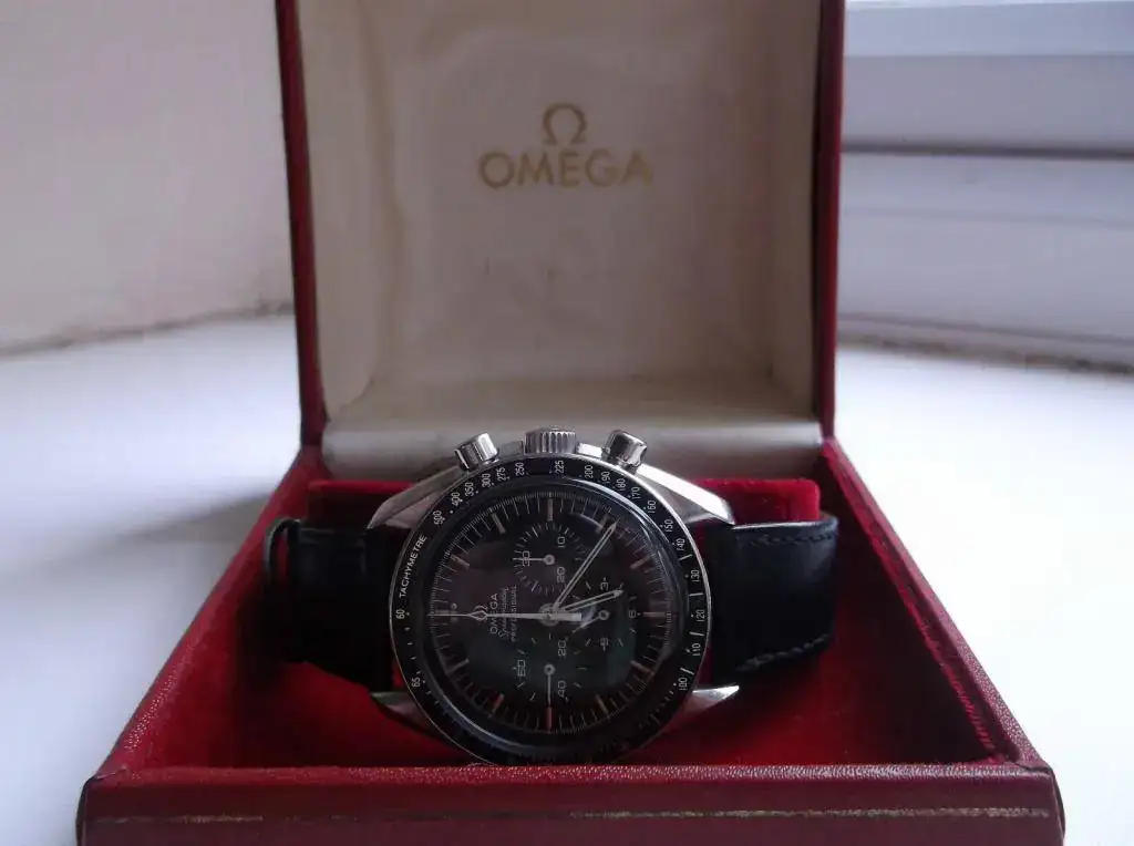

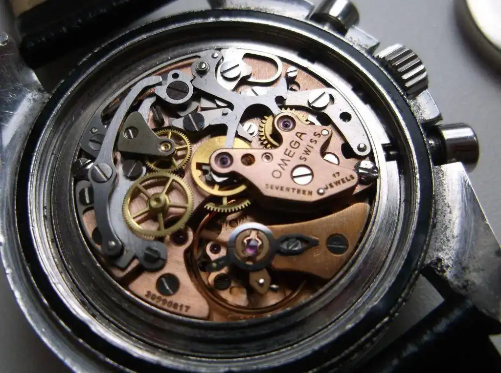

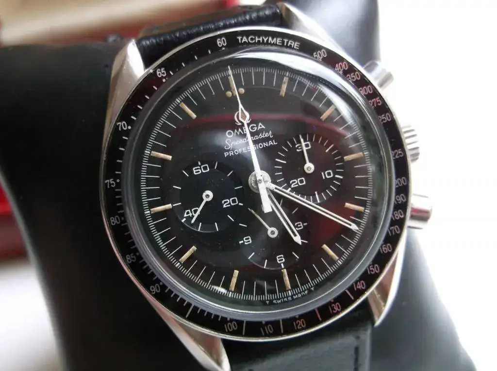

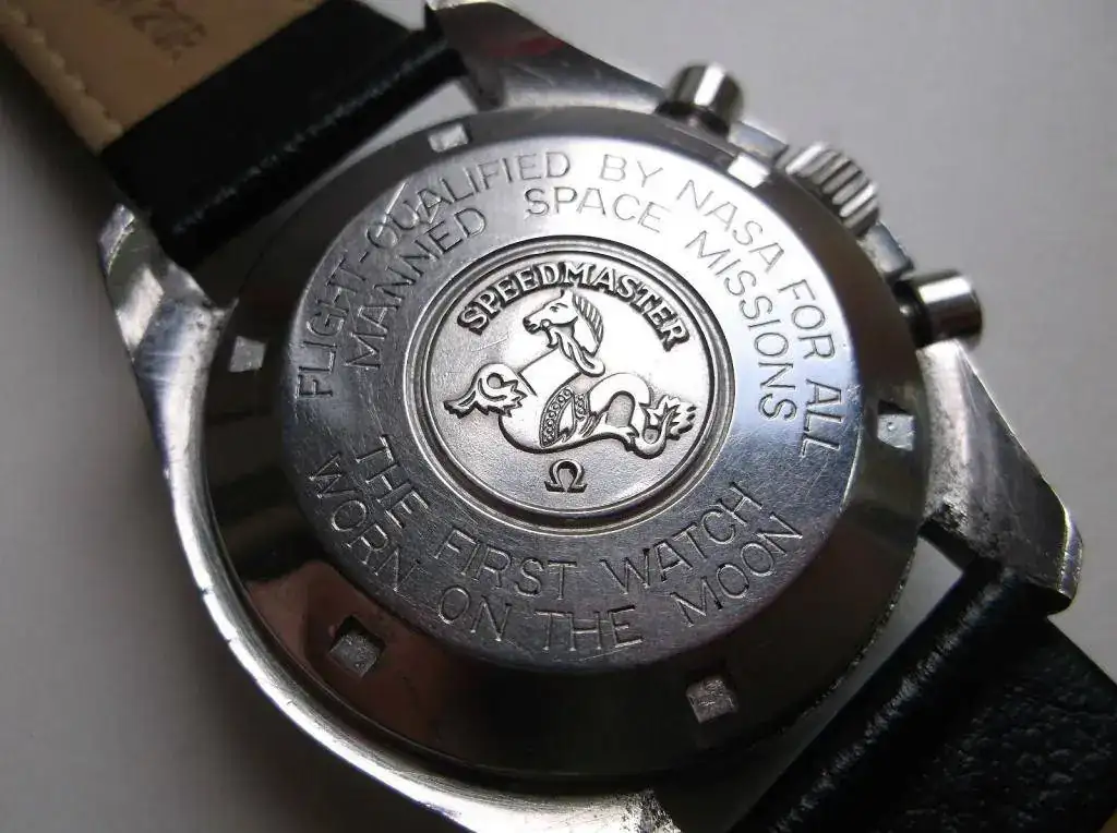

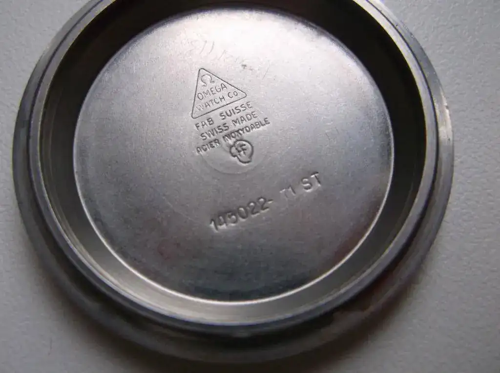

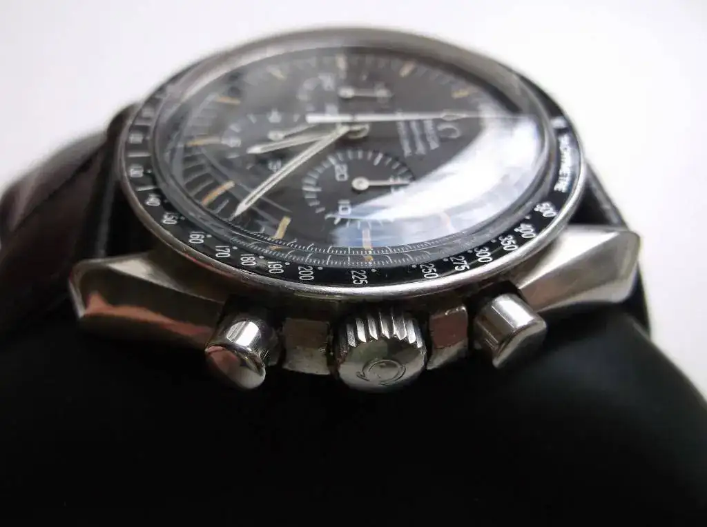

Hola compis,
estoy buscando un Speedy del año 70 y a pesar de que algo he empollado, tengo muy pocos conocimientos reales del modelo...
Así que buscando, buscando, he encontrado este que me parece que está bien. Me gusta la patina y parece bastante original, aunque como os dije antes, no controlo mucho.
Podéis comentarme que os parece por las fotos?
Viene con caja y sin papeles.
Cualquier ayuda me sirve.
Gracias por vuestros comentarios.
Hola buenas,parece todo correcto
El bisel es de otra época pero bueno se puede solucionar,lo importante es
Esfera y agujas y es correcto
Le corresponde un brazalete 1171/633 que tampoco es complicado encontrar
Si no es descabellado el precio,adelante
El año efectivamente es 1970/71

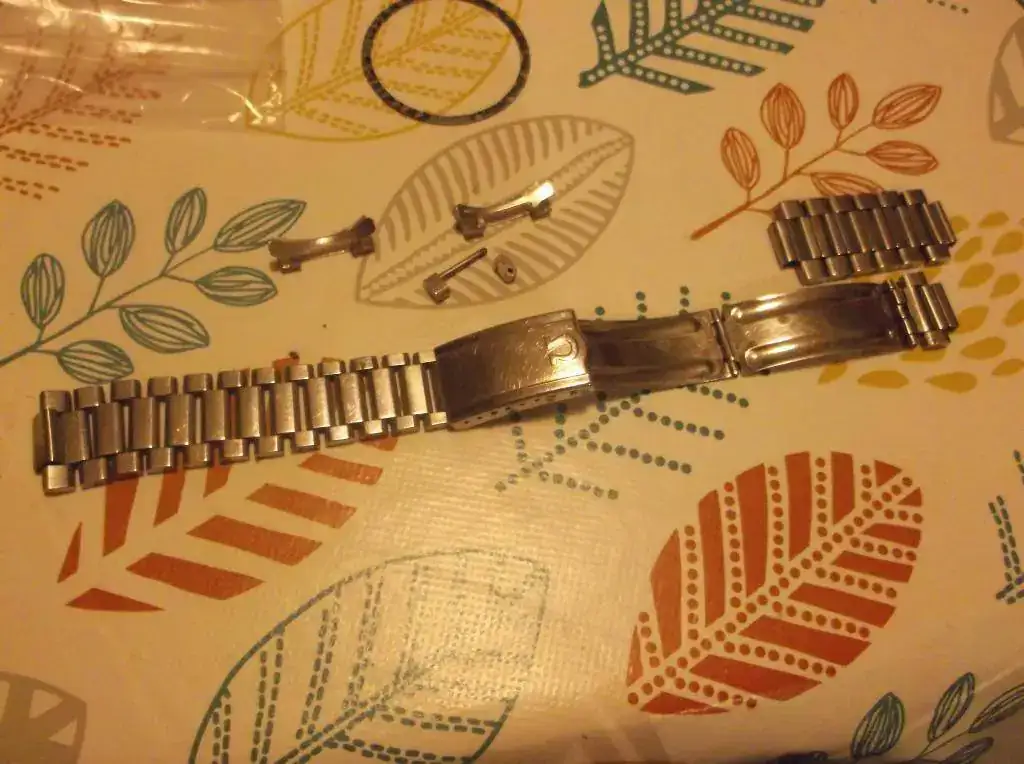

Muchas gracias Oscar!

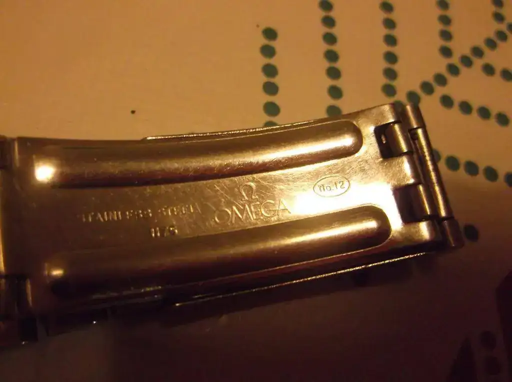

Resulta que si tiene el brazalete, aunque no el que indicas tu y con algún pasador de menos.
Me dice: que los eslabones son 640, y en el cierre marca 1175 y el no 12.

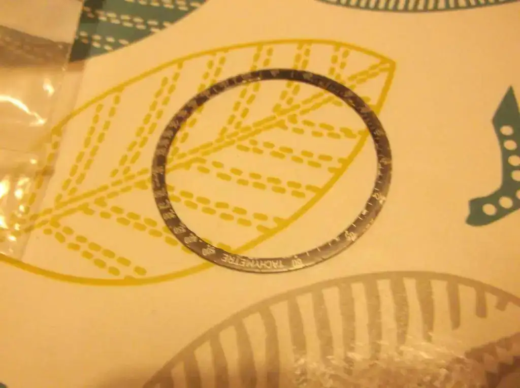

En cuanto al bisel tiene también otro que me dice que sustituyo porque no era original.
El precio me parece mas o menos razonable (comparando con otros precios en la red) aunque no tengo mas criterio que ese.
Este es el brazalete que tiene.
De nuevo muchísimas gracias por tus comentarios.
como te ha dicho el compañero todo original incluso la chapa comida por el sol.
una buena compra
Me parece todo ok y además precioso
