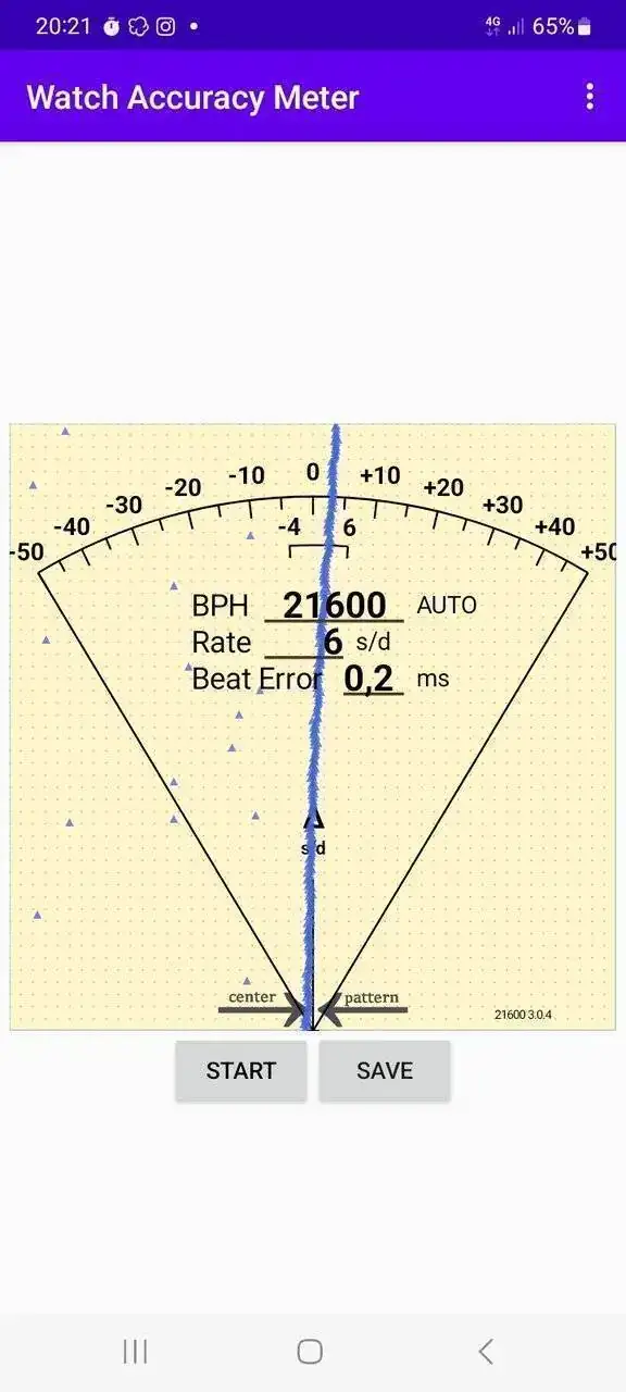

Buenas a todos,
Compré el otro día un seiko 7005-7020 que se "guardó funcionando". Limpié caja, puli plexi, desmonté barrilete, desengrasé el muelle (sucio a tope), engrasarlo nuevamente y vuelta a montar volante, áncora, etc, etc...
Una vez montado, funciona, pero el segundero parece que tiene mucha prisa en llegar a las 12... tales así que adelanta casi a minuto por cada dos...
Total, desmagnetizo, me fijo en si el muelle del volante está pegado (que no, al menos no me lo parece) vuelvo a montar y voila, el segundero hace lo que tiene que hacer, tarda 60 segundos en dar una vuelta. Calibro para afinarlo bien (adjunto foto) y yo más feliz que una perdiz. Peeeero, al montar el armis, la aguja de marras vuelve a hacer de las suyas...
¿Es grave, sres doctores? Dónde puede estar el fallo? Soy todo oídos...
Saludos,
V.V.
