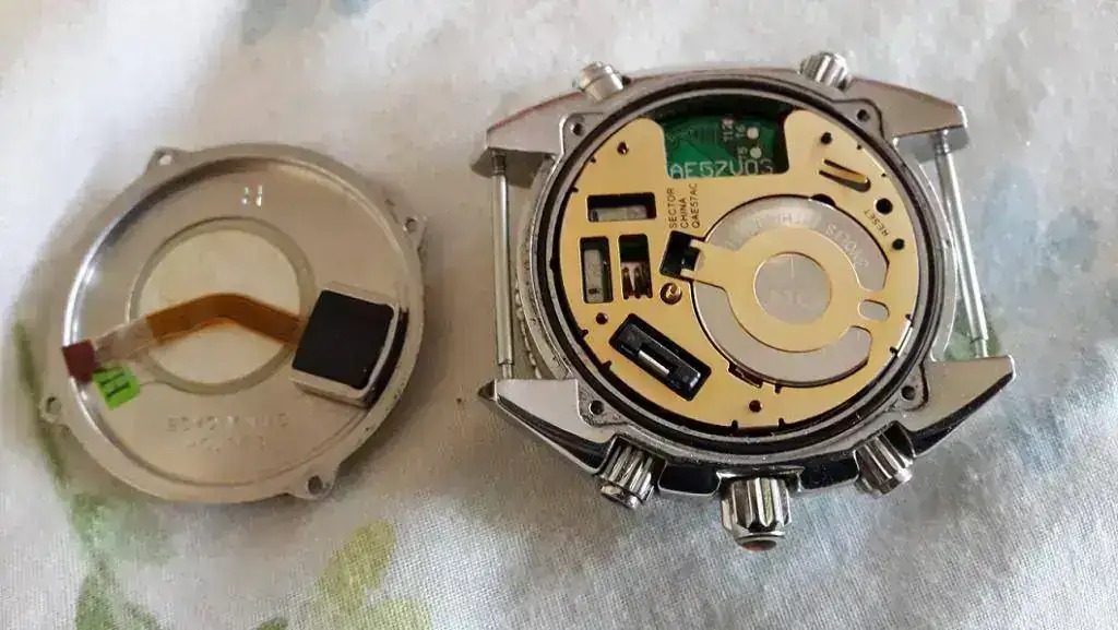

Hola a todos los foreros, Hoy, por fin de unas semanas de que mi Mountain Master no daba lecturas de las Funciones de Altimetro, Brujula, Termometro y Barometros
me decidi por comprar unos desarmadores de precision para ver que onda con este reloj, mi sorpresa fue que el censor principal estaba desconectado, al parecer cuando le hicieron el cambio de bateria lo desconectaron y no lo volvieron a conectar.
Estoy Feliz; pense que ya se habia descompuesto el censor que trae incorporado.

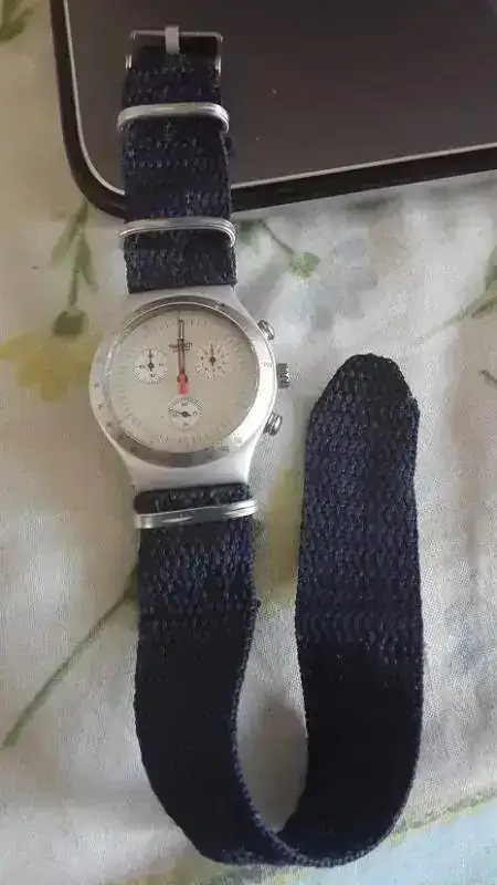

ya hasta habia echo una correa tipo Nato para mi Swatch Swiss que me salio de maravilla.
Ahora ya no se ni cual de los 2 relojes usar.
