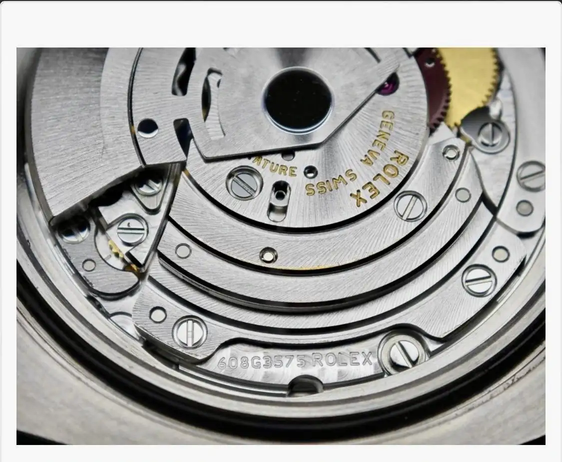

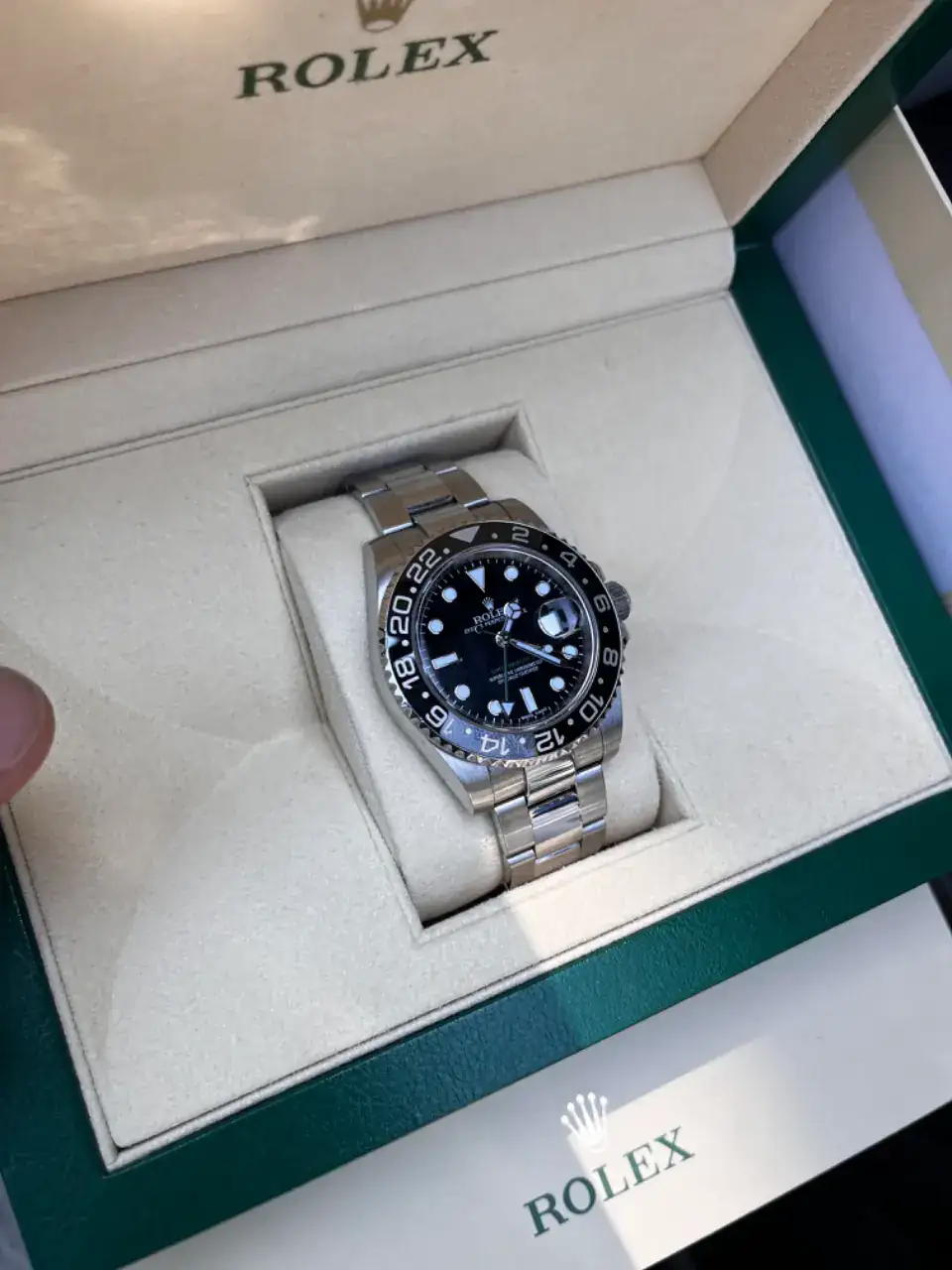

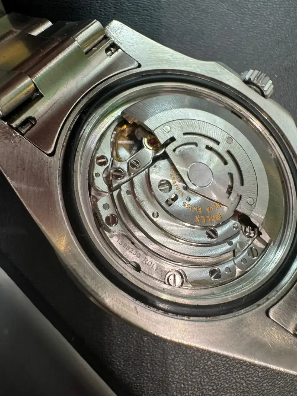

Buenas noches,
Alguien podría echarme una manita para decidirme con la compra de un Rolex GMT Master 2 116710LN??
Lo tenía ya prácticamente cerrado, pero al recibir fotografías y vídeos del movimiento, algo no me cuadra.. lo he consultado con un par de amigos con más nociones que yo en la compraventa de estos modelos y ven algo raro..
Tenía pensado quedar en Rabat Tarragona con el vendedor, para que pudiesen echarle un vistazo antes de la compra y darme su opinión. Ya hablé con Xavier, el relojero de la boutique, quien amablemente me dijo que le echaría un vistazo sin problema para darme su opinión, pero que por supuesto no podría certificarme lo por escrito.
Pero antes de líos, quería preguntar por aquí.
Que opinión os suscita a vosotros??
Ojalá podáis echarme una mano para decidirme..
Mil millones de gracias!

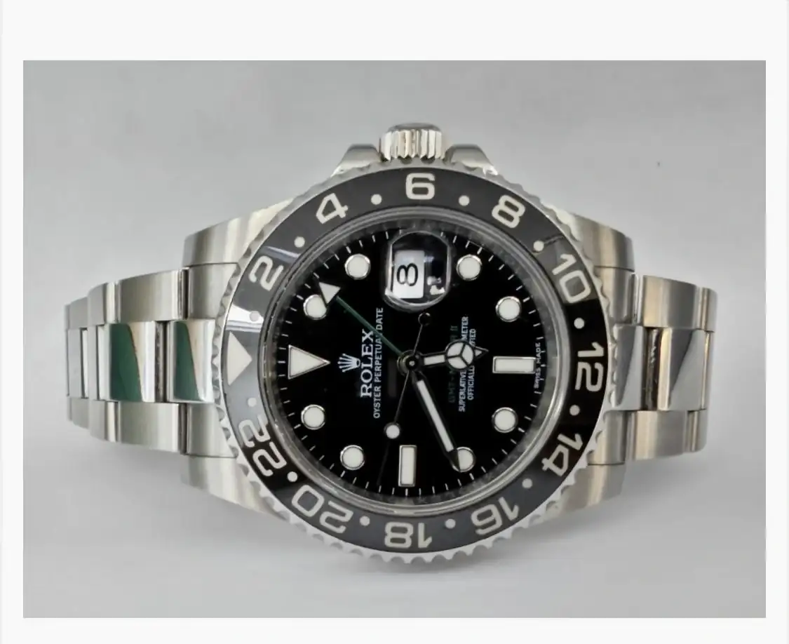

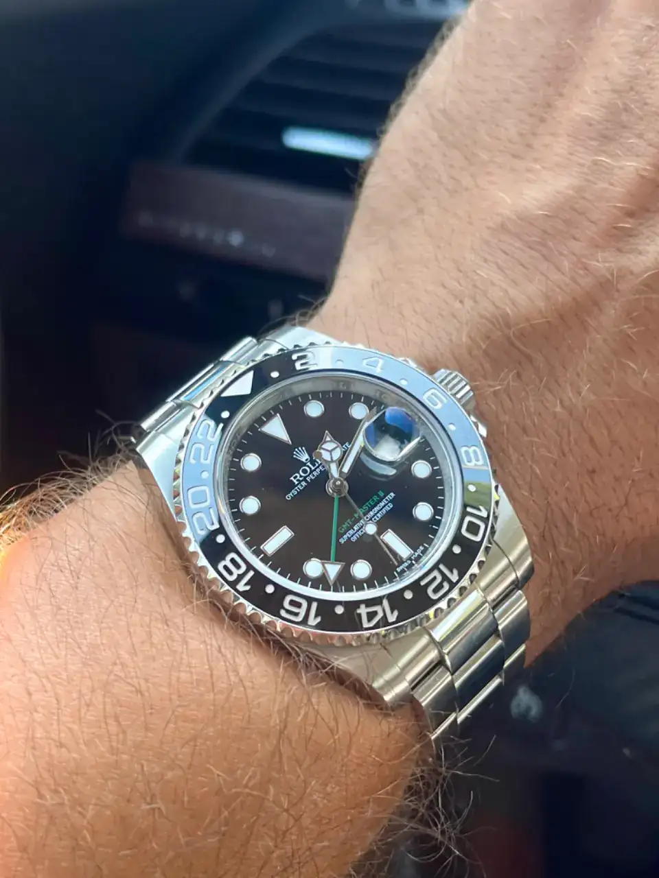

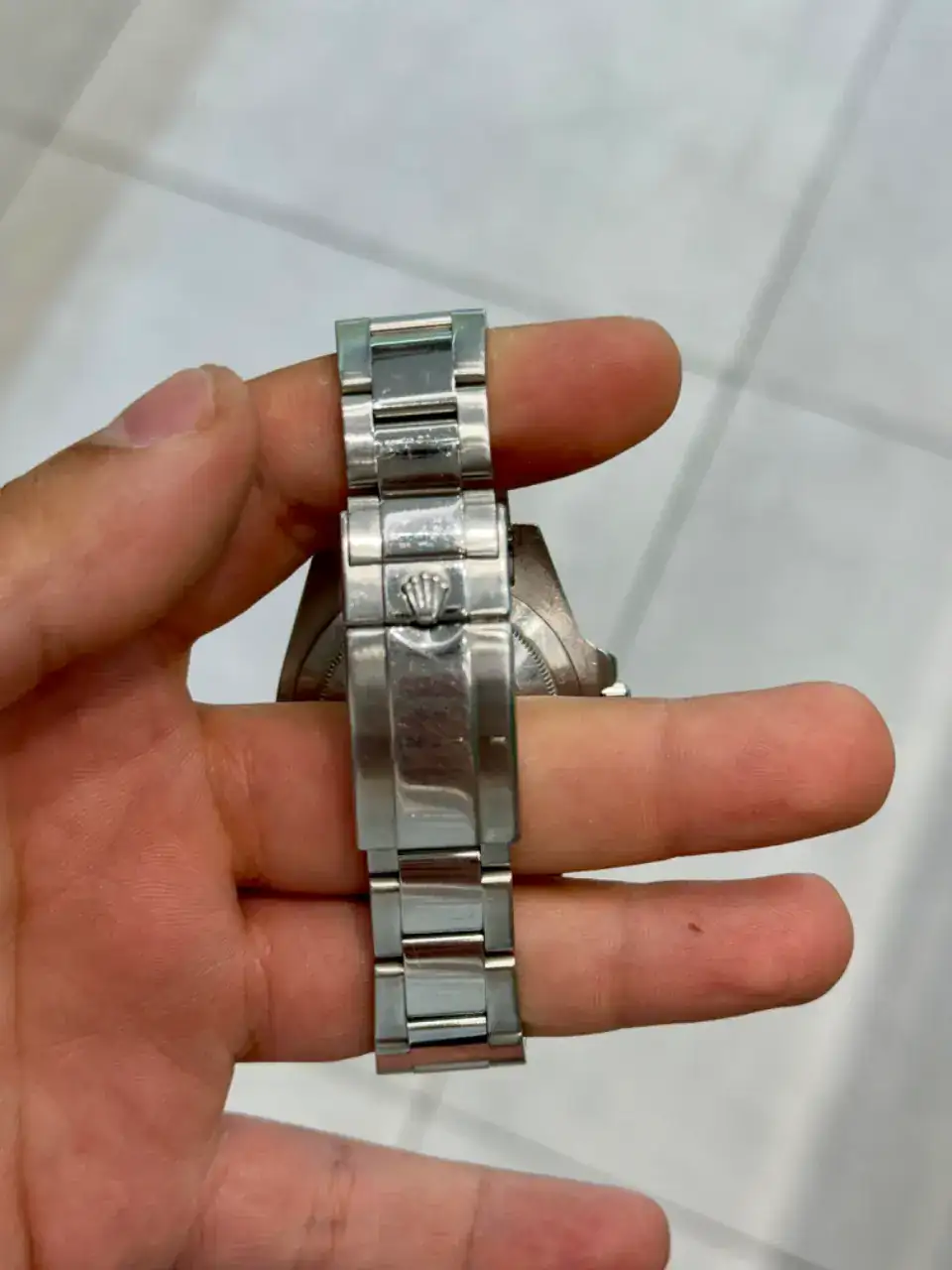

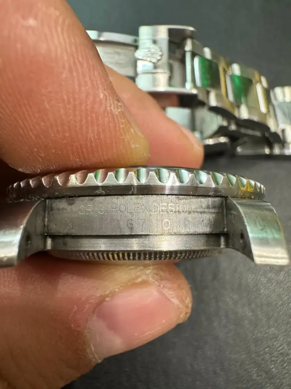

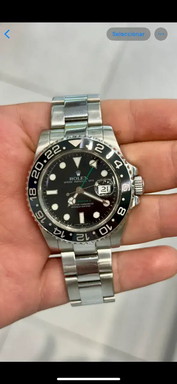

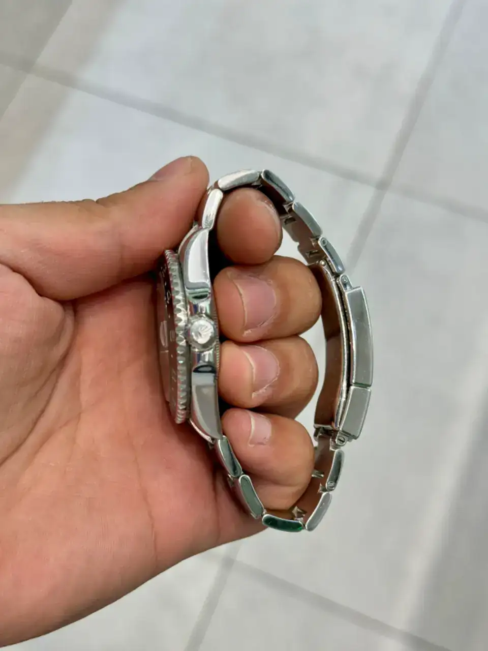

El reloj es full set? La pieza en ppio y a esperas de confirmación del relojero diría q es buena, Lo que sí en las fotos que muestras parece que tiene trote y q se a pulido al menos una sino varias veces cosa q a muchos aficionados no nos gusta porque se come material y deja las aristas muy redondeadas. En este foro han salido unidades de ese modelo impecables. Míralo bien y no te precipites no sea q te la cuelen.
Reacciones: Rendezz, mate cimarrón, suso lopez y 4 más

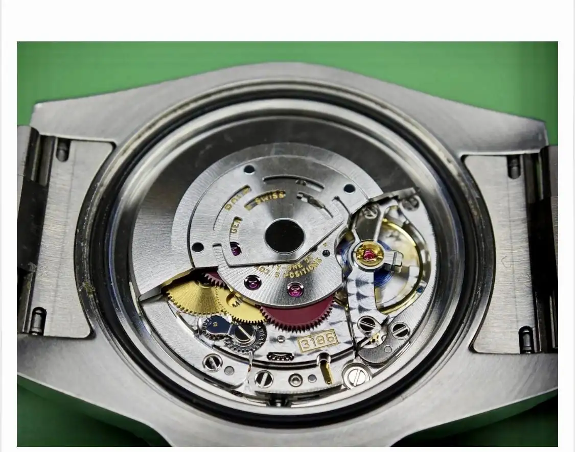

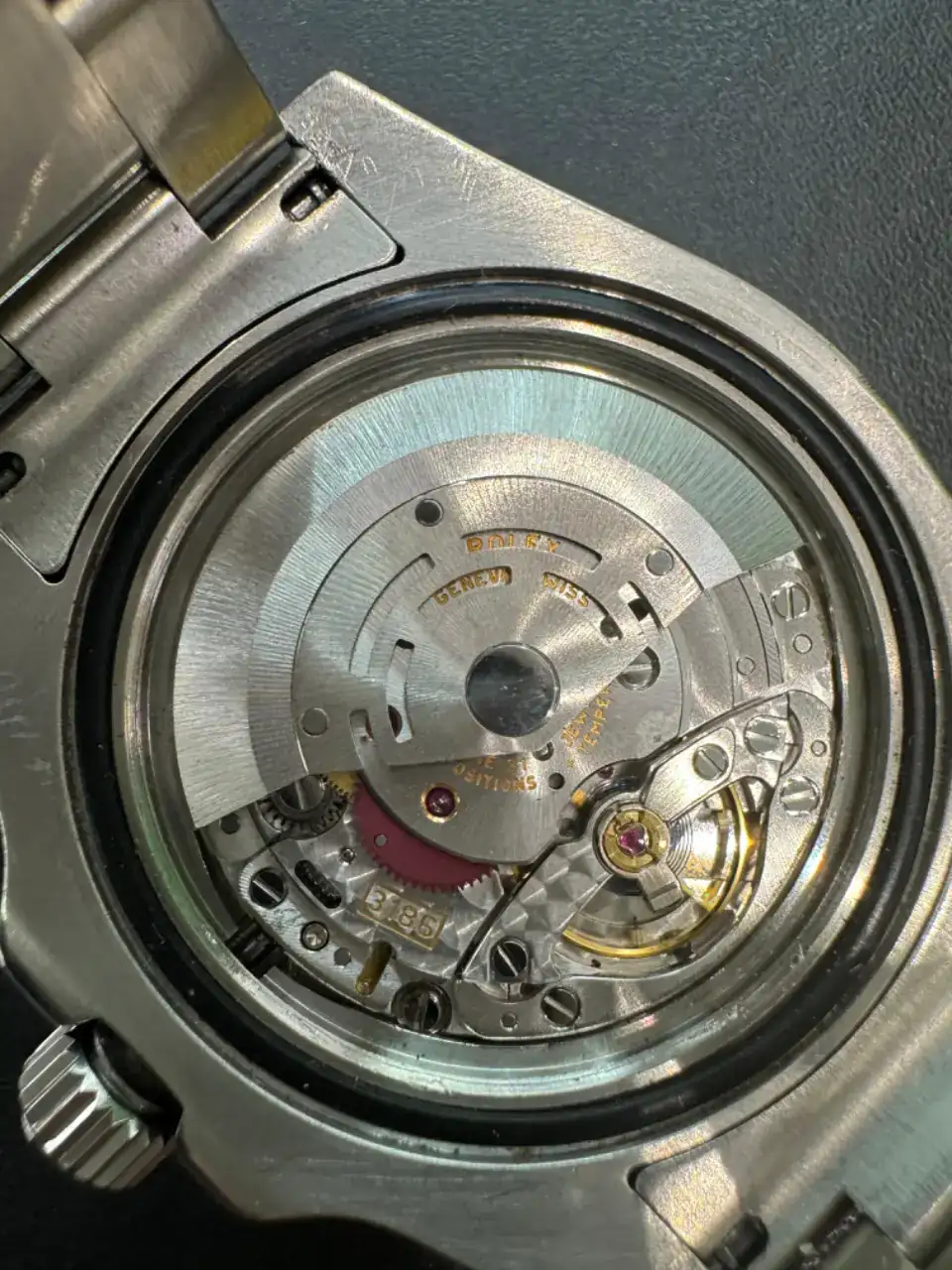

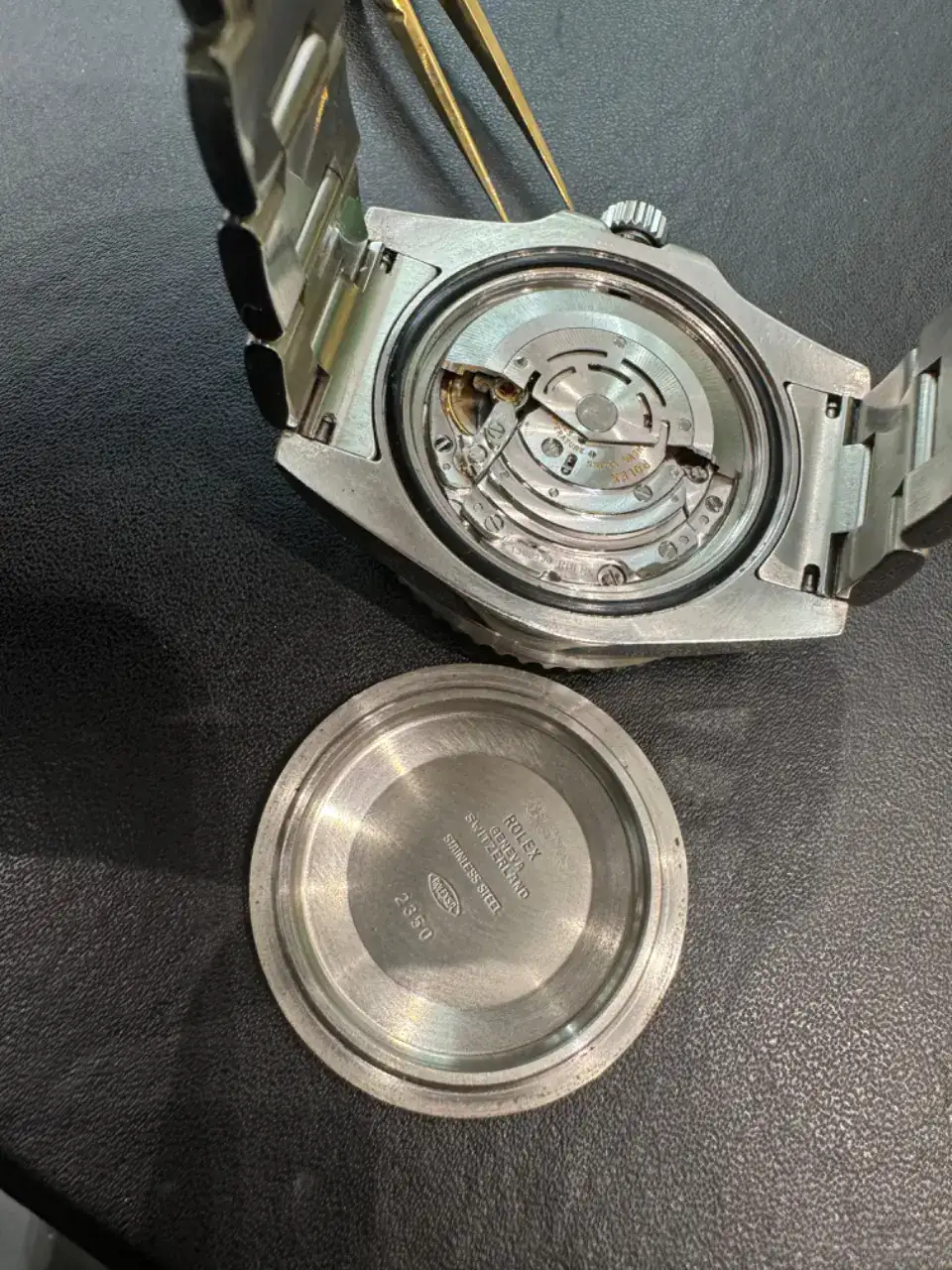

Lo que me parece es que el calibre está sucio y muy marcado, algún manazas ha marcado tornillos y otras partes en los servicios que se le han hecho.
El reloj es full set? La pieza en ppio y a esperas de confirmación del relojero diría q es buena, Lo que sí en las fotos que muestras parece que su trote y q se a pulido al menos una sino varias veces cosa q a muchos aficionados no nos gusta porque se come material y deja las aristas muy redondeadas. En este foro han salido unidades de ese modelo impecables. Míralo bien y no te precipites no sea q te la cuelen.
Veo lo mismo. Regulación de espiral, hace parecer bueno y correcto todo, solo que muy muy muy sobado y pulido 20 veces.
Reacciones: Rendezz, osmpo, Dobby y 2 más
Añado que ha debido tener mucho trote... al punto de coger holgura el pivote de la masa, lo que hace que roce las platinas superiores. Se ve rozado, desgaste, en los bordes de las mismas, de haber ido rozando la masa oscilante por abajo contra el resto del calibre. Esto suele ser "normal" en los 31xx, pero con muuchos años y muucho trote... en uno "moderno", más el estado general exterior... yo buscaba otro, salvo que el precio sea muy muy barato, para contar que le toca revisión y hasta restauración de ciertas partes.
Reacciones: Rendezz, Dobby, suso lopez y 2 más
A mi me parece que es bueno pero como ya te han comentado con mucho trote tanto por fuera como por dentro.
Solo lo compraría si el precio fuese muy bueno. Personalmente si no es un chollo de precio buscaría otro en mejor estado.
Reacciones: osmpo

En ese estado caro
Reacciones: xuaco, Jlcalvo, Chrysoberyl y 4 más

Carísimo para el estado.
Reacciones: Chrysoberyl y Danu
Ni se te ocurra, por 10 tienes relojes prácticamente nuevos e incluso con revisión reciente…yo seguiría mirando con paciencia
Reacciones: Rendezz, Chrysoberyl, Danu y 3 más
Tal cual.
Yo buscaría otra unidad.

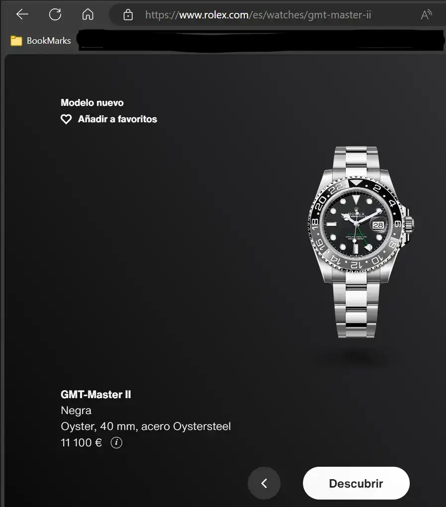

Alo. 11100€ es lo que vale nuevo en el CO sin descuento. Por lo que ese precio es super super.caro.

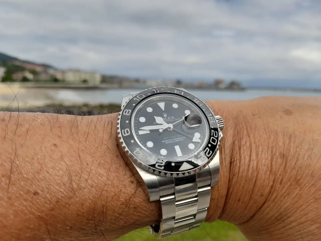

A- Llevo uno de esos en la muñeca ahora mismo :) .
B- una imagen .

C. El modelo que muestra el compañero está descatalogado, no es el que pones en la imagen, así que es imposible conseguirlo en tienda nuevo, por la que hace muy variable su precio.
D. Dices además "sin descuento", como si en los modelos deportivos de acero eso fuera posible.

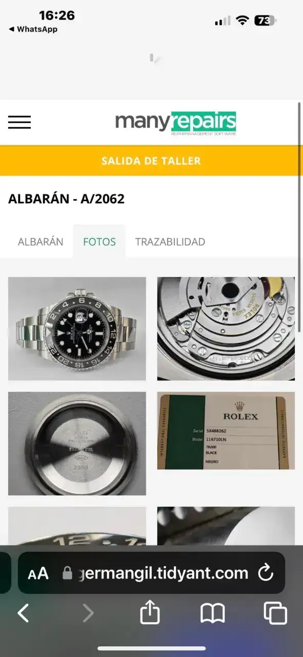

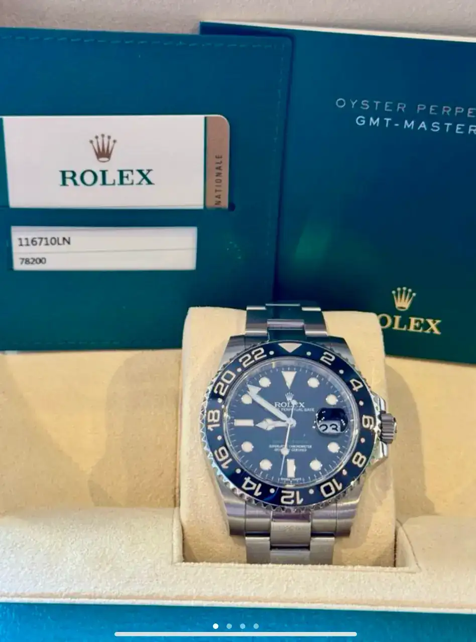

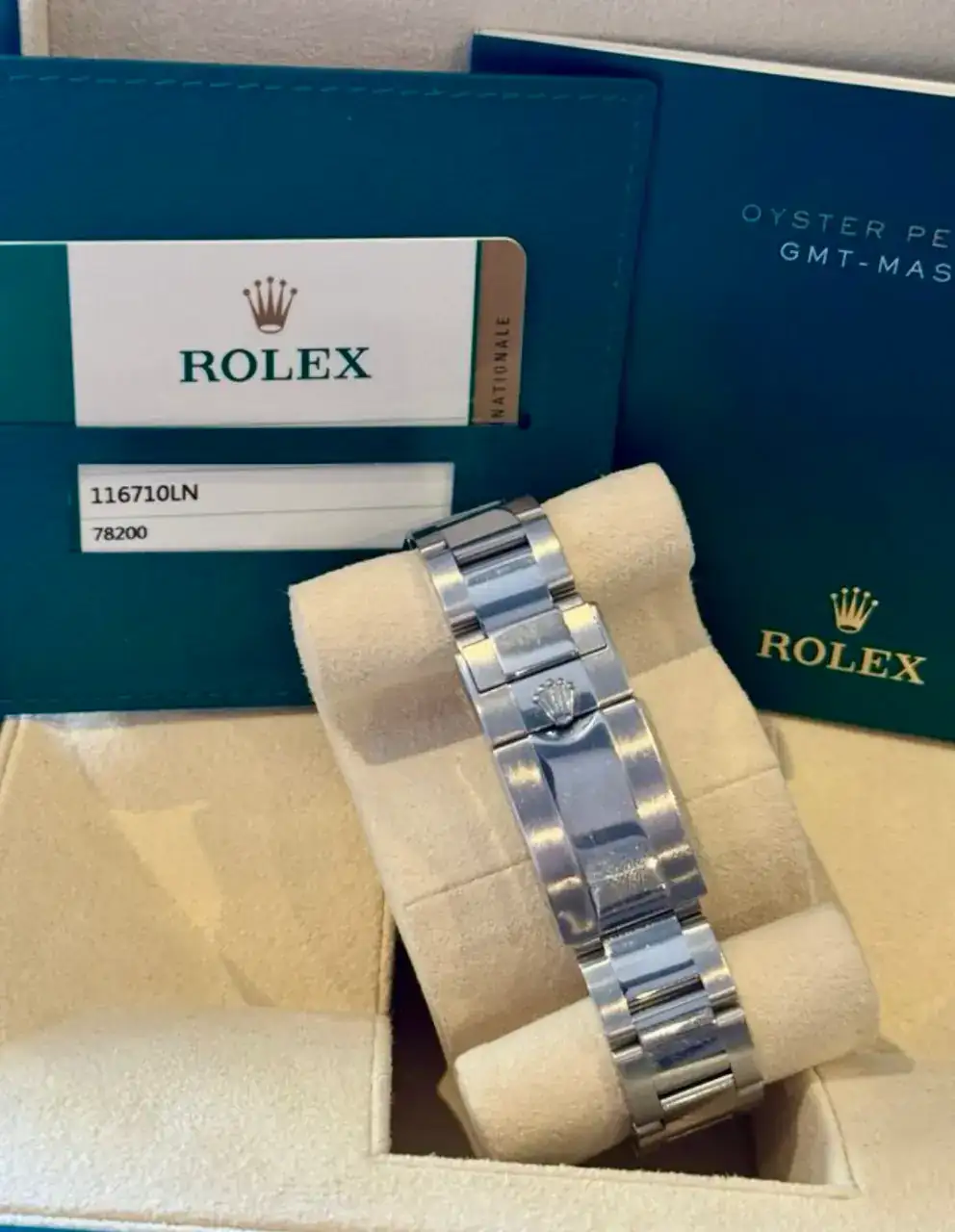

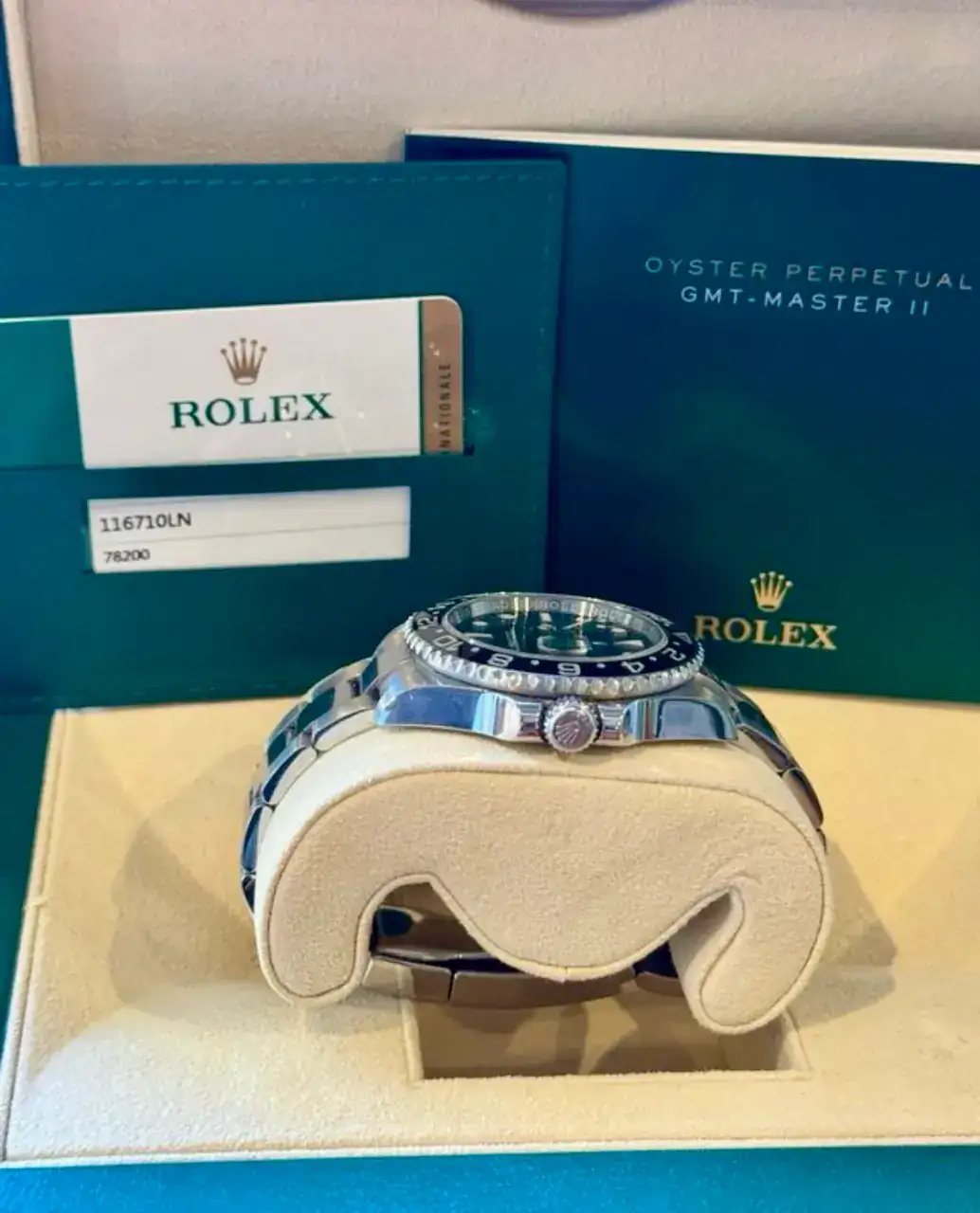

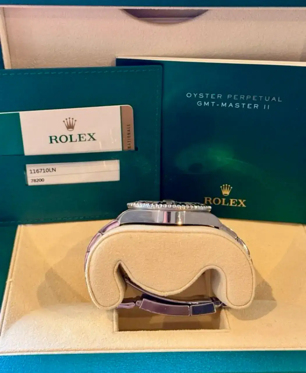

Finalmente dejé pasar la oportunidad que os comenté y he podido localizar otra muy buena opción, un GMT 116710LN del año 2016, full set y con entrega en mi ciudad en 10.200€, por lo que este parece ser el acertado..
Me escuecen los 1.100€ adicionales que tengo que desembolsar, pero creo que siendo un reloj con 9 años menos de trote y full set, merece la pena.. Además, viendo el nuevo GMT “Batman” que sacó Rolex hace poco (muy similar a este color) y habiendo quedado este modelo descatalogado, tengo la esperanza de que suban de precio con el tiempo :)
Una vez en mis manos, solo me quedará localizar un buen armis Jubilee para darle el toque que me gusta.
Con este no tengo las dudas que tuve con el anterior y tampoco tengo fotografías detalladas del movimiento (tengo previsto acercarme a Rabat para revision antes de compra) pero aprovecho el hilo para subiros unas fotos del reloj + certificación y que me deis cualquier consejo que consideréis para la compra jeje 😛
Reacciones: Alfredo BRB y Sergei Medov
En esa foto no se aprecia bien el eslabón central del armis, parece que es mate.
Primero, enhorabuena!!
Segundo, he visto en un pantallazo de los que has subido una CC. Por si no lo habías visto...

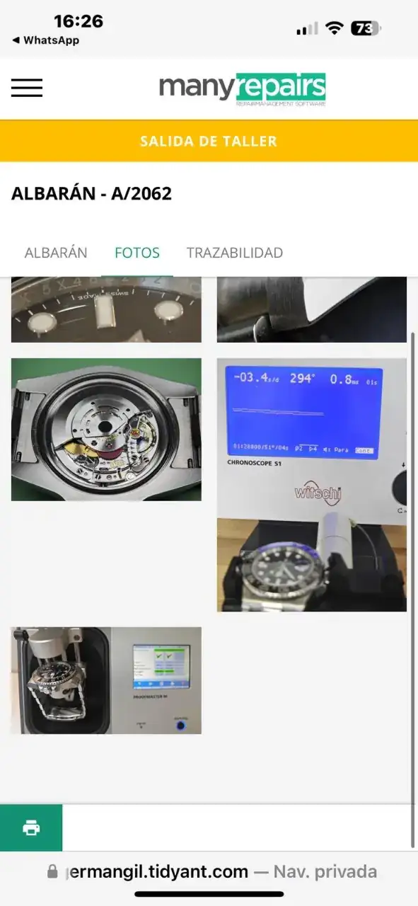

Aprovecho para subir algunas fotografías adicionales que me ha facilitado el vendedor, se aprecia mucho mejor el reloj y el movimiento, a ver que os parece el estado :)
Perdón Borja, me refería a la primera unidad que presentaste, que presentaba un estado poco digno de un reloj de ese precio. La segunda unidad ya está mucho mejor.

Finalmente el sábado quedé con el vendedor, llevamos el reloj a RABAT donde verificaron que todo estaba correcto y me dijeron que el reloj no necesitaba ni revisión, por lo que genial!
Lo llevé también a una relojería de confianza donde me dijeron que estaba perfecto y en un estado impecable 😛
