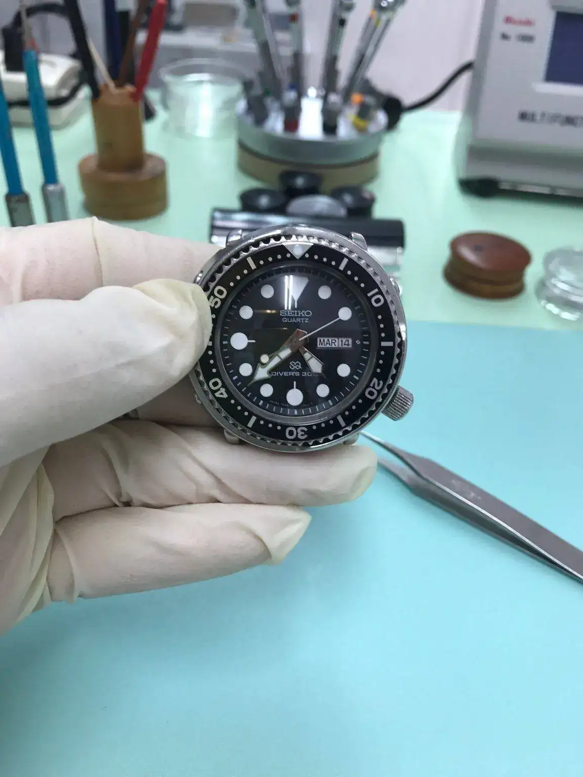

Buenas noches

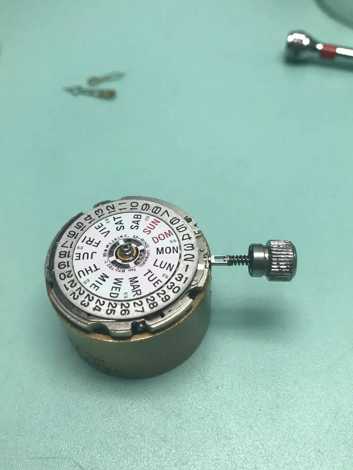

Dado que se trata de una pieza antigua y con recambios bastante difíciles de conseguir, es un Seiko 7549 de cuarzo. Necesito consejos para proceder con la reparación de la manecilla de minutos como indico en el titulo de este hilo.
La cuestión es que este modelo lo recibí con cañon de minutos y rueda de horas oxidados, tube que separar ambas partes con una botadora. La manecilla de horas venía bien sujeta a su cañón mientras que la de minutos estaba suelta sujeta por el segundero. Una vez separadas ambas partes y limpiado todo el óxido, al volver a colocar las mancilla de minutos está se queda libre sin sujeción alguna y ya prove a estrechar el tubo (de pequeña altura y con un leve desgaste en su labio).
Con la modificación hecha en el tubo de la manecilla he conseguido que la manecilla entre justa, con cierta dureza pero cuando alcanza su posición se vuelve a queda libre como si el cañón de minutos hubiese adquirido una forma más cómica de la debida. Estoy barajando reformar la manecilla, taladrando e instalando un nuevo tuvo que pueda albergar el cañón y así quedarse fijo.
Para ello no quiero abarcarme solo y me gustaría escuchar opiniones de profesionales que se hayan visto en estas situaciones o alguna idea de por donde podría empezar. Me interesa bastante está parte de tornería porque me llama mucho la atención.
Aprovechó también para adjuntar algunas herramientas que desconozco su uso y por si alguien pudiese echarme una mano con las mismas.

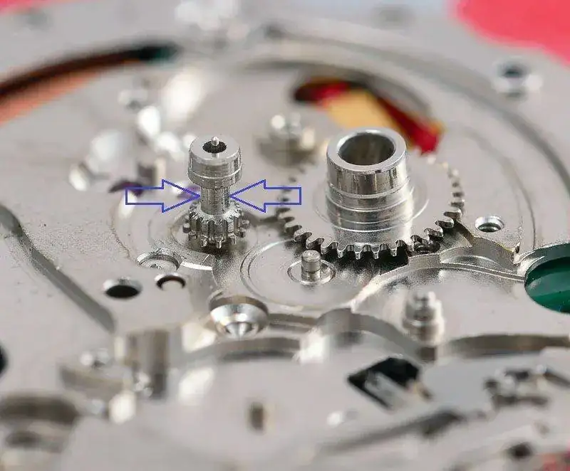

Hola,
en general, el cañón de minutos ajusta en la parte media,
o sea por acá :
Por supuesto, hay que extraer la pieza antes. :)
Siempre colocar por dentro alguna cupilla de bronce
que haga de contención interna para que no colapsen las paredes del cañón de minutos, al apretarlo.
Para hacer este paso, hay varias formas, varias herramientas.
Por lo general, yo uso un alicate de uñas chico, de buena calidad, que reformé,
y le practiqué algunos agujeros, de modo que no sea un corte a pique el que ajuste,
sino progresivo, al apretar.

Hola,
o sea por acá :
Ver el archivos adjunto 485652

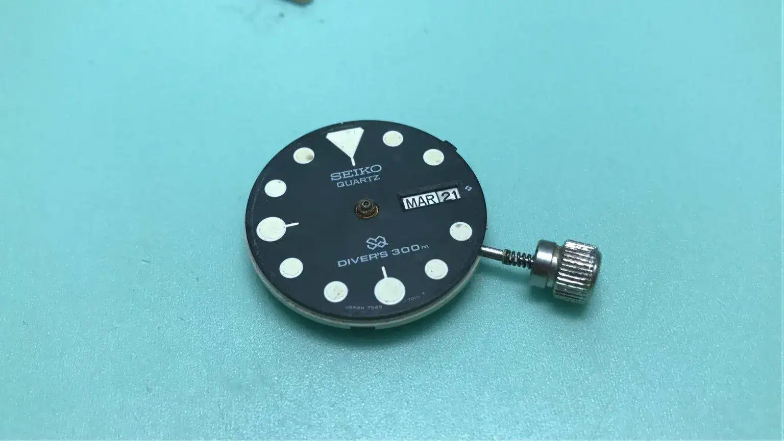

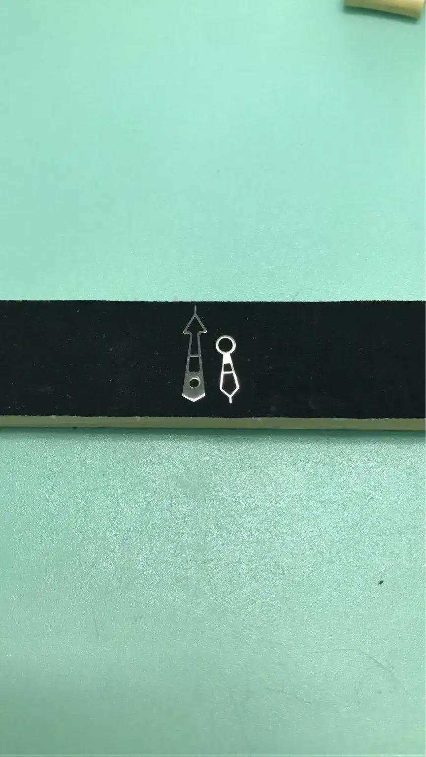

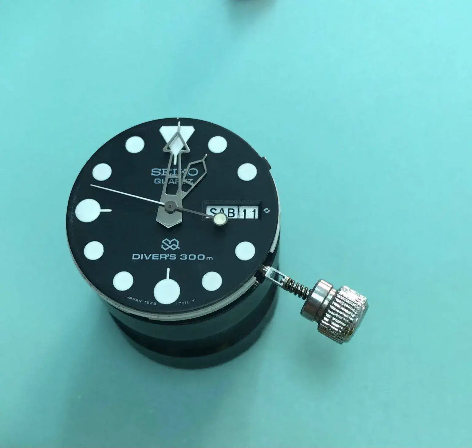

Como siempre gracias amigo Alvaro, este ajuste lo conozco bastante bien y ahora que haces referencia a herramientas, ella que adjunte creo que podría servir para esto pero yo dispongo de un cortaúñas común con las cuchillas desafiladas y como me permite tener un control mayor sobre la presión lo prefiero a cualquier otra herramienta. Siempre al hacer el ajuste lo hago poquito a poco e introduzco un escariador por la parte interior sin llegar a meterlo a presión.
Ahora mi problema está en el contacto de la propia manecilla o aguja de minutos con la parte superior del cañón, adjunto algunas imágenes del estado de este y de la manecilla que restauraré.
En esta última imagen se puede ver el estado actual, había pensado en una modificación del cañón rebajándolo un poco y añadiendo un casquillo a presión de la medida de la aguja porque recuerdo que la que baila es la aguja sobre el cañón.

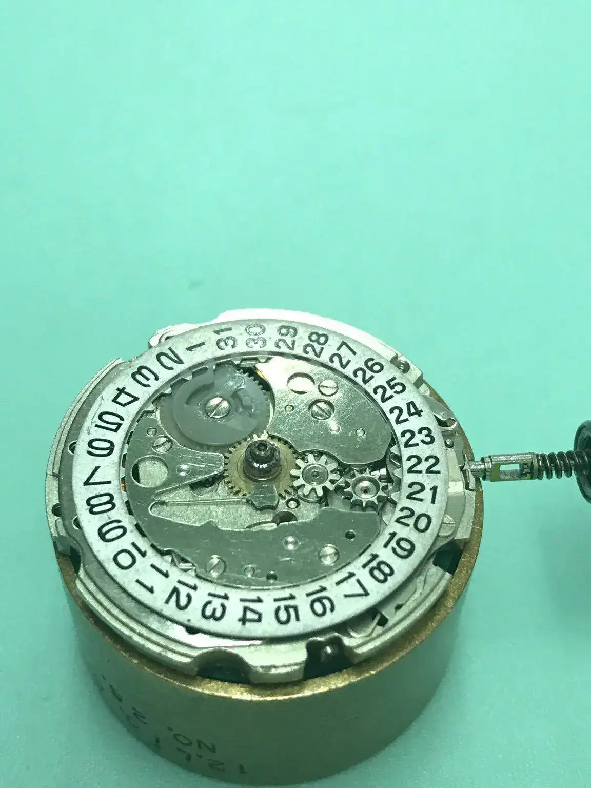

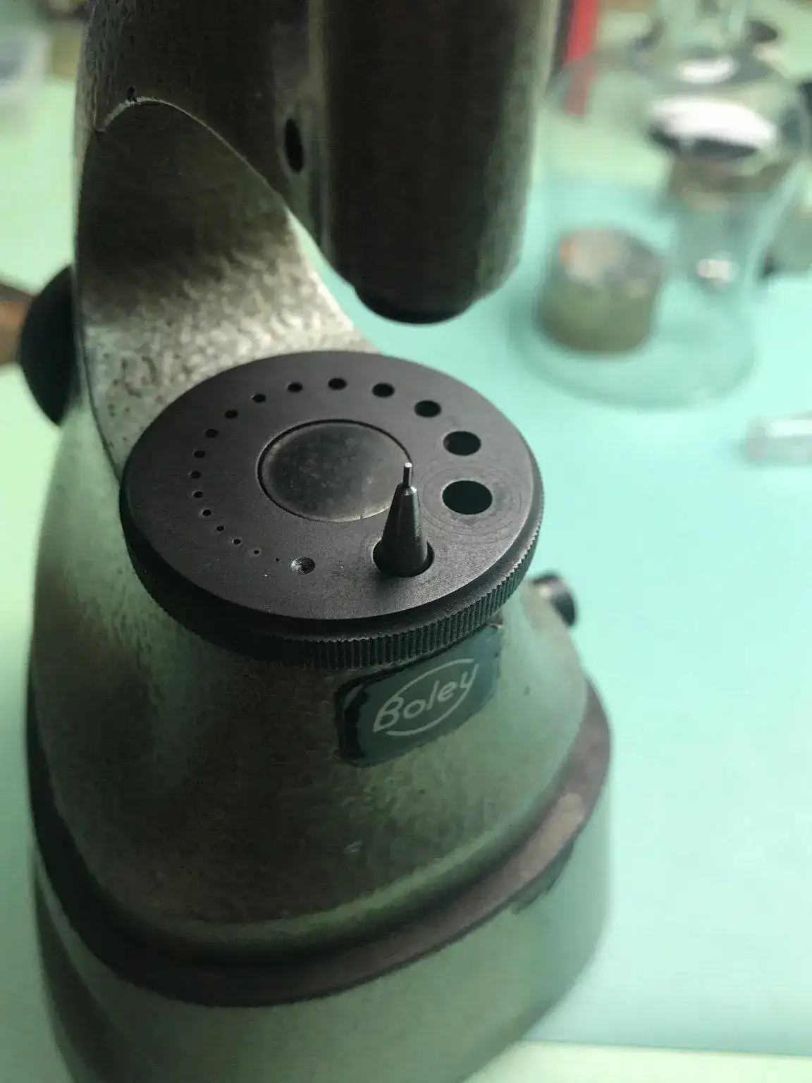

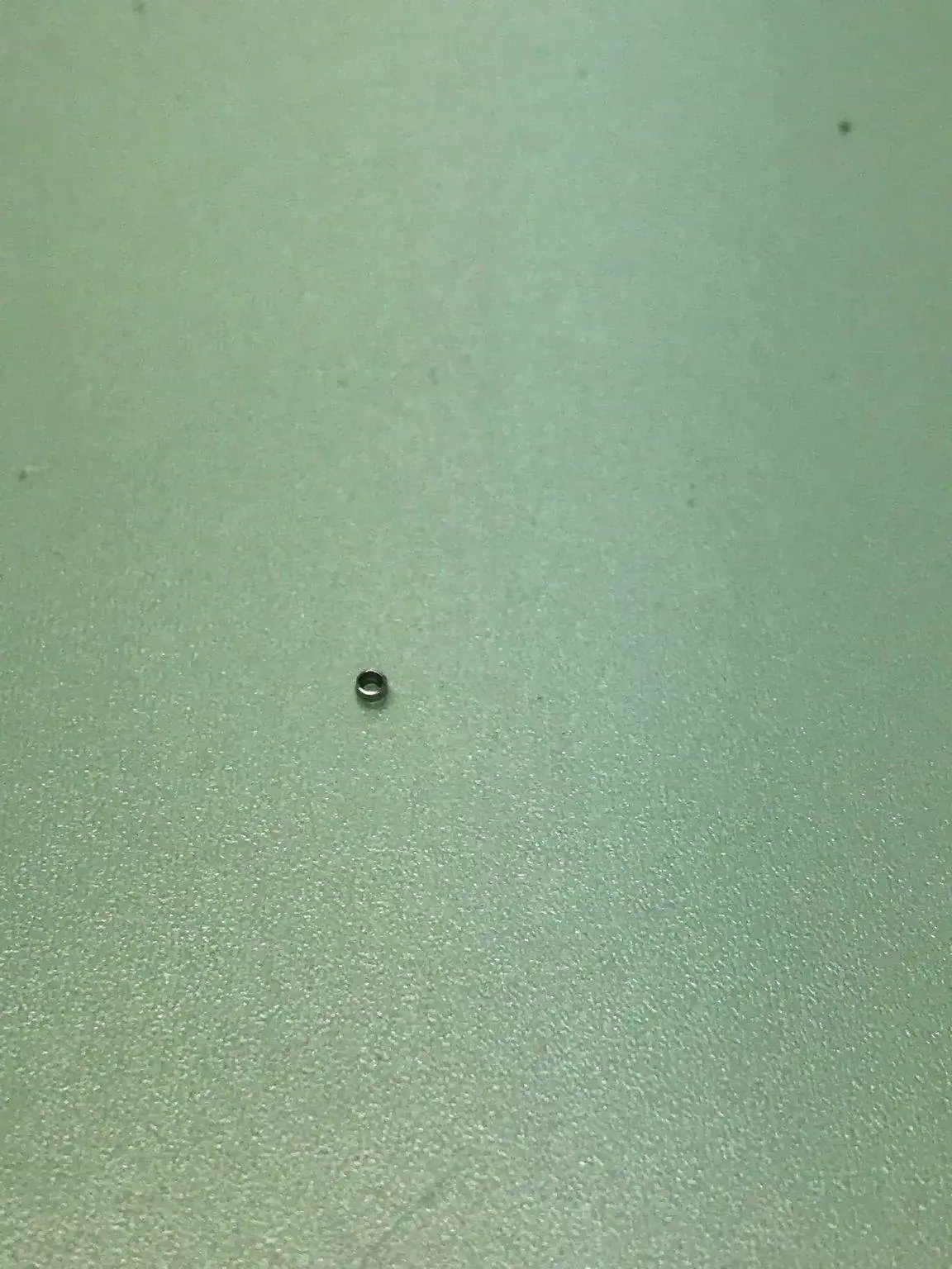

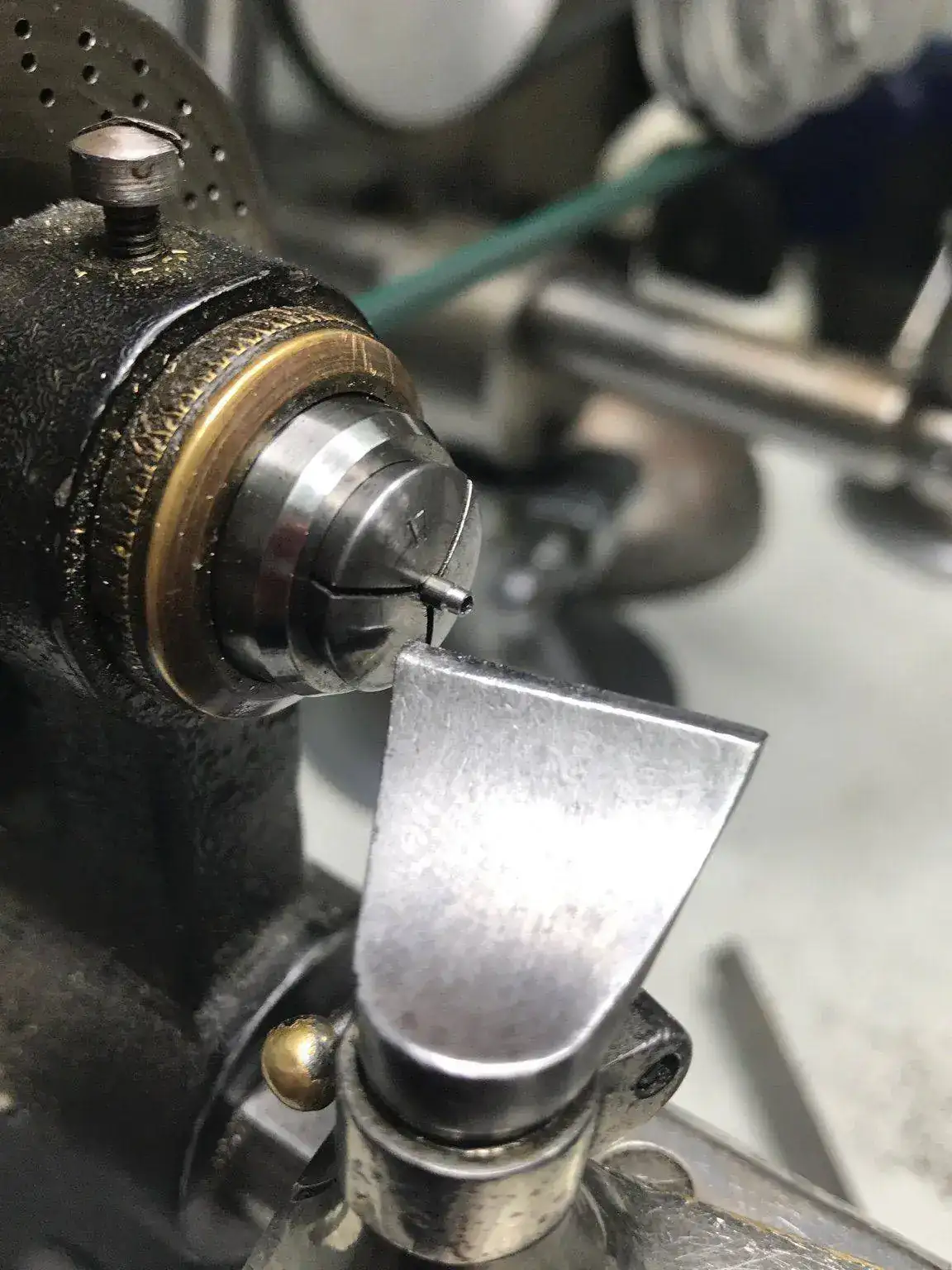

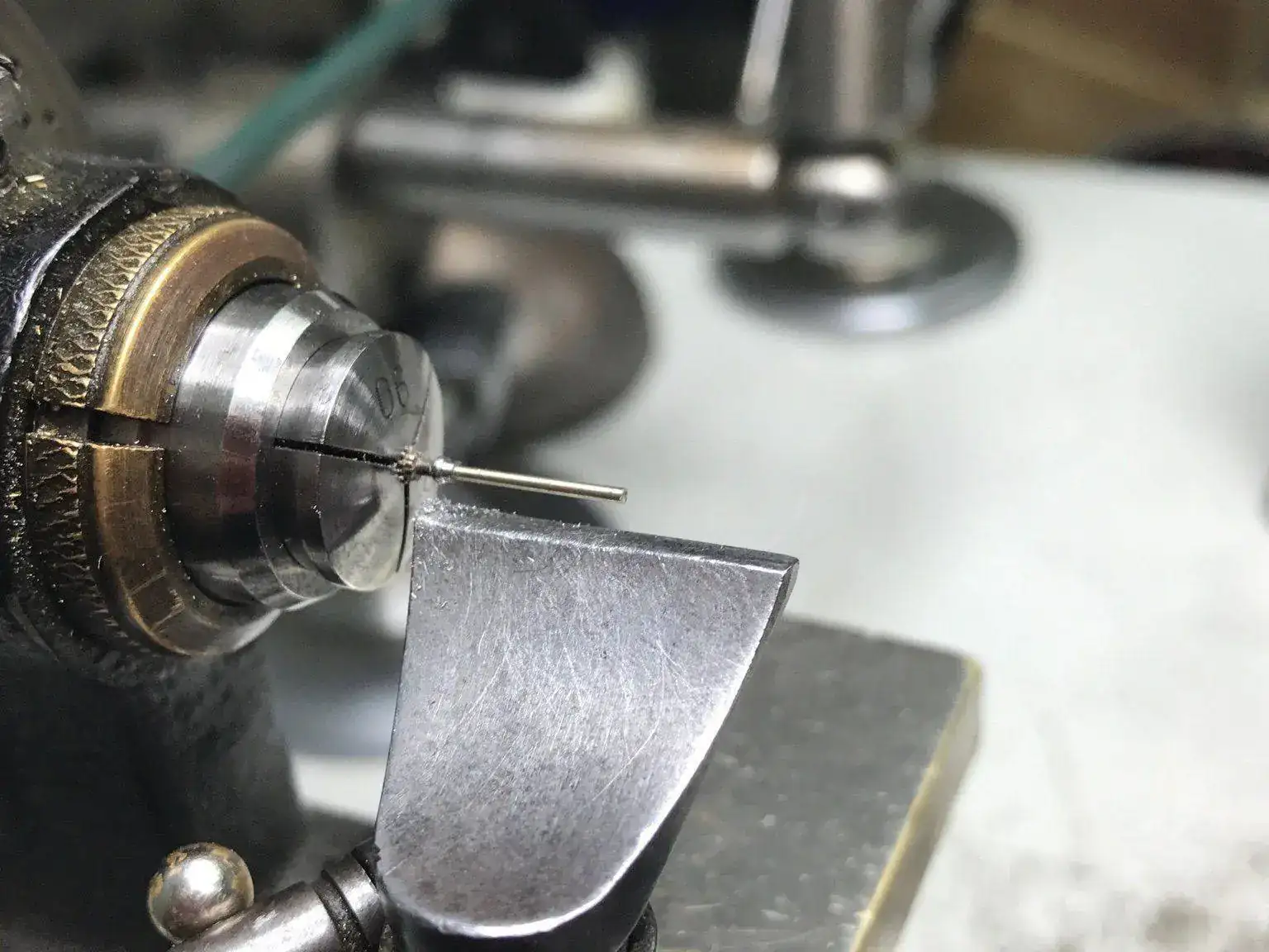

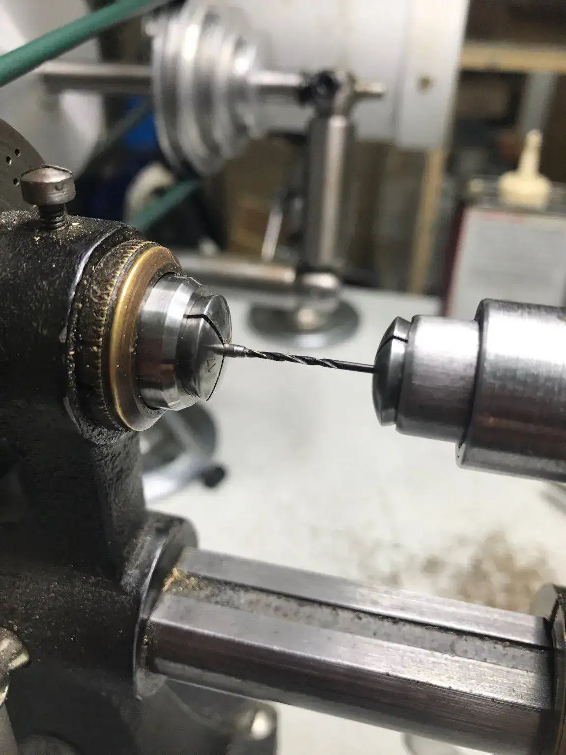

Solucionado, tengo el casquillo colocado y adjunto algunas imagenes del proceso. Alvaro no había visto ese otro hilo tuyo con información tan útil, pensaba que hacías referencia al diccionario de términos que hay en el foro al que le eche una ojeada. Todo lo que me has pasado y que sea descargable me lo descargue por si algún día me hace falta, haré lo mismo con este aunque el foro peca de eliminar las imágenes de hilos antiguos y muchos hilos no pude visualizarlos como hacía el autor.

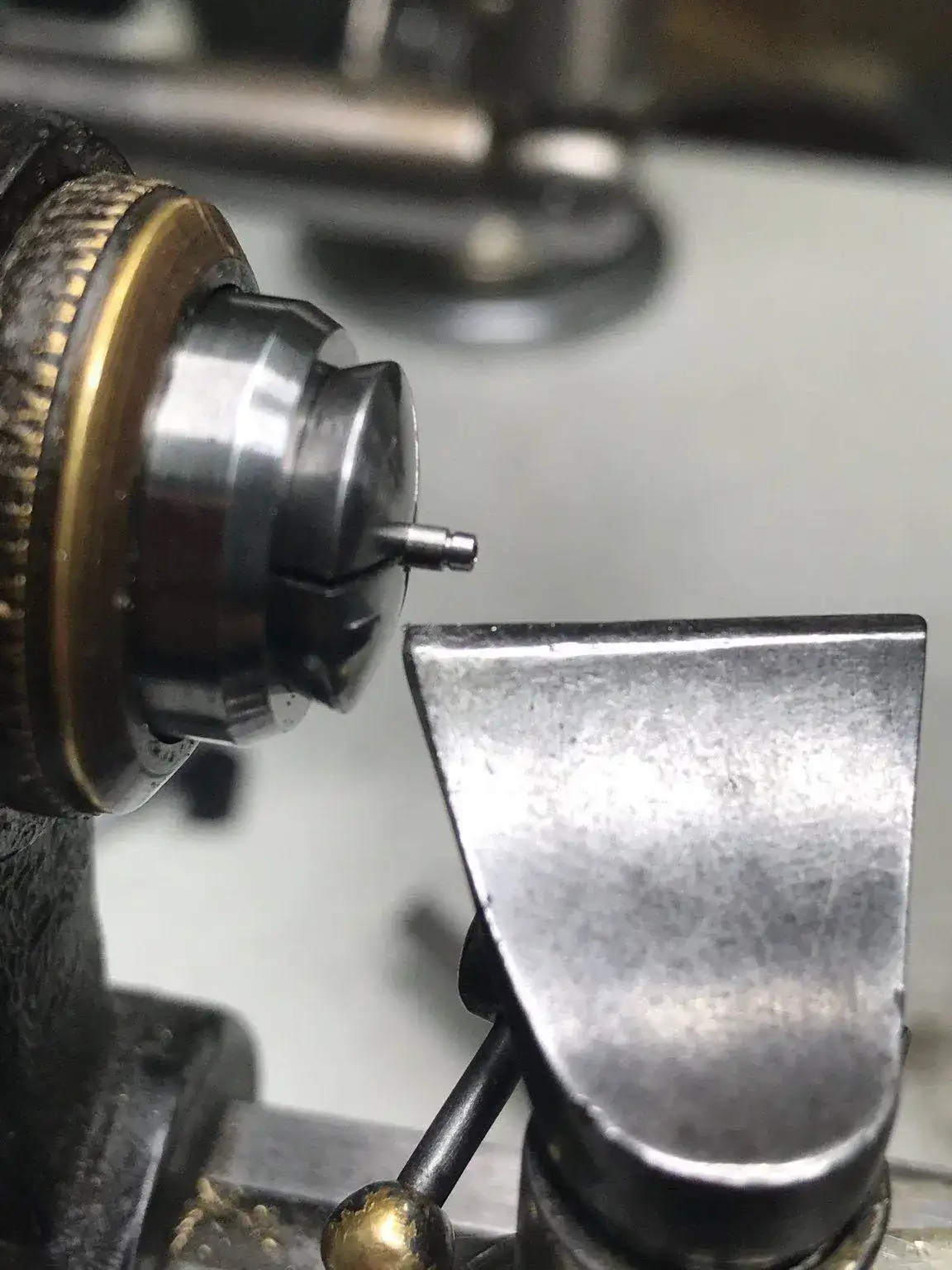

Rebajando el cañón con la suerte de que este especialmente tenía material para quitar y sobrar para meter el casquillo
Una vez rebajado la varilla al grosor para que la manecilla entre prieta, agujereo con una broca una centésima más pequeña que diámetro del chausee

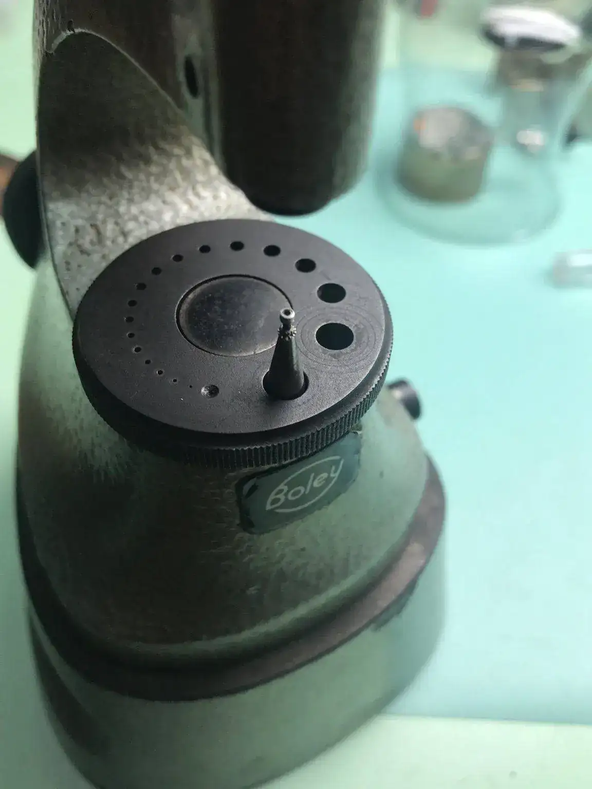

Cortando el casquillo ya preparado, un poco más y se me pierde al salir disparado

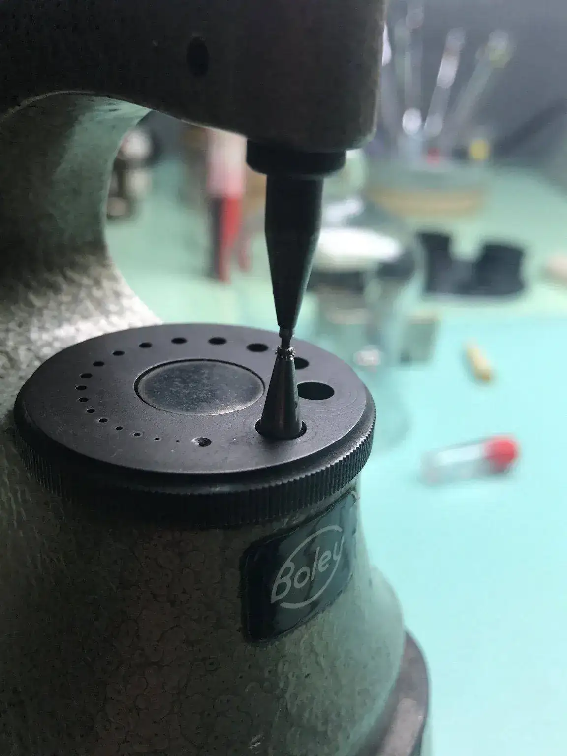

Colocando el casquillo en una punzonera, usando como base para que no se descentre un punzón de extracción de tornillos para evitar así dañar los dientes y que el apoyo recaída totalmente sobre la parte gruesa y fuerte del cañón
El punzón en si
La máquina terminada con su casquillo metido a ras para que no interfiera en la altura del segundero.

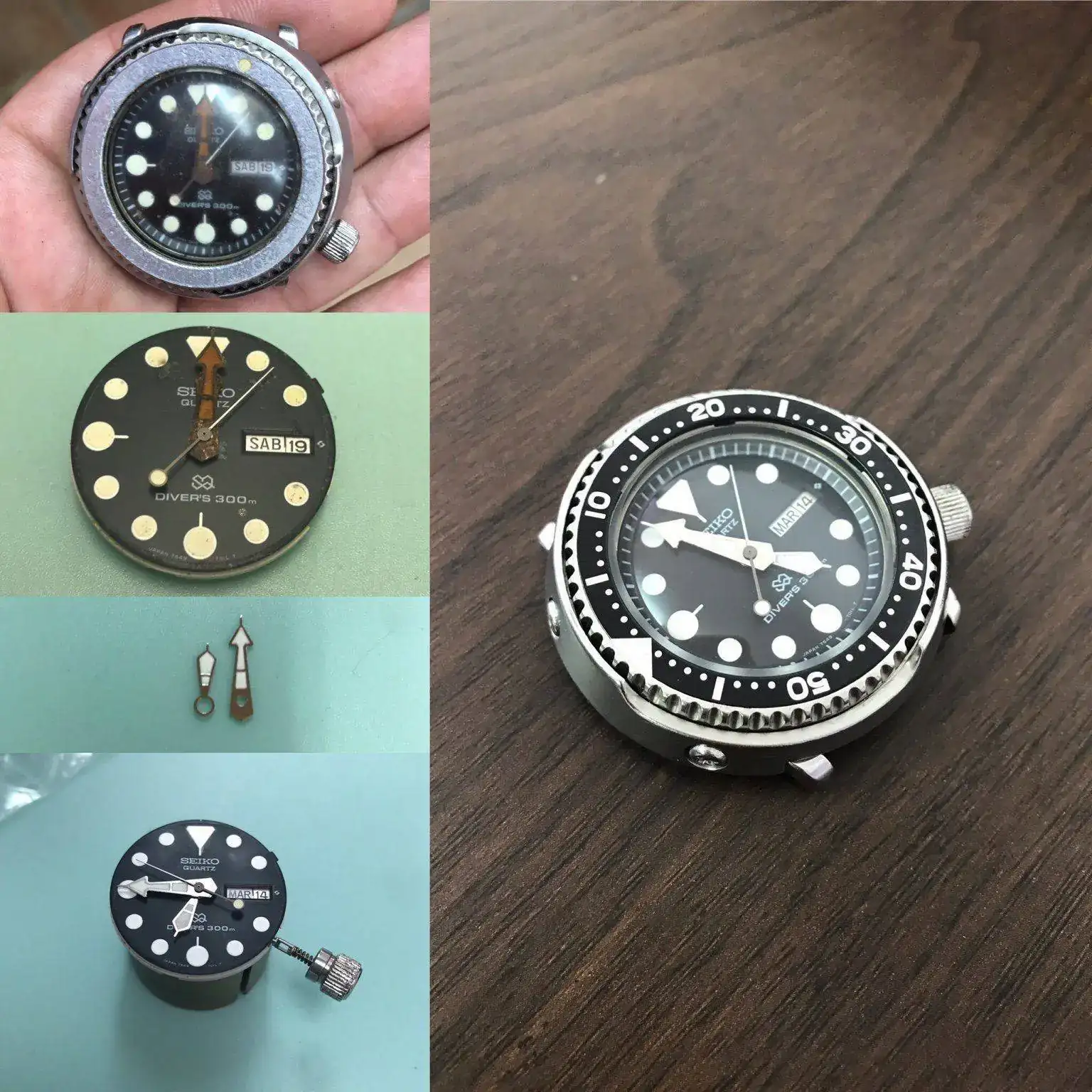

Hola a tod@s

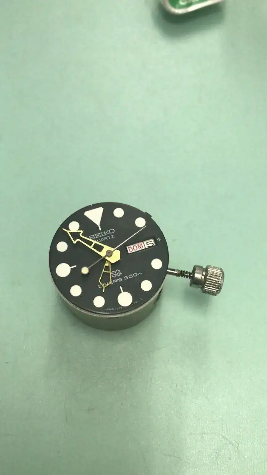

Después de haber conseguido lo que buscaba paso a exponeros el resultado aquí, me ha costado un poco encontrar la información respecto al baño y después de varios experimentos he podido conseguir dar con como funciona el rectificador que tengo de fabricación alemana del cual me gustaría encontrar un manual (Chafner es lo que recuerdo en este momento). Os posteo unas imágenes para que podáis ver el resultado.

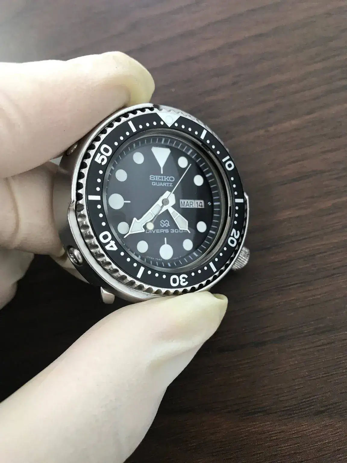

Este es el resultado final después de un baño de nickel quedando pendiente aplicar el lumen correspondiente. Está otra imagen que público a continuación es el estado anterior con el casquillo ya instalado.
Un saludo y espero que les haya gustado
PD: ya posteare el resultado de este reloj cuando entre a mi taller y el resultado final.
Adjunto el resultado final de este maravilloso Diver de Seiko después de mucho trabajo y esmero.
Ya creare una publicación con todos los pasos seguidos...
Un saludo y espero que guste

Muy bueno,
gracias por mostrarnos el desarrollo.
La foto de la derecha está un poco "quemada",
demasiado contraste tal vez, de modo que no se distingue lo luminoso de la aguja.

De nada amigo Alvaro, gracias a ti por todo el apoyo.
Se ven así las agujas porque refleja la luz del fluorescente y la luz del sol que entra por la puerta. Adjunto una imagen donde se ve otra perspectiva.
