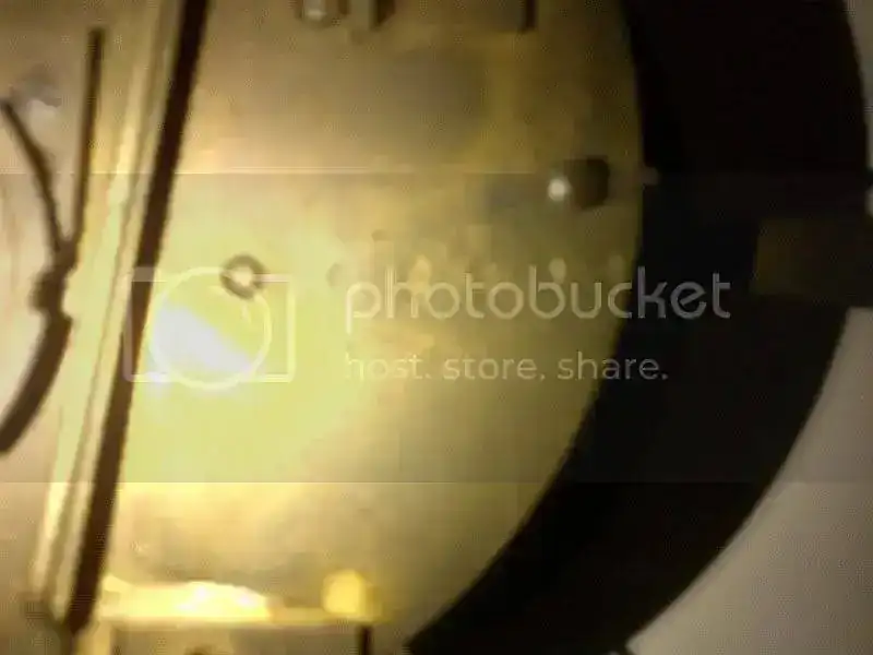

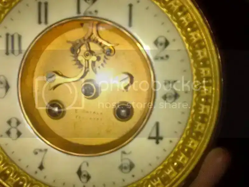

tengo tres relojes que unos familiares me han pasado para arreglar, basicamente se trata de tres relojes con maquinaria paris
Este es el primer reloj es el que peor está le falta la suspensión al péndulo, la varilla del péndulo y la lenteja, aparte de la campana de la sonería, la sonería de medias y horas sobre rueda contadera. tiene dos cifras grabadas una la 56938 y otra la 911, adjunto fotos
La siguiente foto es de la misma maquina, pero girada se parecia el soporte de la campana de la sonería.
no saque foto de la caja, creo que es de marmol, adjuntare fotos en cuanto pueda, me gustaría saber si es posible conseguir piezas para repararlo, si alguno de ustedes tiene algun movimiento, me gustaría adquirir las llaves tambien.
en la esfera pone E Catala, Toulousse

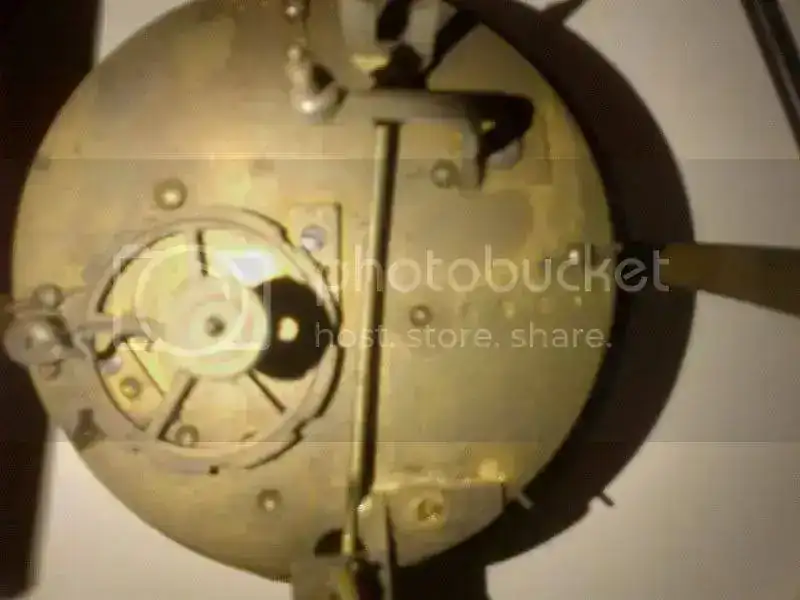

el siguiente reloj está bastante mejor conservado, aunque adolece de la varilla del péndulo y la lenteja pero tiene la suspensión, adjunto fotos incluida la caja
tiene dos numeros grabados en la pletina uno el 77 y el otro el 243 en su parte inferior, las pletinas son cuadrangulares, en la esfera, muy deteriorados por el tiempo, hay mas caracteres, Lerouge se distingue aún en una parte, pero en la parte inferior pone Rue des 2 -id?eons, la primera letra no se distingue, la segunda es una i la tercera una d, o eso creo y el resto si es visible, soneria sobre medias y horas de rueda contadera
en la parte inferior se le Cambrai perfectamente en comparación con el resto
la soneria es de horas y medias sobre rueda contadera en varilla espiral, los tetones de la rueda que acciona la soneria estan doblados y hace falta rectificarlos.

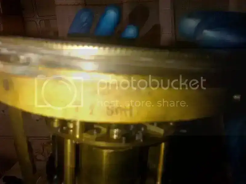

en el reborde exterior del soporte frontal de la esfera, al extraer la maquina, hay una cifra mas 245 y unas siglas (M.O) entre paréntesis

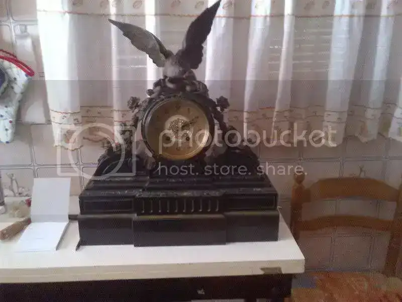

esta es la foto de conjunto del segundo reloj, es muy pesado de mover.......como el anterior estaría interesado en adquirir las piezas para poder arreglarlo

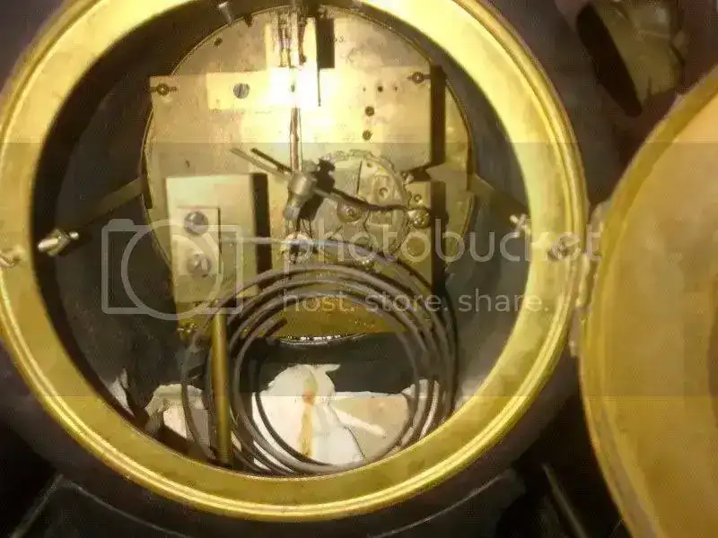

El tercer reloj es el que mejor conservado esta, pues su maquina estuvo operativa hasta hace poco tiempo, y las pletinas y el engranaje están perfectos, es exactamente igual al primero de los tres, pues la caja y su mecanismo es idéntico, no obstante el relojero o el taller no, parecen compartir el mismo tipo de caja y maquina, con áncora visible, pero tiene un problema en las paletas del áncora pues una parece rota y en vez de avanzar la rueda diente a diente, tiene un escape grande en una de las oscilaciones. adjunto dos fotos mas, en cuanto pueda adjunto mas fotos.
En la esfera se le perfectamente Le Goupy avenue de Clichy 15 Paris.

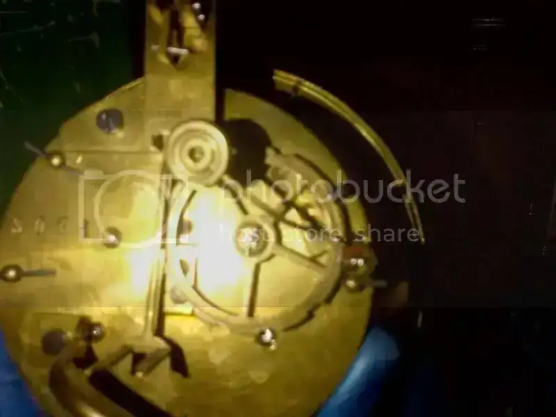

En esta foto se aprecia la maquina en una conservación mejor que los otros, como los dos anteriores tiene numeros grabados uno es 3071 la soneria es de horas y media sobre rueda contadera y sonido de campana que tuve que retirar para sacar la varilla del péndulo.
la otra cifra sobre el reborde interior del soporte de la esfera, pone otra vez 3071 y luego unos caracteres que no conseguí aaber el primero creo que es una S el segundo parece una especie de horquilla abierta y unida a una especie de H
En la segunda foto adjunto foto del pendulo bimetalico, tal cual lo vi nada mas abrir la trasera de la caja os juro que fue la cosa mas curiosa que he visto en un reloj
pegado por su parte posterior me encuentro una moneda de Juan carlos I y en la lenteja parte del mecanismo de un barrilete con su volante y su cuña.....8o
