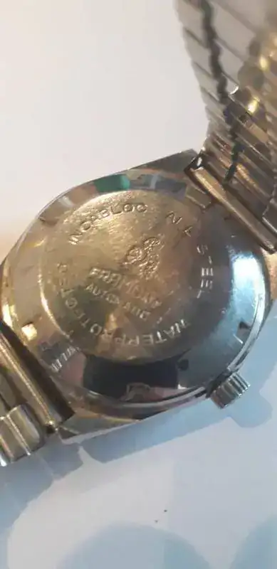

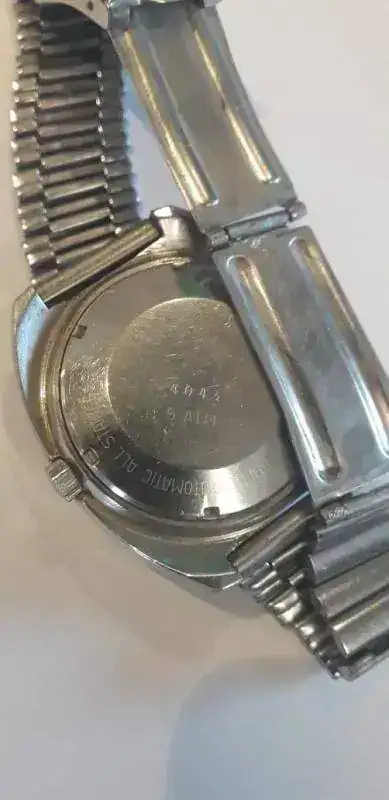

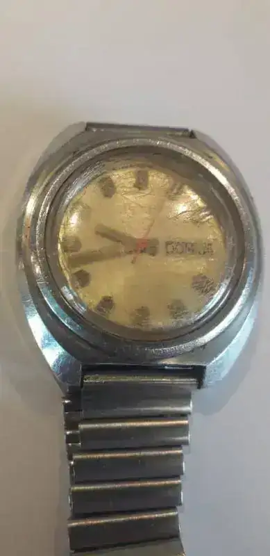

Framont, (dama):
Mucho uso, pero tambien funciona perfectamente tambien.

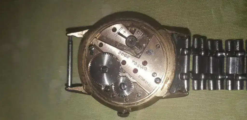

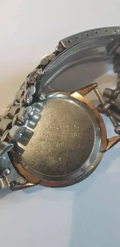

Este es el que era de mi abuelo, realmente me encanta. Esta maltratada la caja y no funciona.
Alquien me puede orientar sobre el modelo, año, algo de informacion?, de que material es la caja?, ya que era dorada y esta gastada en partes.

FRAMONT, también.
FramontJules Crevoiserat & Cie. / Framont SARLUhren; Saignelégier und Renan, Schweiz; registriert am 2.2.1944

Tendria que ser abierto para tener certezas pero, a mi, el Omega me pareze falso. Las marcas en la tapa trasera estan mal hechas y deberian estar en el interior.
Perdon si traigo malas noticias

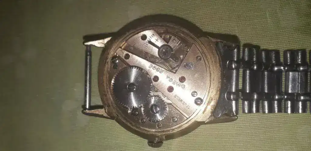

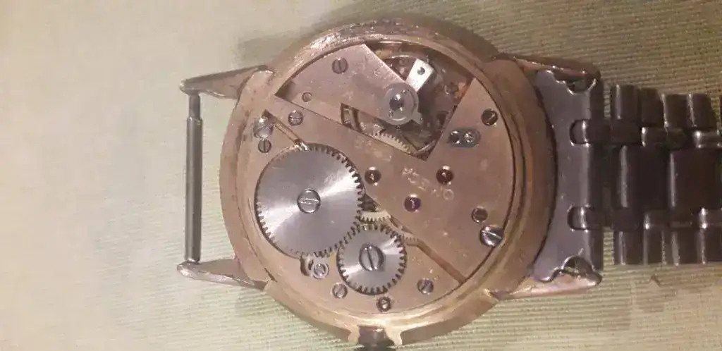

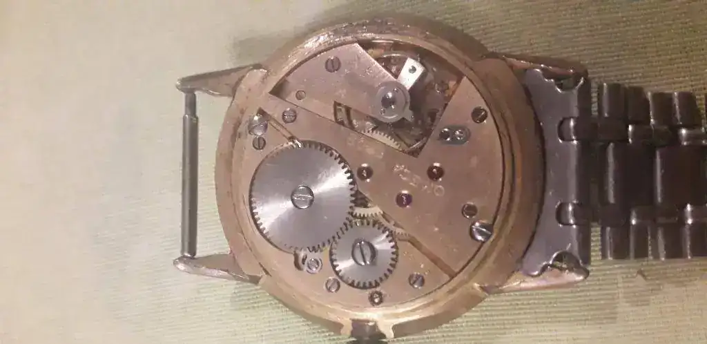

Bueno amigos por fin me decidi a abrir el reloj. Les dejo unas fotos.
Francisco, la vida da sorpresas. No es un Omega. Pero si es como nos dice Vicente un Adolf Schild 1130, calibre muy muy conocido y de enorme tirada con gran facilidad para encontrar repuestos y además muy valorado por su calidad. Pero repito no es un Omega.

si te buscas una buena lupa tu mismo podrás localizar por debajo del volante este símbolo y el numero 1130. Si lo consigues disfrutarás de hanerlo hecho.
Evidentemente como ya te dicen no es un omega, yo le hacia un labado de cara y lo guardaba como buen recuerdo de tu abuelo.
Vicente, te ha salido competencia en el tema de la adivinación. El compa gop76 hace ya 3 días que se olió la tostada. :D

Si es cierto además es un As 1130 una muy buena máquina, sencilla fácil de reparar tiene mucho potencial a mi parecer
Enviado desde mi XT1562 mediante Tapatalk
Muchas gracias muchachos! Estoy leyendo un poco sobre este calibre as 1130, muy confiable al parecer y con posibilidad de conseguir repuestos.
