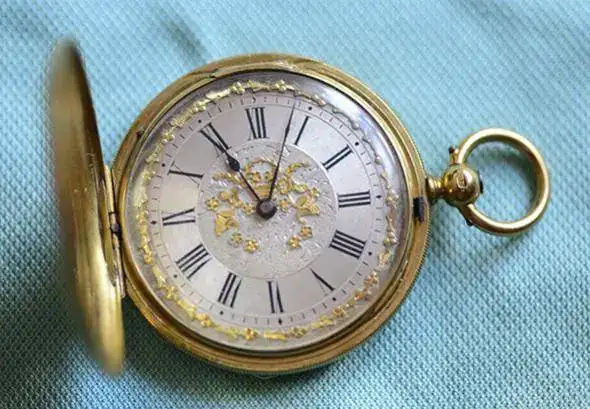

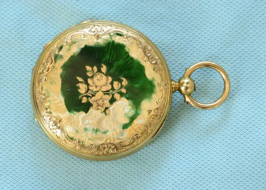

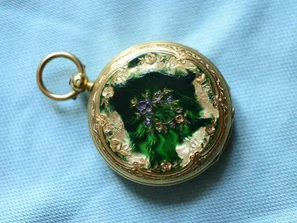

Me encantaría obtener alguna información sobre este modelo y he visto que en este foro hay bastante nivel, si alguien me pudiera decir algo al respecto estaría muy agradecido.

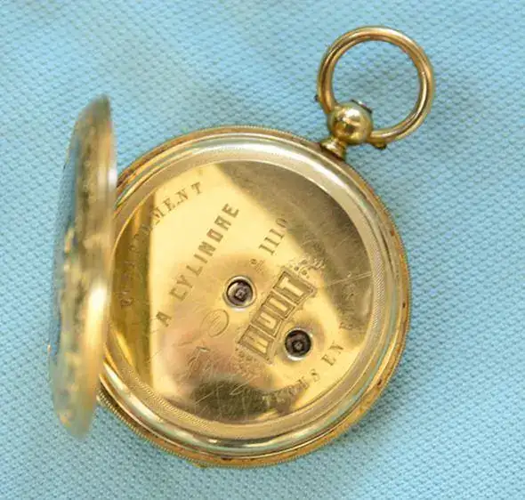

"Huit" no es el fabricante, ¿verdad?. En todas las tapas aparece un sello muy pequeño que pone CHG y algo más debajo… ¿este podría ser el fabricante?
_JRM0505ra.webp_JRM0530ra.webp_JRM0506ra.webp_JRM0522ra.webp_JRM0529ra.webp_JRM0533ra.webp

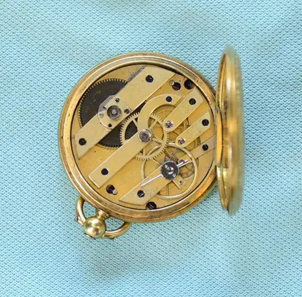

Un reloj muy bonito bien decorado y con la caja de oro sin duda , es un calibre suizo de tipo V como bien apuntaba el compañero Cesccat , pero en este caso es un escape de cilindro montado en ocho rubís (HUIT = 8 en francés).
Estos calibres en la época ya eran ebauches por encargo para su posterior montaje y distribución.
Una muy bonita esfera de plata de tipo victoriana , época 1880 aproximada.
Lo único que le puedo decir es que es muy bonito y felicitarle por la pieza.
