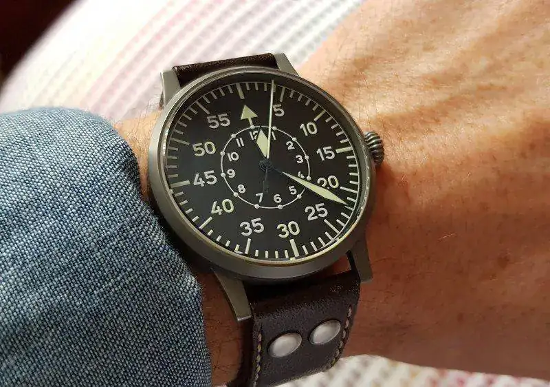

Tengo un Laco con calibre ETA 2804-2.
Me está dando problemas no sé que hacer. Al principio iba muy bien, pero empezó a hacer cosas raras, un día atrasaba -12s/día, otro día -3s/día, otro día -11s/día, otro día -6s/día... es decir, perdió precisión y, lo peor, era irregular. Lo envié e un relojero experto para que lo ajustara. Lo recibí en casa y, de nuevo, volvía a estar bien, pero a los pocos días, otra vez perdió precisión, pero peor, un día -30s/día, otro día -13s/día, otro día -17s/día... Una locura.
Pero LO PEOR FUE LO QUE PASÓ HACE UNOS DÍAS, después de una mudanza. Se lo conté a mi mujer y me miró raro, se lo conté al relojero que había ajustado el reloj y, con mucho tacto, me dijo que nunca había visto nada así. Así que yo no sé si el reloj está mal o soy yo. ::bash::
Cuento lo que vi. La semana pasada estaba mirando el reloj, colocado en su caja de madera, por la noche, y vi que hacía cosas raras. Lo observé durante varios minutos y ANOTÉ LO QUE HACÍA LA AGUJA DEL SEGUNDERO:
-Al llegar al 50" se movía hacia atrás, de golpe, hasta el 43" y volvía a avanzar.
-Al llegar al 17 saltaba hacia adelante, de golpe, hasta el 32".
-Al pasar por el 42 se ralentizaba algo y después continuaba normal.
A pesar de estos movimientos raros, las agujas horarias y minuteras seguían marcando la hora correctamente.
Observé este comportamiento durante varias vueltas del segundero y lo anoté en mi teléfono, desgraciadamente no me acordé de grabarlo. Desde aquel día no volví a ver nada raro, el segundero se mueve normal. Eso sí, tiene la precisión que le da la gana, depende del día.
Ver el archivos adjunto 672388
Aclaro que no tomo drogas ni tomé setas ese día ni nada por el estilo. :D Y aunque esté en Coruña no creo en las meigas.
¿Llamo a Iker Jiménez o alguien tiene una explicación racional?
El síntoma del retroceso y adelanto puede ser debido a que el segundero no este bien ajustado, y este llegue a rozar con el cristal.
Corrijo
Insinuar al relojero, que podría ser el segundero que no queda bien ajustado, y roza en el cristal a veces.
La prueba del aceite en el segundero se trata de untar de aceite la punta del segundero, colocar el mecanismo en la caja y dejarlo funcionar unos minutos, extraer el mecanismo y observar si quedo algún rastro de aceite en el interior del cristal.
Seguramente la aguja de segundos no esté bien clavada en el eje y esté un poco suelta.

Hola. Cuando un reloj hace cosas raras, lo normal es que sea por el ancora ,salvo que la aguja como te han dicho este suelta o roce con el cristal o con otra aguja.

Lo de que la aguja friccione en el cristal supongo que no explica lo de los saltos atrás... 🙃
Casi seguro que está flojo el segundero, lo del aliento es infalible, siempre que hay un roce en el cristal lo revela.

No se si llegaré a tiempo o el reloj ya está en el relojero, da igual. Según nos explica el compa, la aguja segundera no marcha hacia atrás, lo que hace es caerse. 50 al 43 cae, 17 al 32 cae. El cañón de la aguja está flojo y no presiona suficiente sobre el eje de segundos.
Menos cachondeo con los campos magnéticos. Se me han dado ya 3 casos de problemas de magnetismo, o imantado los espirales o las maquinas. Tanto por sonotones como por almohadas o colchones con imanes y fue una locura descubrirlo. Un saludo
