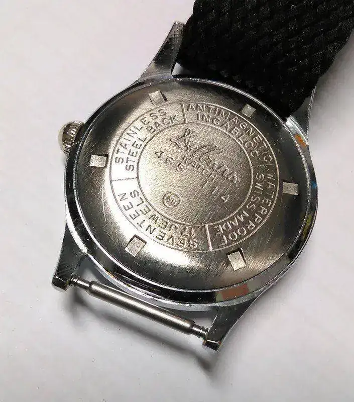

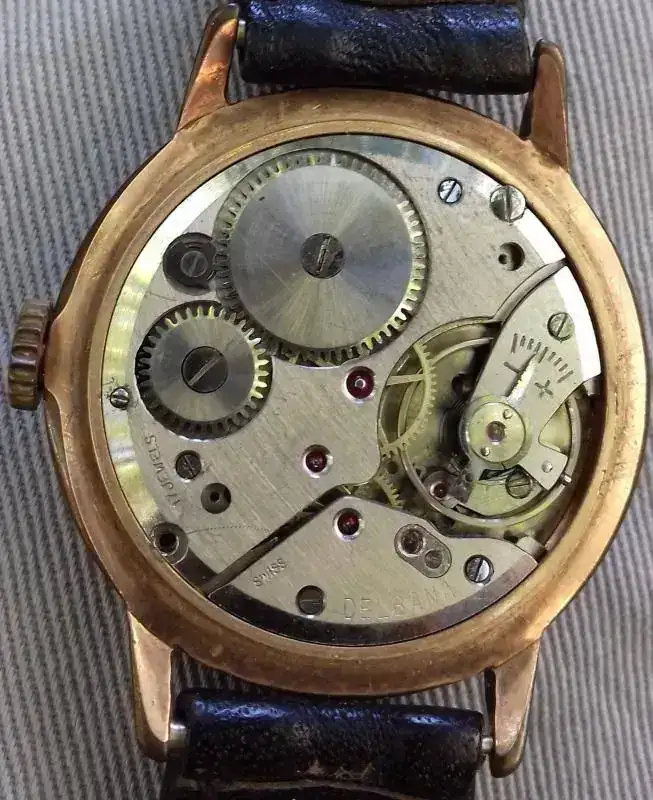

Sin embargo, debo acudir a su sabiduría para confirmar si estoy en lo correcto en cuanto al calibre que lleva y década aproximada a la que pertenece:
Para mi lleva un Landeron 523, y debe ser una pieza de los 60 (al menos las marcas dejadas en la tapa datan revisiones en el 68 y varias en los 70)
¿Estaré en lo cierto?
Ahí van las fotos, notaran que no es lo mió...
El calibre, que no tiene más notaciones que la marca Delbana, Swiss y 17 jewels. Lo que me hizo dificil identificarlo (siendo super neofíto en este mundo):

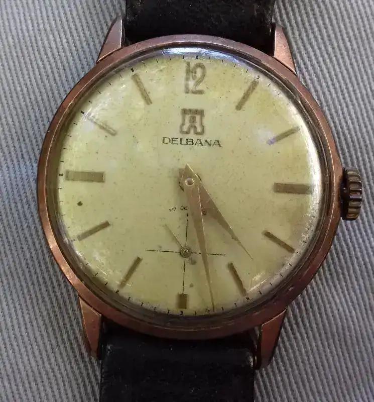

El dial:
Por cierto, me gusta mucho su estética y me sorprende que, si bien es chico para los "estandares" actuales. Tiene un tamaño muy ponible hoy día (37 mm aprox sin corona):

Me gusta mucho la marca Delbana el calibre no sabría identificarlo pero ya vio debajo de la esfera ... Parece ser de principios del 60' pues no trae Incabloc y para la década de 60' el Incabloc ya era un estándar, saludos.
Buen día wers; el reloj Delbana fue muy popular en la Argentina en la década del 50/60.
La firma ensambladora lo hacía con buenas máquinas que según costo - beneficio fueron muy buenas.
Utilizaron calibres como L 523 - AS 1130 - como así ETA - FHF y otros calibres del grupo Ebauches S.A.
Como viví esta etapa los conozco perfectamente y he arreglado cientos de ellos.
Un saludo. Luis desde Argentina

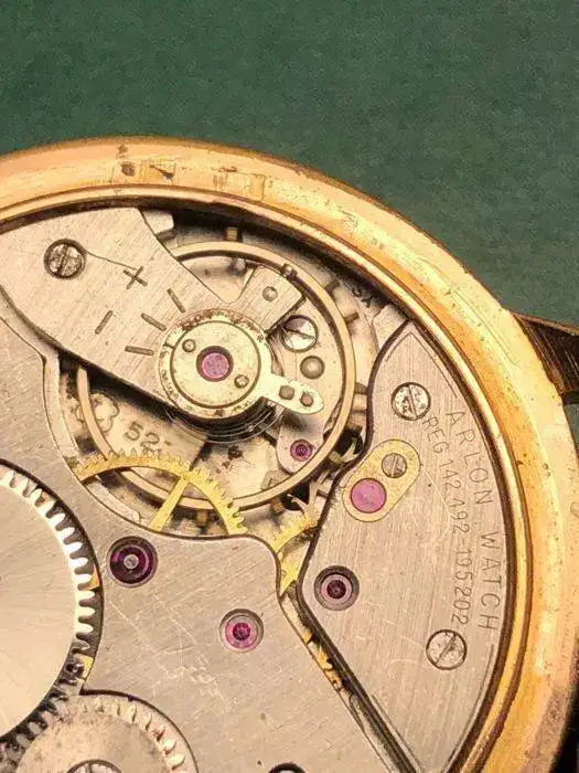

si que parece un Landeron 523. Coge una lupa y mas o menos por donde esta el número en esta imagen, estará el del tuyo.
La verdad, no me animé a sacar el movimiento de su caja. Veremos.
Gracias!
Gracias Luís! Con tu comentario mas el del compa anterior ya tengo más certeza sobre su data.
Gracias por toda la info! No necesité salir del foro para conocer un montón sobre la historía de la marca.
No me parecío que hubiera nada grabado debajo del volante. Pero voy a echarle otro vistazo con más atención.

Estimado, buenas tardes. En mis años he tenido la fortuna de "acumular" mas de veinte relojes Delbana y salvo algún que otro remolón, que se ha hecho dificil de restaurar por mi relojero, todos funcionan muy bien; tanto los de cuerda manual como los automáticos. En cuanto a los calibres montados en mis relojes, hay AS 984/1002, 1123/1124, 1130, 1690/91, 1701 y 1951. Landeron 523 y 560, Felsa 294, 465, 465N y 1560; y el último en ingresar, uno de dama, calibre FF17, del que yá pedi ayuda al foro. No te vas a arrepentir de la marca, son muy fiables, tal como lo expreso Don Luis. Saludos cordiales desde Rosario, Argentina
