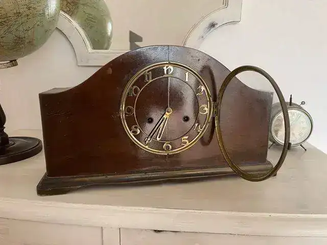

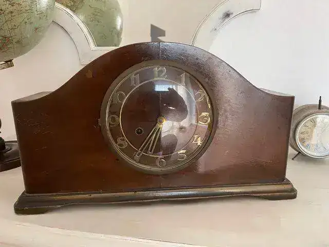

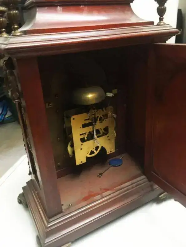

Buenos días
Hace 15 años compre este reloj, quien me lo vendió me informo que le faltaba el péndulo, no se ni de que época es.
Hoy me ha dado por ver si lo puedo restaurar, parece que si tuviera el péndulo funcionaria.
Se puede conseguir un péndulo o hacerlo de alguna manera, vale la pena restaurarlo ?
Parce que pone Modelo A V

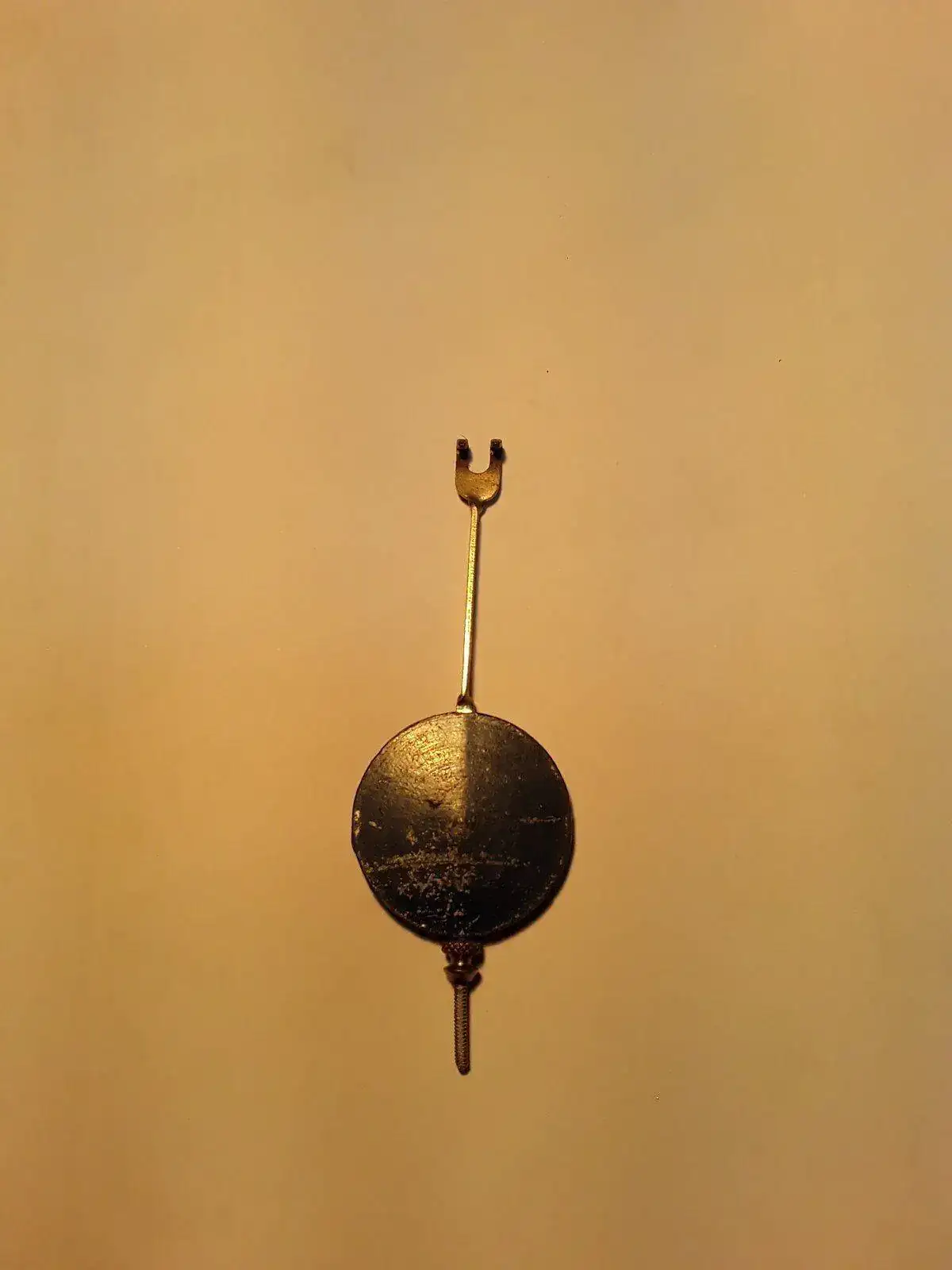

Es una maquina fabricada por Capdera en Barcelona. Encontrar la pendola no te costara mucho trabajo.La pendola en si era un disco de plomo un poco mas grande que una moneda de 2€,generalmente el disco venia pintado de color azul y llevaba una barilla plana cromada que atravesaba el tenedor y se colgaba de la suspension. Un saludo

diste en el clavo luis, lo reconoceras facilmente por su color azul es de unos tres centimetros de diametro y puede que lo tengan es sars relojeros.

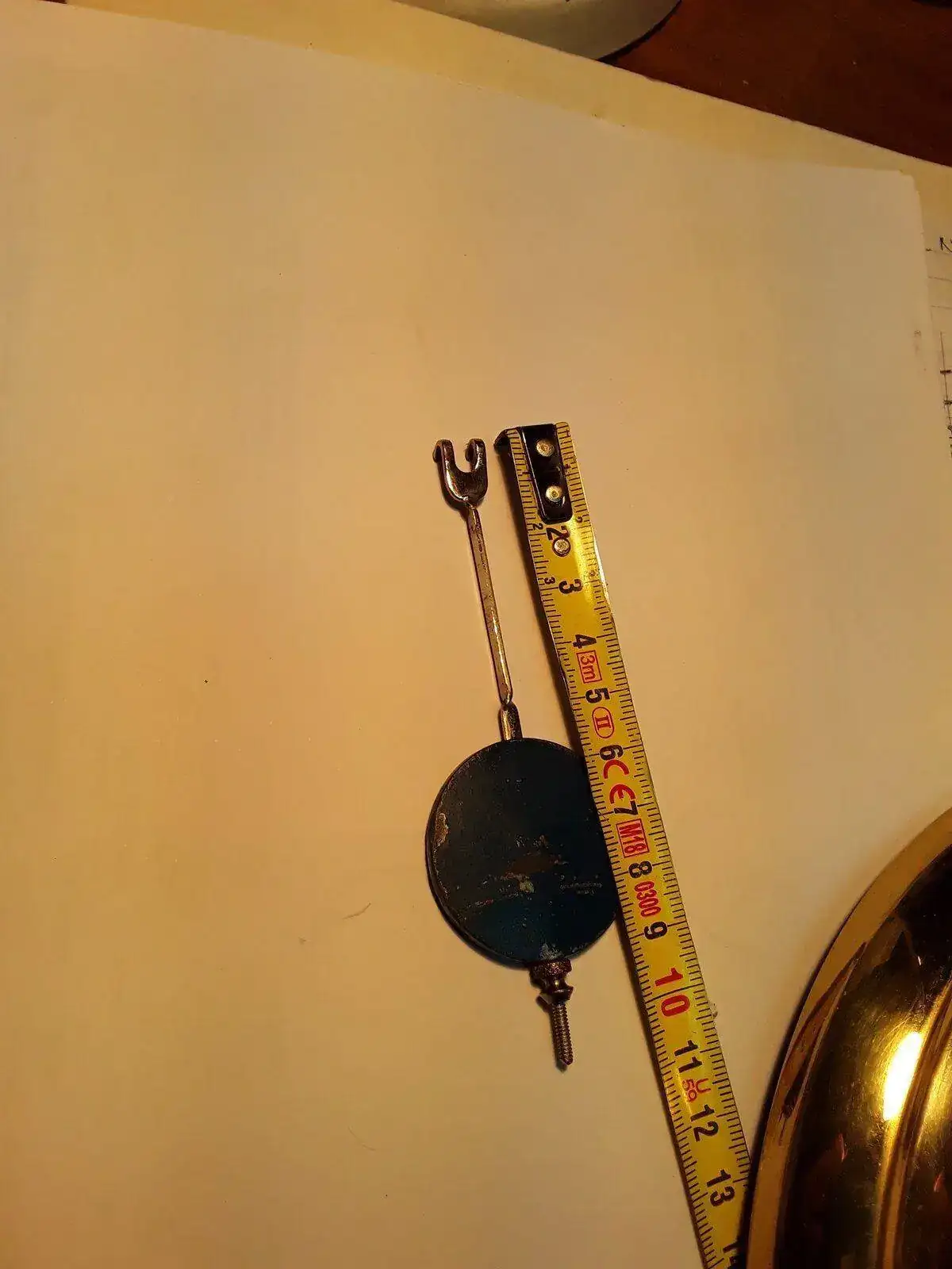

hola, yo tengo uno de esos en un reloj ... si quieres unas fotos y medidas no tienes mas que pedir ...
pero es muy facil de fabricar
Reacciones: inkfre
Uff pues me harías un favor, gracias

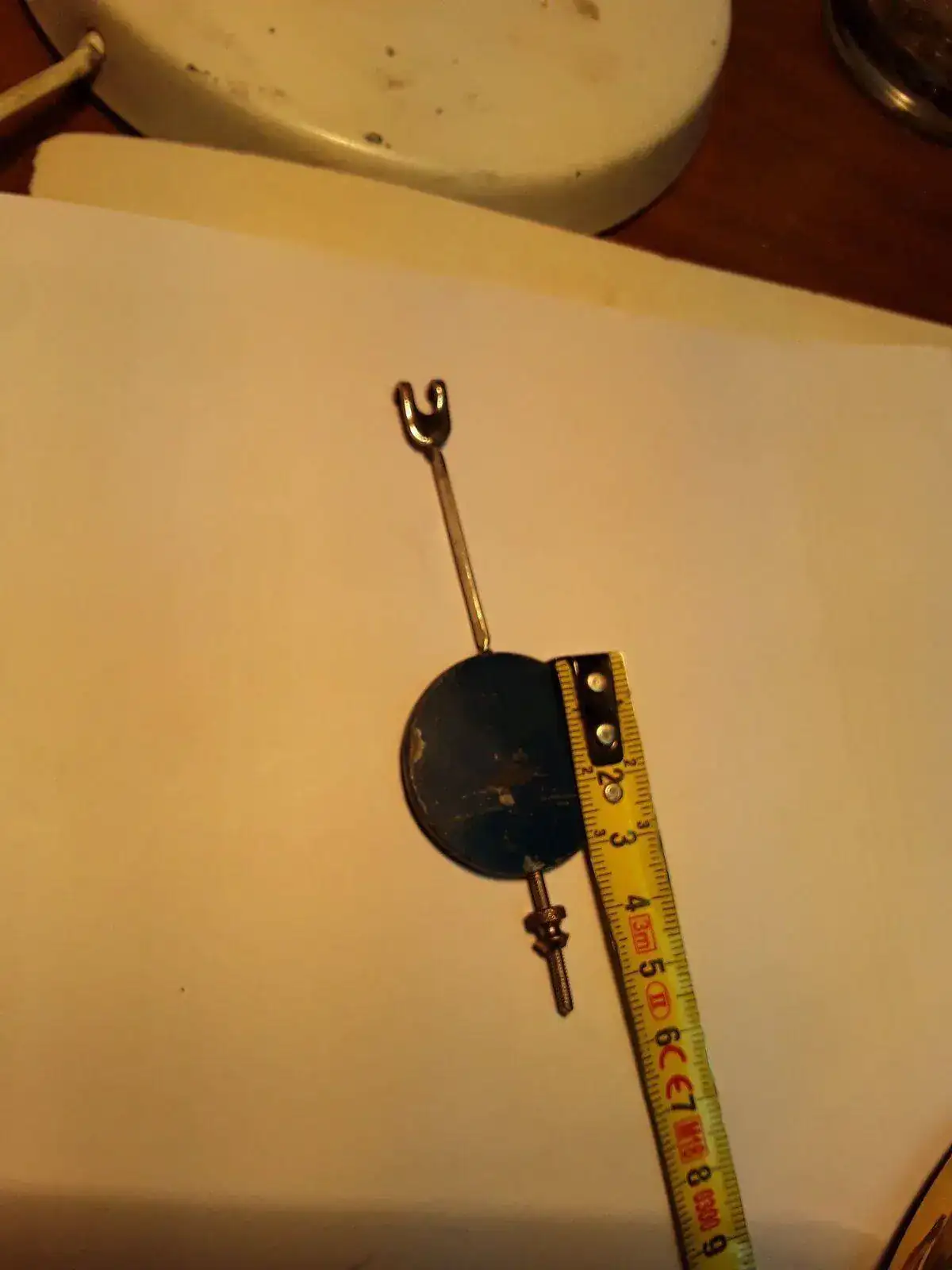

Hola , si te vale con esto ,es fácil de fabricar uno parecido . Un saludo

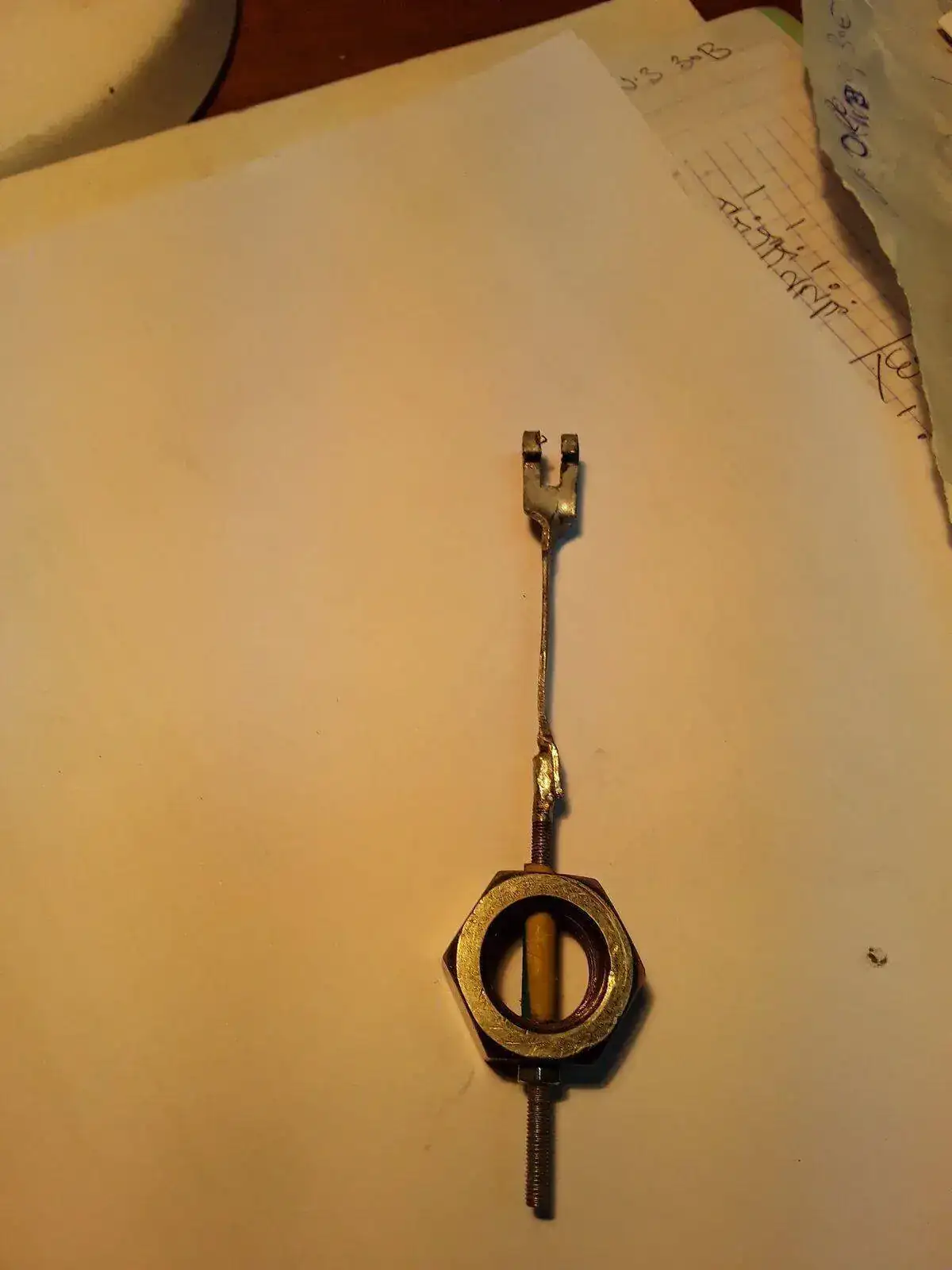

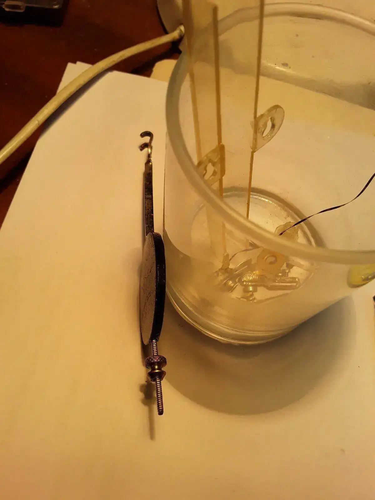

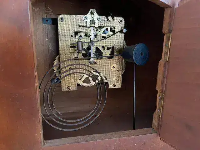

Creo que pesa unos 20 gramos pero no tengo una báscula fiable , como idea te puedo enseñar uno echo por mi,gracias
    31 KB · Visitas: 119
Reacciones: inkfre
Comprobado .. pesa 30 gramos el péndulo completo .
