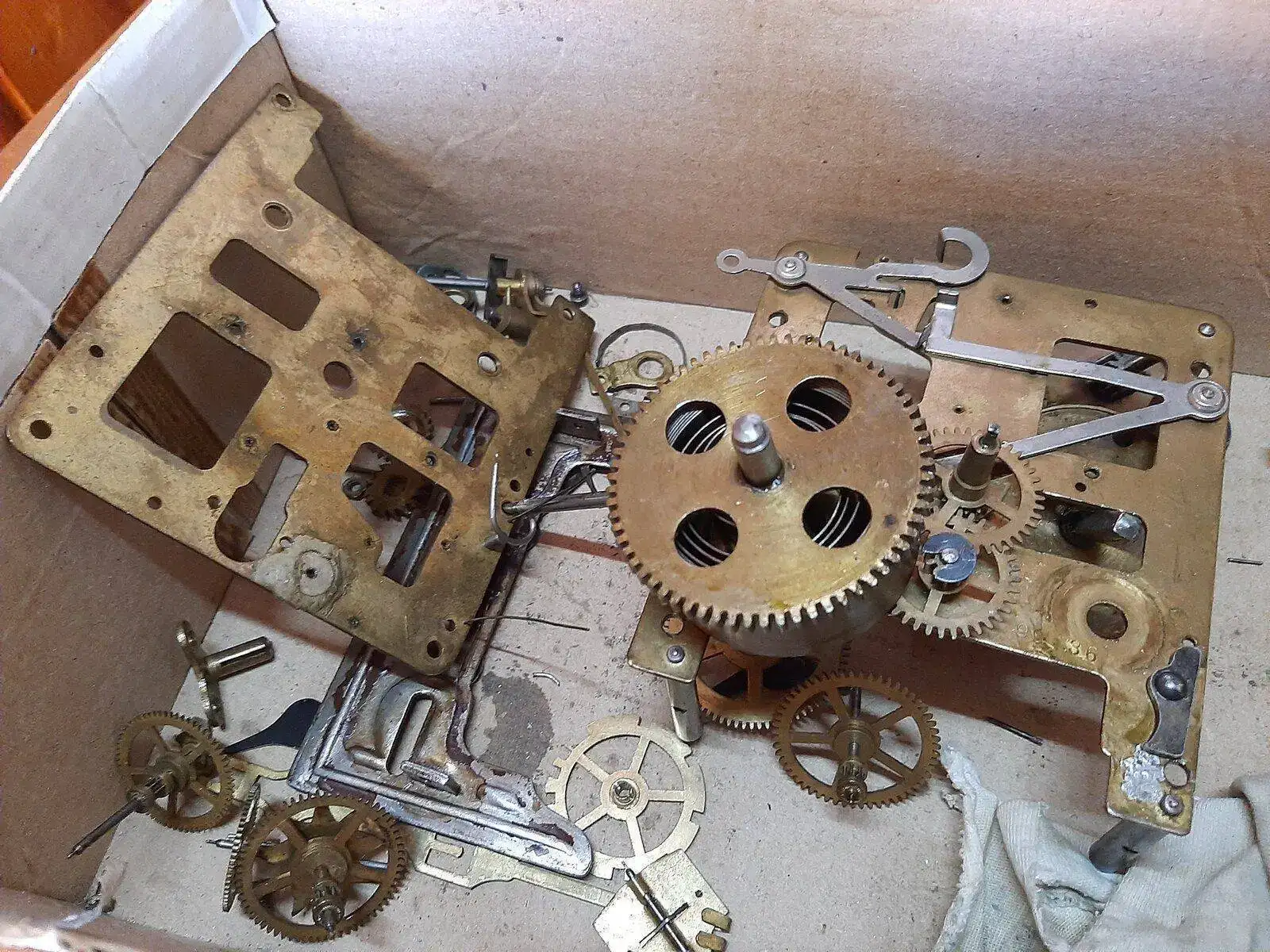

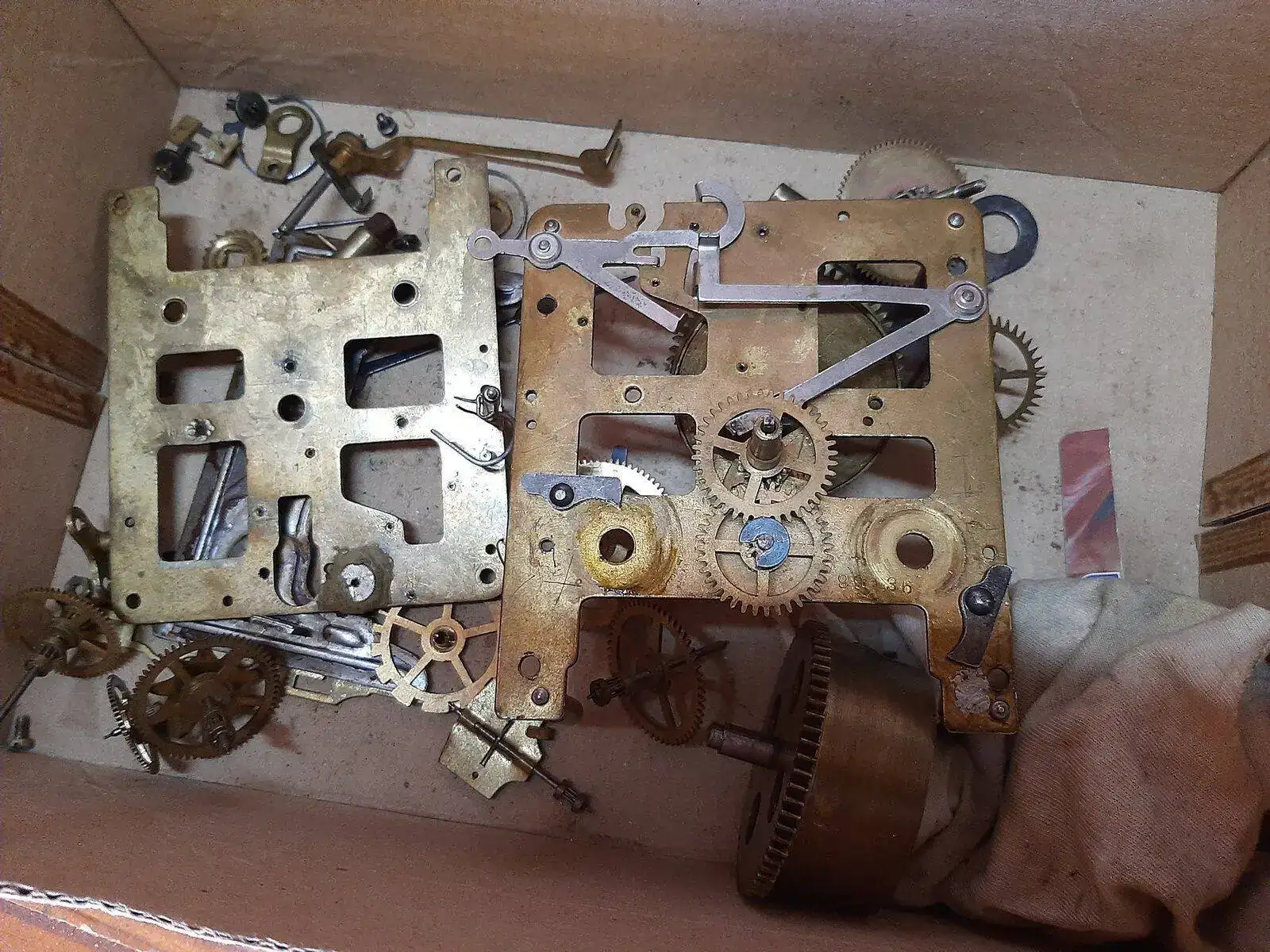

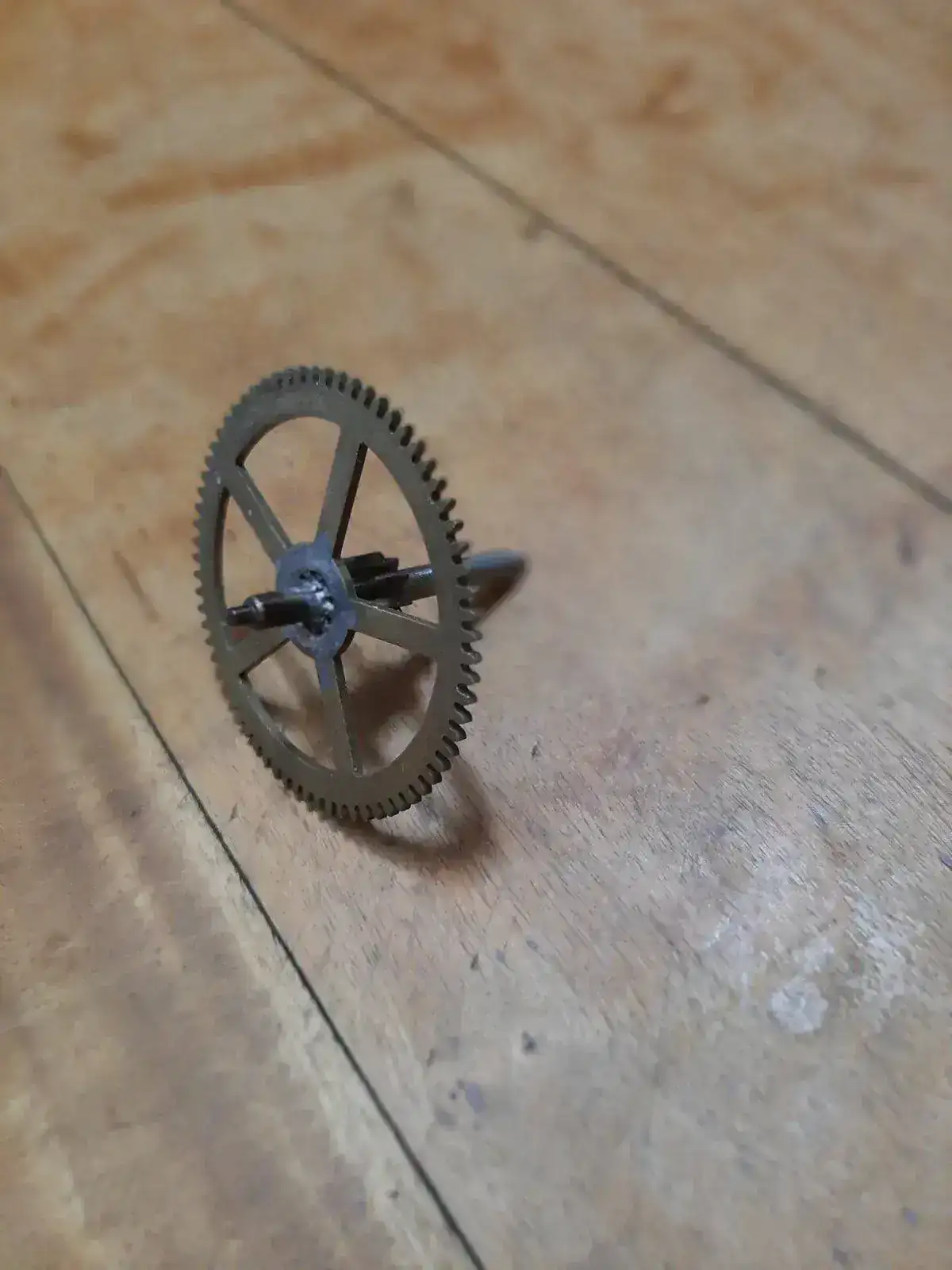

Finalmente, mi relojero desarmó la máquina. Es un reloj Fredrick Mauthe. Cuerda sana. El primer engranaje a la salida de la cuerda gira sobre su eje. Me ha dejado a mi la tarea de reparar la pieza, ya que es un hombre muy mayor, más, creo que plantó el árbol con cuya madera se hizo la caja del reloj. Sobra decir que le tengo un gran afecto. Mañana subo fotos de la pieza para pedir consejos. Dispongo de estaño o plata fina más elementos para soldar- Engranaje en bronce, eje en acero.
Pido disculpas por mi imprecisión en cuanto al lenguaje técnico, pero solo soy un aficionado.

Esta es la pieza:

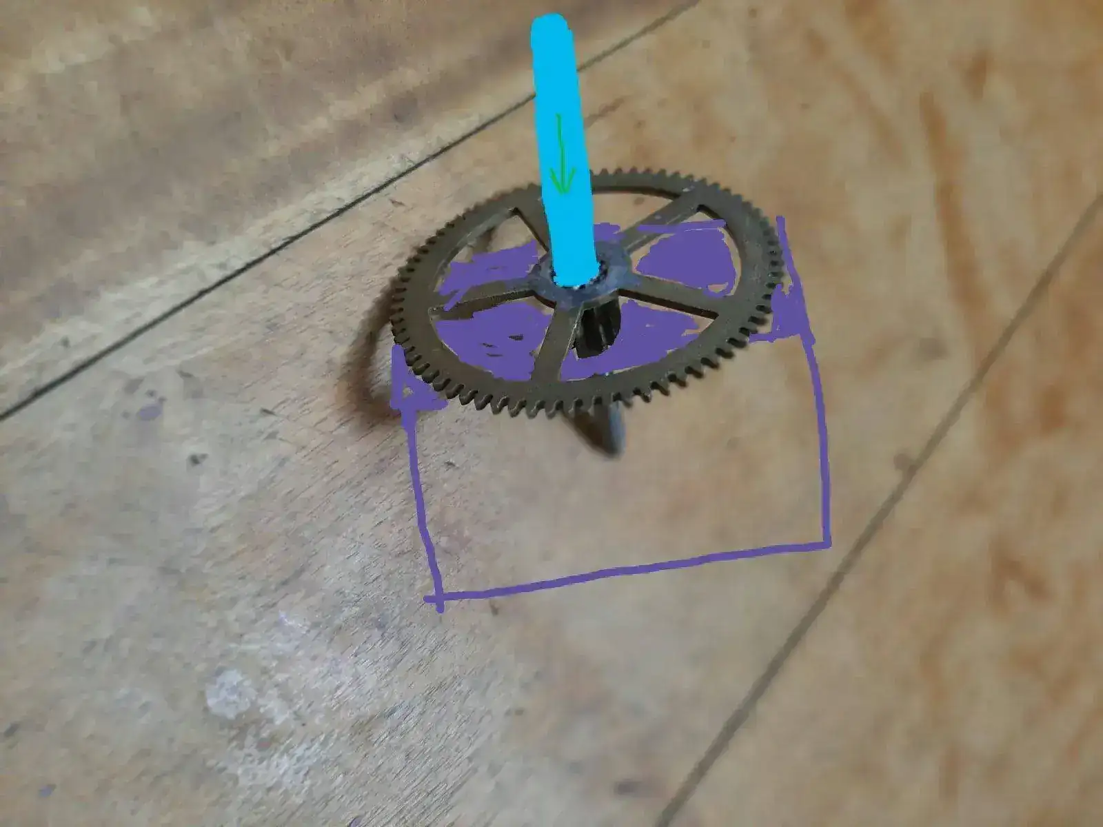

No es difícil tendrás que buscarte o Fabricarte unas sencillas piezas un TAS de hierro o trozo de metal con un taladro de igual diámetro que el eje, e introduces la parte larga en el así la parte dentada asienta en el metal, y luego con otra pieza a la misma medida del eje la pones encima y machacas el metal,,,,
Esta rueda la remache así como veras la parte larga esta metida en el bloque y lo azul es el punzón que remachada el metal,,,,
algo tosco el dibujo pero es así lo morado seria el bloque de apoyo ojo que el eje quede libre en el agujero si no dañarás la punta del eje donde tiene que apoyar es en los dientes del medio,,, despues si quieres puedes dar unas marcas al latón para que se meta mas en el hierro y así se mejora su agarre en la primera foto serian los punteados morados estos lo realizo con un botador de punta redonda y entre diente y diente,,,
Espero que te pueda orientar y suerte,,,
