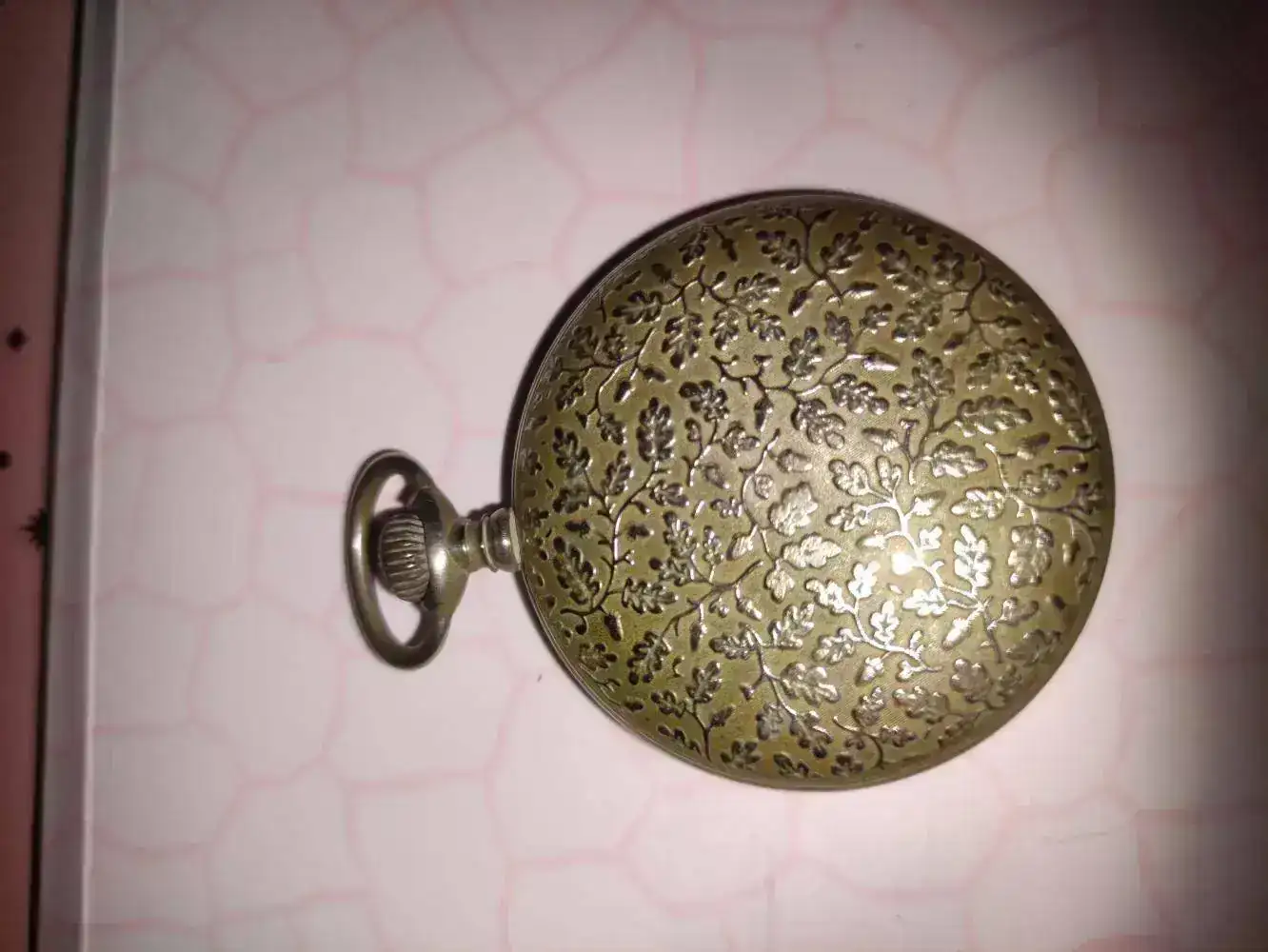

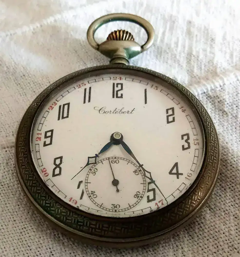

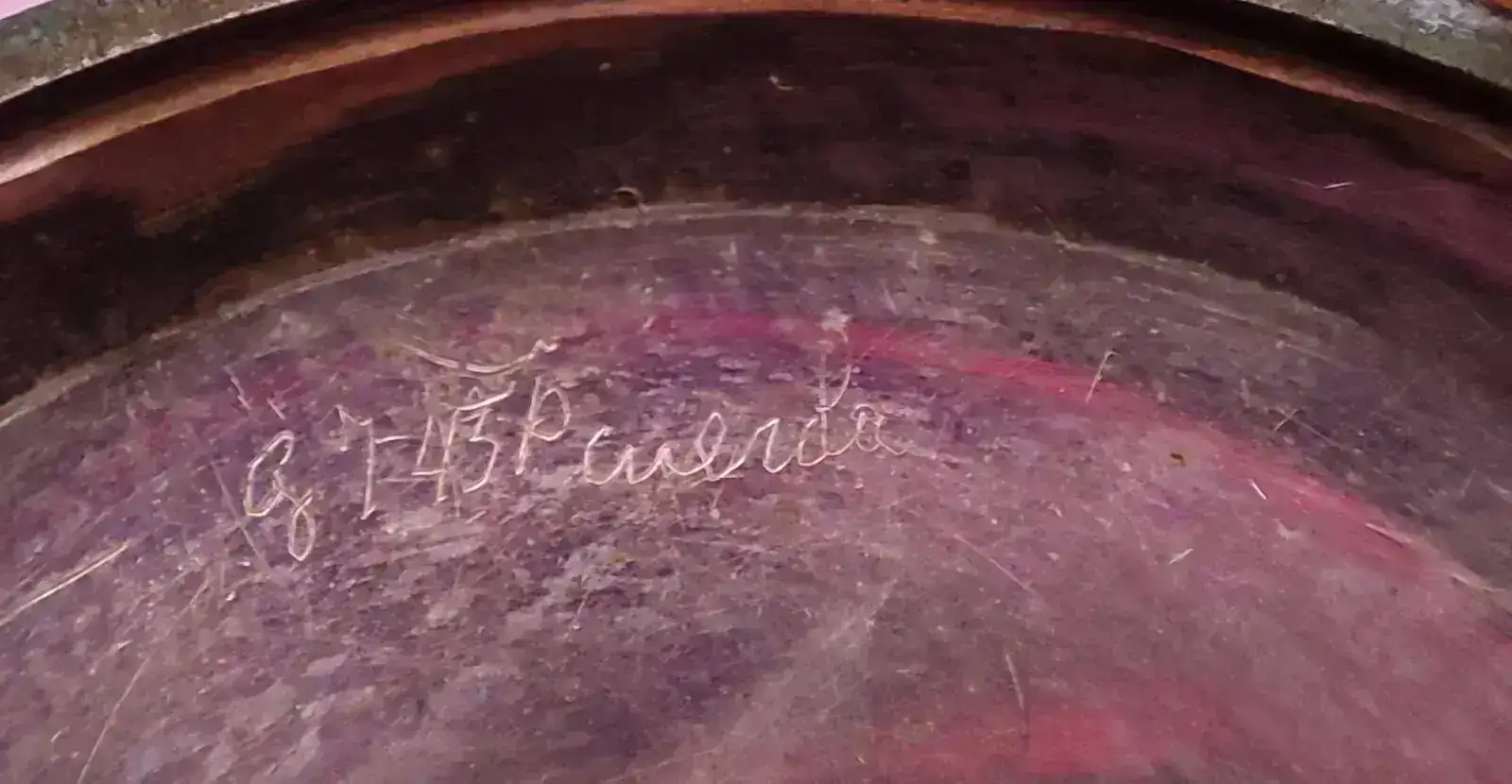

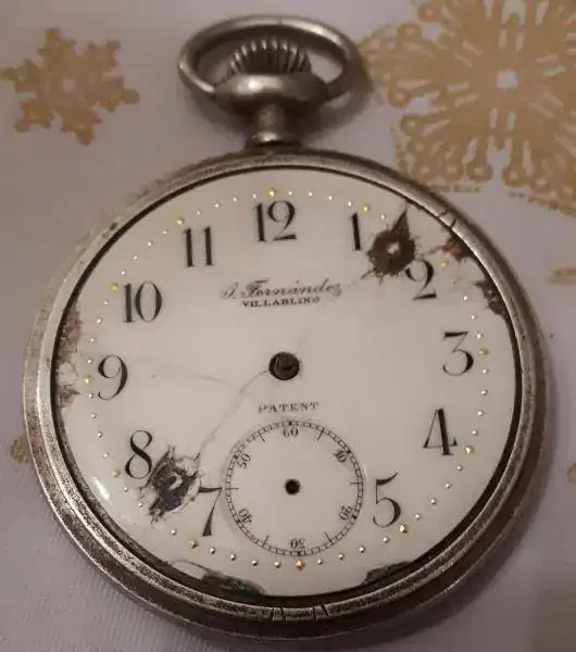

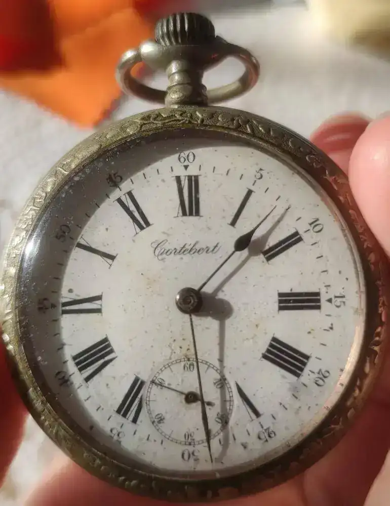

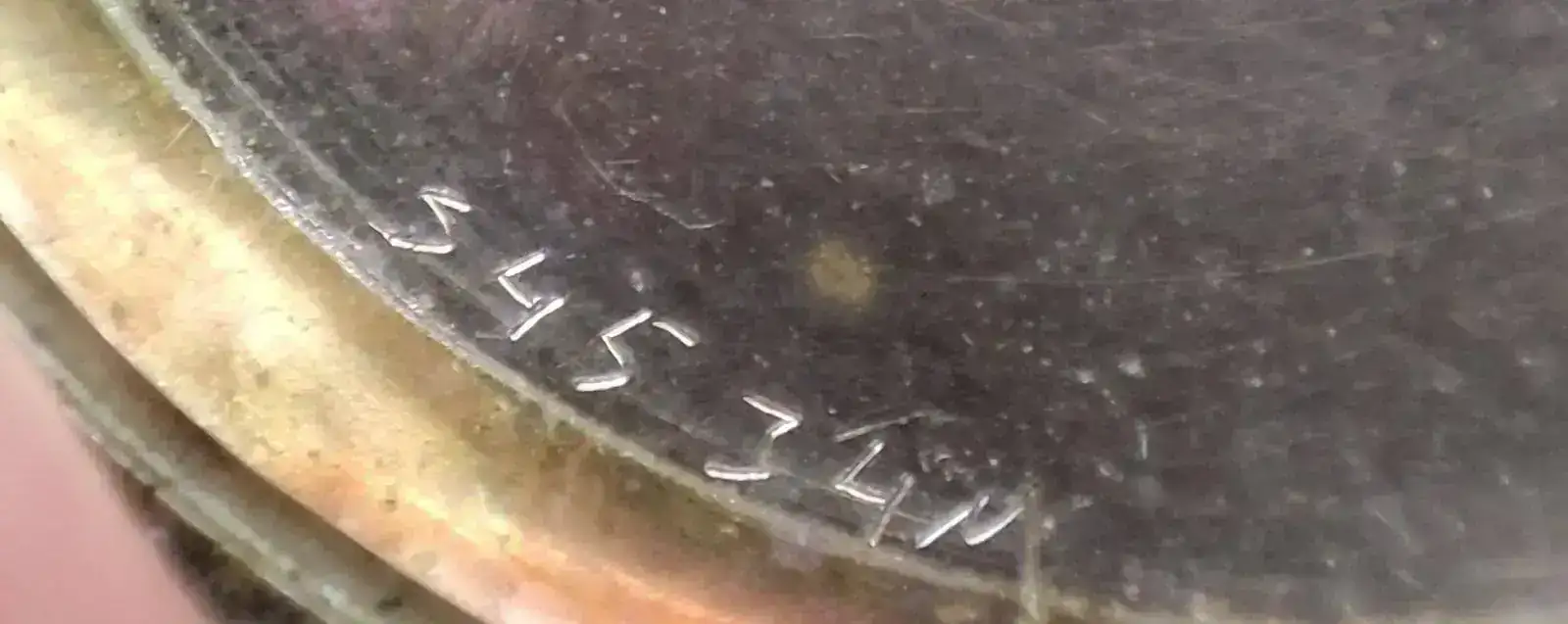

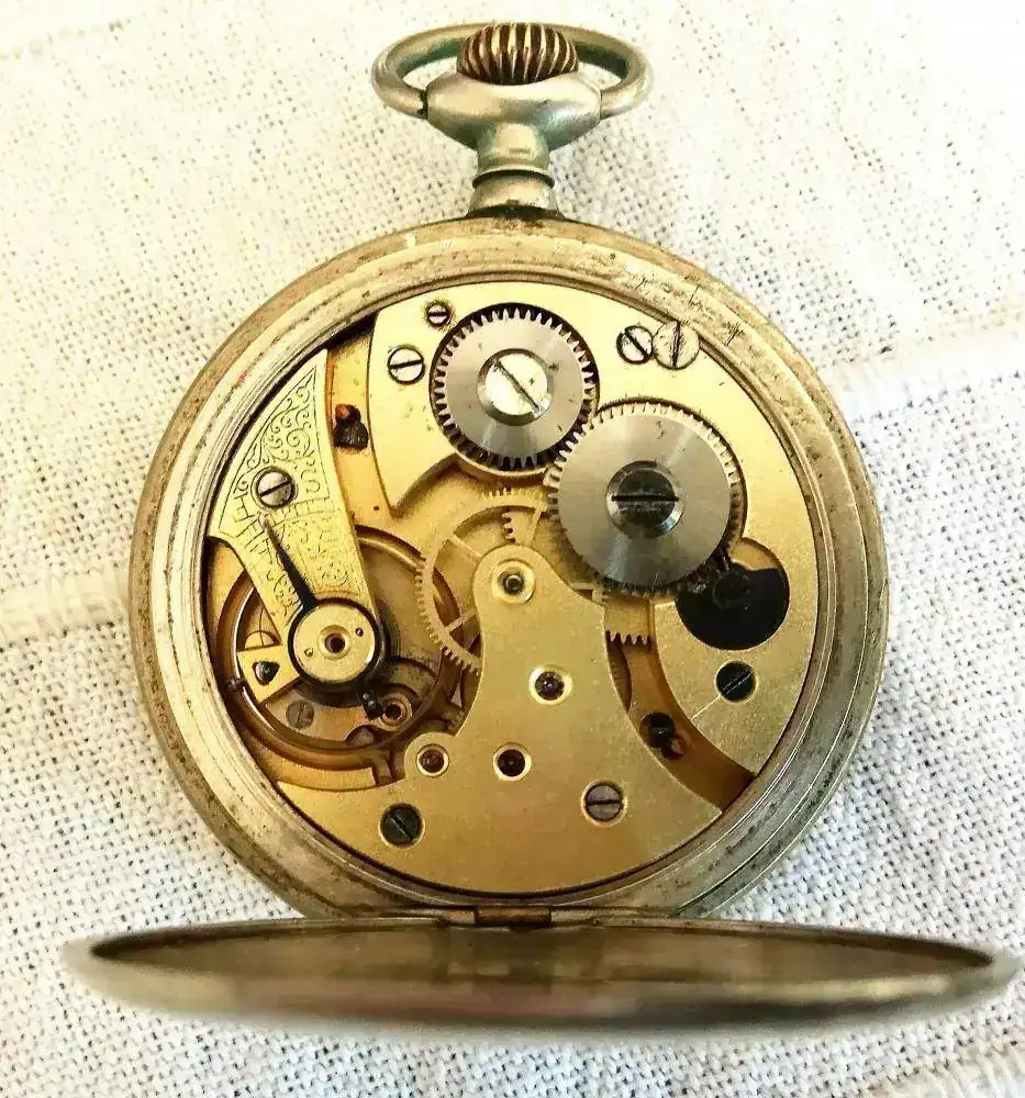

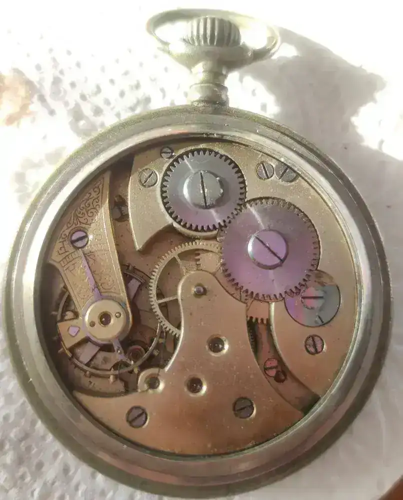

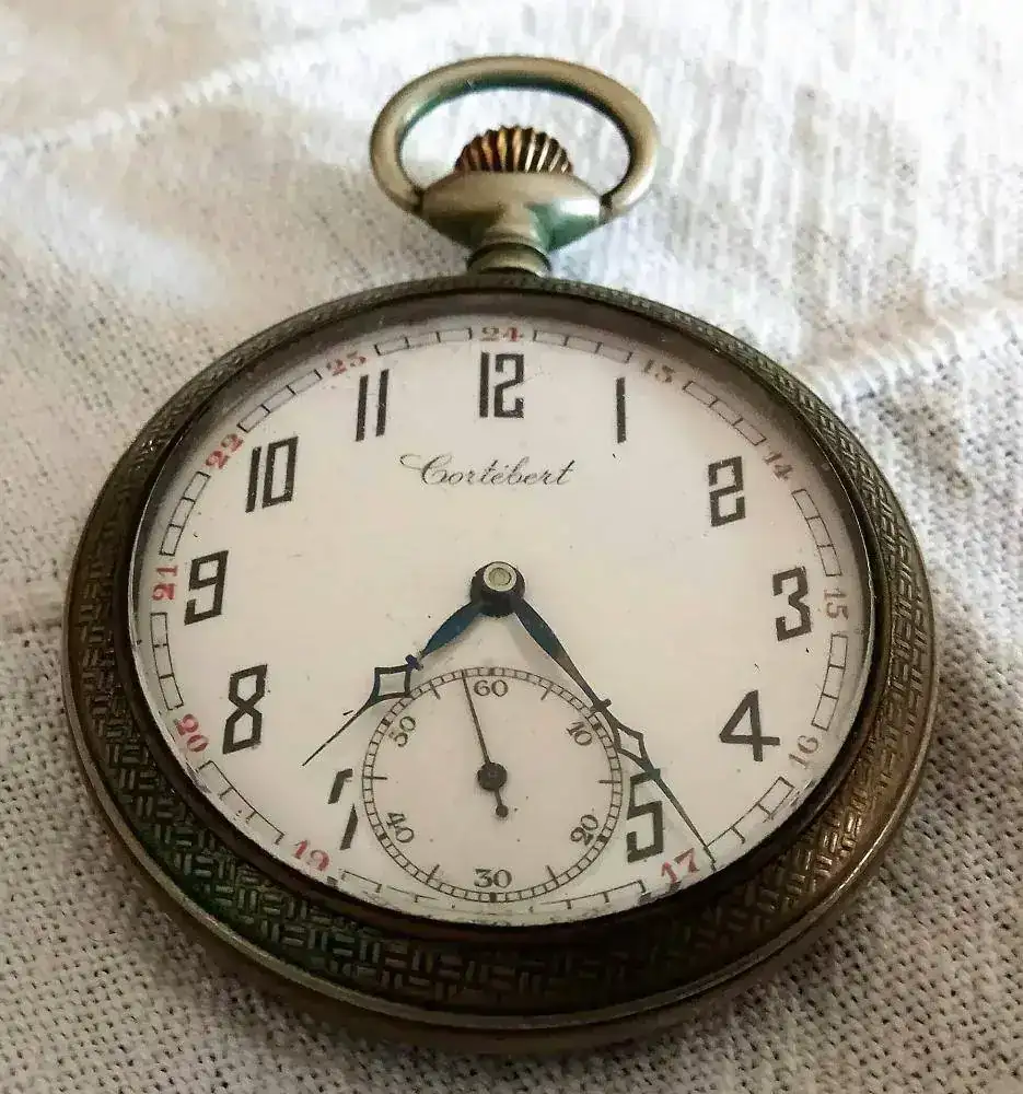

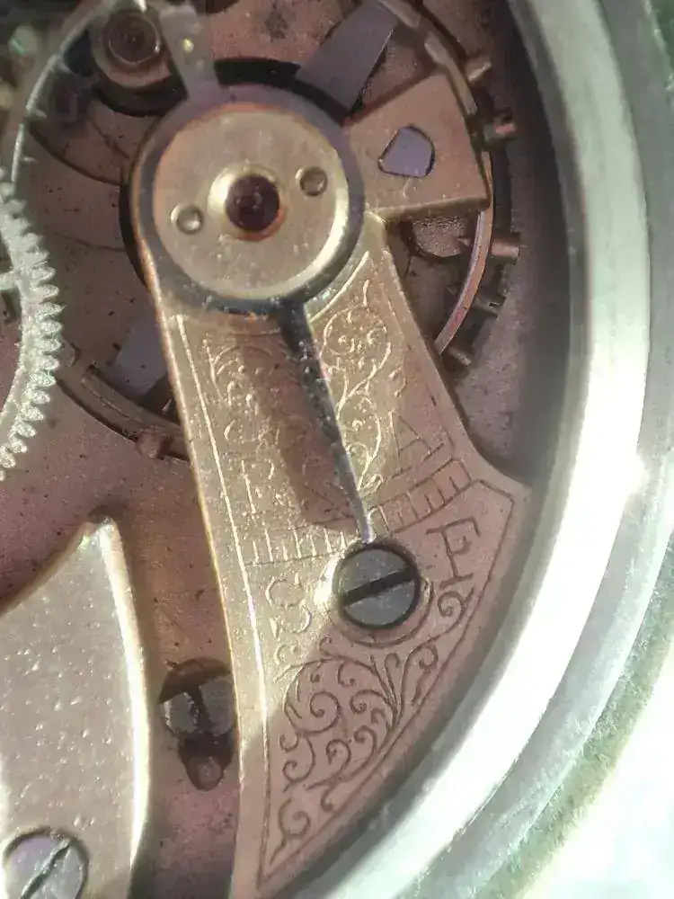

¡Hola a todos!
Hace poco le pedí a mi madre un reloj de bolsillo antiguo que en principio perteneció a mi bisabuelo. Lo único que sé es que es Cortébert puesto que lo marca en el dial.
El problema es que no hay información en el movimiento en sí ni en el anverso de la tapa. Bueno, no, en realidad el problema es que el espiral está totalmente destruido. Lo he llevado a un par de sitios però la única opción que me han dado es cambiar todo por un movimiento de quartz. No quiero hacer eso, me gustaría encontrar un sustituto o saber si alguien podría arreglar el espiral.
Muchas gracias de antemano por vuestra ayuda.
Ari
IMG_20201223_012129.webpIMG_20201222_111050~2.webpIMG_20201222_110850~2.webpIMG_20201222_110808~2.webpIMG_20201221_203449~2.webpIMG_20201221_203116~2.webp

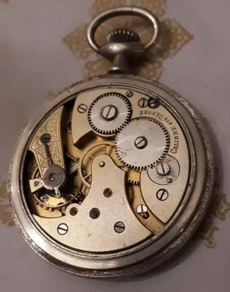

este es uno de los mios. Misma familia de calibre.
    75,3 KB · Visitas: 364
    114,3 KB · Visitas: 339
