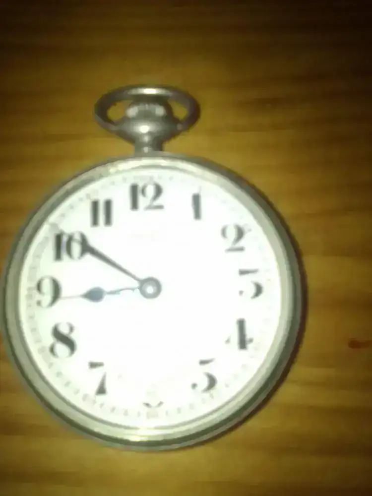

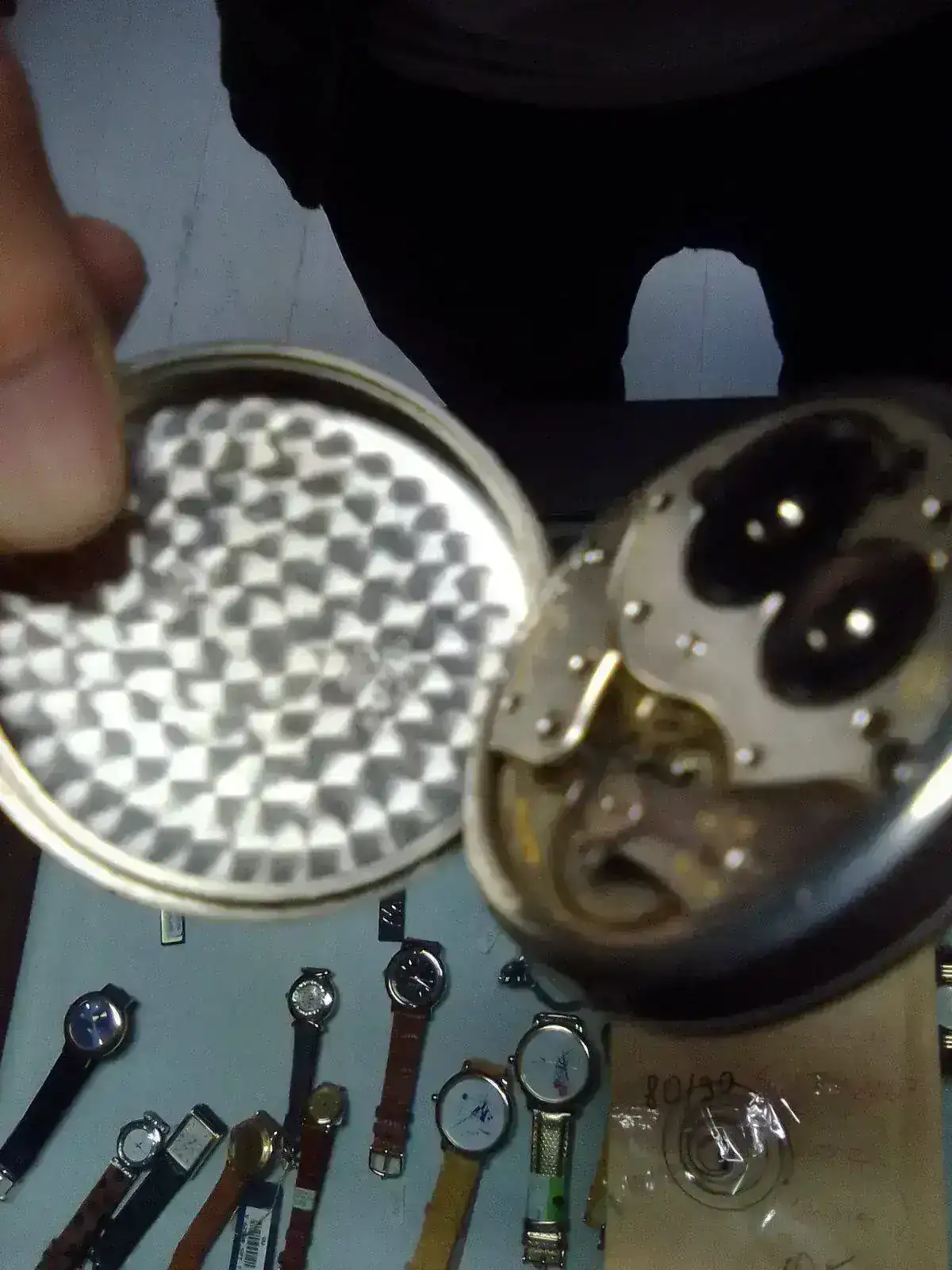

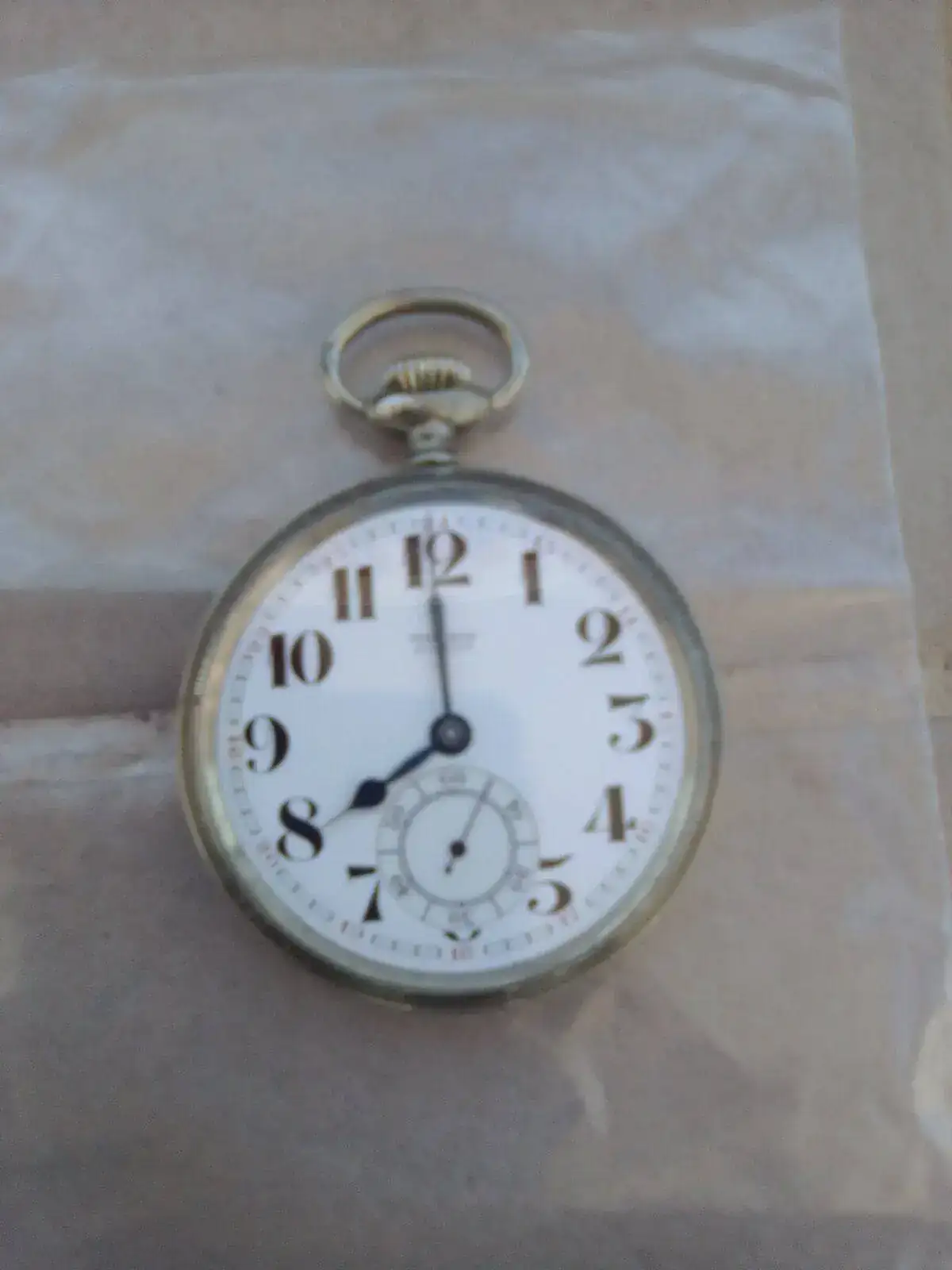

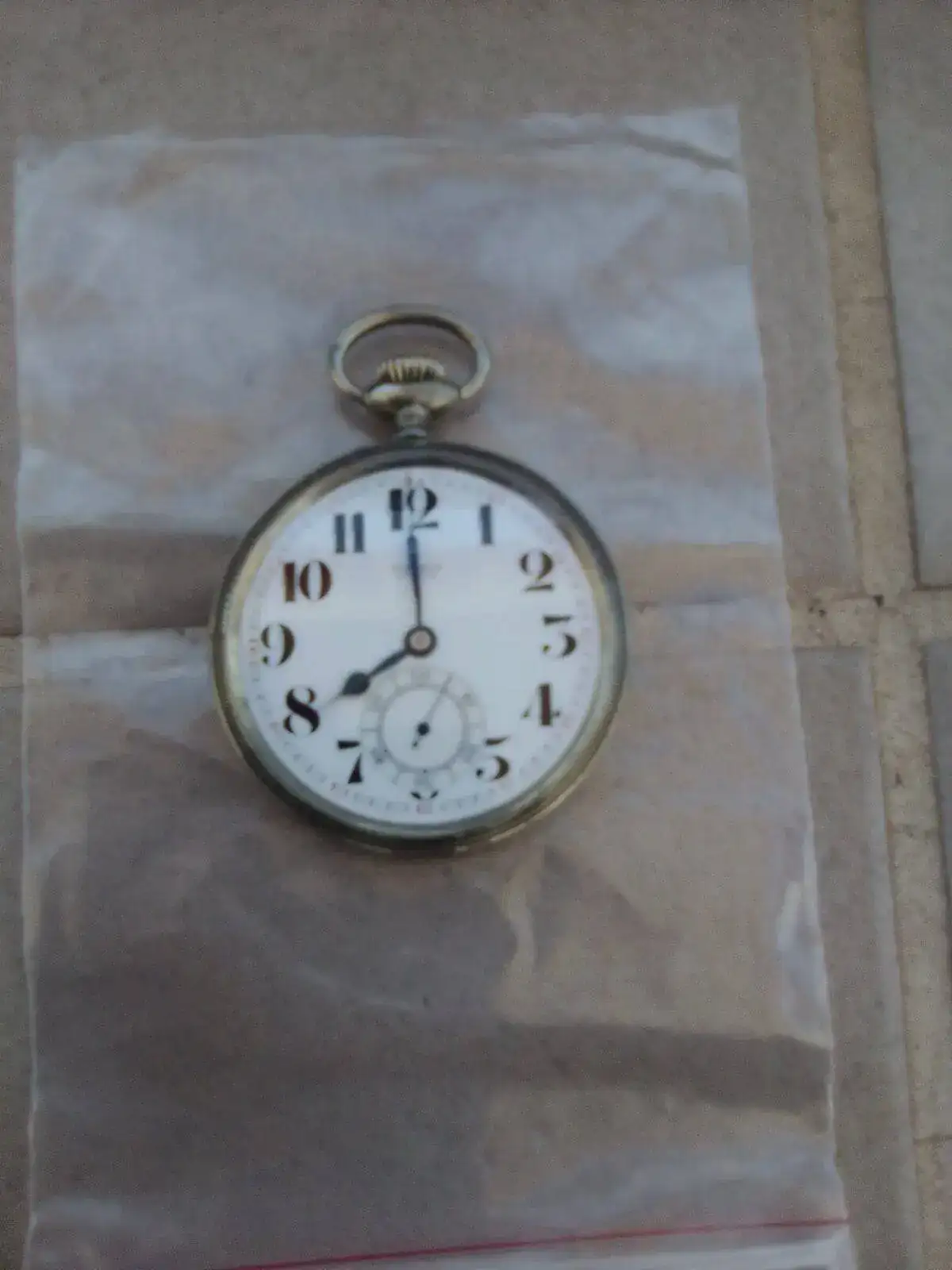

Hola compré hace años reloj bolsillo MOERIS y tengo muchas dudas pués admito que no tengo idea sobre el tema pero me encantan los relojes. Adjunto fotos y os agradecería info al respecto: tipo (creo que es ferroviario), antigüedad, modelo, cómo dar cuerda y poner hora, como abrirlo, etc. Perdonad mi ignorancia.

Hola. Pasaste por la sección de presentaciones? Así conocemos mas acerca tuyo.
Deberías postear fotos mas claras y del movimiento. Debes abrir la tapa trasera. Sin esas imágenes no podemos ayudarte.

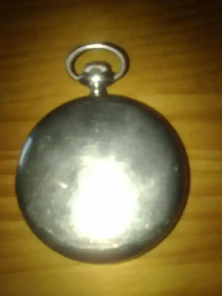

Hola es que no sé como abrirlo
Para abrirlo, debes tener cuidado de no rayar la tapa.
Te paso el primer video que encontré en youtube:
Te comento lo que NO tienes que hacer:
No hagas palanca si no encuentras una hendidura desde donde abrirlo. Vas a rayar la tapa con seguridad.
Si tienes dudas, pasa por una relojería y que ellos lo abran.
Una abrazo, Rodo

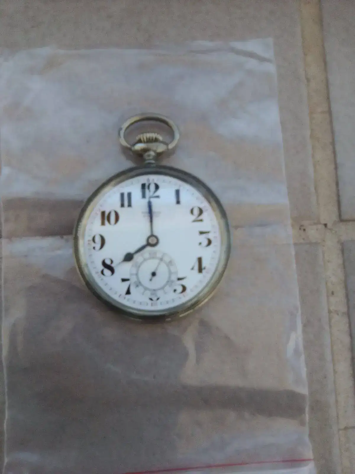

Adjunto foto

Para tomar fotografías, es mejor que lo hagas con la luz natural sin flash. Y esperar a que el móvil haga foco. Si no hace foco, aleja el móvil y después recortas la imágen.
Rodo
Reacciones: cesccat
Las fotos de relojes siempre se toman con las 12 hacia arriba. Ya sea de frente o del movimiento. Estamos mas acostumbrados a verlos así.
Te paso una imagen para que veas cómo debería ser la foto.
No soy de los mejores en esto por vago. Me reuso a montar la cámara y armar la iluminación como se debe. :pardon:
Rodo
Ver el archivos adjunto 904210
Rodo
Lo he traído a relojería para que me lo abriesen y me han roto cristal 😢
NOOOOOOOO. Solo debían abrir la tapa trasera!

Hola pues la relojería NO me pudo arreglar el reloj al parecer tiene la cuerda mal y al ser tan antiguo NO tienen repuesto. Su respuesta NO me convenció pues al preguntarles sobre calibre me dijeron que se abre por frontal y hay que extraer esfera, y yo me pregunté: Si no han abierto como pueden aseverar que la cuerda es irreparable? Parece resultar imposible ver este reloj en funcionamiento, además encontrar una relojería como DIOS manda. El reloj creo que tiene + 1 siglo antigüedad por lo poco que he podido averiguar. Adjunto fotos y ayuda sobre dónde poder lograr repararlo. Saludos

Hola @jmmh73. La marca Moeris es de principios de 1900. Se registró en Suiza en 1901 pero bajo ese nombre, entiendo, ya se fabricaban relojes. Desde 1970 pertenece a Tissot.
Tienes que conseguir un buen relojero. Lo que te ha dicho el que has ido a ver es un disparate. No conozco a nadie para recomendarte en España pero seguramente aquí debe haber quien pueda pasarte algún dato.
Un abrazo, Rodo

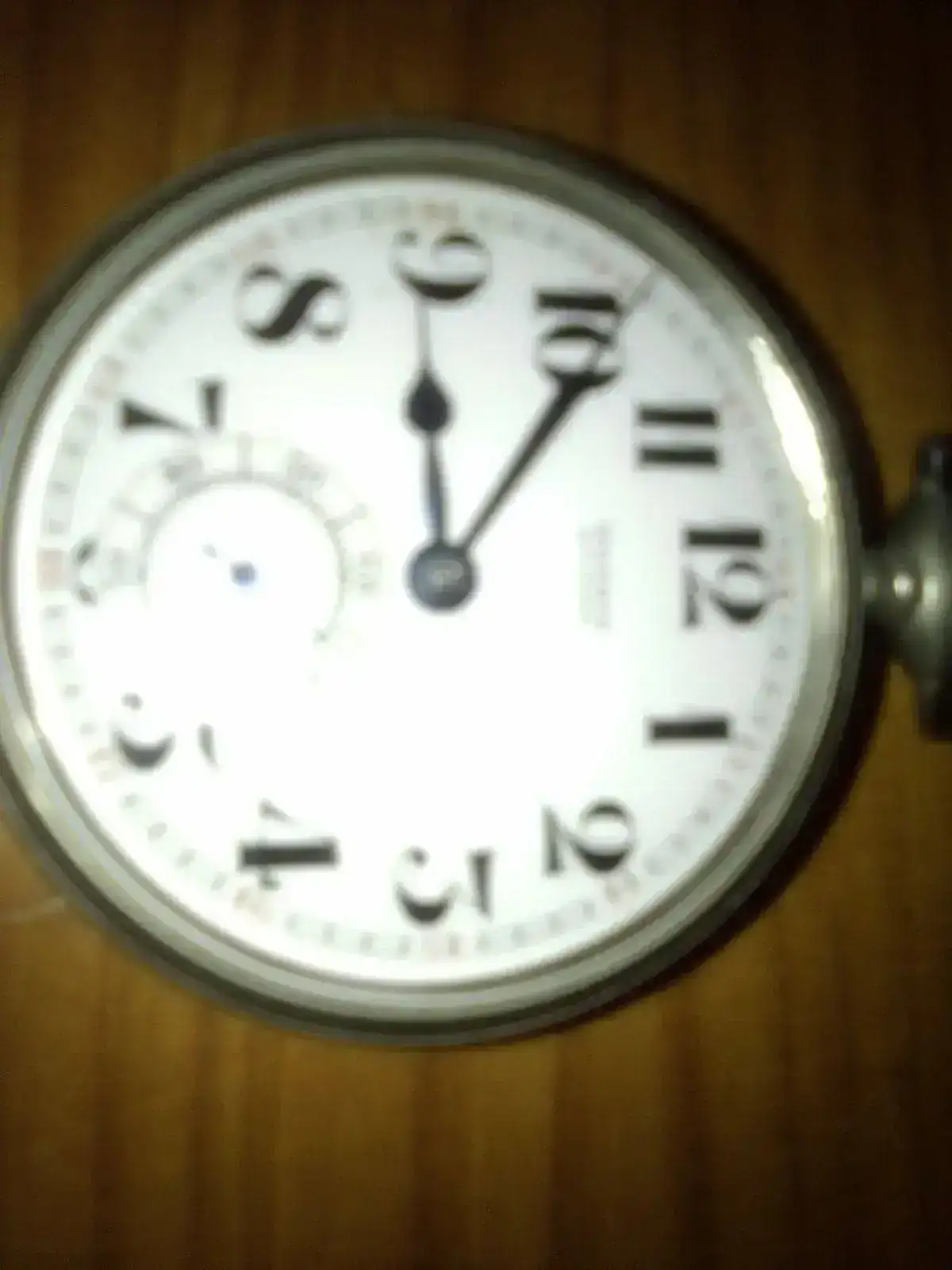

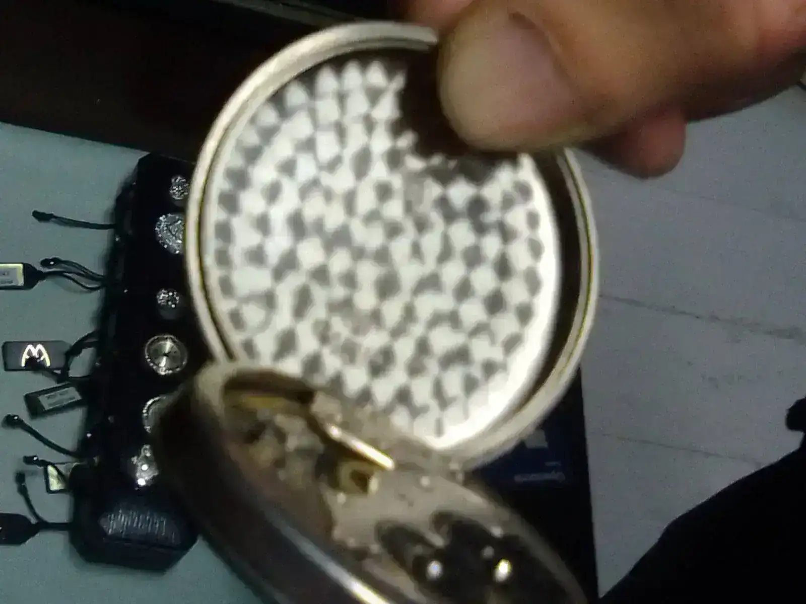

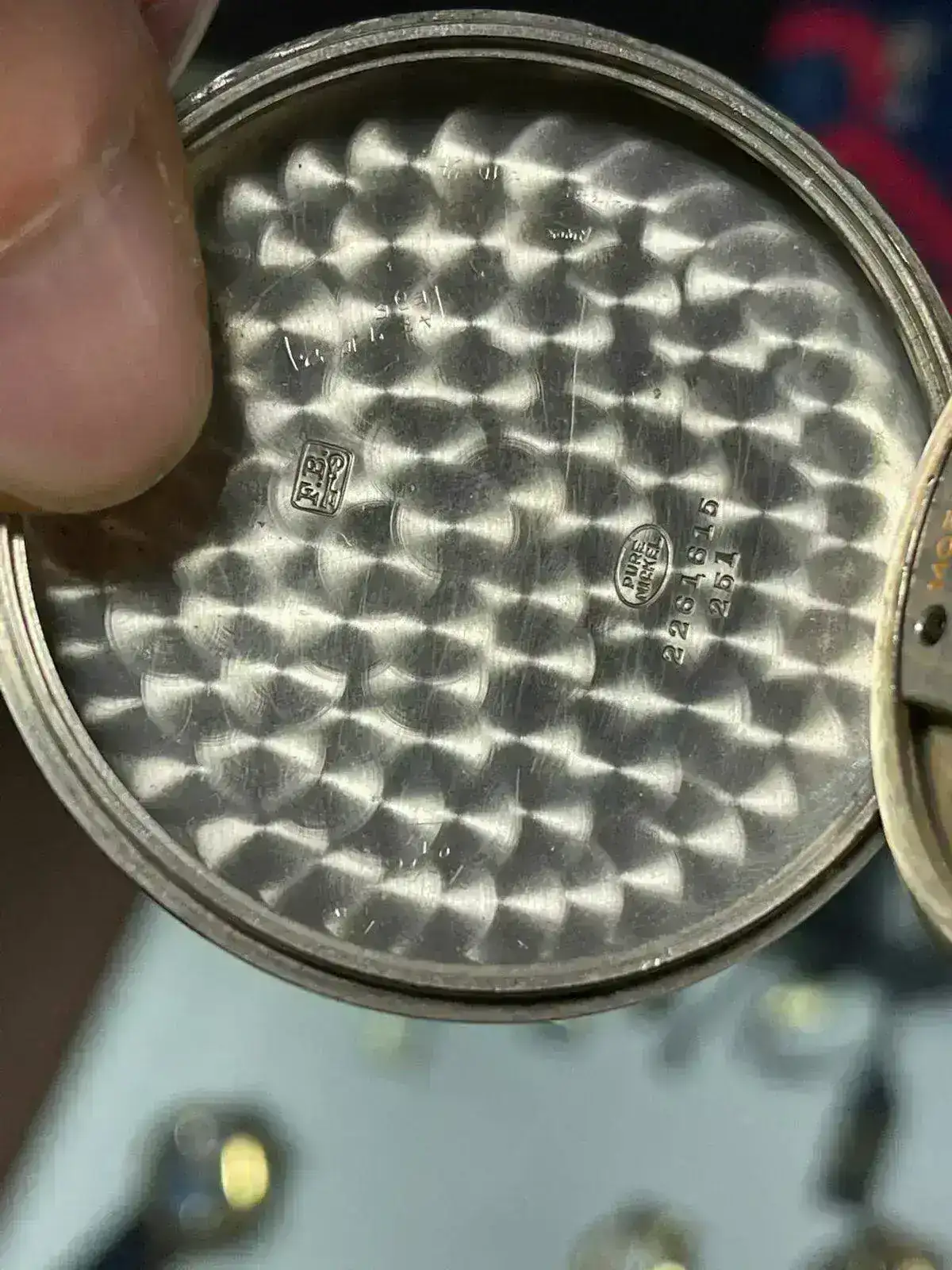

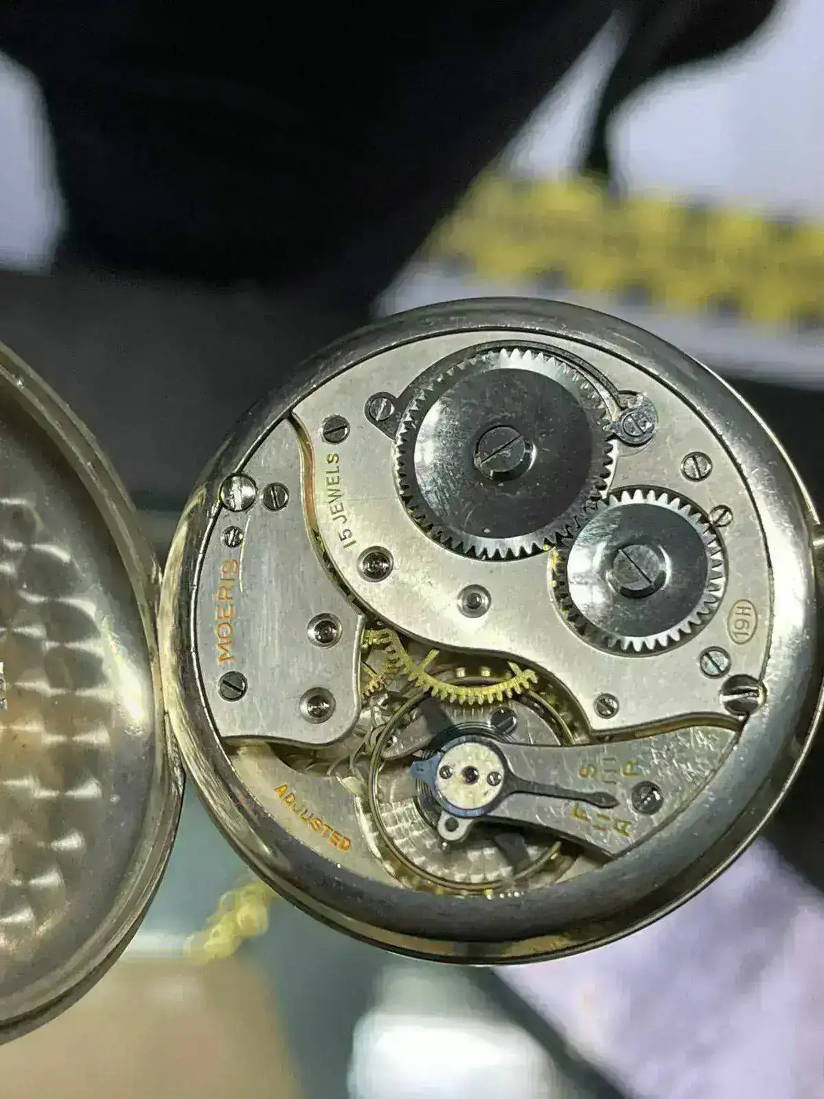

Hola de nuevo por fin he dado con una relojería de verdad, y me han reparado/revisado/limpiado el reloj. Ha sido una satisfacción grandísima pues tras 15_20 años que hace que lo compré por fin le veo andando. Os adjunto fotos para ver sí me podéis ayudar a estar su antigüedad. Saludos
    42,4 KB · Visitas: 119
    57,4 KB · Visitas: 109
Adjunto mejores fotos para datar antigüedad. Saludos
    94,4 KB · Visitas: 139
    97,5 KB · Visitas: 139

AL NO TENER INCLABOC EL TUYO SEGURAMENTEB DE ANTES DE 1940
Moeris 19'''H open-face
Features
stem wind and set
sub second
Data
19''', Dm= 42.45mm, Do= 43.3mm
H= 5.3mm
F= 0.55mm
T= 2.2mm
7/15/17 Jewels
f = 18000 A/h
power reserve 34h
Balance staff U1078
Stem W1579
Mainspring / battery
Zf3509, 2.00 x 17.0 x 0.21 x 500mm
Hands
2.00 x 1.10 / 0.20mm
Comments about the data
Remarks
open face calibre
early samples with bimetallic screw balance
option: Breguet hairspring (Fig.1)
option: precision regulation gear (cf. hunter)
varying bridge shapes (cf. other 19''' calibres)
differences not known between 19'''E, 19'''H
family/generations:
set-lever spring between plates:
19'''B: H= 5.25...5.3mm
19'''C: H= 6.6mm, negative stem mechanism
19'''D: H= 4.15mm
19'''G: H= 5.2mm, winding gear modified
set-lever spring on dial side:
19'''E, 19'''H: H= 5.3mm
19'''F, 19'''J: H= 4.25mm
Example, year: signature; shock device
1-2) ca. 1935: Moeris, 19H, Swiss Made, Adjusted, 15 Jewels
3-4) ca. 1940: Moeris, 19H; Incabloc
Reacciones: jmmh73 y Julio Relojes

Gracias por la info había buscado por ref tapa= F.B. dentro de rectángulo y me había dado de finales del siglo XIX pero probablemente la carcasa fuera fabricado por otra casa o su fundación.
F. B. (mit Schlüssel im Rechteck)​
Gehäuse, Gold- und Silberschmied, Silberwaren, Werkzeugmaschinen; Genf, Schweiz; registriert am 17.3.1887​
F B (mit Schlüssel im Rechteck)​
Uhren, Uhrenteile, Gehäuse; Pecheries 10, Genf, Schweiz; registriert 1883, erneuert noch 1946​
Uhren, Uhrenteile; Genf, Schweiz; registriert am 25.10.1917​
Reacciones: elqueaprende y jmmh73
Exacto F. Borgel
Exacto= F. Borgel= 1.887 pero como comenté la carcasa corresponde a esta casa y la fecha de 1887 hará ref a su fundación, y que el mecanismo es de MOERIS y por la info que me diste es de 1.935. Saludos y gracias
