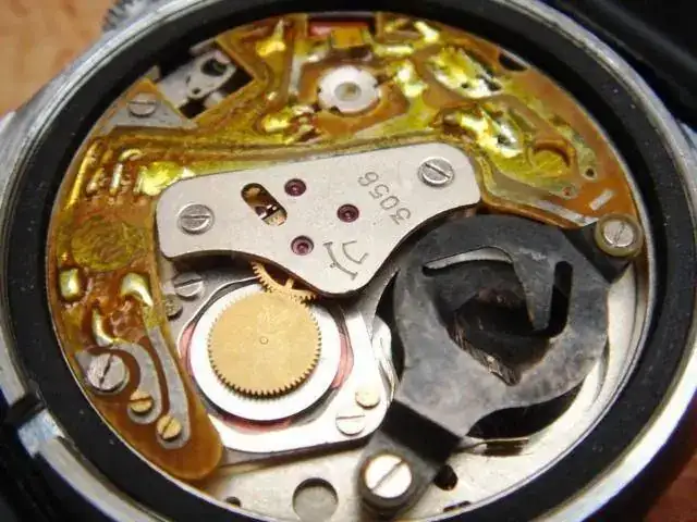

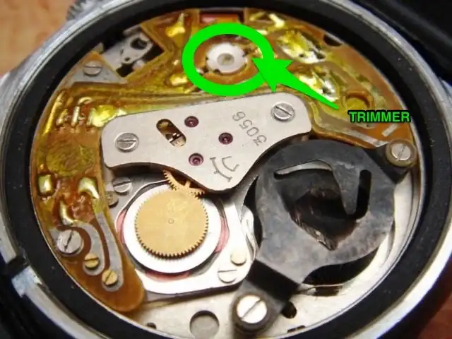

sobre el calibre puedes observar el trimmer (condensador variable) donde puedes regular adelanto o atraso... Actúa sobre el trimmer con precaución (no gires vueltas completas) y observa la marcha...El calibre (rodaje) puede estar sucio y todo lo que actúes en el trimmer puede ser inoperante... Vigílalo.

Si alcanzás el límite del trimmer, sin llegar a corregir el atraso,
el reloj puede llegar a detenerse, no pasa nada, hay que volver atrás.
El trimer, no lo trabajes con un destornillador de mango metálico, para este menester teníamos este útil, para evitar transferencias, de energía estática, si no lo tienes, te lo puedes fabricar ha partir de unas puntas de tester, viejas, o en su defecto, aísla un destornillador metálico, con cinta, o manguerita de plástico.

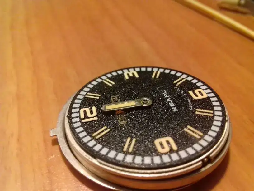

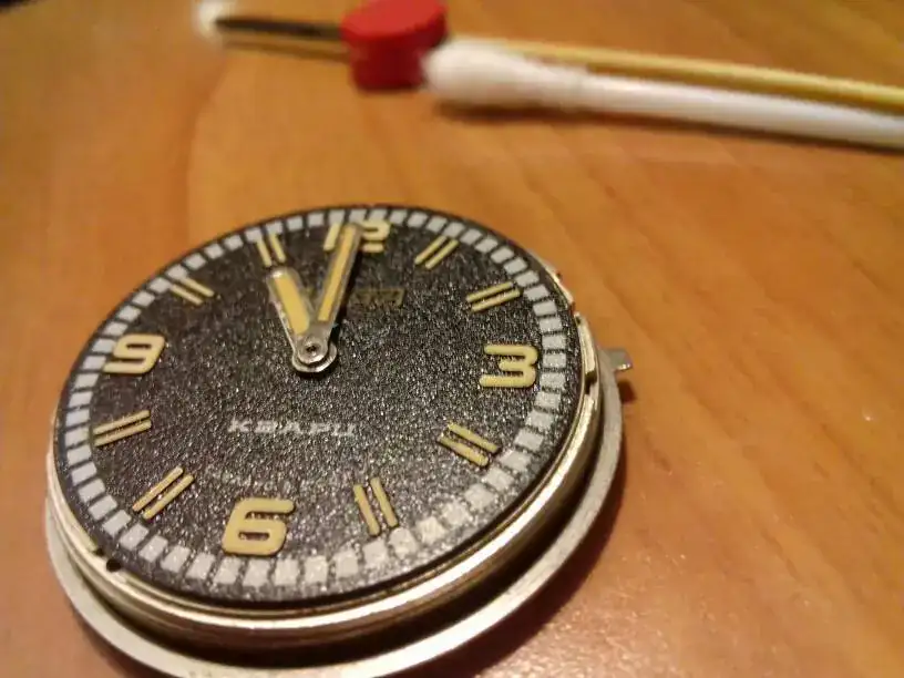

Con las agujas a las 11 le doy con un palillo hacia delante y solo van 5 minutos y hacia atrás lo que quieras, hacia adelante ofrecen resistencia. La aguja horaria tiene rebaje y la de minutos no, como se ve en la foto.
Precioso dial.
Esos síntomas que cuentas no parece que sean de las agujas.
Creo que vas a tener que desmontar el dial para ver que pasa debajo.

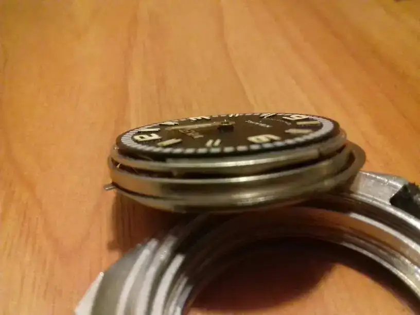

He puesto varias veces la minutero y ahora hacia atrás se mueve fácil unos tres minutos y hacia delante nada, va duro. Parece que resbala algo en alguna rueda de abajo. Lo habrían con más tiempo ahora a preparar la cena.
Es posible que al presionar con el minutero se haya encajado mejor el cañón de minutos.
Comprueba que las agujas se mueven sin holgura que el dial está bien fijado antes de cerrar.
Que aproveche [emoji6] .
He puesto la tija y dado unas buenas a las agujas y van bien, pero seguramente se moverá con el tiempo, si es así desmontare el dial. Gracias por tu tiempo y sabiduría.
Después de trastear, y quitar el tren de rodaje vi que el problema era la cuadratura, es decir que el cañón de minutos resbalaba y no movia la aguja horaria. Después de ver un artículo del maestro Izquierdo me lancé con el corta uñas y apreté el cañón y aquí lo tengo conmigo.

Supongo que ya decía que dentro siempre hay que colocar una clavija o alambre que entre bastante justo, de bronce,
así no colapsan las paredes de la chausee/cañón de minutos.
Cordiales Saludos y felicitaciones
Álvaro
La verdad es que caí a la primera en ese post, y no mire más porque estaba bien explicado y si decía lo de meter una aguja pero no decía si de bronce. Un saludo
