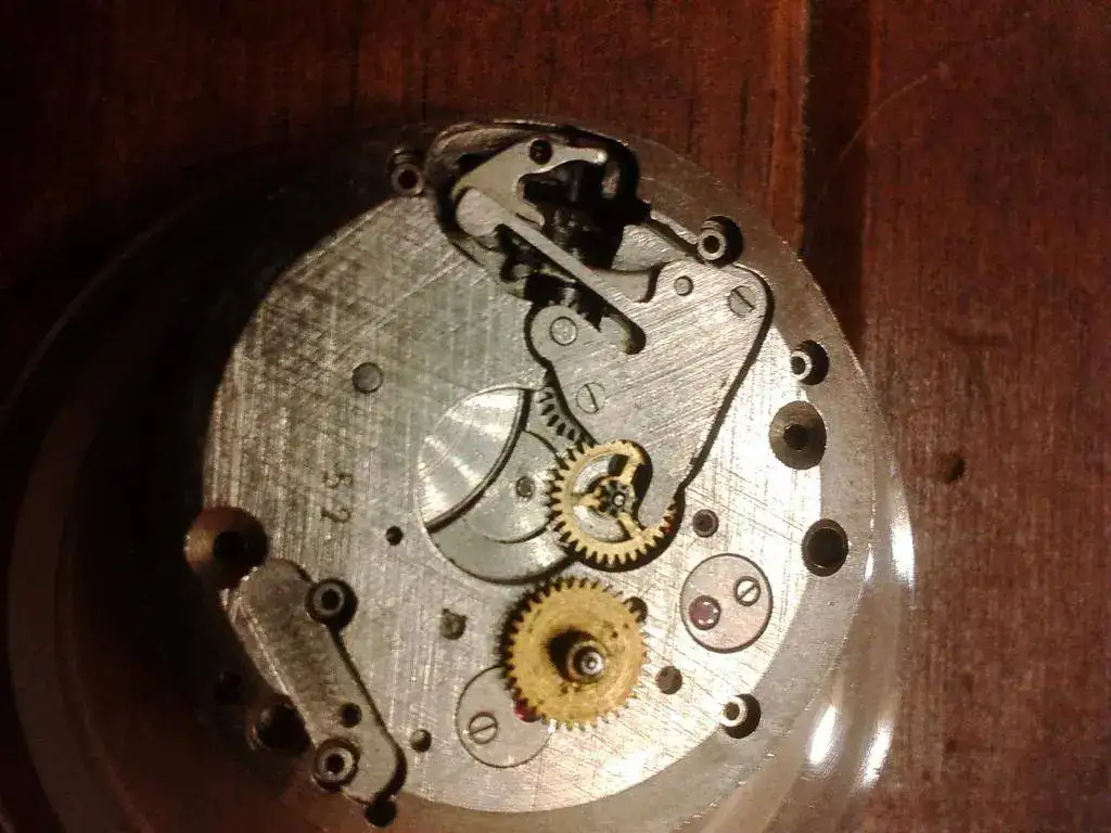

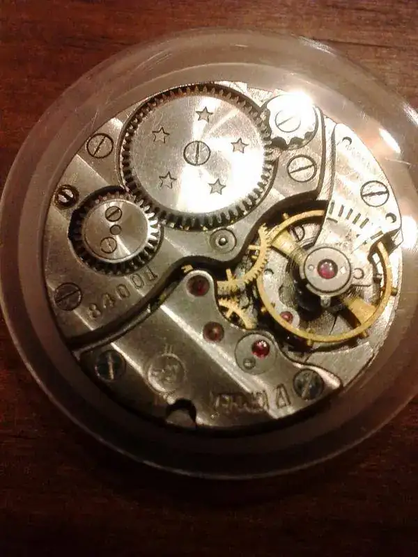

Buenas noches, compañeros.
Tengo este Pobeda que sufrió una caída y dejó de andar. Cuando lo abrí vi que el engranaje del centro, y que os muestro a un lado, estaba suelto y el eje roto.
¿Alguien me puede decir qué calibre es y que pieza se ha roto exactamente?
Me parece que es el eje de segundos pero no estoy seguro.
Agradezco de antemano vuestra ayuda.
Saludos y fotos

Buen día Green; se trata de un reloj hecho en la URSS.Tiene rota la rueda de centro Y cañón de minuto. Mañana voy a mirar en el taller sí tengo estas fornituras. En caso de que yo las tenga y sí tiene algún amigo o familiar en Bs.As. - los estaré esperando para regalarles las 2 piezas.Un saludo, Luis desde Argentina

Hola Greecop, tengo un conocido que tiene un movimiento como el que tu tienes. Se lo pido y te envio las piezas que necesites. Dime que piezas son las que necesitas.
Hola Ismabel.[emoji2]
Pues son la rueda de centro y el cañón de minutos.
Si las pudiera conseguir aquí en España sería la leche. Que se me acaban las vacaciones y tengo dos relojes por reparar[emoji30]
Enviado desde el sofá con mi THL T6S
Mañana me traen el movimiento. Encuanto lo tenga lo desmonto y te mando esas piezas lo antes posible. Piensa si necesitas alguna mas. Vale?
Pues creo que no. Pero te agradecería una foto de las piezas cuando las hayas desmontado.
A ver cómo es el cañón de minutos desmontado y sin romper, jeje
Sin problemas.
Fornituras conseguidas gracias al compañero Ismabel.
Mil gracias de nuevo a él y a D. Luis por su ofrecimiento.
