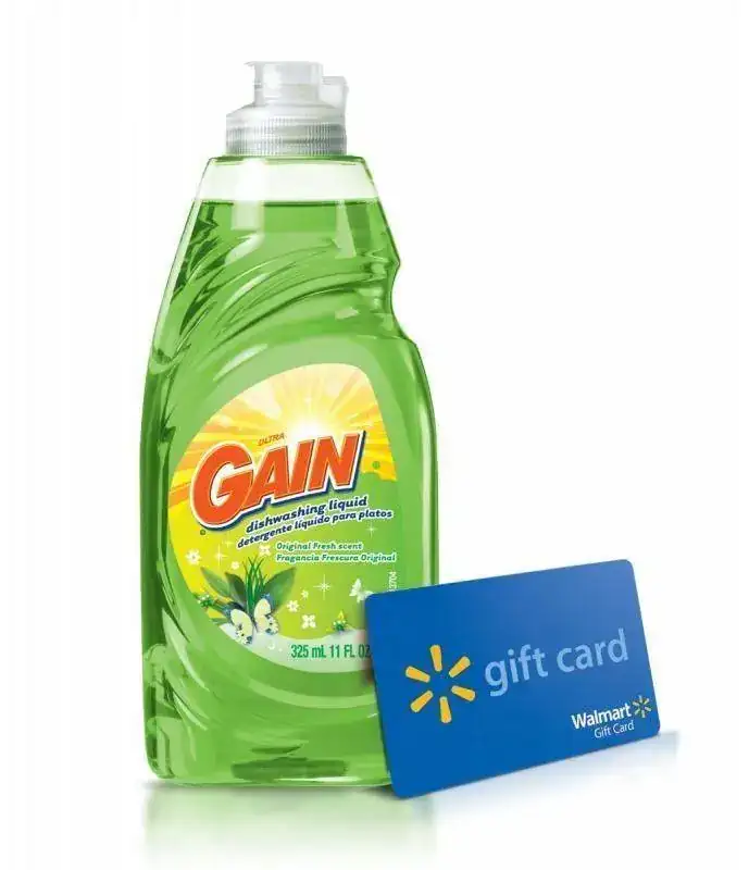

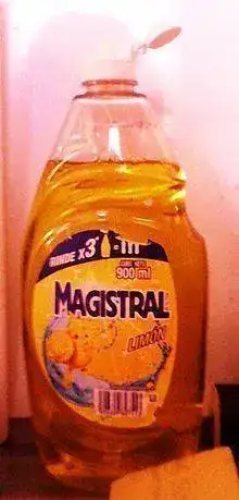

Fairy es la marca comercial de un detergente para fregar platos a mano, fabricado por P&G.
En América, además, recibe los nombres de Magistral ó Gain dependiendo del país
