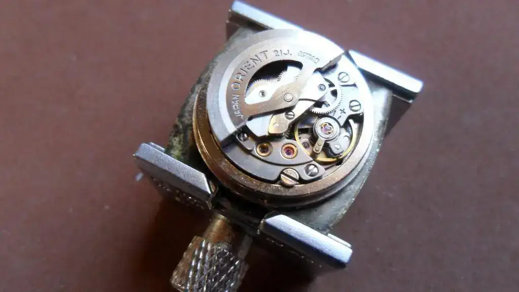

Hola compañeros.

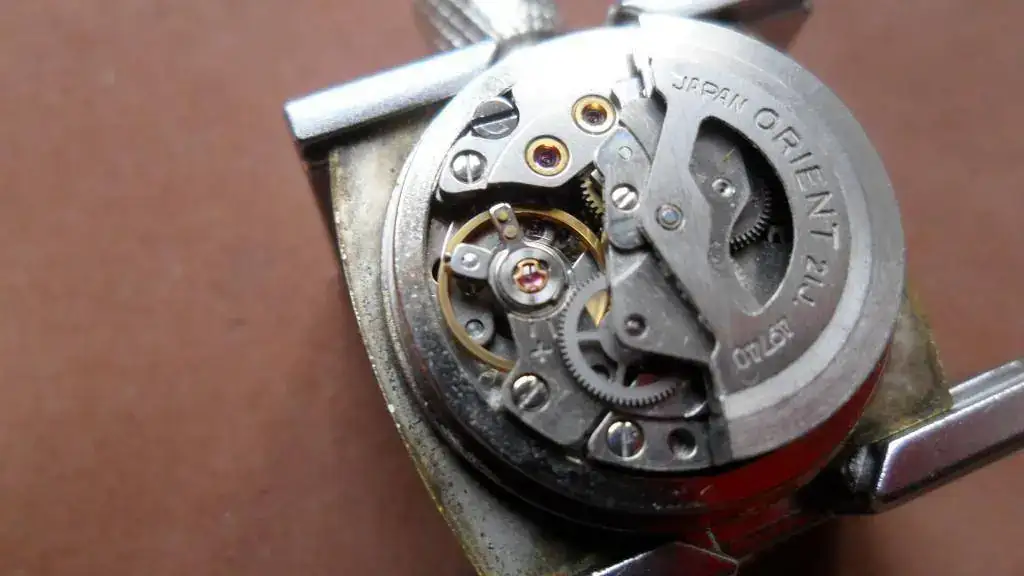

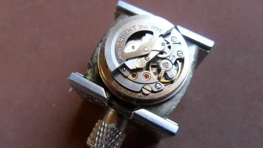

Tras la reparacion de los dos despertadores jaz y jughans, le toca el turno a un Orient Y497.
Es un movimiento automático, pero no noto movimiento alguno de rotor. Debe estar super sucio y atascado, porque si lo sacudo, arranca el segundero unos segundos y se para, por lo que creo que bastara con limpiar y engrasar.
Recurro a vosotros para pediros, si alguien lo tiene,el despiece en PDF de este calibre, ya que no lo encuentro por la red, y de paso, preguntaros vuestra opinion sobre este reloj, si era bueno, caro, una patata... en fin, cualquier cosa que queráis aportar.

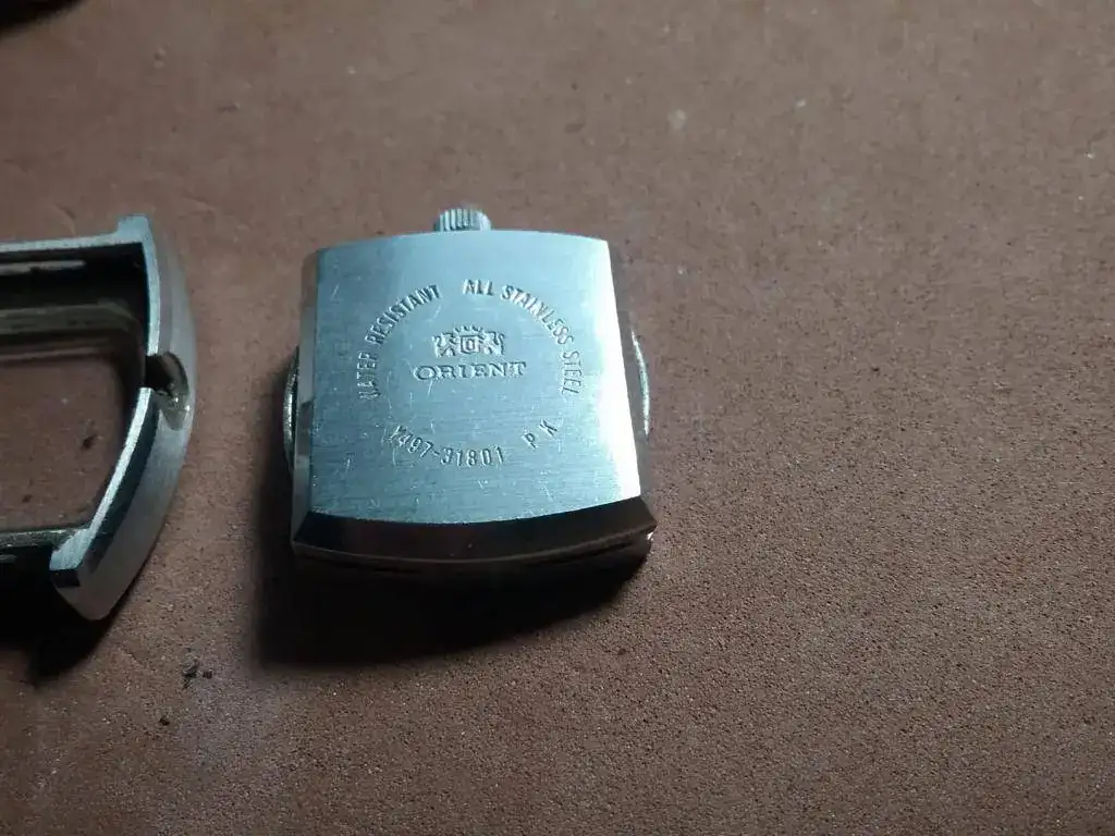

Aqui lo tenéis. Lo he sacado sin dificultad del armis, y supongo que el despiece seguirá por desmontar las agujas para sacar la tija y demas, pero antes de fastidiar algo, os pregunto.
Saludos desde Alicante
Alberto

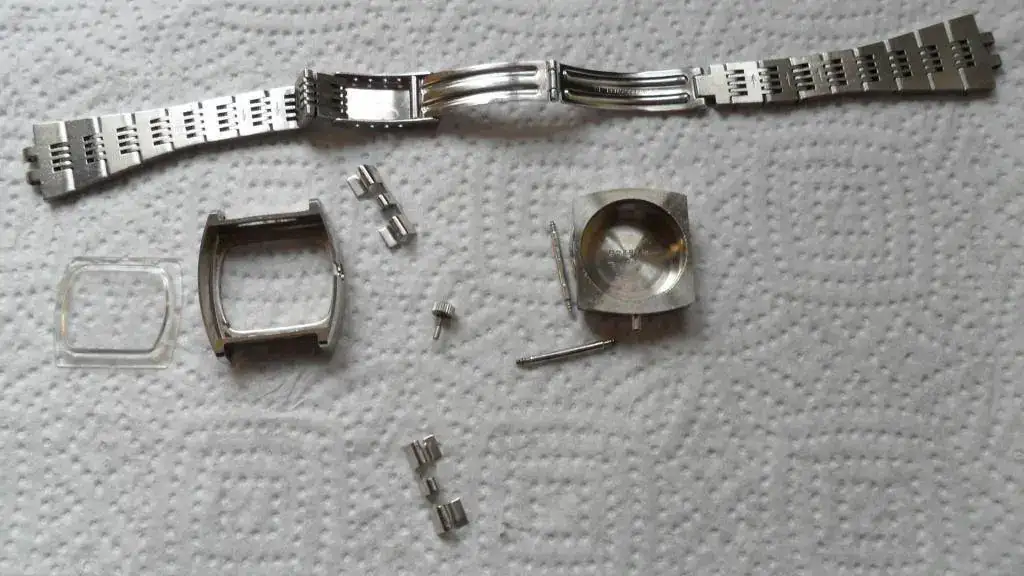

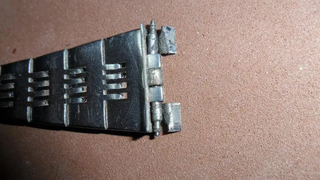

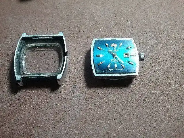

Bueno, pues efectivamente, todo el problema de este reloj era suciedad.

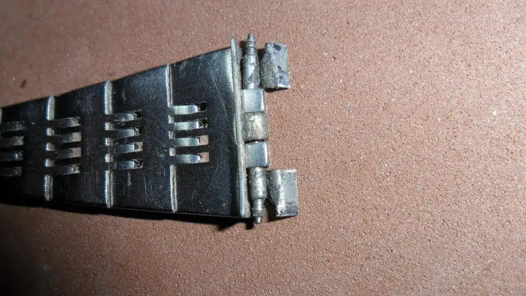

Fijaros como tenia la correa...

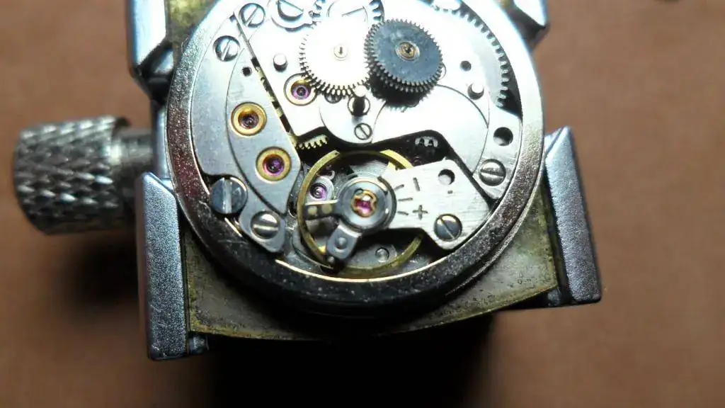

Sin embargo, una vez abierto, el mecanismo aparece bastante limpio y brillante.

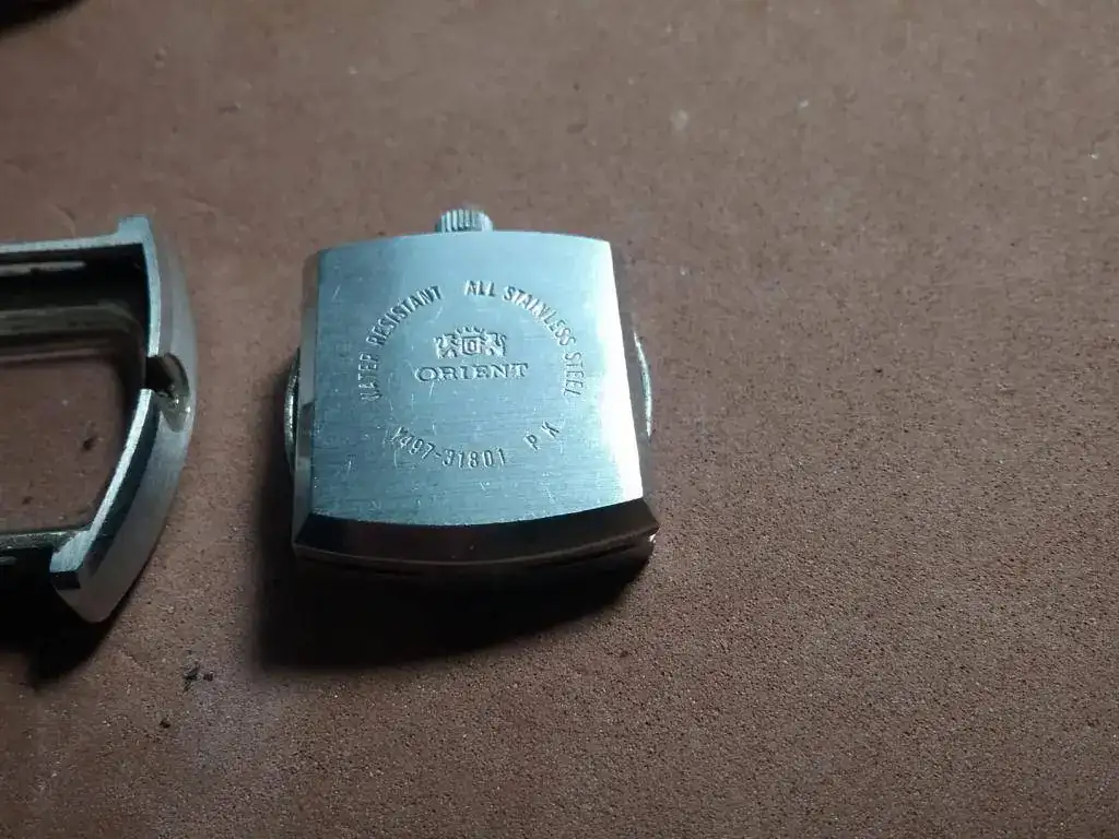

Al parecer, la estanqueidad de la caja es buena.

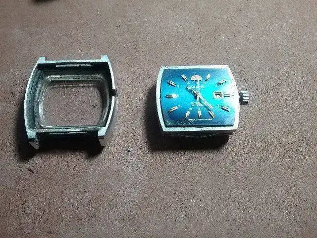

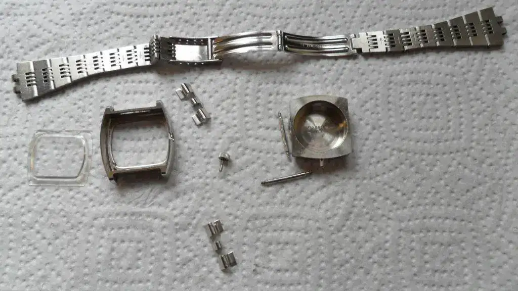

Pues nada, a limpiar se ha dicho. Sumergo una hora todo el armis y correa en agua destilada, amoniaco y fairy, y sale brillante como el dia que lo hicieron.

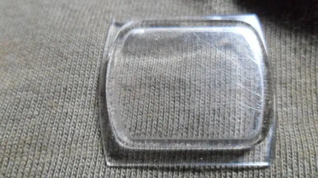

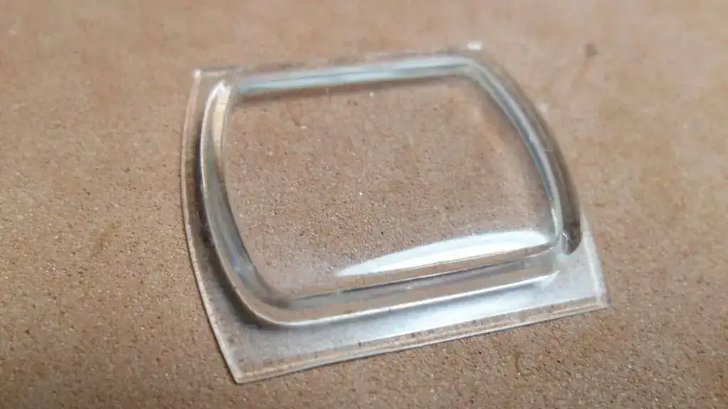

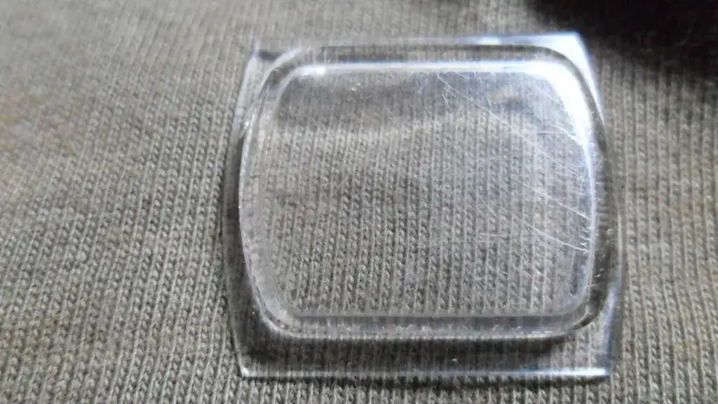

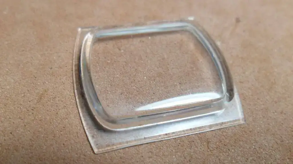

El Plexi, esta ligeramente rallado. Milagro seria que no lo estuviese, en un reloj de finales los años 60
!0 minutos de lija de 1200 -->1500-->2000 y pulidor, lo dejan como nuevo.

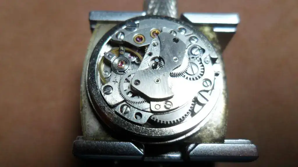

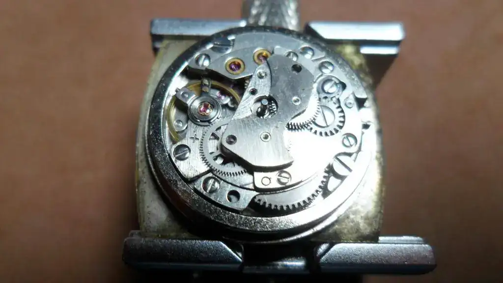

Como el mecanismo esta bastante bien, decido desmontar y limpiar solo el mecanismo de carga automatico.
Que quereis que os diga, me dio pereza desmontarlo entero.
Comparado con el mecanimo de los seiko 700X (magic Lever) este es muy complicado. Varias ruedas, inversores, bloqueo... Pero tampoco es para tanto, al final se reduce a quitar 3 tornillos y limpiar y engrasar 3 ruedas.

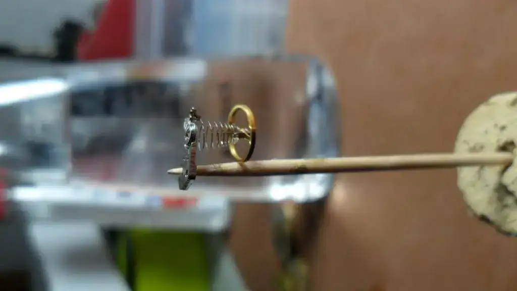

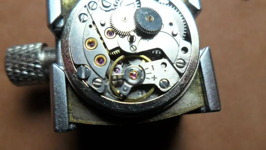

Cuando eso esta hecho, lo monto, le doy cuerda (es automatico y manual) y...sorpresa. Va a 1000 por hora. Adelanta una barbaridad. ¿que pasara? Miro un poco en el foro y encuentro esto: https://relojes-especiales.com/threads/adelanto-brutal-orient-49740.323950/

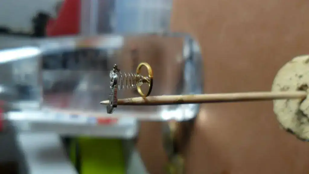

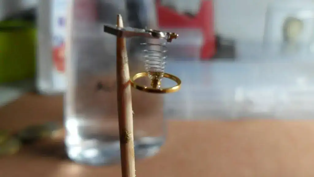

La historia se repite. Miro la espiral, y esta pegada. Otra vez a desmontar y a limpiar, esta vez la espiral. Un baño rapido en isopropilico.
y se queda limpita y lista para oscilar como dios manda. Otra vez a montar...

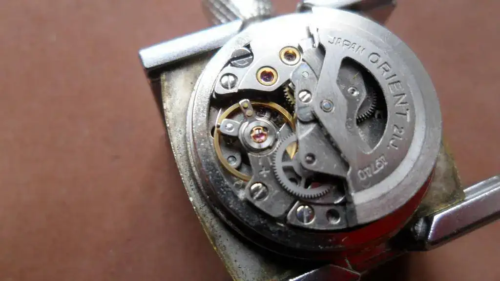

Ahora si que oscila bien, y guarda la hora. Momento de cerrarlo todo.

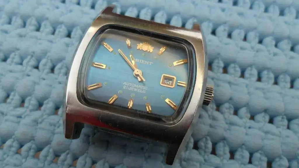

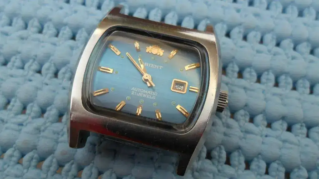

Para acabarlo, le doy con la dremel un pulidito rapido a la caja, y finalmente queda asi:
Pues nada, otro para la caja de reparados.
Lastima que nadie se lo vaya a poner. Mi señora dice que es muy "clasico" para ella.

Felicidades por el trabajo.
Son increibles lo rudos que llegan a ser estos japoneses y lo que han aguantado de bien.
Ponle una correa de cuero azul claro y se lo vuelves a enseñara a la parienta y verás como cambia de idea....
