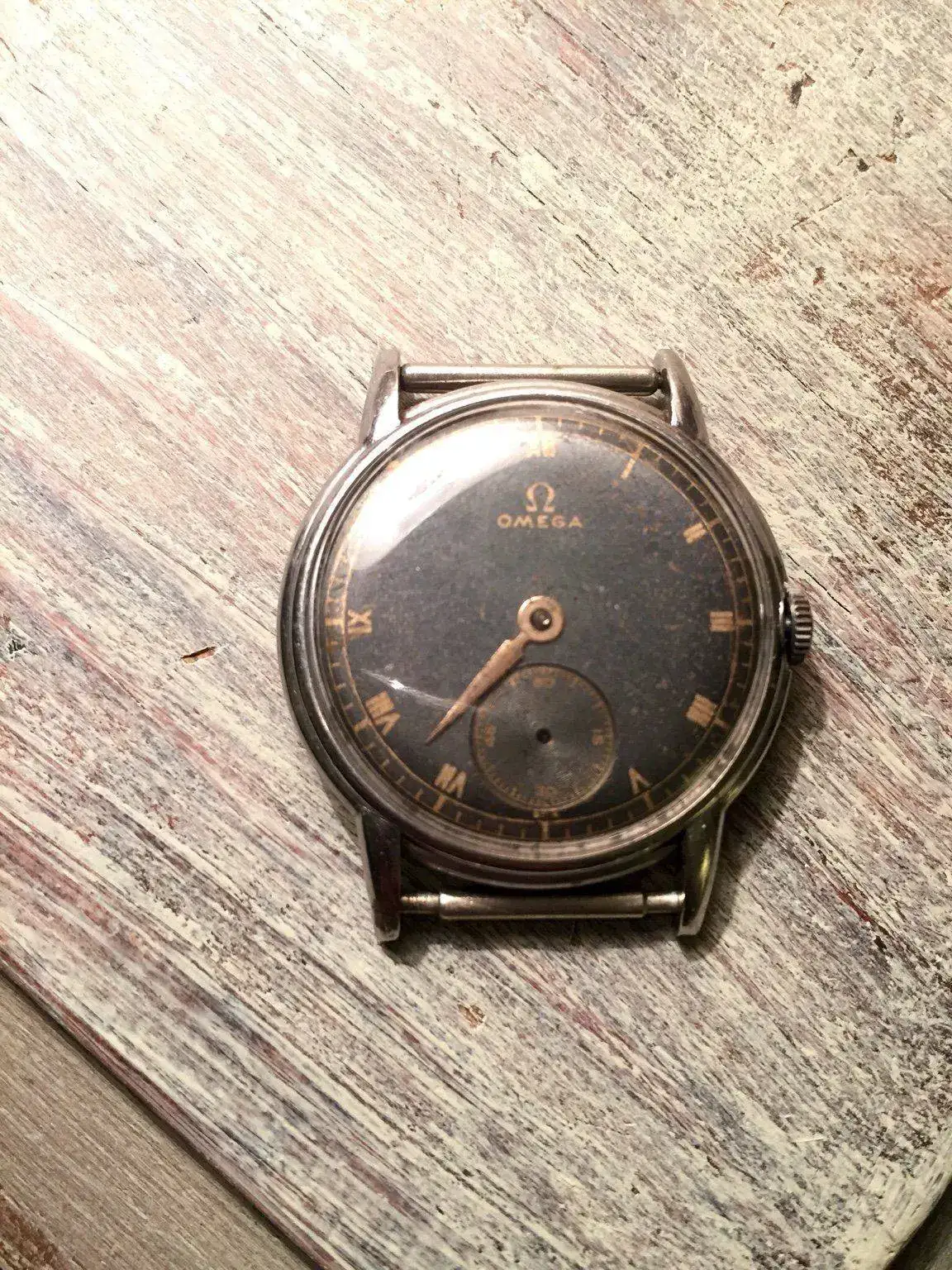

Buenas noches a todos,
Esta vez os pido ayuda, por favor, para un Omega que le ha parecido a mi suegra en el "cajón de los recuerdos"
Le hace mucha ilusión porque sabe a quién pertenecía y su intención es que nos lo arreglen.
Yo había pensado llevarlo al relojero de la calle Velázquez de Madrid. Espero me digáis si os parece buena opción para este arreglo.
Por otra parte si alguien me pudiera dar alguna referencia sobre se lo agradecería.
Os dejo un par de fotos del Omeguita
Muchas gracias al foro y a vosotros de antemano!

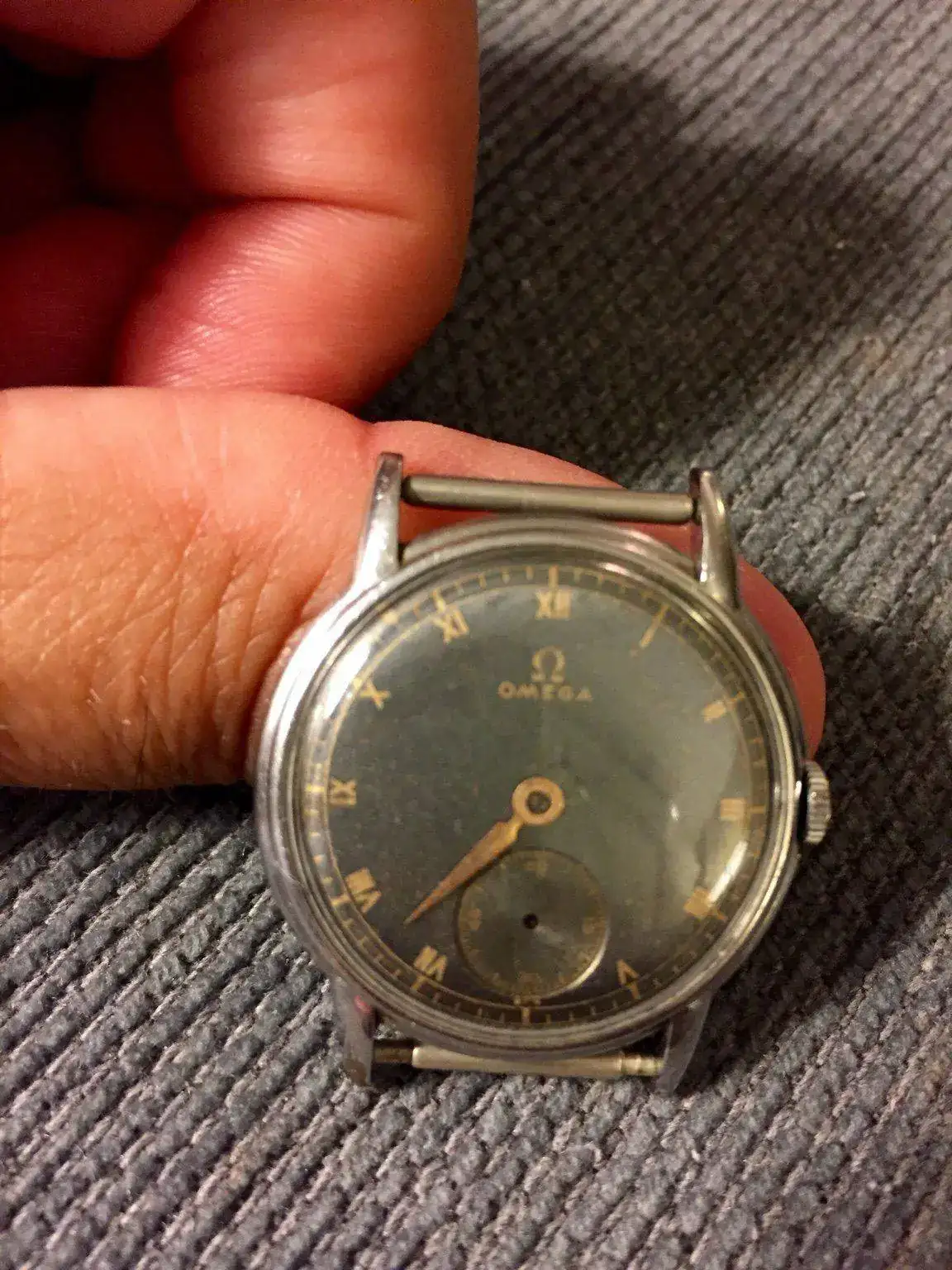

Puf, ese reloj tiene una pinta espectacular. Una esfera negra con un desgaste muy uniforme y realmente preciosa. Para datarlo se necesita que lo abras con una navajita y nos enseñes la maquinaria y el interior de la tapa.
Encontrar las agujas que le faltan tal vez no sea sencillo pero creo que merece la pena.
Pues parece un pequeñin, reloj de señora. Remonte manual manco de minutero y segundera.
BONITO A RABIAR.
Me arriesgo: calibre 26.5
Ser no sé lo que es....pero guapo un montón.
Parece pequeñito, una foto de maquinaria no estaria mal.
Podria ser un 17.8 o un 19.4?
Ha que arreglar esa preciosidad.

la esfera de este vintage es muy bonita
La verdad que a mí también me parece un reloj muy bonito.
Pues sí! ¿Alguien tiene una idea de cuánto puede costar un arreglo de este tipo?
Gracias!!
Imposible saberlo, te lo tiene que mirar el relojero. Pero tú pídele presupuesto sin problema, porque como me decía mi madre, hijo tú pregunta, que preguntar es gratis...
BONITO A RABIAR.
El primero que se me vino a la cabeza a mi también pero me parece que se va a quedar grande el 26.5. O ese pulgar también es muy grande. Desde luego, y sea lo que sea, hay que arreglarlo.
Repetido. Las meigas me la han jugado.
26.5 es mucho mas grande que ese relojito o el pulgar es de grandote total.
Es una preciosidad de reloj, con esa esfera y esos indices y agujas cobrizos.

Jejeje, que va, mi mano es normal...
El reloj es pequeñín pero fue un regalo de comunión a un hombre
navivaca, míralo desde este punto de vista. Ahora que tienes ?, un pisapapales, un hierro ?. Bien arregladito, eso sí, acertando con el relojero, no un cambia pilas, que tendrás ?, pués un precisoso Omega cargado de historia ideal para llevarlo por ejemplo el domingo a tomar el aperitivo. Otra ventaja, irás algo más ligerito de peso, en la cartera quiero decir, pero si te esmeras podras recuperar los euros que el reloj si no lo mandas recuperar tu, nadie más lo hará.
En mi muñeca se veria fenomenal[emoji57] [emoji57] [emoji57] [emoji57] Es una pieza exquisita.

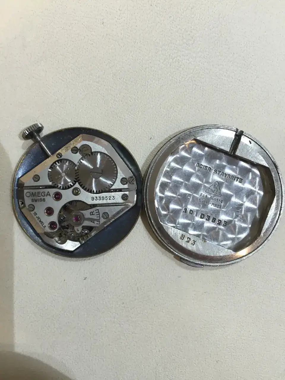

Ya he hecho fotos a la maquinaria. Os las adjunto a ver qué podéis, por favor, saber.
Mil gracias! Pasad buen día!!
me atrevo a opiniar que se trata de un Omega 300 o familia
[SIZE=+1]Omega 300[/SIZE]
Features
manual wind
sub second
Data
Dm=Do= 17.8 x 22.0mm
(rests on corners to fit cases for round 10.5''' movements)
H= 3.25mm
17 jewels
f = 21600 A/h
power reserve 45h
Balance staff U1249
Stem W1040
Mainspring / battery
Zf673, 1.2 x 8.0 x 0.10 x 230mm
Hands
1.10 x 0.65 / 0.15mm
Remarks
1949-
as Omega R17.8 from 1939
family:
300 (R17.8 until 1949): sub second
301 (R17.8AM until 1949): sub second, antimagnetic
302: sub second, Incabloc, antimagnetic
310 (R17.8SC until 1949): sweep second
311 (R17.8SC AM until 1949): sweep second, antimagnetic
Example, year: signature; shock device
1939: 9163912, M, Omega Swiss, 15 Jewels
(Omega R17.8)
