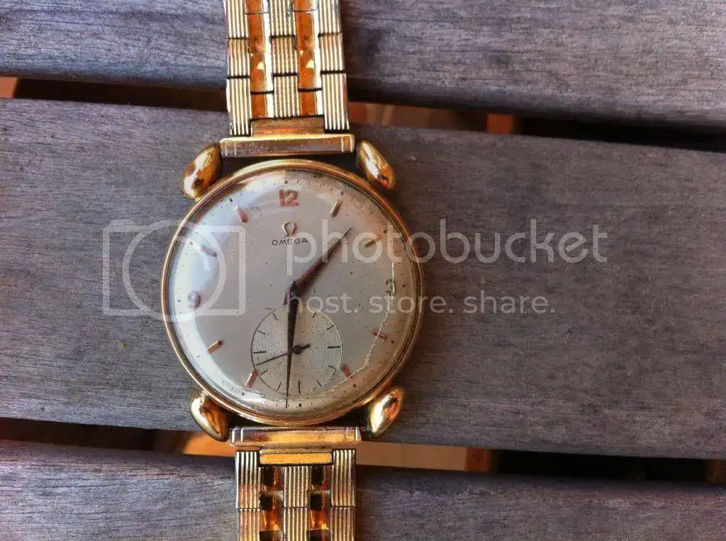

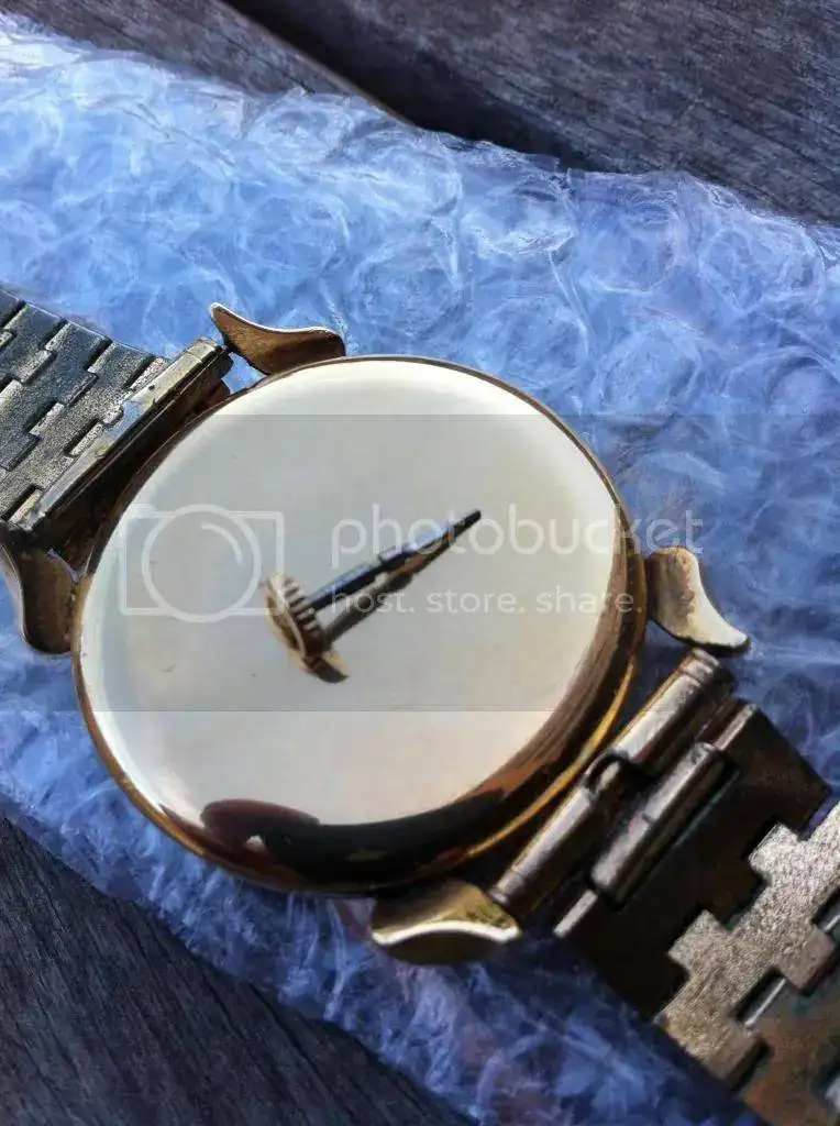

Buenas tardes a todos , ante todo decir que no pido una tasacion .
Tengo un compañero de trabajo que le estan saliendo un poco mal las cosas y me ha pedido una pequeña ayuda ya que quiere vender un par de relojes familiares.
El reloj en cuestion es un Omega de oro 18k.

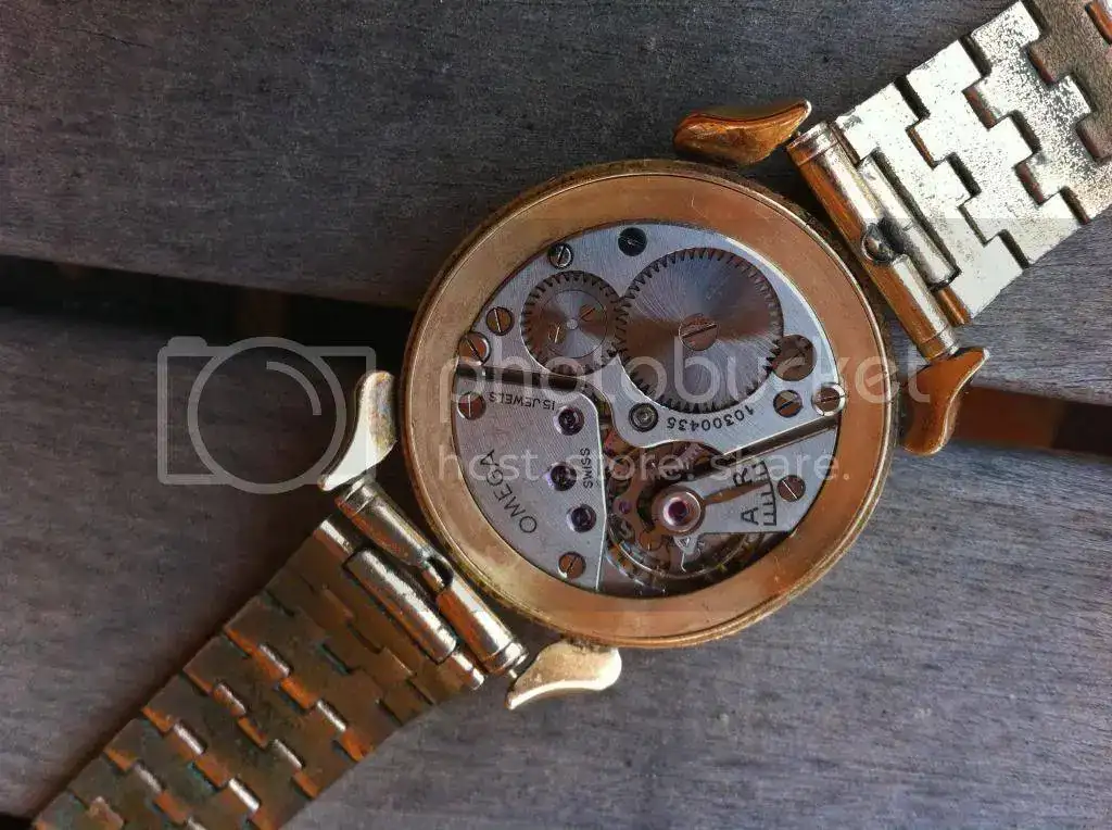

Os pongo un par de fotos , como no tengo ni idea solo queria informacion del calibre y a partir de eso intentare conseguir mas informacion por otros lugares.
Espero no incumplir ninguna norma.
Sld.Nacho

Es un 30mm (posiblemente un 30T2), y por el número de serie del calibre (10300435) yo apostaría, así de memoria, a que es de 1946 o 1947. Son calibres de remonte manual bastante precisos y robustos.
Es un bonito reloj. Yo tengo uno similar de 1948.
Estimado Nchmm:
El citado reloj esta en un estado calamitoso, para empezar la corona como el General Armada el 23-F en el Palacio de la Zarzuela NI ESTA , NI SE LE ESPERA , y no soy Sabino Fernandez Campos :laughing1::laughing1:
Otra cosa es que le falte la tija que es un problema que puede ser peor si esta encajada en el tirret y oxidada.
La caja no sabemos si es nacional ( fundida o fabricada en España) o Suiza ya que no se ve la citada tapa y sus marcajes.
El armis es de todo, menos bonito y bueno.
El calibre sin saber las medidas me parece un Omega 30T1
F. Boctok
Buen dìas amigos; estamos ante un bello Omega 30t2 y flia. con muy buen aspecto
Los 2 tornillos de caja que tiene - no son originales!!
La falta de la tige y corona - lo hace sospechoso - por que es comùn que tenga oxidado el tiret y otras partes??

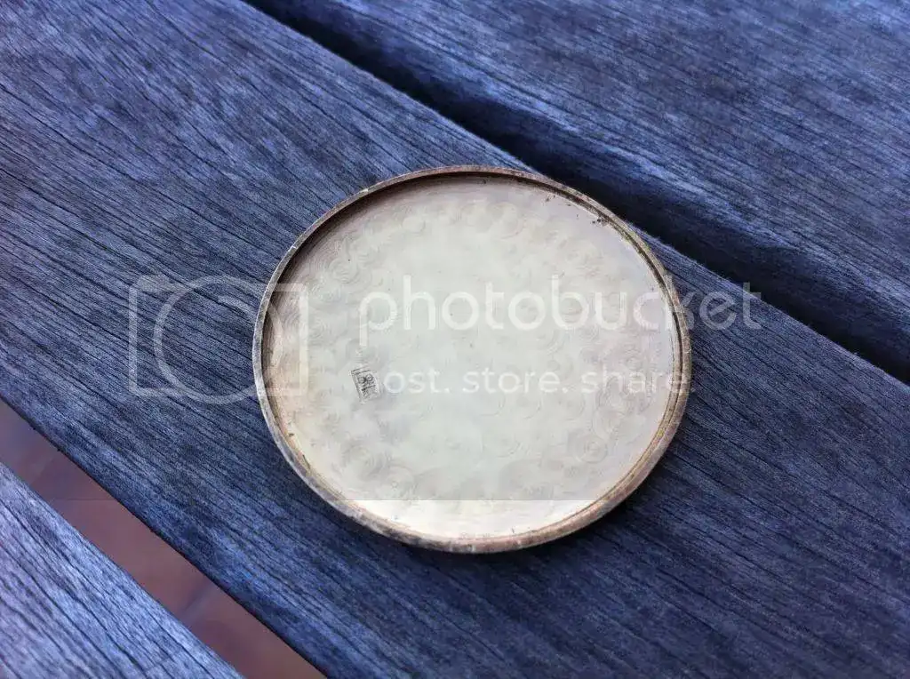

Me gustarìa saber si la milanesa es de oro y coloque fotos del fondo de la tapa de adentro y de afuera
Un saludo y gracias. Luis desde Argentina

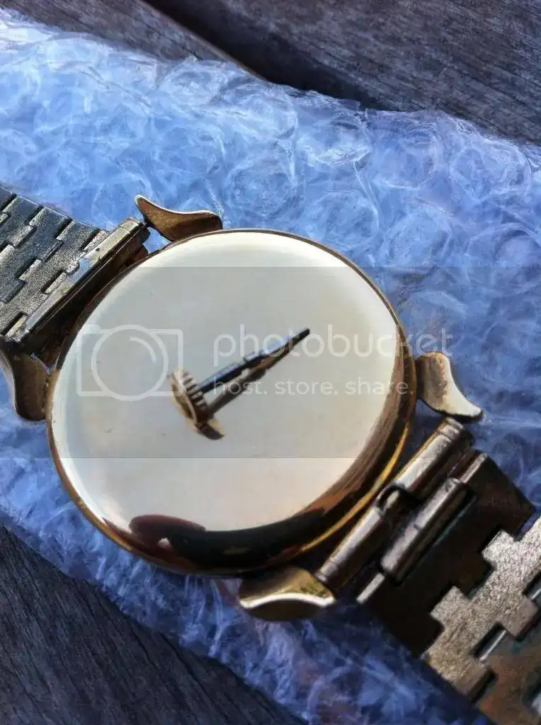

Hola , gracias a todos por contestar , el reloj tiene tija y corona , pero creo que la tija no es suya , ya que me permite darle cuerda pero no mover la agujas , la tapa exteriormente no lleva nada e interiormente solo la marca de 18k y un par de intervenciones que tendria con los nº del relojero
El armis es malo, creo que chapado
Eso quiere decir caja Española, el armis no parece de oro, diría que chapado, Amigo, ese reloj vale poco mas que el oro que contenga en su actual estado. Un saludo

Buen día nch; sospecho, a la distancia (18. 660 Km) lo siguiente: puede tener el tiret roto y por eso - no sostiene la tige original...esto es solo una sospecha. Por favor: unas fotos del fondo de la tapa y otra foto de la tige.
Un saludo. Luis desde Argentina
    55,7 KB · Visitas: 62
    92,3 KB · Visitas: 56
Viendo la tapa yo también apuesto por una caja nacional.
En mi opinión es un reloj que merecería la pena reparar y poner a punto (y una bonita correa de piel, en vez de ese armís setentero), dado que ganaría valor. Y si la presente economía de su propietario no le permite acometer el gasto que ello implica, mi consejo es que no malvenda el reloj y que lo guarde para tiempos mejores. En su estado actual, lo que obtenga por él no le va a resolver la vida, y es posible que más adelante lamente (yo lo haría) haberse desprendido de un recuerdo familiar.
En cualquier caso, nadie mejor que su propietario para tomar este tipo de decisiones.
Buen día amigos; es una caja nacional y la tige parece ser una gastada original. Sigo creyendo que tiene el tiret mal?
La máquina esta preciosa - brillante. Espero que no nenga oxido adentro - de cualquier manera se consigue las fornituras.

En el caso de este lindísimo Omega 30T2 que vemos aqui - no se persive oxido en la tige? Puede ser que quebró la boca del tiret o algo menor...se descarriló la báscula del piñón corredizo y no le permite trabajar correctamente??
