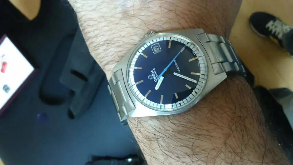

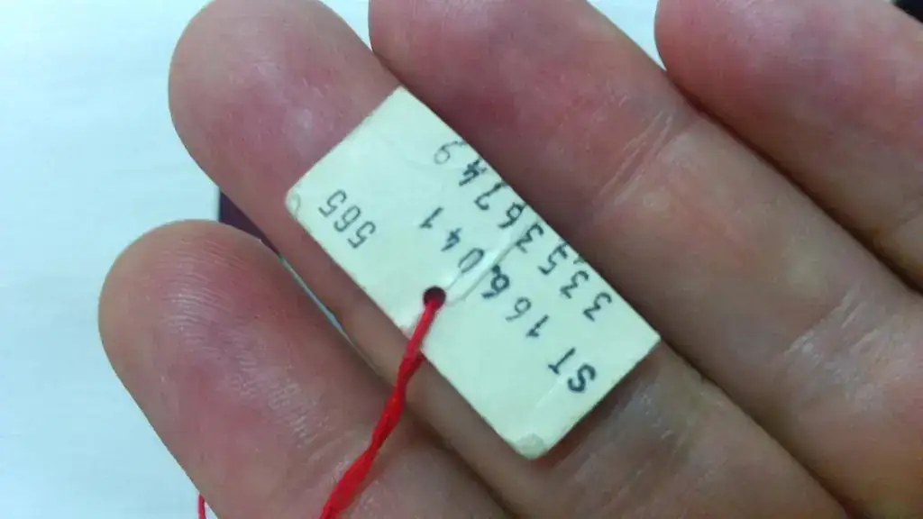

Buenos días a todos.he comprado un omega geneve cal 565 en estado nos. Es un reloj precioso,desde q me lo ofrecieron no he parado para poder conseguirlo.viene con una referencia en la etiqueta 166.041,pero he estado mirando y,con esta configuración de dial no veo ninguno. A ver si me ayudáis para saber un poco más sobre el...os dejo unas fotos. Gracias por adelantado por ayudarme. Saludos a todos.

Pues segun la base de datos de omega...para esa referencia...efectivamente se corresponde con esa forma de caja y calibre 565....lo que no habia visto yo nunca es un dial como ese para esta referencia...:hmm:.....y en cuanto a su datación..habria que ver el numero serie del movimiento para fecharlo exactamente...pero imagino que sera de principios de los '70.....a ver si los expertos en omega te pueden decir algo mas...y enhorabuena por la pieza compañero. SalU2

Un Dynamic en una caja de un Genève, me parece hermosísimo. A ver si los compañeros te pueden ayudar... suerte!!

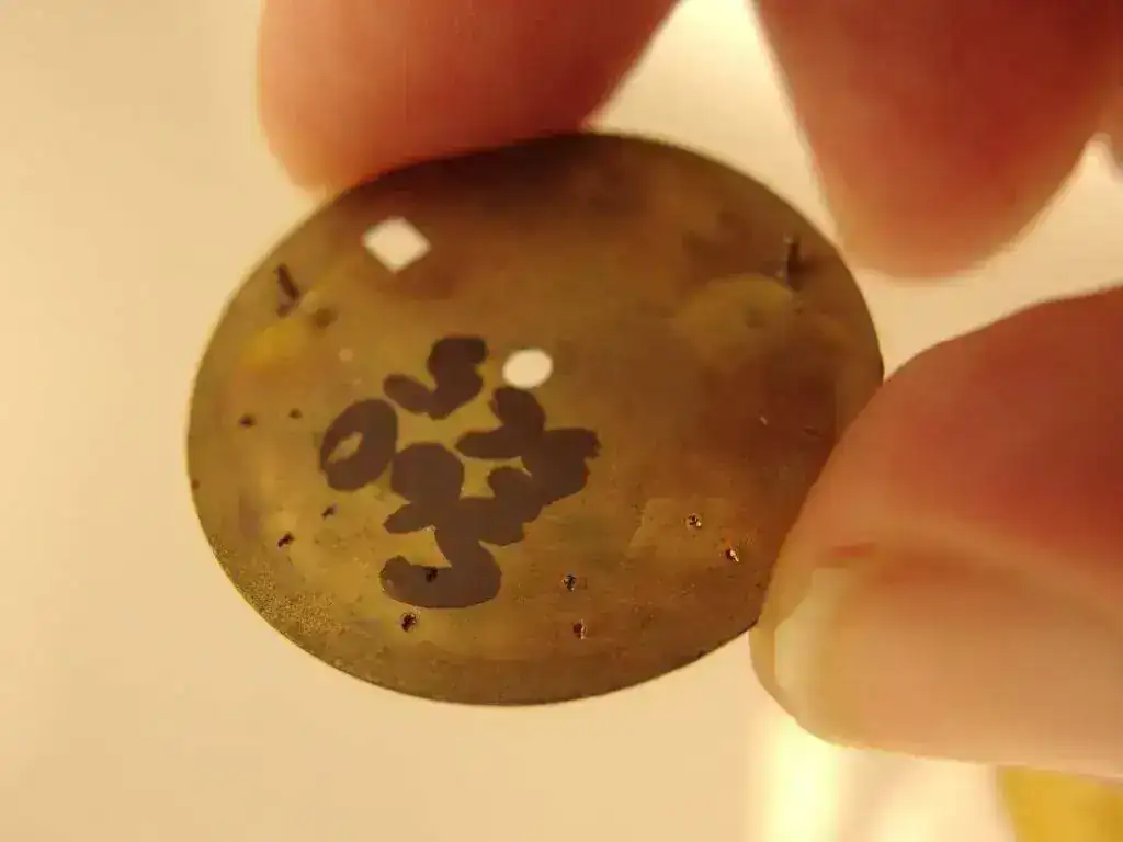

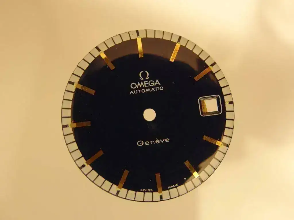

y hace unos días los de caliberdome de barcelona vendieron una esfera como la tuya
La verdad es que yo nunca había visto una esfera como esa, pero con Omega ya se sabe. En la trasera está identificada como 560 / 565, así que debe ser para esos movimientos.
Es muy bonito Metraco, una esfera preciosa. Y tampoco conocía esta combinación de tipo de esfera y caja, pero me gusta mucho. Un acierto :ok::
Muy bonito, si señor. Todo un OMEGA con su precioso y cumplidor calibre 565. Enhorabuena y que lo disfrutes mucho, compañero. Como dicen que dice el maestro, OMEGA es OMEGA. Saludos.:ok::.

Esa esfera está repintada o no es original. Es muy evidente esto, ya que no tiene ningún rastro de ninguna T en el swiss made. Omega usó tritio y como tal marcó las esferas de los relojes que lo llevaban desde 1960 a 1997. Un Omega con material luminiscente de 1971 debería llevar una T a uno o a ambos lados del swiss made. A parte de esto, se nota que la esfera es repintada por otros motivos más sutiles como la tipografía de Omega, pero esto es mucho más difícil de explicar y sólo apreciable por alguien entrenado en esferas de Omega de esa época.
También podría ser una esfera posterior de reemplazo de Omega, fabricada muchos años más tarde y que por azares del destino terminó puesta en este reloj.
En el anuncio dices que el reloj es NOS. Esto es imposible, ya que el pulido del brazalete no se corresponde con el pulido original.
Para mi es un reloj modificado tomando de base una de las referencias usuales de la gama de entrada de Omega de los años 70, un Geneve con una esfera más tradicional y menos atractiva a día de hoy. A ese Geneve tradicional se le ha sustituido la esfera y las agujas, con un juego de agujas de un Omega Dynamic o similar, y una esfera pintada de forma más atractiva.
No digo que lo hayas hecho tú con ninguna mala intención, pero alguien lo hizo en algún momento.
Hay que reconocer que el reloj es bonito, pero yo no creo que sea plenamente original.
