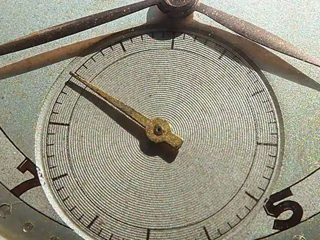

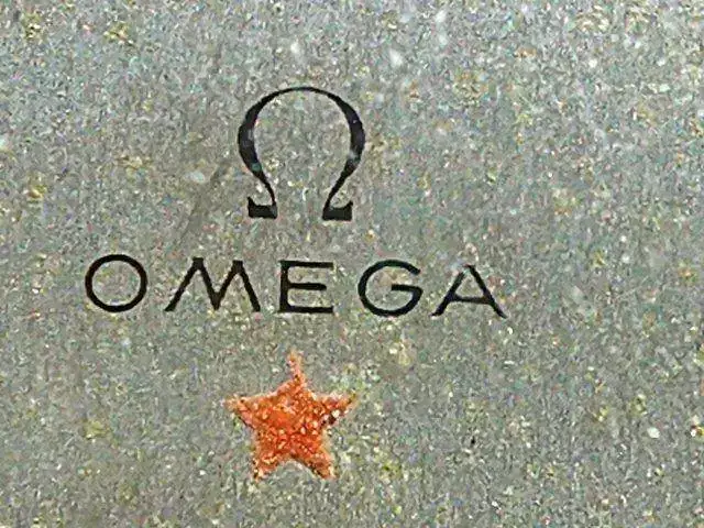

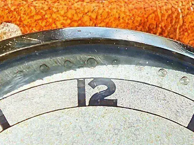

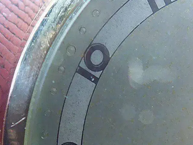

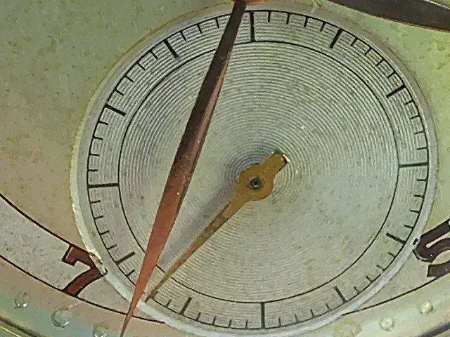

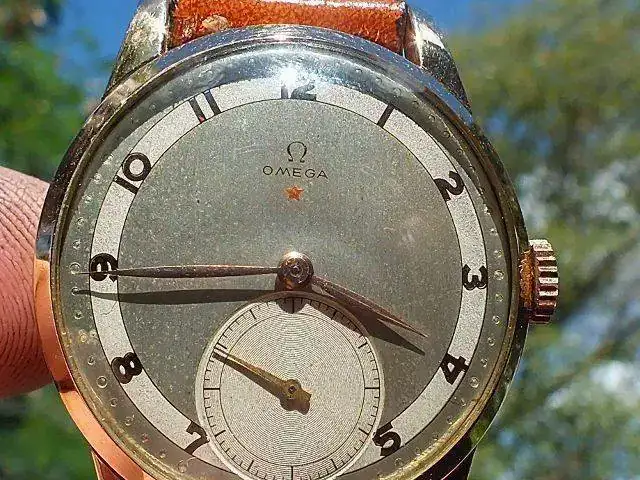

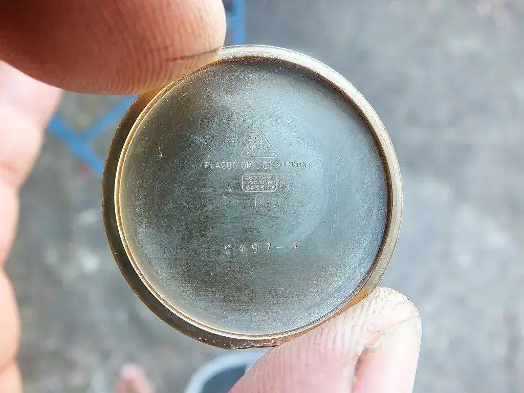

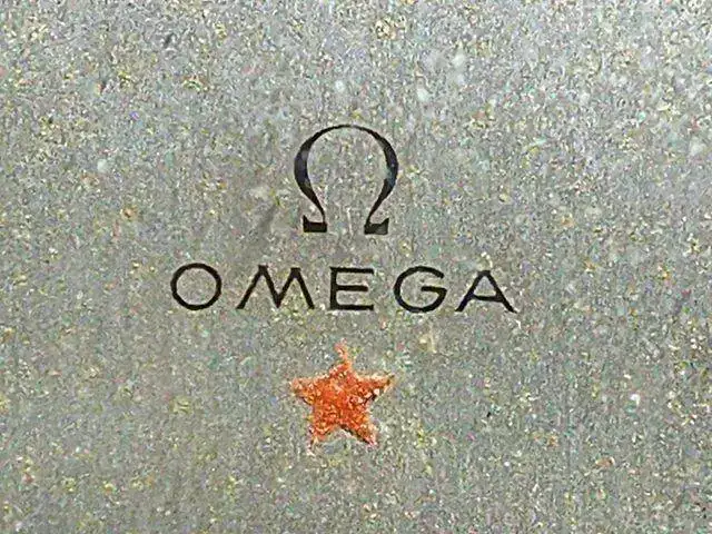

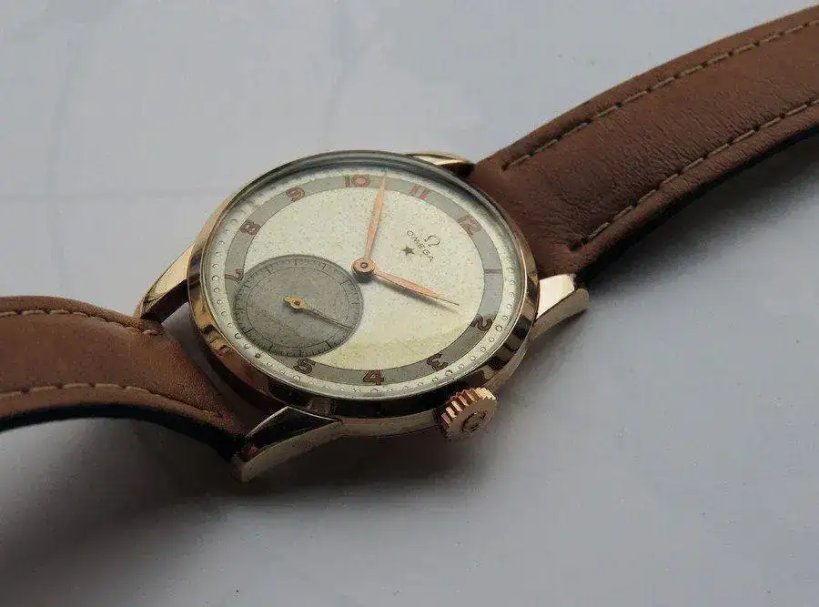

Yo aqui nuevamente , para pedir ayuda en identificar un dial como original o remarcado o repintado . Se trata de un Omega cal,265 ; n°serie:11885xxx ; n°referencia :2497 . Dedsde ya agradesco , saludos
Mas fotos :

Hola amigo, pues harían falta fotos con más detalle del dial de ese bonito Omega Teddington, a simple vista me inclino a que es original.
Fernando.
Amigo Fiegel, Los Teddington se hicieron solo para Brasil, por lo que no estarán catalogadas sus esferas por el Museo Omega, la esfera que muestras con estas fotografías, bien pudiera ser original, pero es como los billetes de banco, con una foto sin mucho detalle, es imposible aseverar nada, haría falta la esfera y una muy buena lupa, mejor de 20 aumentos para estudiarla bien.
A pesar de lo dicho, yo también me inclino a pensar que hay una alta posibilidad de que sea original, es importante mirar que la pintura de la estrella, sea similar a la del resto de la esfera, a veces la estrella se ha añadido y este cambio si se puede ver, con lupa, con bastante facilidad.
Si esta restaurada es un trabajo excepcional, muy bonita si señor un saludo
Pues asi por las fotos parece original, pero como te ha dicho Tantdetemps....habria que estudiarla en detalle.....preciosa pieza, por cierto

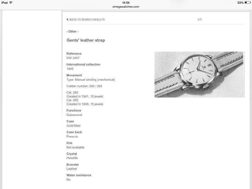

Amigos . Usando el buscador ,pude ver que para determinadas referencias de caja ,existe la posibilidad que el dial tenga una Estrella Roja .aqui: https://relojes-especiales.com/threads/omega-teddington-y-brasil.166384/ Entonces sabiendo si el dial fue repintado o no sabremos si estamos frente a un Teddington genúino , por el numero de referencia poderia ser . Mañana voy a tirar fotos en HD de cerca y postare , para poder apreciar todos los detalles . Saludos

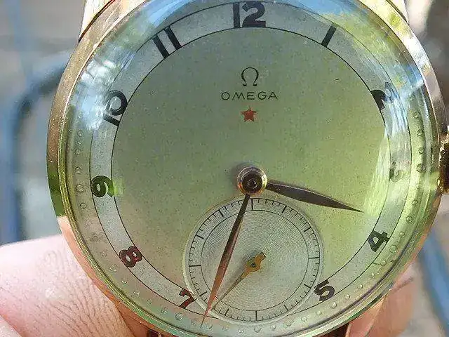

Nuevas fotos ,gracias..
Amigo Fiegel, las nuevas fotos perecen confirmar lo expuesto ayer, aunque debe comprender que nadie aceptaría la responsabilidad de asegurar al 100 %, que sea el original, quizás se reformó hace 40 años y el aspecto también sería el que nos muestra. Un saludo.
Tengo en mucha estima su comentario y también entiendo que es inposible dar 100% de seguridad , pero ya al no presentar señales claras de ser reformado es una alegria . Agradesco su ayuda , Saludos
En cualquier caso es un reloj muy bello...

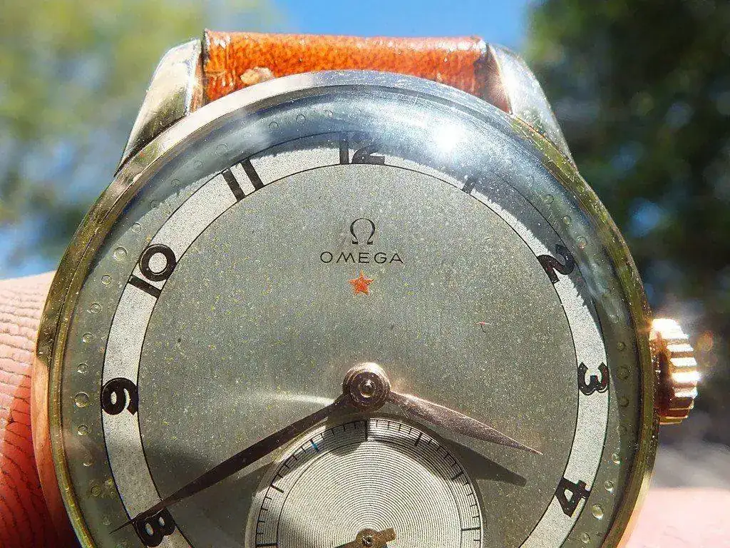

Buen día Fiegel; nunca opino sobre un cuadrante así a la distancia y mas por internet.
En las 4 primeras fotos se ve más oscuro el carril que lleva los números y en los otros carriles se vé blanco?. Un saludo, Luis desde Argentina
Si Don Luis ,ya habia percibido eso , y haciendo pruebas con la inclinación y la incidencia de la luz sobre la esfera aparece ese efecto , las 4 primeras fueron tomadas con luz artificial y las restantes a la luz del sol .Saludos
En mi humilde opinión , al igual que un simil en una carrera de caballos, yo apostaria por él .
Saludos cordiales
Hola. Creo que es original. Lo noto porque el dial presenta una decoloración irregular. Si estuviera repintada no presentaría ese efecto, propio del paso de los años. Saludos desde Valparaíso Chile.

Dial original, desde mi punto de vista. La granulación del segundero y la pintura de los índices de dicho segundero no presenta ninguna discordancia. Si se hubiera retocado estaríamos ante todo un superprofesional con un pulso que sería la envidia de todo cirujano.
