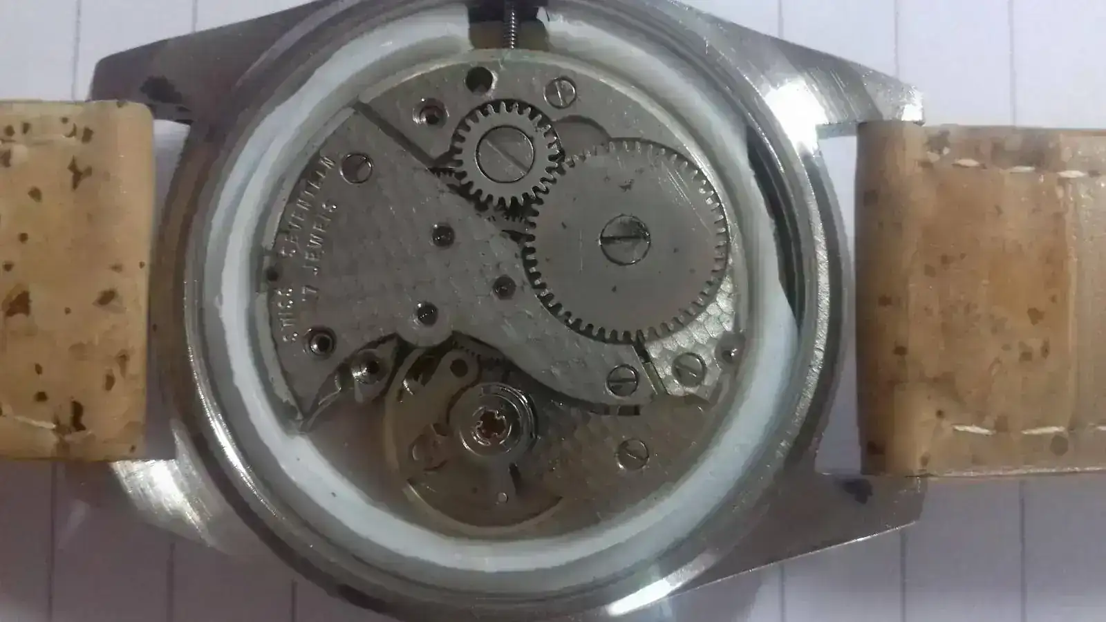

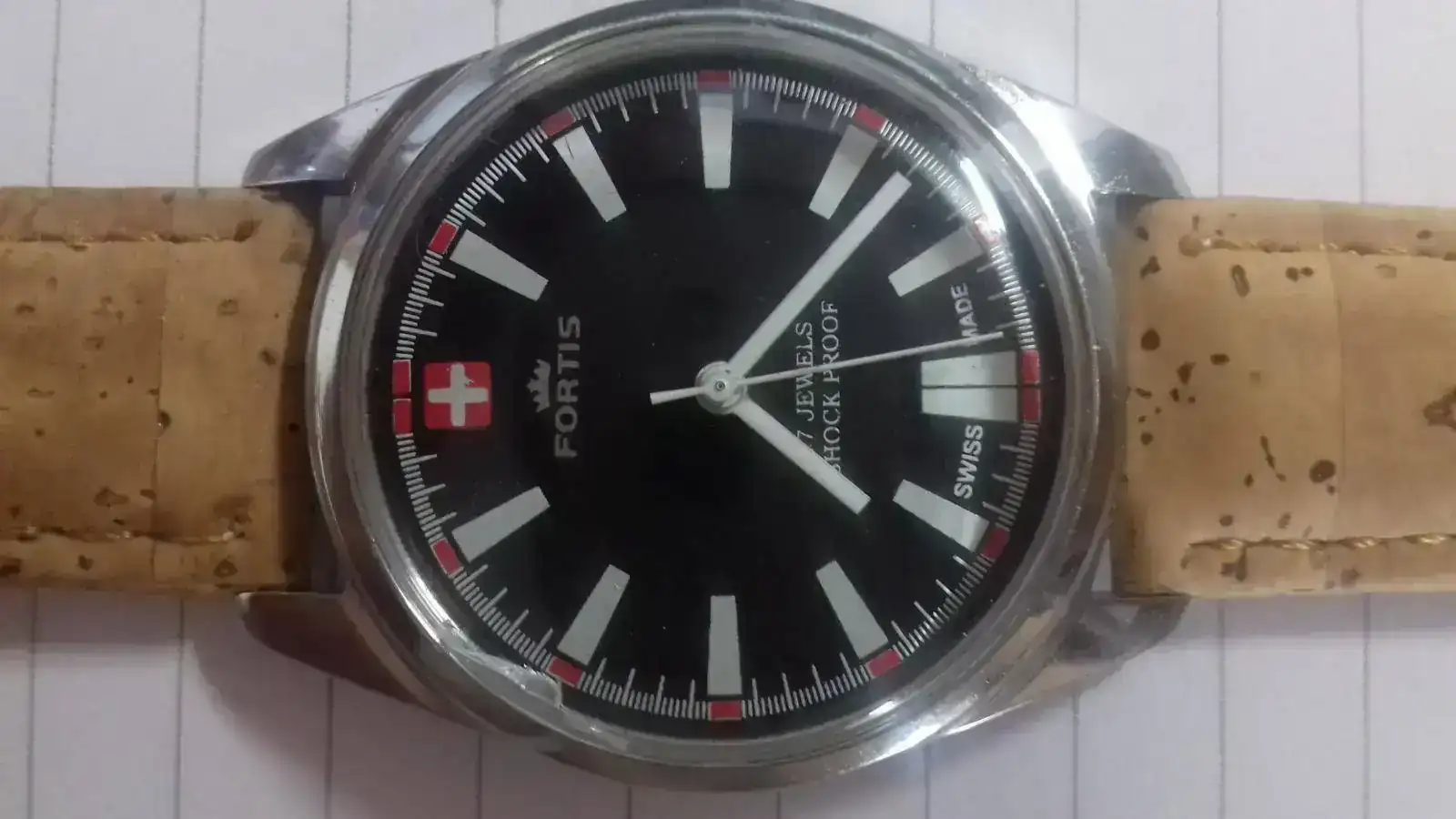

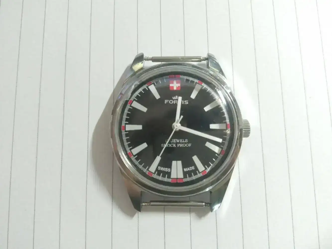

Buenos días a todos,
Os cuento lo que me ha ocurrido con la última compra. Muchas veces voy sondeando las webs de subastas, pues de vez en cuando, aparece alguna cosa interesante. Hace un par de semanas encontré en todocoleccion.es un reloj Fortis de los años 70 de cuerda que según el anuncio procedía de un almacén. El reloj estaba visiblemente usado, y con un desperfecto en el cristal, pero a pesar de eso, era un reloj que me pareció bonito y siempre que se consiguiera por el precio adecuado, podría venirse a casa y convertirse en mi primer reloj de cuerda.
Como el reloj se vendía sin correa, indagué por el foro en busca de correas y de más información, entonces me topé con un hilo en el que hablaban de las falsificaciones hechas en India de relojes de muchas marcas y empezó a darme mala espina.

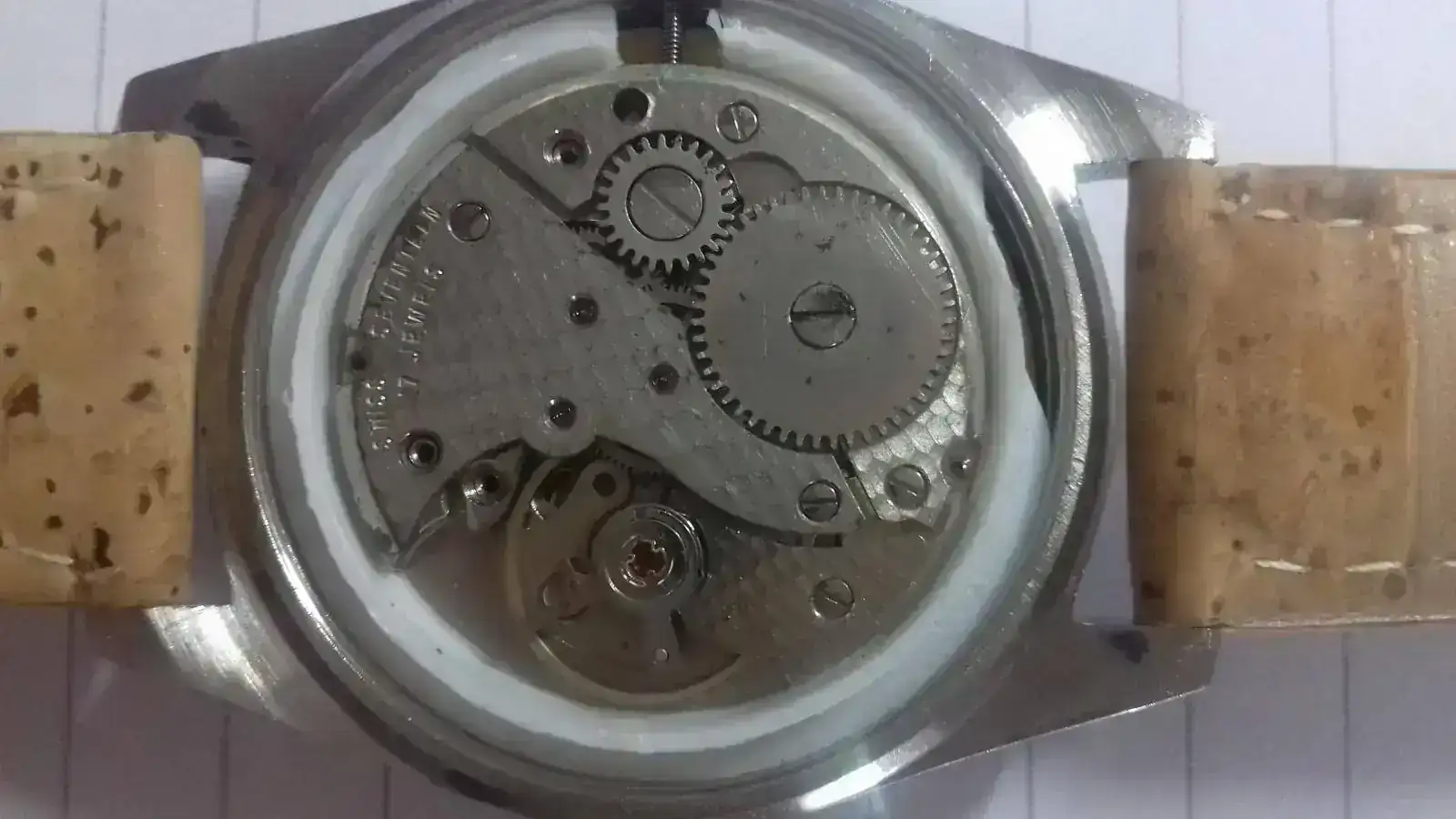

El reloj me ha llegado esta mañana y lo he abierto, es tal y como se muestra en las fotos del anunciante, le doy un poco de cuerda y echa a andar sin problemas. Hasta aquí todo bien, el problema viene cuando abro la tapa trasera, sólo aparece la inscripción swiss seventeen 17 jewels...
Así que creo que he adquirido uno de esos relojes Indios, de ser así, ¿Creeis que debería ponerme en contacto con el vendedor para devolvérselo? o que me devuelva al menos 1 parte de lo que pagué por el, si no estoy en lo cierto corregidme y me dareis una alegría inmensa, pero el vendedor en ningún momento decía que era réplica/imitación quizá lo desconozca totalmente...
Gracias por leerme 😉
Os dejo unas fotos del pequeño:
Me es difícil opinar porque no soy un experto pero siendo un vintage me atrevo a sugerirte que traslades la cuestión al subforo de vintage, los compañeros de allí seguramente te podrán ayudar mejor.
Hay verdaderos catedráticos allí abajo.
No se que decirte, pero ese calibre me da cierto tufillo a curry. Espero equivocarme.
No soy un gran conocedor de la marca. Pero por el aspecto general del reloj, sobretodo el dial, me jugaría a que es un "mumbai special". De todas maneras preguntaría en el foro de vintages
No soy un experto pero por lo que se ve, se vende por 12$, tiene mala pinta compañero. A ver si alguien que entienda de movimientos arroja más luz.

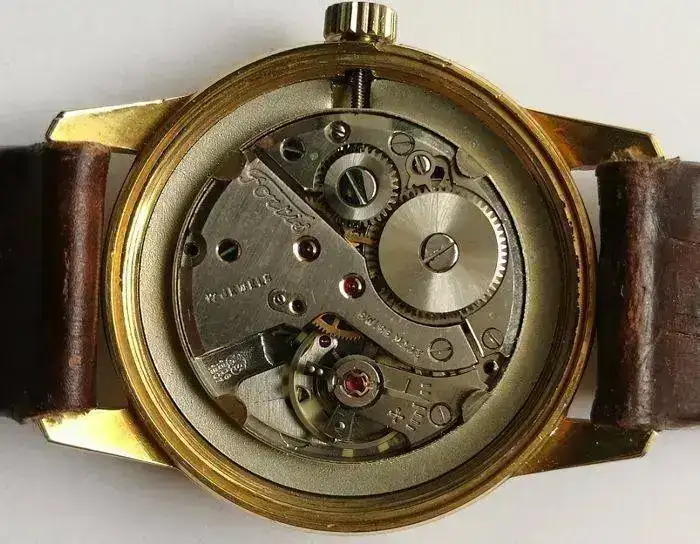

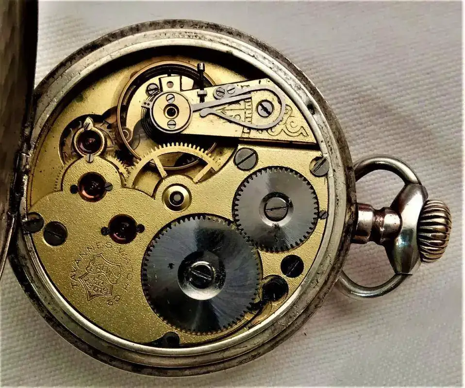

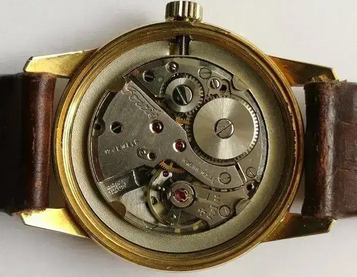

Por lo que he visto el movimiento tendría que ser algo que así:
    48,4 KB · Visitas: 515
    48,8 KB · Visitas: 554
Con lo poco que se de vintage en comparación con los demás compañeros y compañeras puedo afirmar casi al 100% de que la esfera está repintada, sobre todo por el aspecto tan "plano" que tiene, la combinación de colores, casi chillones y las manecillas evidentemente repintadas para que parezca que vaya a juego con el resto.
El movimiento de por sí, de lo más barato de la época. Que me corrijan si me equivoco.

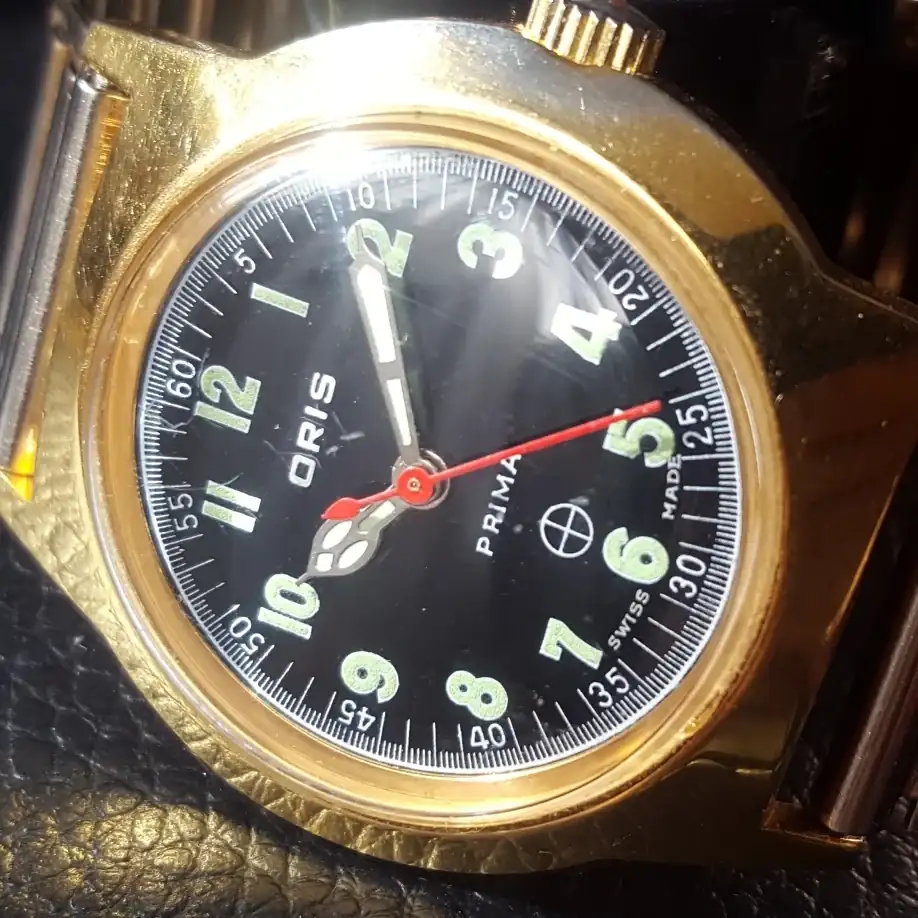

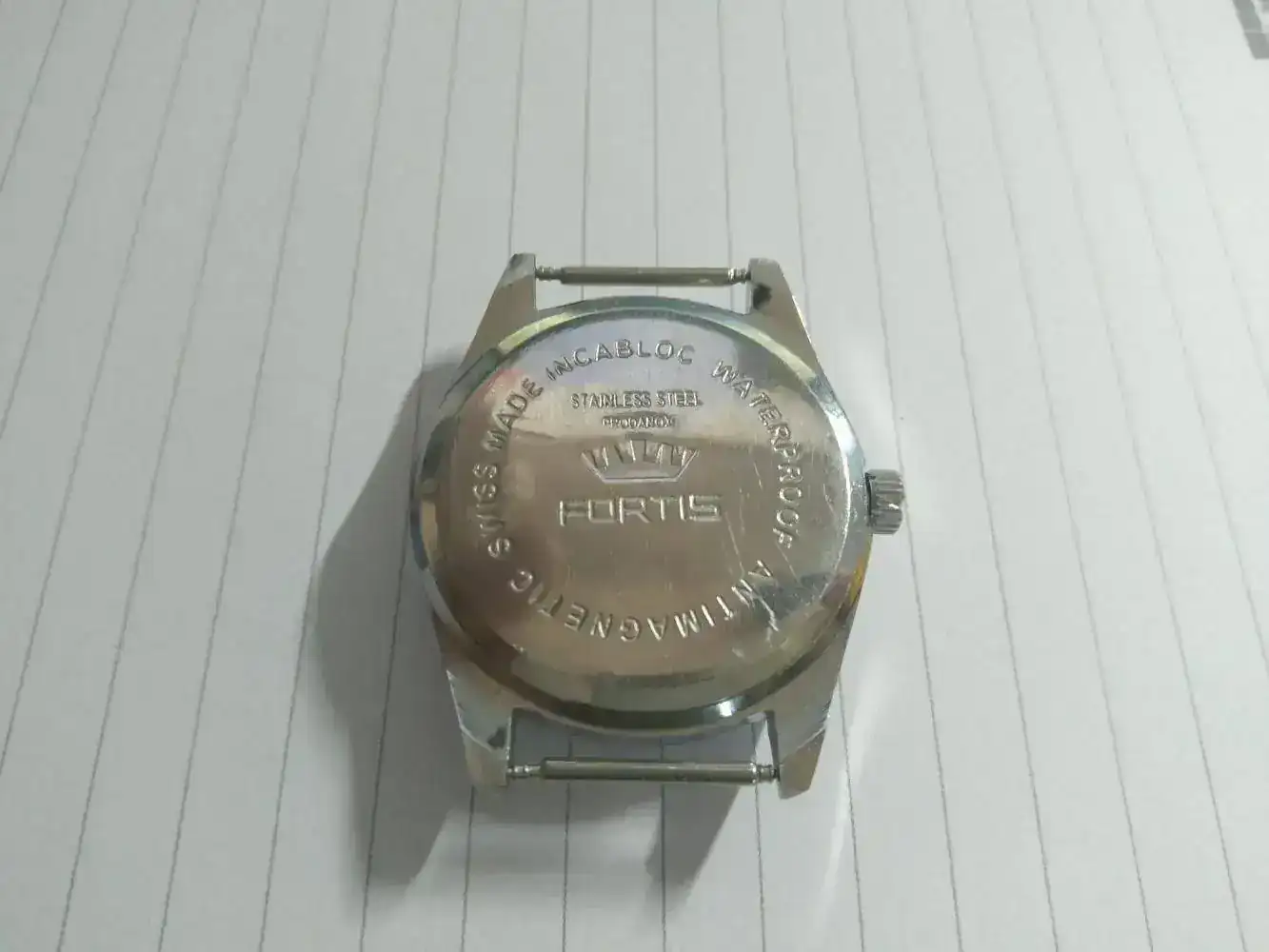

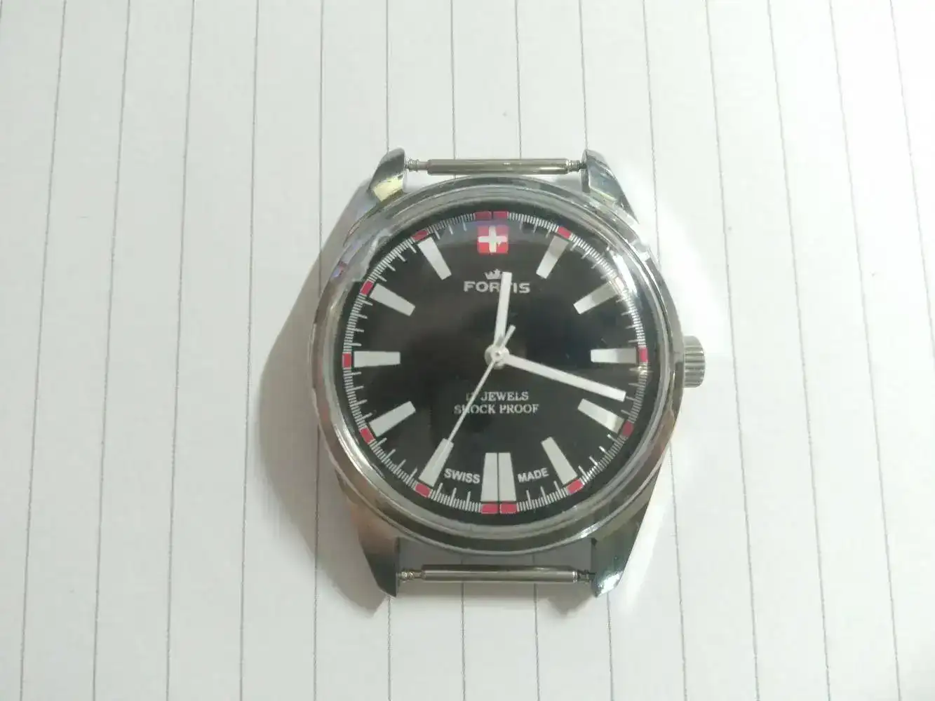

Estamos ante un caso de Mumbay Special de libro [emoji6] Además suelen marcar los relojes con marcas suizas conocidas como Oris, Fortis, Roamer... También suelen añadir De Luxe o Prima, para aportar más caché [emoji854]
Enviado desde mi SM-G973F mediante Tapatalk

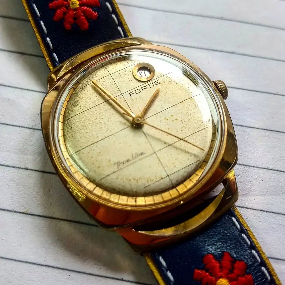

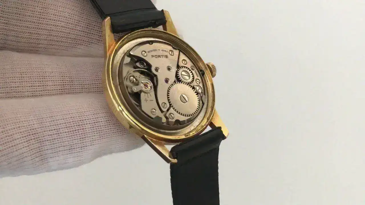

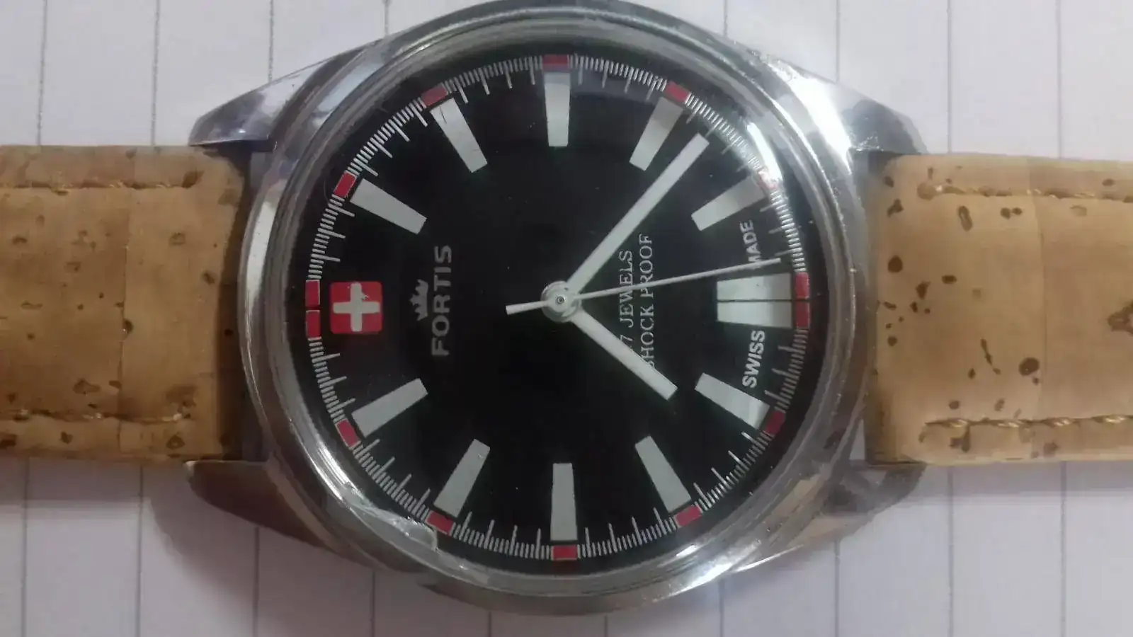

Adjunto un Mumbay Special mío propio y un Fortis vintage de verdad [emoji16]
Si te llaman los vintage, aunque sea por probar si son relojes de tu tipo. Te recomiendo que mires la relojería rusa, aunque también suelen ser un poco franken, con un poco de práctica diferenciarás sin problemas las esferas repintadas y los movimientos más populares son mucho más fáciles de reconocer y sobre todo más fiables.

Gracias a todos por vuestro comentarios, ¿Puedo mover yo mismo el hilo o debe hacerlo un moderador?
AppleTree, dificil para los que tengan que opinar hacerlo con tus imágenes. Podrias mejorarlas y hacerlas mucho mas grandes ?

Pues entonces soy el poseedor de un Mumbay Special, en mi caso el mio ni si quiera he tenido la suerte de tener un de Luxe jajaja, pero bromas a parte, ahora no se si contactar con el vendedor porque el anuncio lo ponía como NOS...que de NOS no tiene nada porque se veía usado y tiene una marca en el cristal pero al leer en la descripción del anuncio que procedía de un almacén, iluso de mí pensé que podría ser algo que estaba pendiente de reparar o que se reparó en su día, de ahí qe estuviera en tan buenas condiciones.
El eterno St 96
Todo eso ya está en tus manos. Siempre puedes abrir una reclamación y ver si te renta. Yo el mio lo conservo con cariño y es un error del que aprendí mucho, con lo poco que costó.

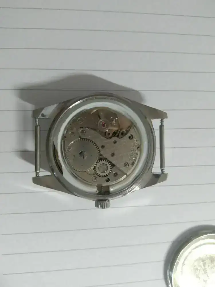

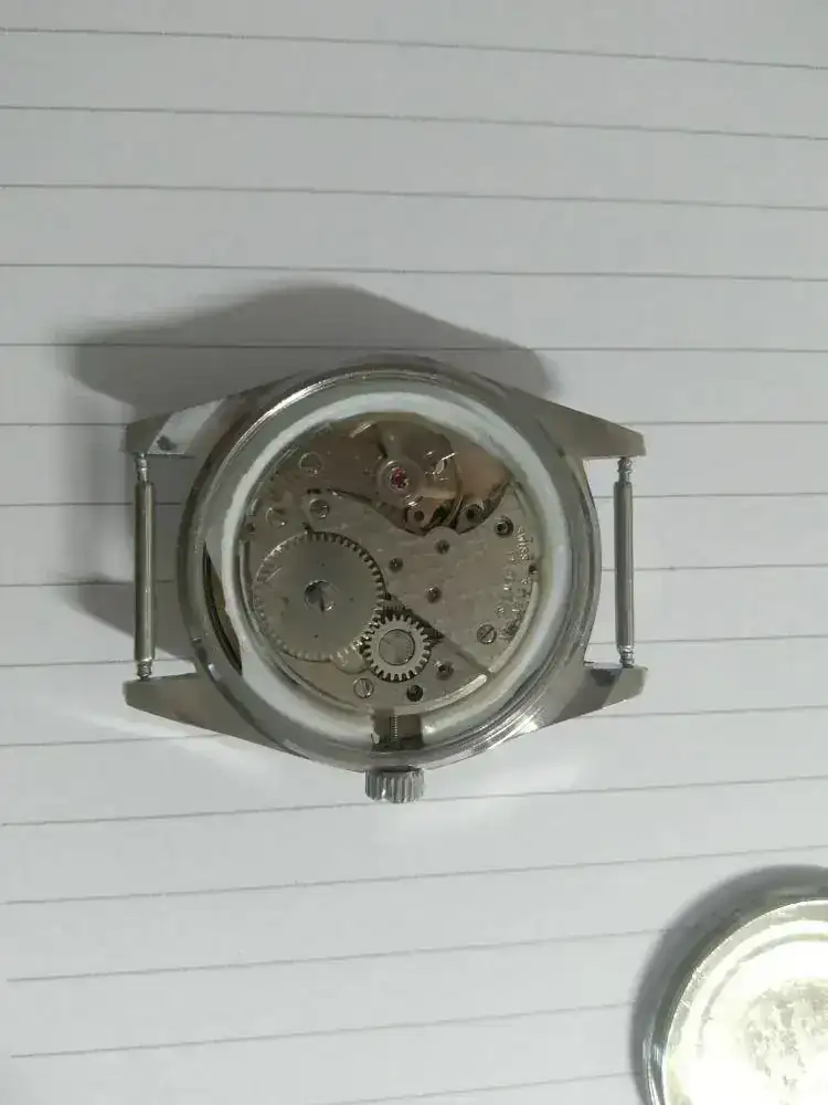

Buenas tardes Cescat, a ver que tal así, estas son las imágenes que he tomado con el móvil.
Gracias de ante mano
mejor si. Pero aun pueden ser de mayor tamaño.
ejemplo, uno de los mios.

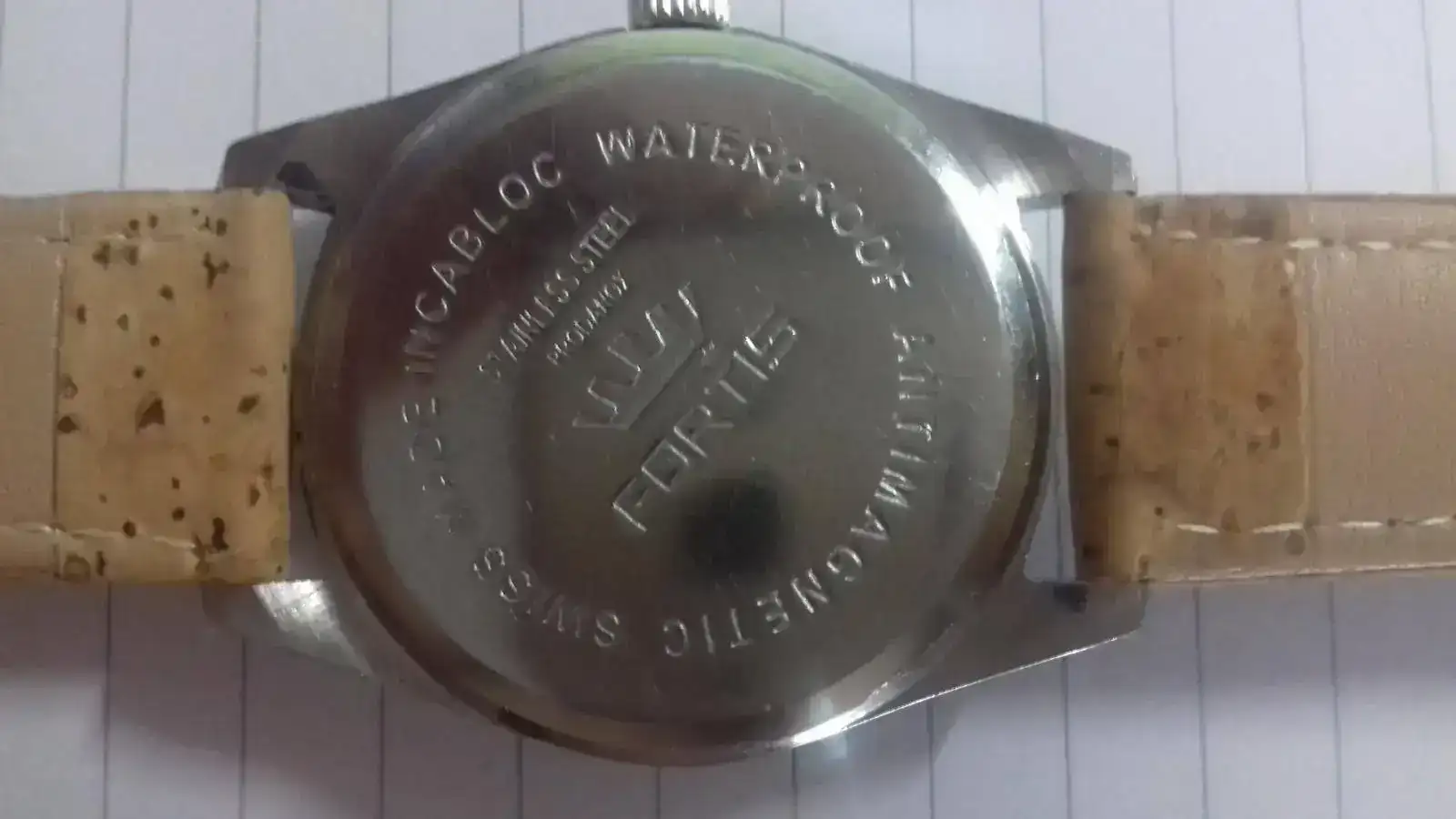

He tenido que tirar de otra cámara para subir las imágenes aumentadas, el mio a tan poca distancia del objeto no enfoca correctamente.
Aquí dejo de nuevo las fotos.
Gracias
Pd: lleva puesta la correa que me ha añadido el vendedor al enviar el reloj.

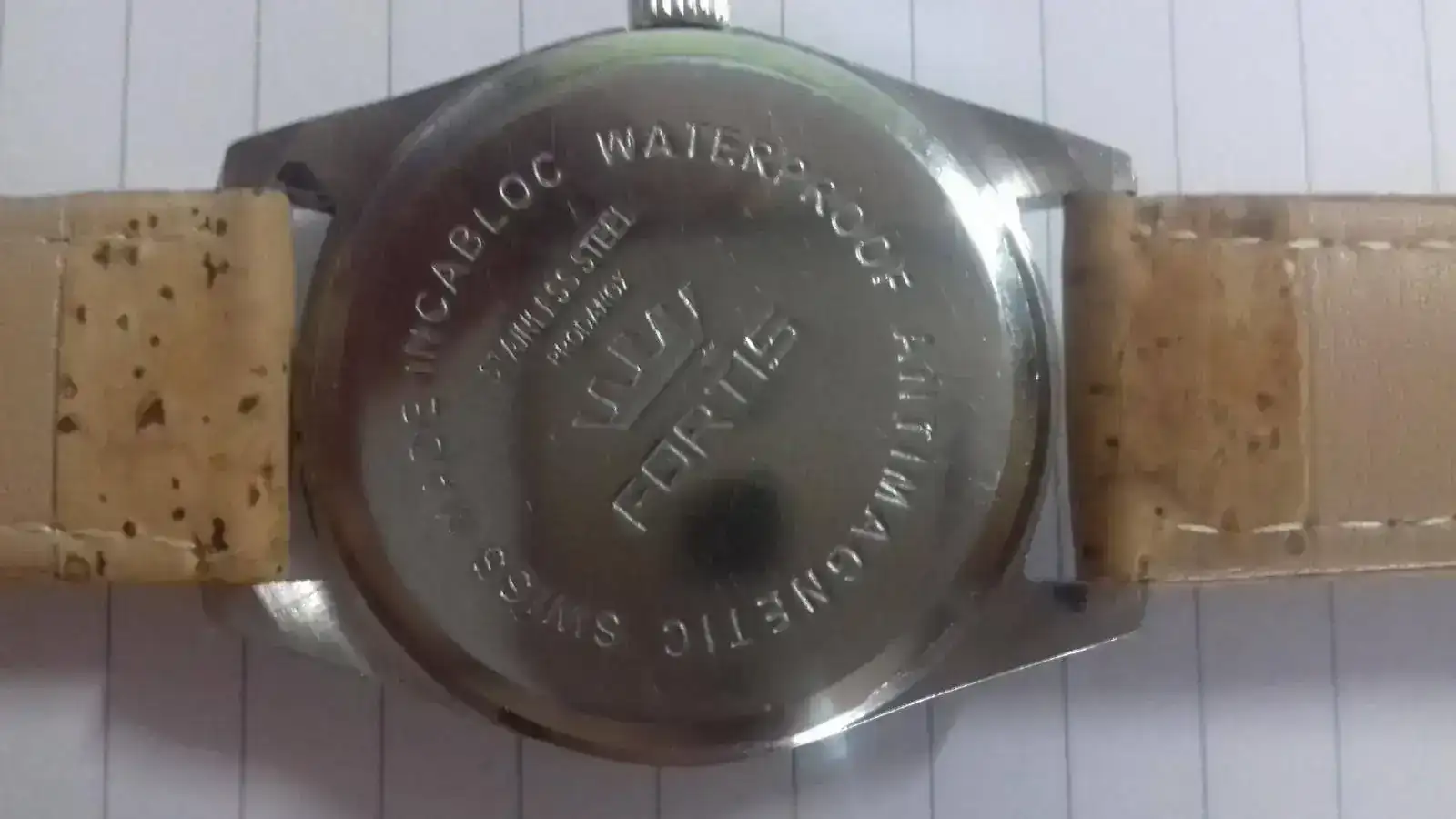

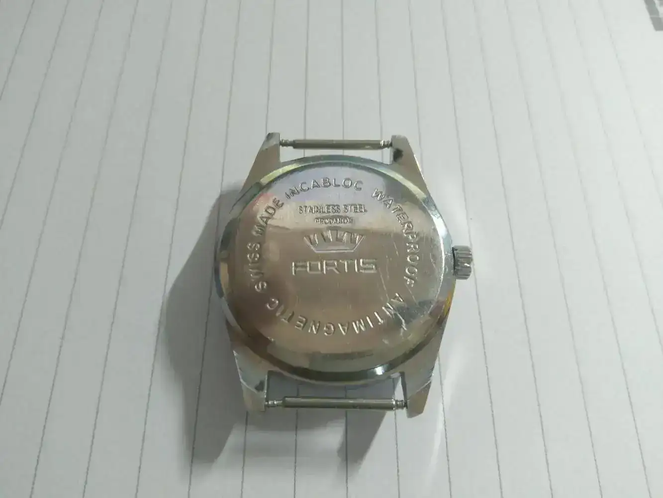

Todos aprendemos de los errores. No pasa nada. De todas formas conviene fijarse en las grabaciones de la trasera, tan nuevas (sin desgaste), con poca calidad de letra, ya denota algo extraño. De todas formas el estafador ya lo hace a propósito y las fotos que muestran no se ve claro o no aparecen. Ánimo.
Para mejorar la aerodinámica, el Indio le ha quitado un buen puñado de tornillos. Como te dice Vicente, un ST 96, un cumplidor calibre. Si no te ha salido la torta por un pan, yo de ti me lo quedaba, me parece bonito y tienes una bonita historia para contar.
Así es Zarzan, le faltan tornillos en los dos puentes y el más importante... El tirete... Si lo has comprado en ebay y pagado por PayPal, puedes reclamar, si no.. Ya sabes calibre suizo con óxidos monzonicos, esfera bombaybariana, y una experiencia de iniciado.
Edito porque ahora en la foto también veo que le falta uno del áncora....
el tirete supongo que en este caso es de pulsador, por lo que la tija se quedará cogida, como le falta está cogida pa siempre....
Y como lleva camisa de plástiquichi pues para qué queremos los tornillos del calibre....
Supongo que los tornillos le hicieron falta para otro que no tenía ninguno y así sacaban más calibres a la venta...

Ahora va a resultar que este Mumbay Special es una obra de ingeniería en la que han modificado parcialmente el calibre para que sea más sencillo y funcione mejor :laughing1:
Como ya algunos compañeros me dijeron y me mostraron el calibre debía llevar un Fortis de esas características, durante el fin de semana, me puse en contacto con el vendedor. Simplemente le indiqué que el reloj era falso y que si podíamos encontrar una solución. Para mi sorpresa, pues ya me temía lo peor, el vendedor me dijo que estaba muy sorprendido y se disculpó, me dijo que había comprado un lote a un almacén en liquidación y desconocía que fuera una falsificación.
Despues de esto me dijo que me quedara con el reloj y que me haría un ingreso por el valor del reloj descontando los gastos de envío. Acepté y le dije que quedaba a la espera del reembolso y hace un ratito se ha puesto en contacto conmigo y me ha dicho que me ha devuelto todo el dinero, incluyendo el envío y efectivamente he confirmado el ingreso.
Y así ha sido, de manera que la historia de la adquisición que empezó como estafa ha terminado sorprendentemente bien, ya que lo único que me ha costado el "fabuloso" Mumbai Special ha sido un disgusto.
