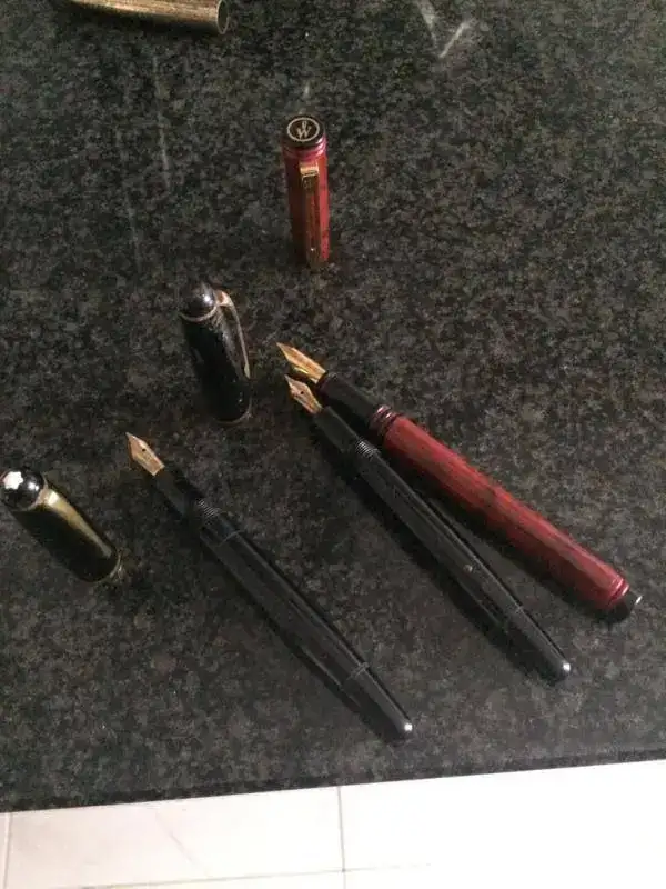

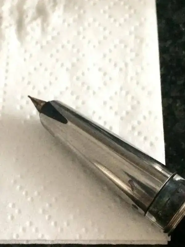

Mi nombre es Ion y normalmente posteo en la sección de relojes, pero recientemente han llegado unas estilográficas a mis manos y me gustaría saber más sobre ellas. Os describo un poco y os pongo unas fotos.

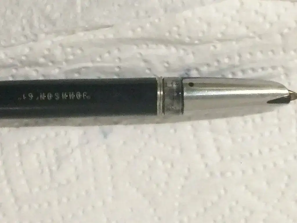

Una Johnson 61

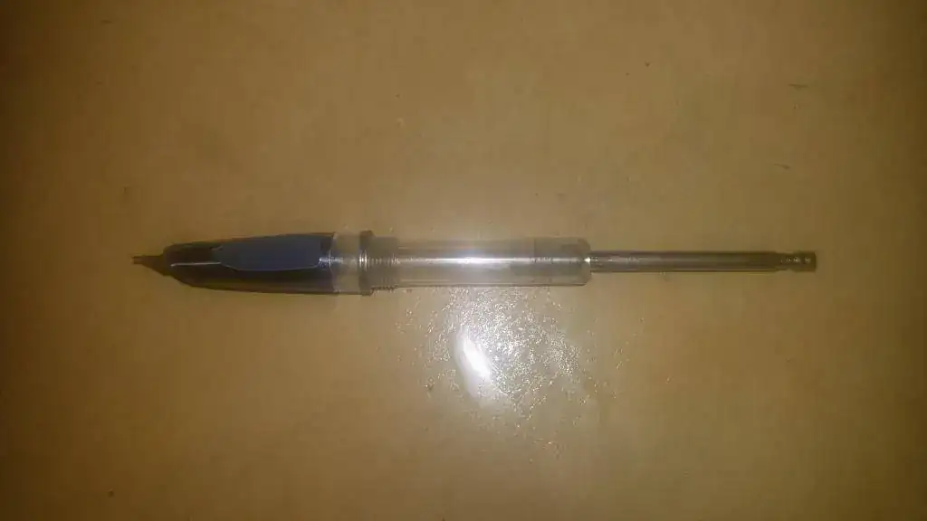

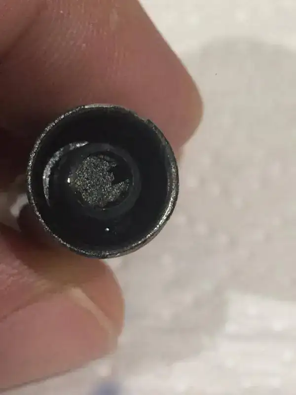

Rebuscando información he llegado a la conclusión de que es una pieza de gama baja de los años 60. Creo que funciona mediante un embolo, pero no se si me falta la pieza del embolo o en realidad usa cartuchos de una medida especifica. Si funcionará con un embolo, serviría cualquiera o existe alguna posibilidad de conseguir uno original?
os pongo unas fotos

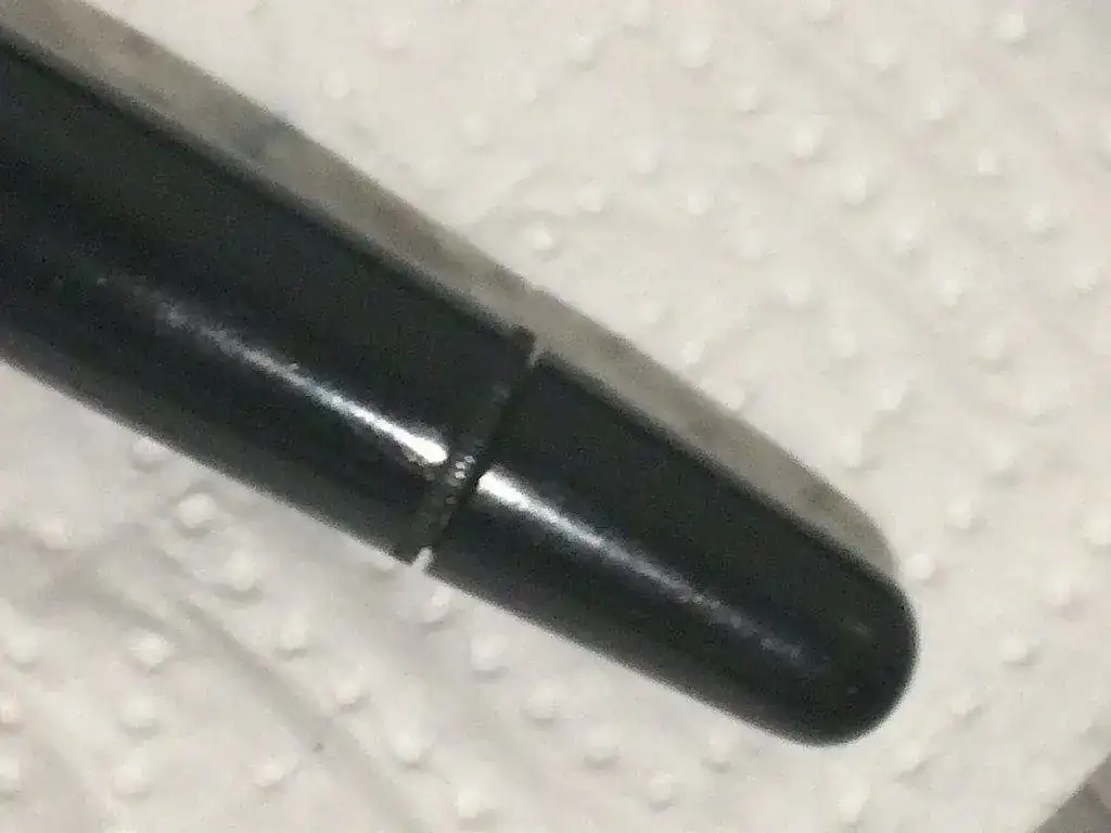

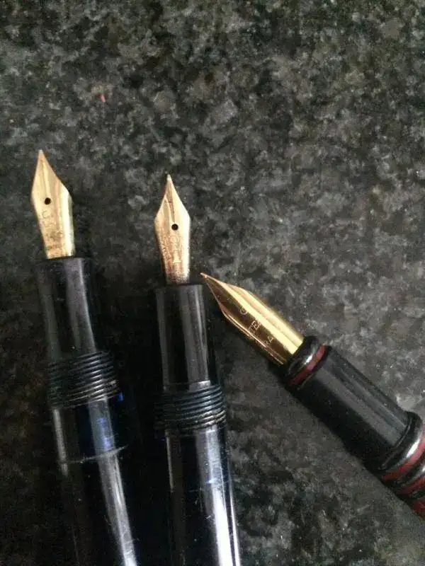

A esta Johnson le acompañan una waterman que no se que modelo puede ser y dos MB 344 y 342 creo. El problema viene con estas últimas, ya que el embolo de ambas apenas gira media vuelta... y eso es lo que me tiene loco, se me hace raro que solo gire eso, ya que otras plumas de embolo que tengo dan unas 3-4 vueltas. Sabríais decirme algo al respecto???
os adjunto unas fotos
Esto es lo máximo que desenroscan los émbolos.

Sí, es como si fuera un convertidor/"émbolo" adherido -no se puede sacar ni desenroscar- a la sección. Me imagino que se te rompió o será otro modelo con otro sistema de carga, no sé.
Pues tiene pinta de que se rompió y va a estar difícil encontrar solución a semejante problema.

Las dos MB puede ser que estén atascadas porque el corcho se expandió por la resequedad o que tengan rota la guía del pistón.
Te recomiendo que no intentes forzarlas. Lo mejor es que se las lleves a un experto, que te las puede dejar como nuevas.
Aquí recomendamos, entre otros, a Teo y Toni, que tienen un taller muy bueno en Madrd: T&T
Las plumas de la serie 3xx de Montblanc son buenas plumas de uso, que vale la pena poner en funcionamiento.

La Waterman podría ser una Forum
Así es, investigando estos días he llegado a la conclusión de que es una waterman forum venecia, la verdad que fue limpiarla un poco, secarla, ponerle el cartucho y funcionar como un reloj, escribe muy fluido y suave. Una pluma perfecta para el día a día.
me alegro mucho ya veras como las otras si las llevas a T&T te daran otra alegria.
