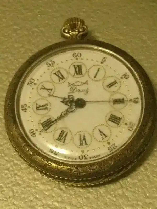

Me dejaron este reloj para que le echara un vistazo porque no marchaba y resulta que tenía perdido donde el tambor la cuerda un tornillo que ni siquiera le pertenecía...8o En realidad es la primera vez que me meto con un reloj pequeño de estos.
He buscado referencias sobre la marca y veo que existe jaquet droz, y otras anteriores pertenecientes a la misma saga, pero respecto a la que tiene este, no veo si pertenecía a esa misma marca o qué...
¿Alguien me puede ayudar sobre el tema, de qué años es y demás. Algún enlace interesante sobre ello...?

DROZ es un nombre muy frequente en Suiza de oeste.
Segun la decoracion esta hecho por el mercado espanol o suramericano.
Lo que sorprende es el segundero, que sale del centro. Para decirte mas, tienes que hacer foto del movimiento.
Asi no se puede decir mas, ni es un reloj que tiene 110 anos, puede ser un "homenage" con solo 20 anos tambien.

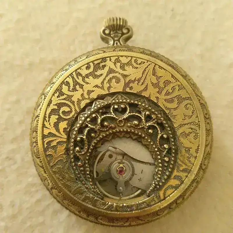

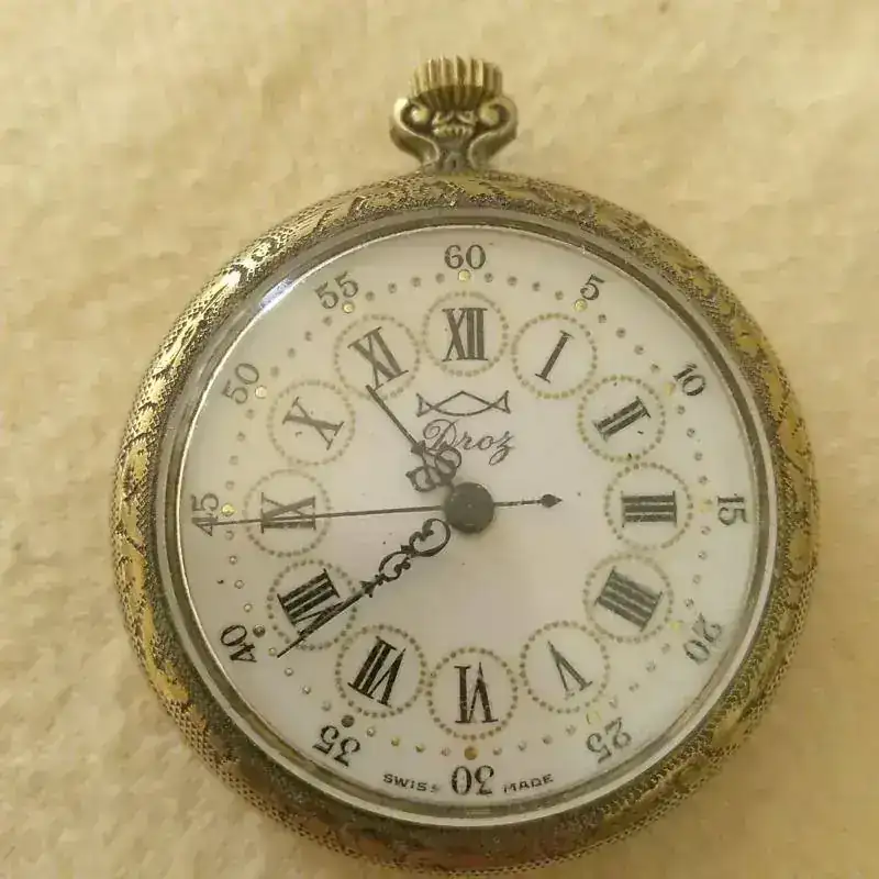

Pongo alguna foto mejor:

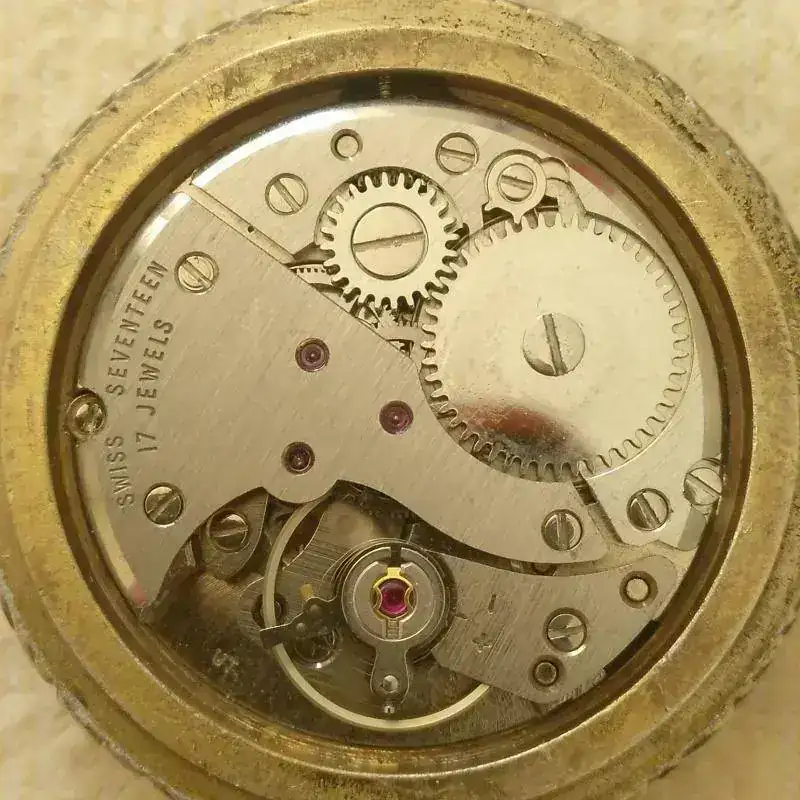

DROZ tiene varios registros pero en ninguno aparece el logo. En cuanto al calibre parece un STANDARD/UT/FHF. Quizá un 97. Mide el diametro de la máquina, ojo no del reloj.
Gracias por las respuestas, así que no os suena el fabricante...
La maquinaria del reloj tiene unos 25 - 26 mm de diámetro.

Muchas gracias, la maquinaria es esa exactamente, de 1980 entiendo.

Hola,
es Droz & Co o Droz & Cie., Montres Tavalor,
de Tavannes, a partir de los '50s como marca de fantasía usando ebauches suizos,
como dijeron ya, tu reloj es algo tardío, tipo finales de los '70s,
un FHF que aparentemente tiene el espiral apenas torcido,
más no se puede saber, ya que el movimiento podría tener algo de muchas variantes,
que sólo el relojero al desarmarlo va a poder determinar, qué problemas tiene,
y cómo solucionarlos.

el reloj es un maridaje, la esfera, la caja y el calibre no casan... esos St 96 se montan en todo tipo de relojes baratos, incluidos los artísticos pastiches venidos de la India indú...
el St 96 es un calibre suizo que como su nombre indica es Standar, por no llamarlo básico.... Funciona bien, para lo que es.... a partir de ahí , tu eliges... si te gusta o no... a mi particularmente no me gusta... pero es mi opinión que es subjetiva, y personal y por supuesto discutible....
