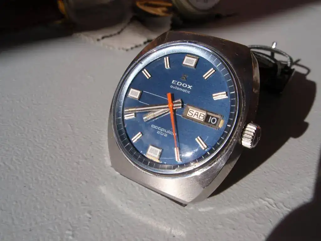

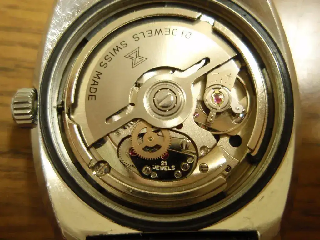

Fina máquina, como dice D. Luis.
Yo estoy encantado con ella.
Bien hecho, lo de llevarlo al profesional, pues con estos que hilan tan fino, se suelen complicar las cosas a la más mínima.
Ya nos lo mostrarás.
De momento, ahí va el mío.
