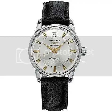

Hola, tengo un Longines Conquest Réplica (que no fake) automático del 2002, el tema es que el otro día fui a ponerlo en hora y cuando saqué la corona me quedé con ella en la mano. ¿es una reparación costosa?, supongo que la misma corona no la podrán poner por lo que creo que tendré que mandarlo al SAT de Longines ya que cualquier otro relojero tendría que ponerme una corona standard y claro yo la quiero con el logo Longines.

Te quedaste solo con la corona en la mano? ó tambien salió la tija junto con ella. No es una reparación muy costosa .

Hola Clipo1, la tija no salió, solo la corona.
Hola, Tillie :)
En este caso solo hay que roscar la corona en la tija. Si alguna rosca estuviera dañada, habría que cambiar la corona y/o la tija. Es muy sencillo, pero hay que abrir el reloj. También puede haberse partido la tija, debería haber quedado un trozo dentro de la corona.

Eso es lo que creo que habrá pasado ya que no puedo roscarla a la tija. Gracias por vuestras ayudas.

hola es muy sencillo se a aflojado el tornillo de la tija, medea vuelta y solucionado , si eres mañoso tu mismo lo haces. y si no cuarquier profesional en 1 minuto. saludos compañero y suerte
Bueno, yo mismo pude comprobar que se había patido la tija y que un trozo se había quedado roscado en la corona, ahora ya de vuelta del SAT, 125 euros y arreglado. Un saludo.
