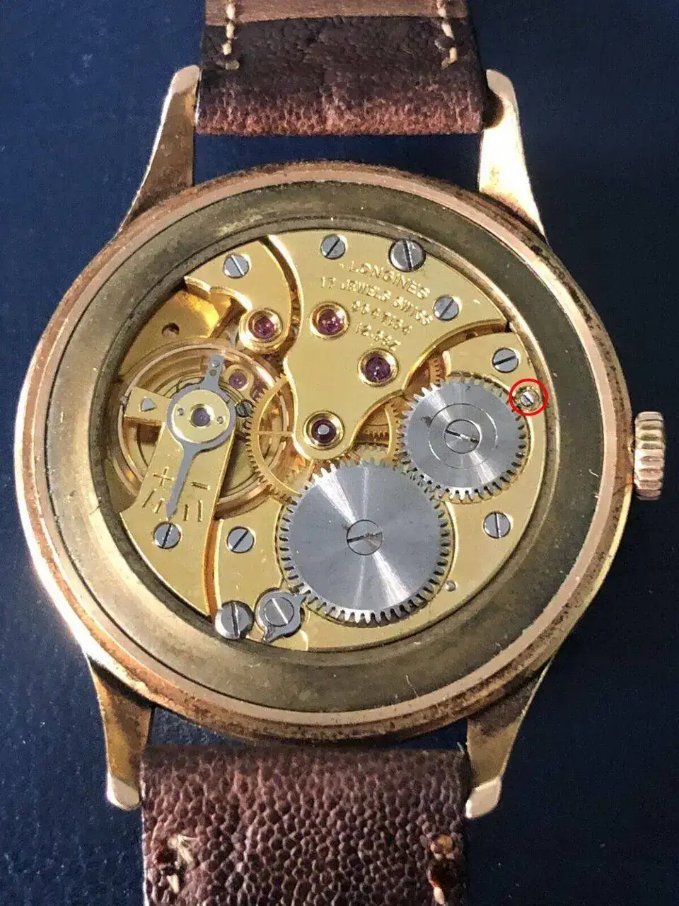

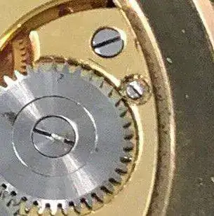

Se me ha presentado la oportunidad de adquirir un Longines Calatrava de oro, tamaño Jumbo con calibre 12.68z. Me gustaría pedir vuestra opinión sobre el calibre en función de la foto que adjunto, ya que mi experiencia es limitada. A simple vista, noté que uno de los tornillos no parece corresponder o está muy tocado. Os agradezco de antemano vuestra ayuda.
De estar todo ok.
¿Qué peculiaridades tiene este calibre?
También valoro y mucho vuestros consejos.

Hola ValenSpain,
El calibre 12.68 de Longines es un magnífico calibre, creo que de los mejores que ha hecho Longines. El tornillo que señalas es el que se tiene que aflojar para sacar la tija, por desgracia es común que estén machacados, pero es el suyo.

Coincido con Kesar, a mí también me encanta el 12.68, y no sólo por su belleza.
No nos muestras su carita, así que lo único que puedo decir es que me gusta mucho la posición de esa raqueta :ok:
Personalmente me parece una gran idea, si te cuadra económicamente, optar por el oro en lugar del chapado. :yes:
