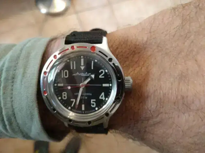

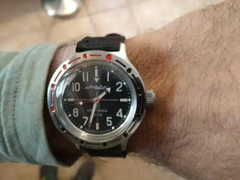

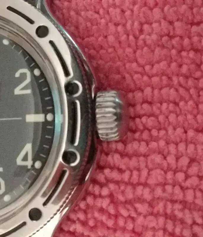

Os entiendo, pero como no me gusta llevar muy apretada la correa... quiera o no quiera el reloj por gravedad se acaba colocando cerca de la muñeca.... pero no podía contenerme y he hecho la prueba con la corona que no se queda sujeta en el 2409 (todavía no he probado lo que me recomendabais):

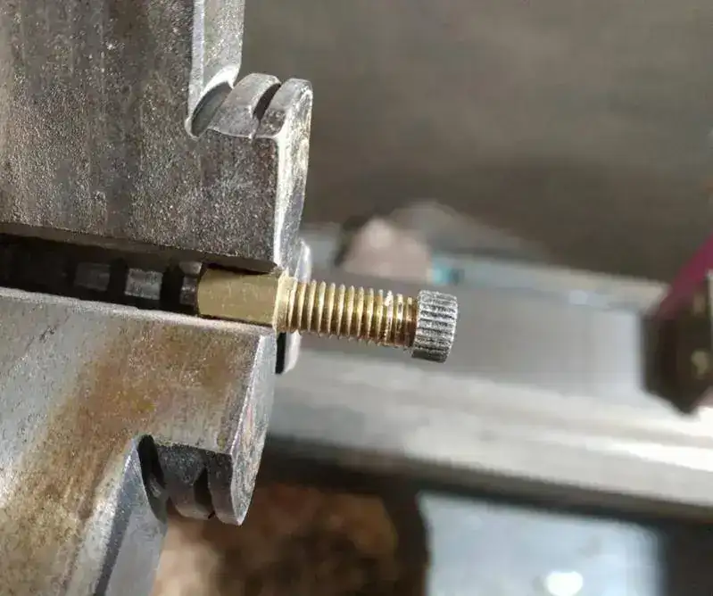

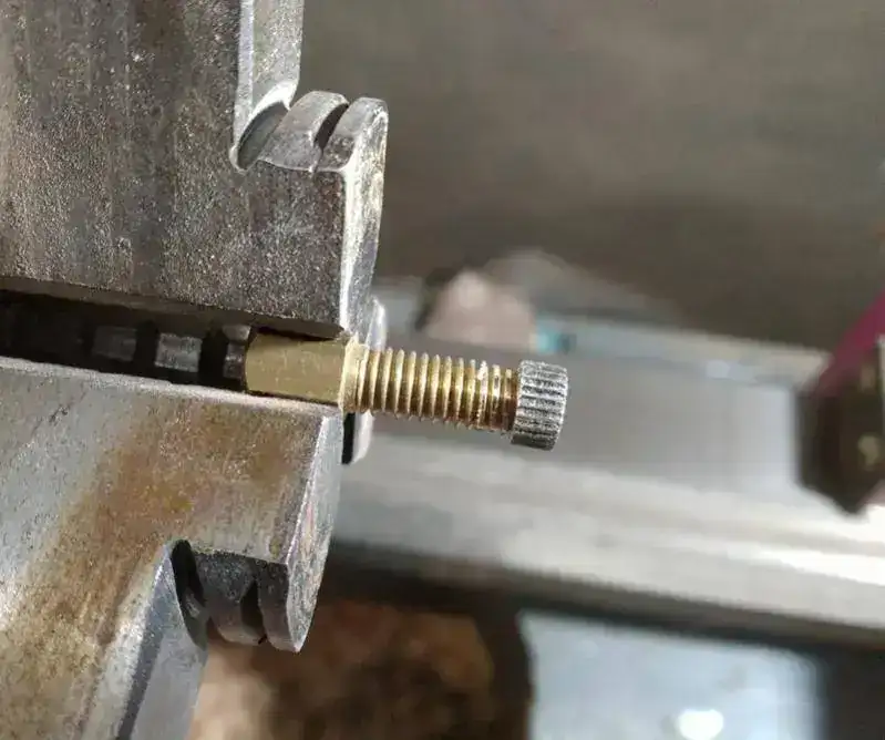

He improvisado un soporte para poder sujetar la corona a las garras del torno:

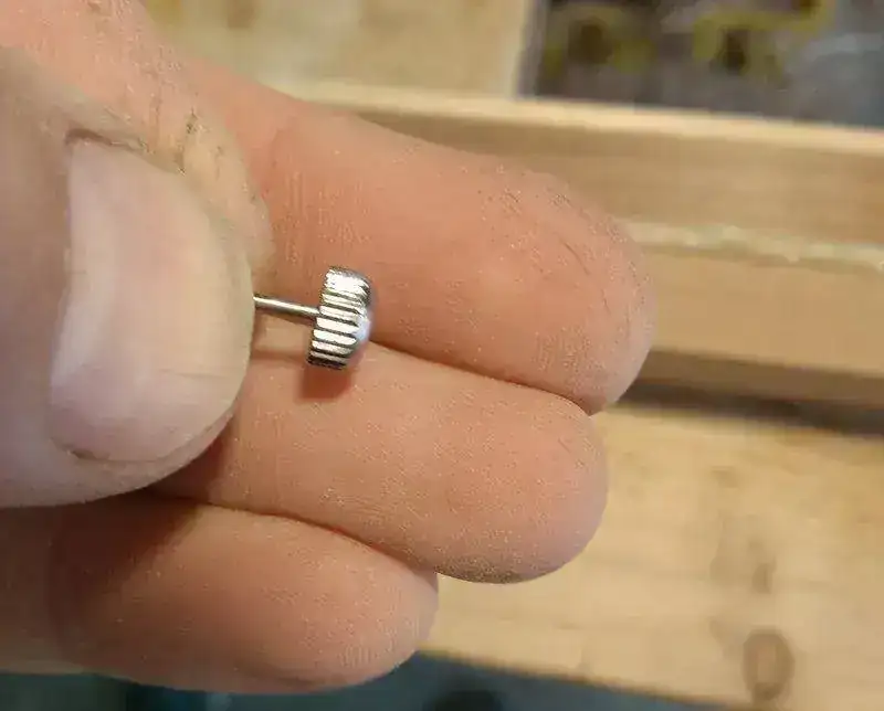

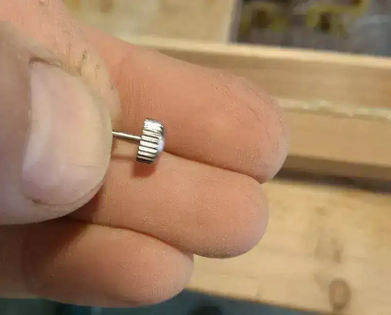

Pronto me he dado cuenta de que redondear con el torno a parte de muy peligroso para la corona.... las probabilidades de cagarla eran elevadas.... así que he usado el torno con la corona así sujeta pero lo he redondeado a base de lima muy fina y papel de lija al agua grano 600 después y la verdad, a falta de ver como queda en el reloj creo que se va a notar bastante la comodidad:
Se me olvidaba decir que he medido con un calibre el grosor que tiene la corona en la cabeza y daba para redondear bastante sin peligro.

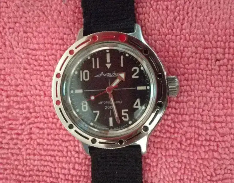

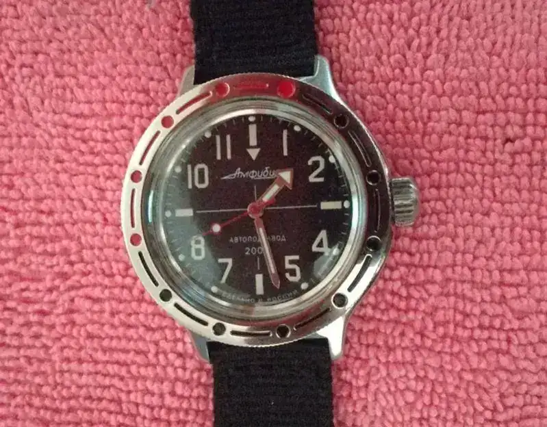

Ya lo he probado y os agradezco de nuevo los consejos, la corona que vino con la caja nueva al final ha funcionado correctamente... como deciais la he puesto apretando el liberador al mismo tiempo y rodando un poco, después de jugar un poco palante y patras ha entrado bien y se queda sujeta!!
La verdad estoy contento con el tuneado, por increible que parezca es mas comodo darle cuerda y ya no me molesta la corona!!

El apaño de la corona te ha quedado muy bien.
Buen trabajo con esa corona, te ha quedado muy bien acabada [emoji1303]
A lo mejor puedes llevar el reloj mas arriba en el brazo. Yo no puedo llevarlo muy cerca del juego de la muñeca, no lo aguanto...
A mí me pasa exactamente lo mismo, me gusta llevarlo que quede bien ajustado, no apretado, por detrás de las protuberancias de las los huesos del brazo en su unión con la mano. Mas adelante, me parece muy incómodo.
Exacto. Lo contrario me agobia...
