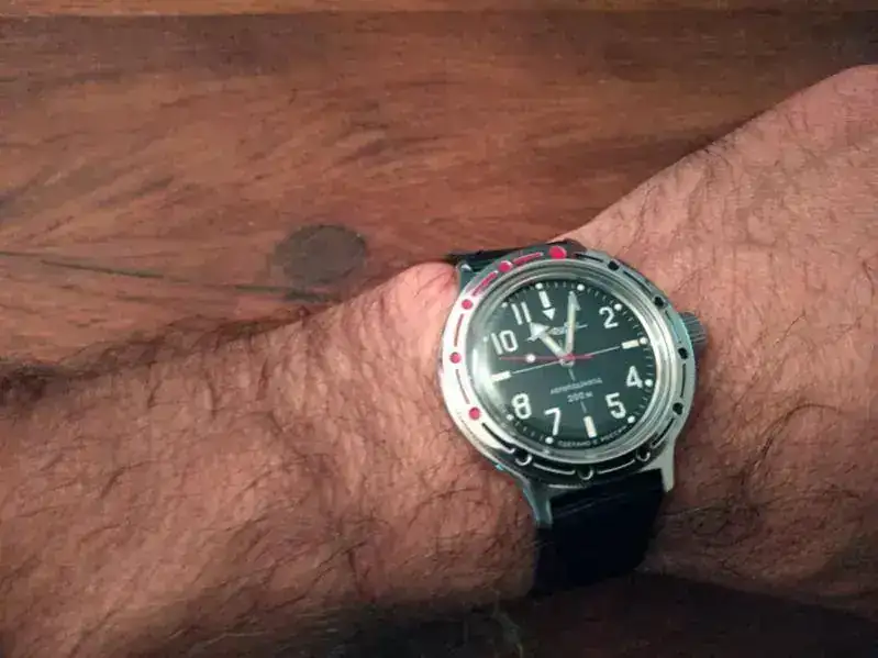

Hola a todos!
El bulto que me provoca en la muñeca el cúbito es muy exagerado ye inevitablemente el reloj se queda alojado en el hueco que queda entre este y la mano:
No se si se aprecia muy bien, el propio reloj lo disimula, pero bueno! la cuestión es que las nato le dan un milímetro mas al reloj y tengo obsesión en que se vean bajitos... a lo que me refería es si se puede redondear un poco la corona en su borde... tengo un torno para metales, con lo que no sería un problema, pero primero tendría que calcular cuanto material se puede quitar sin debilitarlo, voy a pedir una corona para probar con ella, os mantendré informados!! ;-)
Yo de entrada es que los llevo algo mas sueltos y por tanto me los puedo desplazar. Pero cada uno es cada cual.

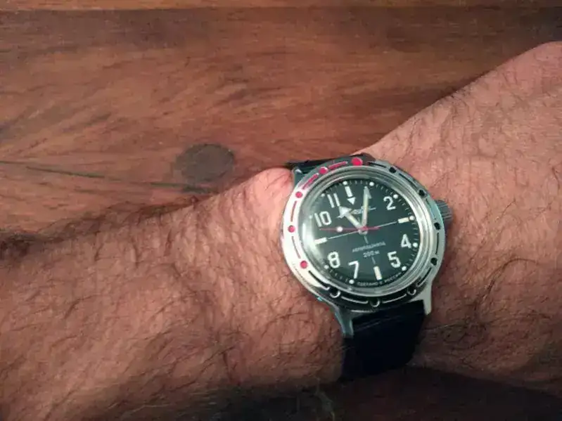

Hola a todos!
Ver el archivos adjunto 748170
Los que tenemos ese bulto pronunciado tenemos que elegir: o llevar el reloj entre el hueso y la muñeca o llevarlo a la izquierda del hueso.
A mi llevarlo entre el hueso y la muñeca me resulta incómodo, peligroso, y horrible estéticamente.
Llevarlo a la izquierda del hueso me parece mucho más cómodo, discreto y práctico.

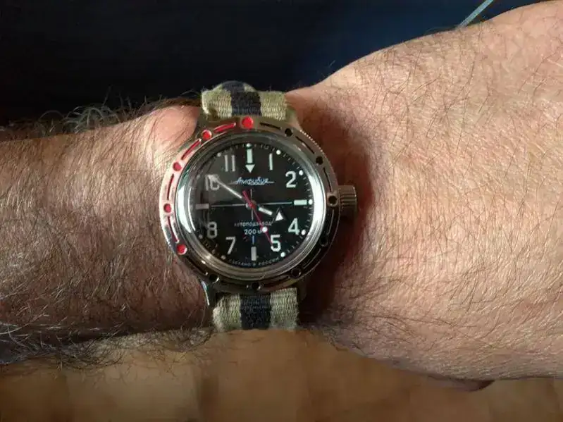

Ver el archivos adjunto 748234
Completamente de acuerdo, cambia mucho para mi el llevarlo en una posición u otra sobre todo en cuestión de comodidad.
