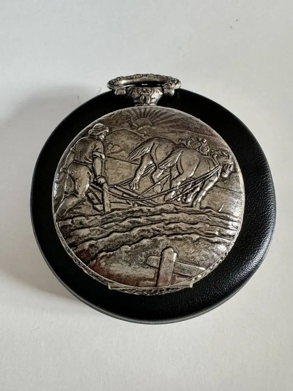

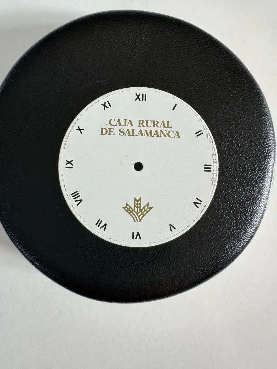

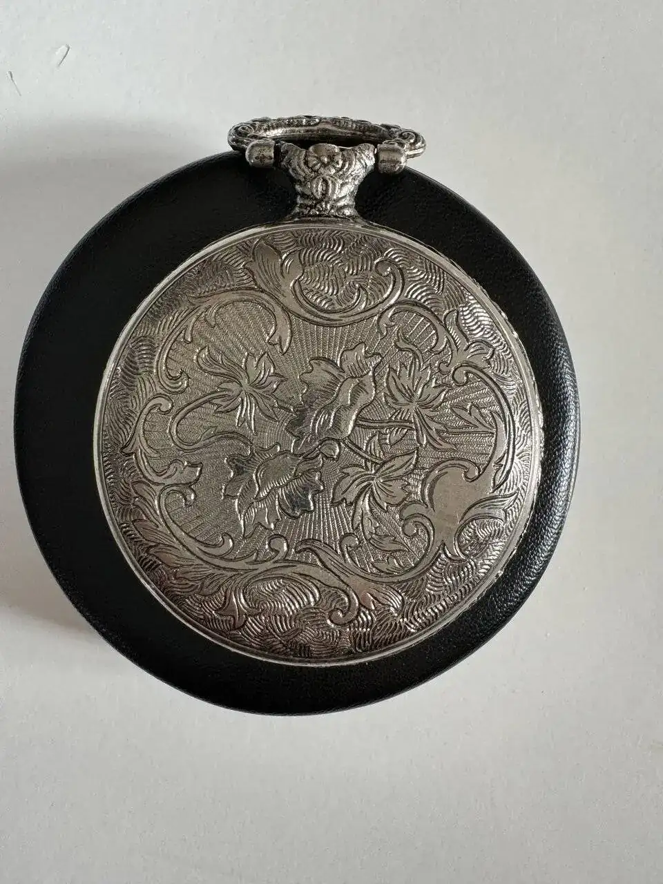

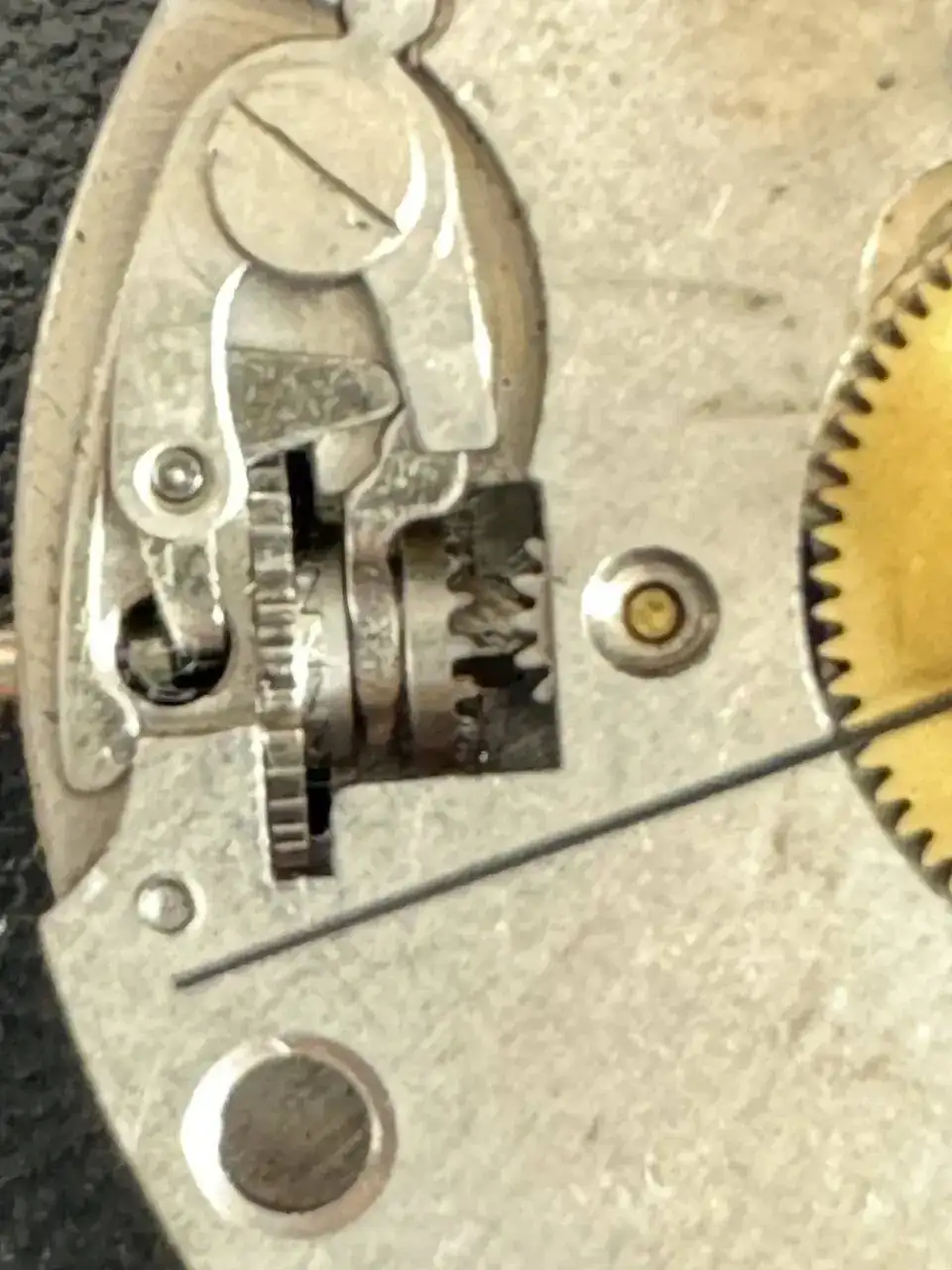

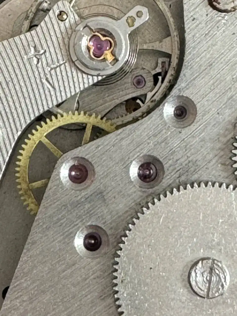

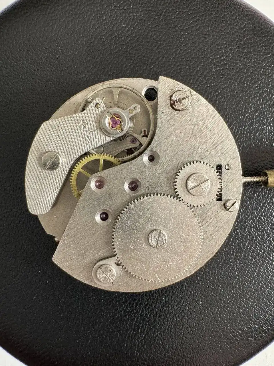

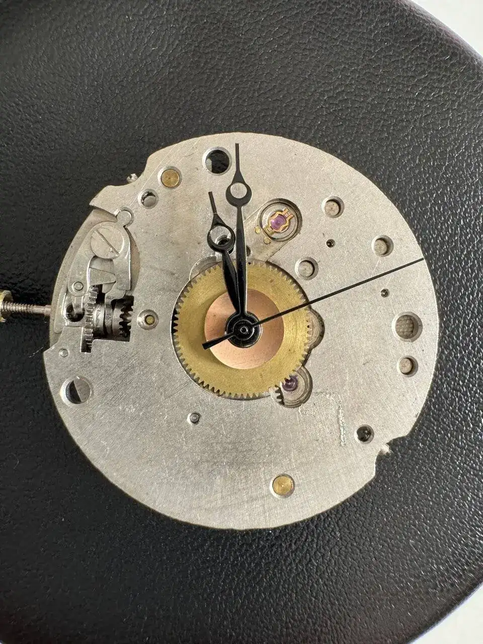

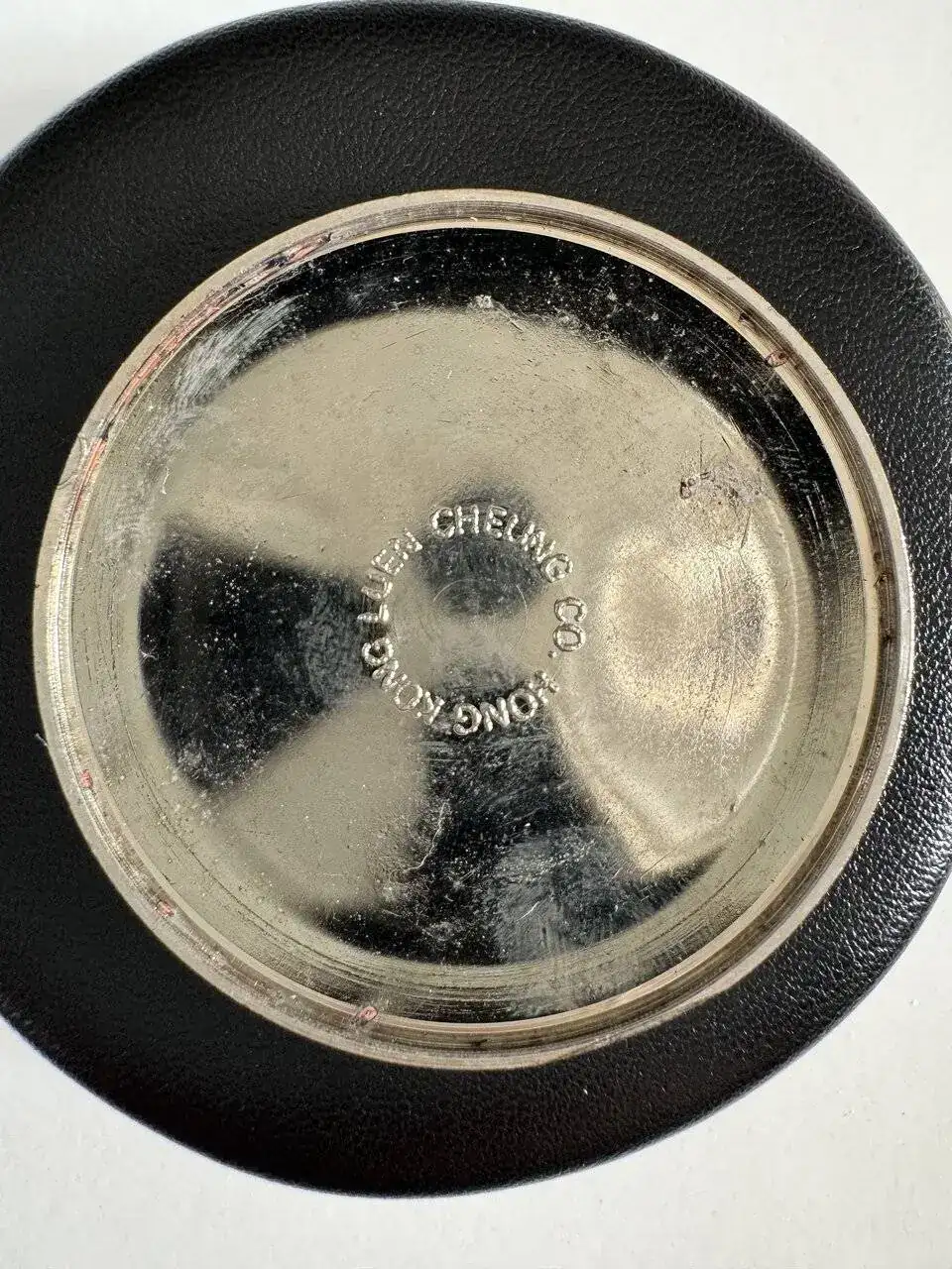

Buenos días compañeros, buscando en el baúl de los recuerdos ha haparecido en mi poder un reloj de cuando tenía unos 16 años (ya hace 21 años de eso) 🤨🤨🤨. Un reloj de bolsillo de propaganda y cuál es mi sorpresa cuando al girar la corona, va y se pone a andar, y yo para mí, ¡ Remonte MANUAL! Con mi curiosidad como relojero aficionado me dispongo a la apertura, aquí os dejo unas fotos ya que no encuentro ninguna inscripción en el calibre, ni bajo el volante ni en ninguna parte. A ver si alguien puede echarme una mano. Lo dejaré como proyecto de aprendizaje 🧐🧐🧐y cambiaré el dial ya que la propaganda lo hace poco utilizable 😂😂🤣🤣🤣

Sé que así sin ninguna inscripción es muy complicado pero si alguien puede tener alguna ligera idea....
Pues así a primera vista parece una versión china de un AS o de un Unitas de calidad muy baja... pero siendo un reloj con tantos recuerdos, no te gustaría más experimentar con otro? por si acaso, lo digo
Reacciones: rastas10p
Como dice @miquel99 parece un SN2 con rubis aumentados. Los primeros eran de 9 joyas pero luego salieron mejoras. Este que muestro es un Boaxuan de la factoría de Jieyang, movimiento SN2 de fábricacion propia ya mejorado a 17 joyas.
Los SN2 eran los movimientos de los pobres y costaban un tercio de un Shanghai de la época.
Un movimiento duro y fiable pero no pidas mucho más.

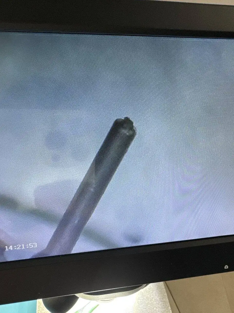

Menudo drma compañeros, montando de nuevo el movimiento. Al poner el puente de ruedas he despivotado la rueda de escape del áncora y no encuentro ninguna compatible para este calibre.😩😩😩
